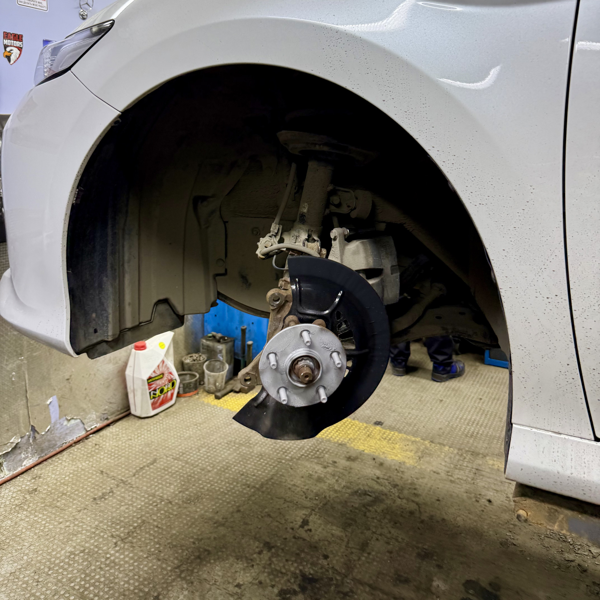

Еще в позапрошлом году столкнулся с тем, что появилась небольшая вибрация при торможении. Не сказал бы, что я великий гонщик, летающий на сверхзвуковых скоростях. Ранее проблем с перегревом тормозных дисков у меня никогда не возникало. Со слов мастера на СТО, диски были ровные, но имели ожог от колодок, якобы после активного торможения я не убрал ногу с тормоза после остановки, после чего все и произошло. Было такое однажды по глупости, но не суть 😂
Думал проточить диски и ездить дальше, но со временем решил, что все-таки лучше их заменить.
Собственно, в апреле сего года решил заняться этим вопросом.
К слову, родные диски и колодки пробежали 60 тысяч км, при этом остаток у дисков составлял 27 мм, у колодок — 4 мм. Казалось бы, ещё можно было бы поездить, но желание обновить тормоза взяло верх.

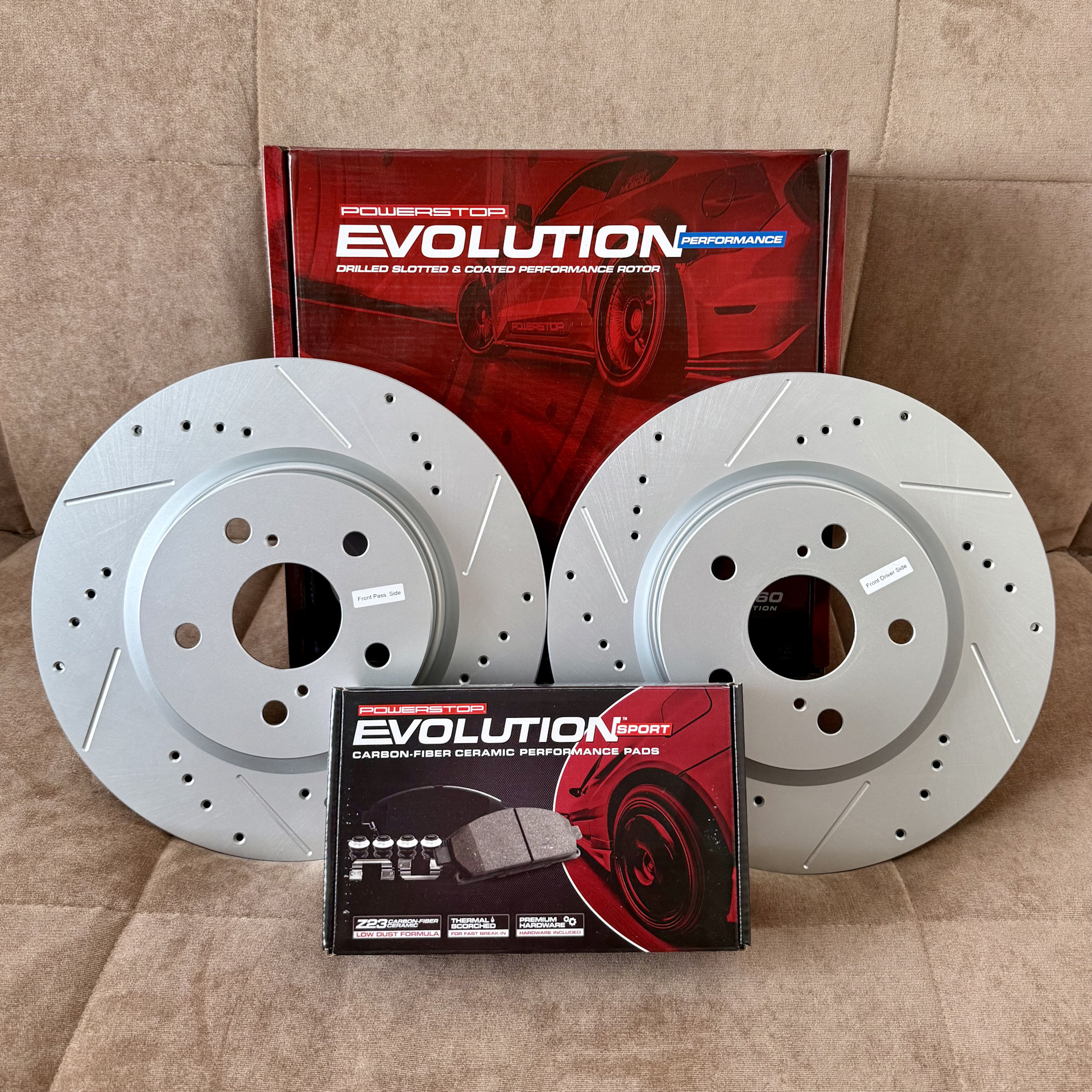

Приобрел следующий комплект у официального представителя PowerStop:

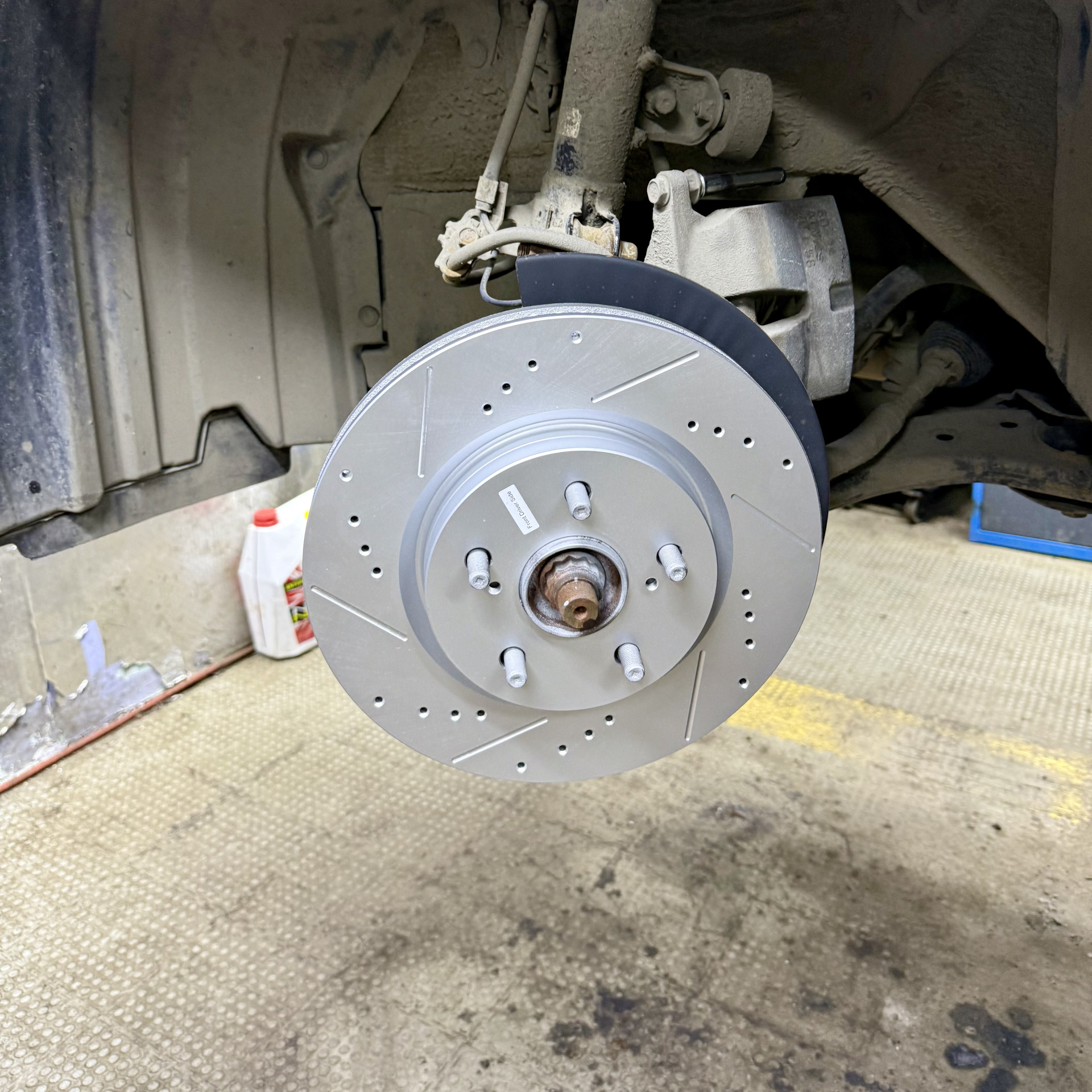

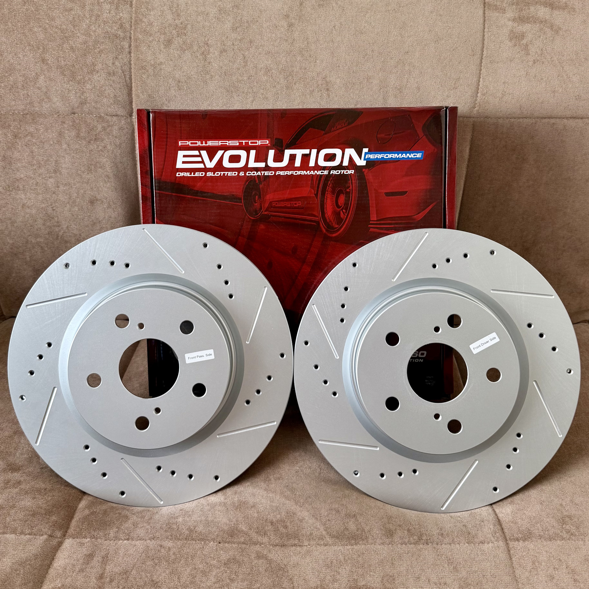

ПТД — PowerStop Evolution — JBR1763
ПТК — PowerStop Evolution Z23 — 23-2076
Диски с перфорацией и насечками в покрытии Geomet. Должны быть стойкими к окислению и коррозии.
Также диски имеют маркировки на торцах: Front driver side (водительская сторона), Front pass. side (пассажирская). Это помогает правильно установить их сразу на нужные места.

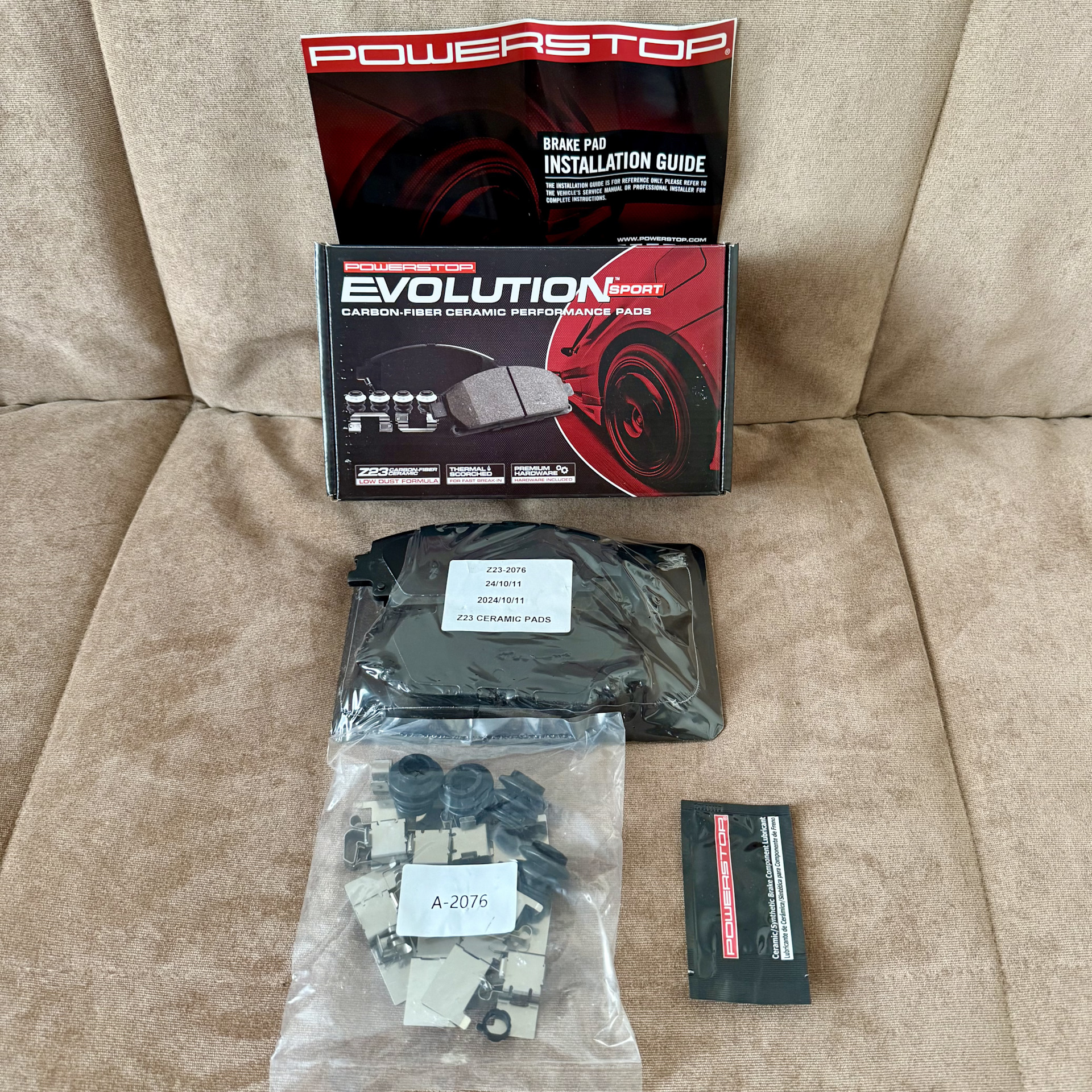

Колодки состоят из гибрида углеродных волокон и керамики. На практике это высокотемпературные колодки (должны выдерживать нагрев до 660 градусов), стойкие к износу, с повышенным коэффициентом трения (класс FG (0,46-0,55)).

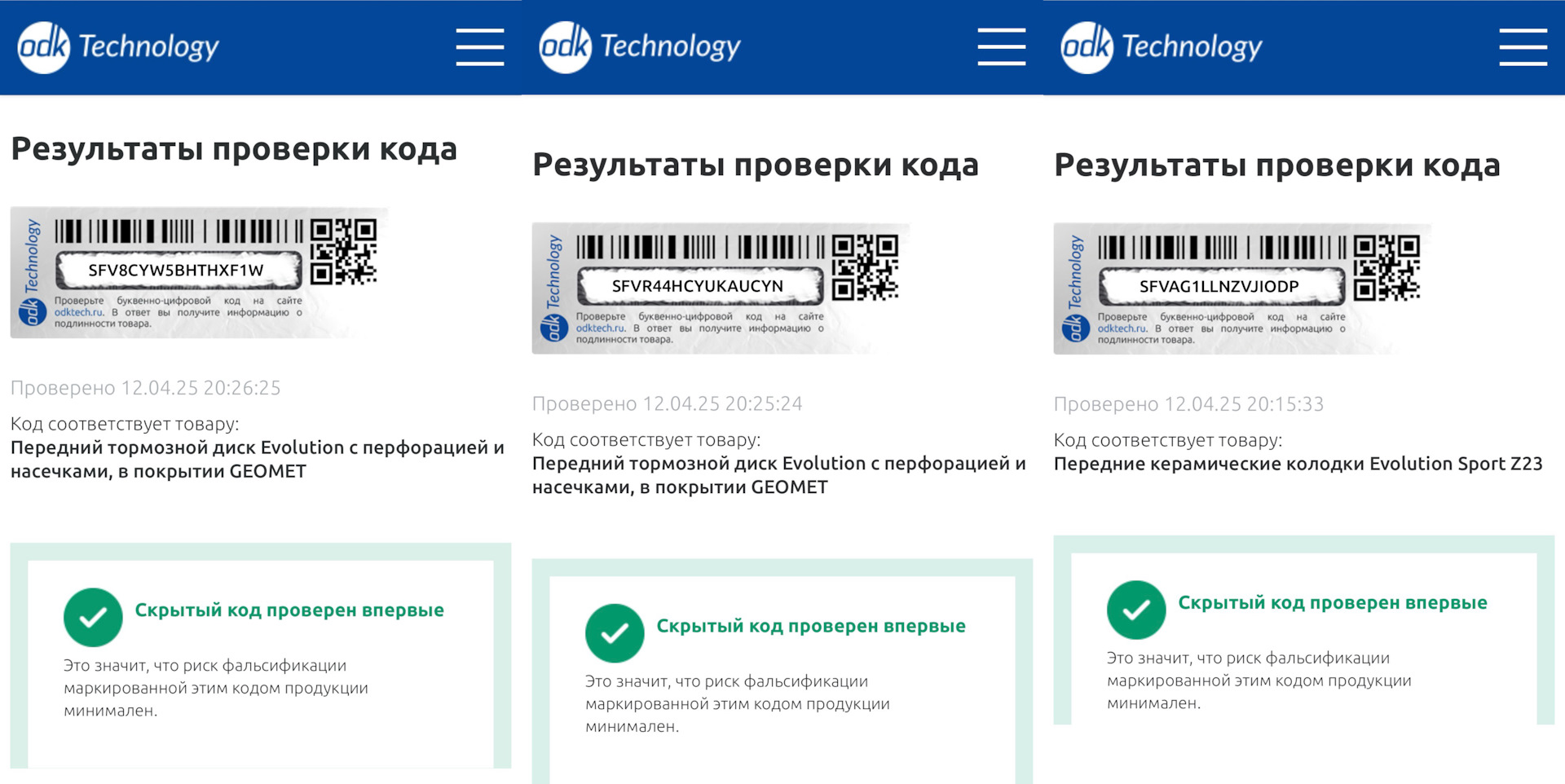

Кстати. Хотелось бы отметить возможность проверки продукции на контрафакт на сайте odktech.ru. На каждой коробке имеется наклейка со скретч слоем, под которым нанесен уникальный номер + все коробки опломбированы. Все же приятно держать в руках оригинал, а не подделку.

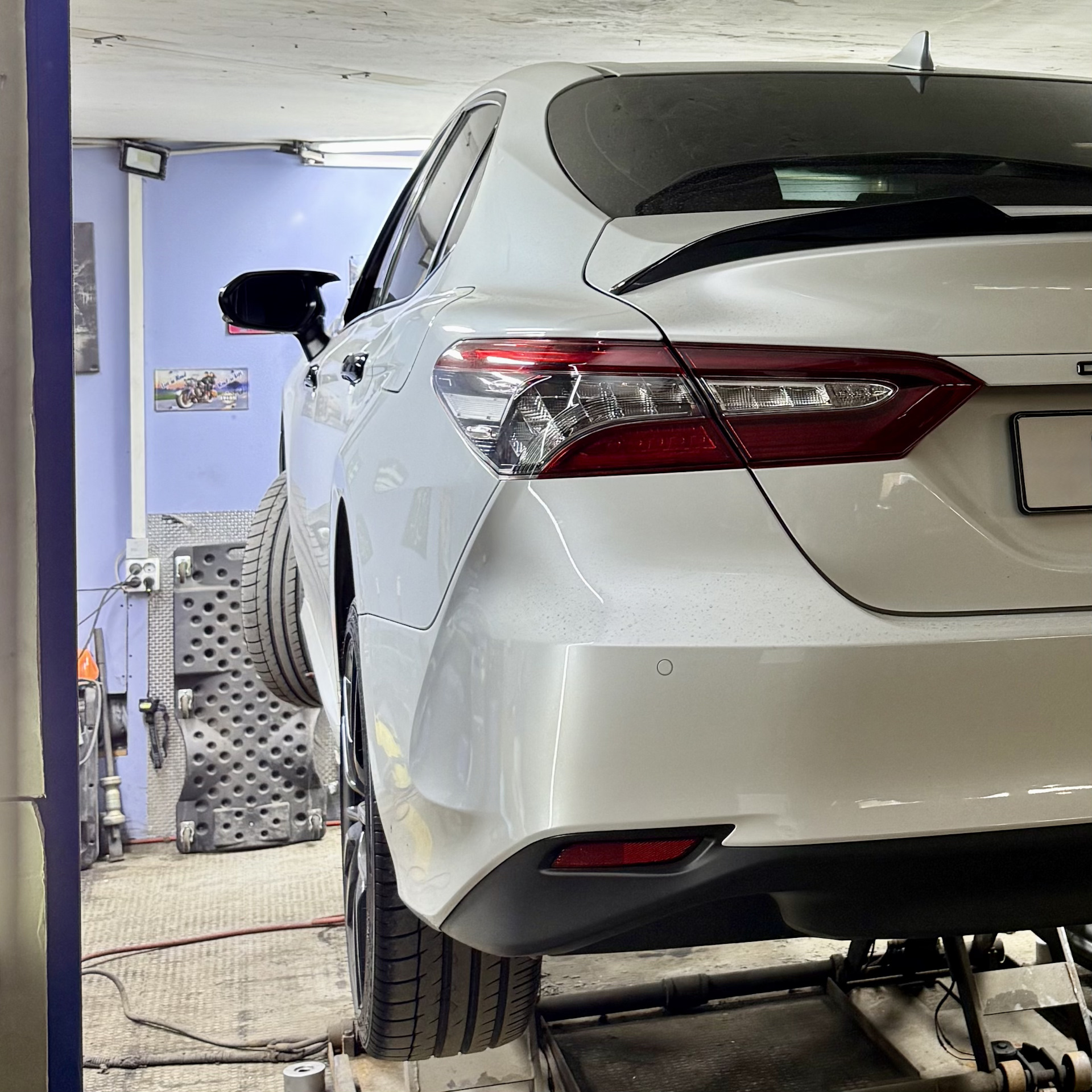

Какой бздючный сервис, даже КАМри еле влезла🤭
Гараж в гараже 😁
На самом деле, первый попавшийся возле дома, в котором была запись)
Или все же КЭМри? 😂
Мы же в России. У нас только КАМри!😀
Да я знаю 😂🤝
Случайно не фоткал саму колодку, чтобы с сертификационным каталогом сравнить?
А то с браннором была история, что на пластине было GG написано, а на самой колодке было FF и коды компании Centric Parts 😅
Нет, к сожалению, не фотографировал. В следующий раз посмотрю, буду знать, что такое бывает)
