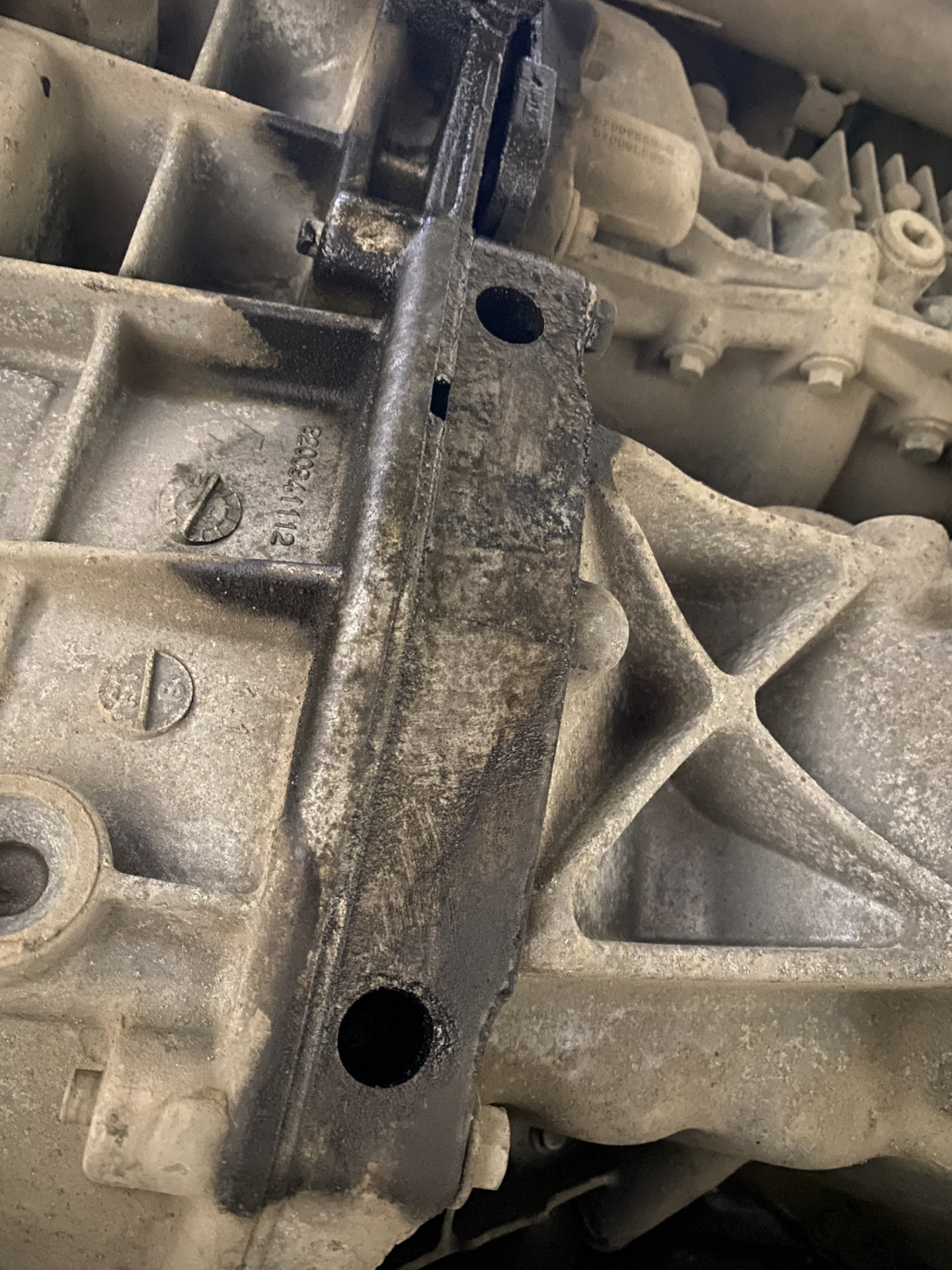

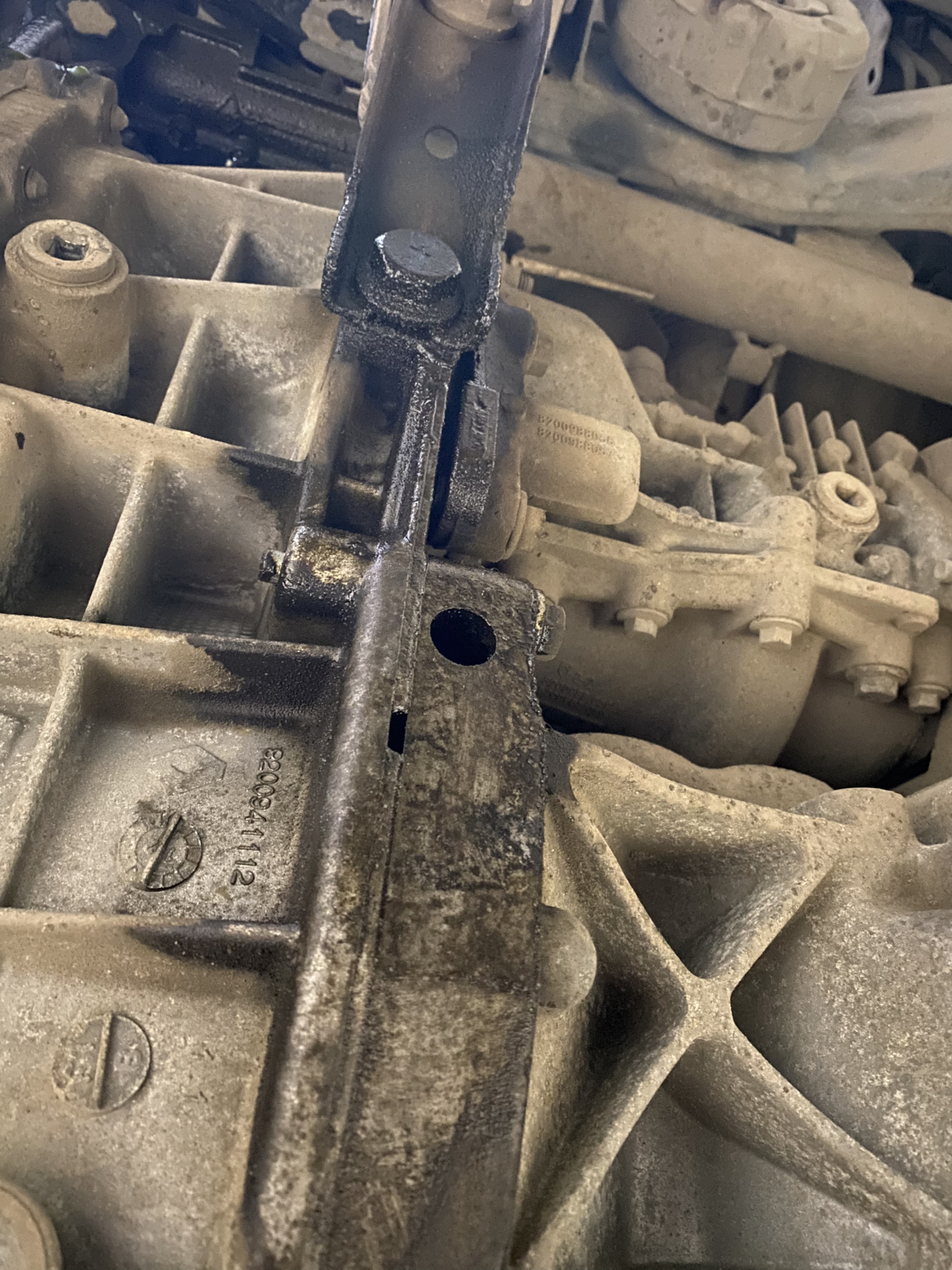

Во время замены масла обнаружил что на стыке мотора и коробки потек сальник, поделитесь пожалуйста своим опытом какие сальники покупали, сколько вышла работа, лично мне в проверенном мною сервисе сказали 10
Я у нас менял в прошлом году, на замену задний сальник коленвала и сальник вала АКПП. За работу взяли около 15000. Там еще пластина какая-то лопнувшая была. Машина провисела в сервисе на подъемнике 2 недели.
Добрый день, у меня аналогичная проблема была, виной тому был сальник АКПП. Замена в сервисе стоила около 35 000. Я менял не сразу, с начало обнаружения легкого отпотевания до течи прошло 40 000 км.
У меня так с коробки капало, если масло чистое, значит с коробки, тёмное из движка, правда в коробке может тоже тёмное быть, если давно не меняли, оказалось что при замене масла в коробке тупо его перелили, слил лишнее и нормально стало.
Здравствуйте! У меня аналогичная проблема на днях обнаружилась) Щас закажу коренной сальник и сальники приводов и на ремонт! Тоже озвучили сумму за работу 10.000 руб!
Когда у меня появилась такая проблема(тысячь 40 на зад), решил обратиться по замене сальника. Мастер сказал, что покареально не потечет, не зачем заморачиваться. И лучший вариант совесмить с заменой сцепления. Сейчас 130 ткм, я не парюсь.
Прально, у меня 170+ т км, наблюдаю уже пару лет неверно такое, не растет особенно, капель нет, расхода нет. Ну и езжу дальше,
замыть. протереть и наблюдать. может с зимы надавило. а летом может и не давить
Я тоже так думал и успокаивая себя, протирал запотевания на стыке у поддона и масляные капли на защите двигателя, но физику не обманешь. Пришлось снимать и менять.
но первое что нужно сделать это протереть и понаблюдать. если потечет. тогда упс. зимой часто давит масло. сальник дубовый. не работает. а товарищи 100км/ч уже гонят. особенно у непрогревальщиков все в масле
Может быть, но маловероятно, у тех, кто не прогревает двигатель зимой, обычно поездка кончается масляным голоданием двигателя, проворачиванием вкладышей шатунов и коленчатого вала.
У моего дастера потек сальник правого дифференциала МКПП на 44 т.км. При снятии МКПП заодно заменили рабочий сальник первичного вала МКПП. На всякий случай, чтобы повторно не снимать и не разбирать.
У меня там тоже сыро, но капель нет. Предполагаю что это задний сальник к/в и думаю с сцеплением поменять, когда придет срок. А сцепление уже 175 т км прошло ) скоро уже наверно
У меня хоть и передний привод, коробки различаются у нас, но мне все говорили что задний сальник колена течь не может, били в грудь, доказывали, в итоге как и оказалось тёк именно он
Сегодня отогнал машину на замену сцепления 12 тыщ. Приговорили сальники коробки, так как пришлось выбирать из чего есть сальники 4 штуки около 5 фирма не знаю, заказ наряд будет скажу точнее.
19026240B Corteco (в коробке Nok — норм контора). Надо два. По 500 руб сегодня. Пару лет назад поставил. По тем же размерам есть Suzuki, но сервисмены их не советовали, ибо бывают неудачи. Течь между коробкой и раздаткой. Меняются оба сальника сразу. Мне при замене сцепы докрянули тему и потекло.
И как, норм? У меня по ходу вот только меняли, около пару тысяч км ставили тоже Кортеко, сказали, что стали вообще классно, но вот позавчера снимал защиту и снова замасливание, сука. Неужели они так не ходят?
Там вопрос в аккуратности установки. Один просто ставится. Второму оправка требуется.
Ну как бы парни не первый раз это делали, хз, поэтому им и доверился. Надо подъехать поговорить, обидно как то, надеялся, что вопрос был исчерпан хоть на пару лет:-(. А может прокладка поддона сопливит, там как бы след выше начинается, а может просто раздуло воздухом.

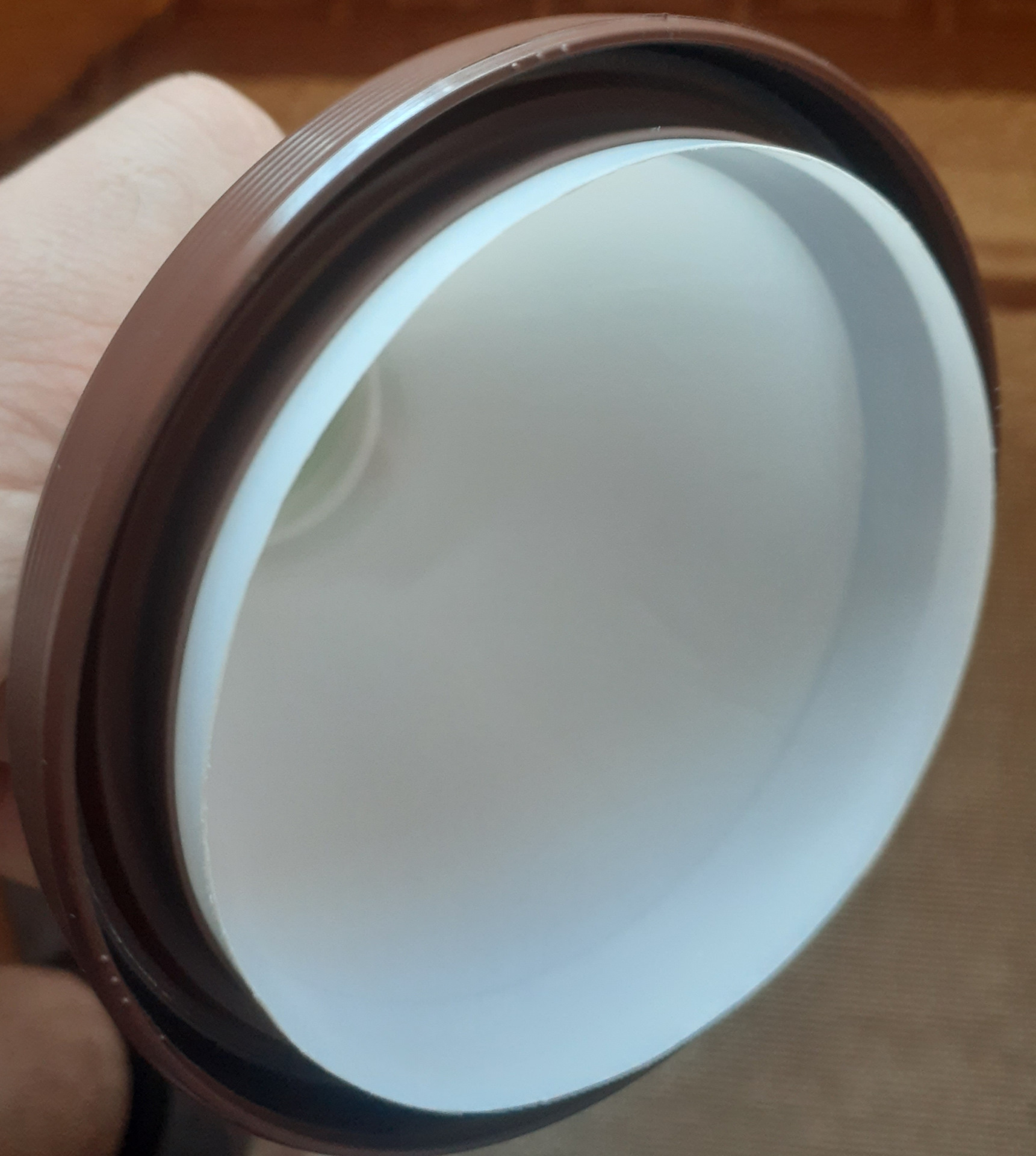

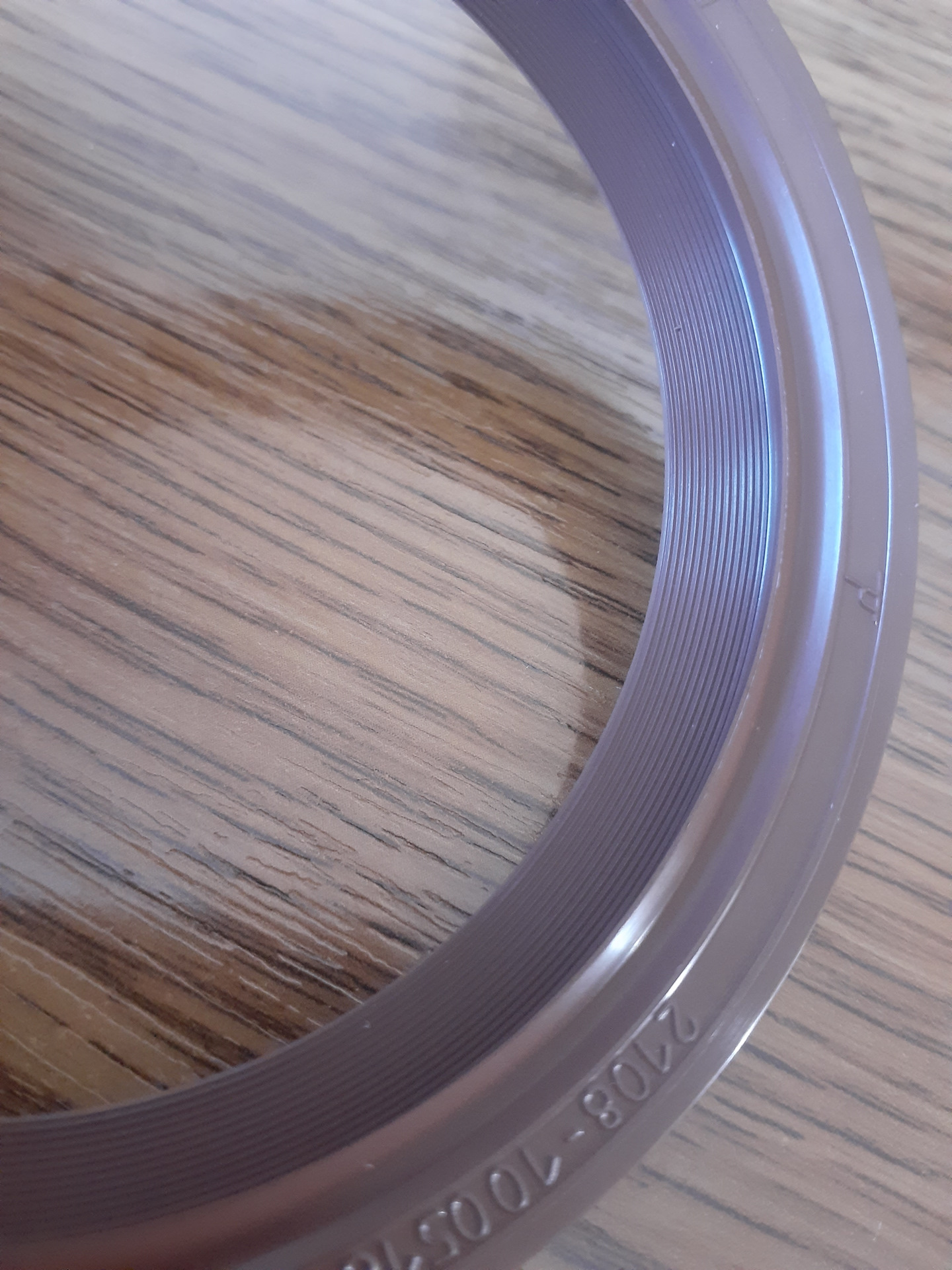

На к4м сальники МКВ
О фторопластовый!
Я не стал его брать, хоть и лучше они, а вот мастера могут быть рукожопые поставят не по технологии и все коту под хвост.
Это фторкаучук, это не тефлон, его можно рукожопам ставить😄
