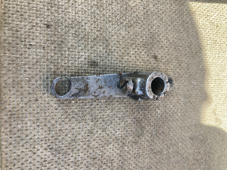

И в этот раз — это ГМП нашего 677:
На фото вы можете видеть почти 42 летний результат эксплуатации и естественный износ крайне важных для правильной работы ГМП внешних механизмов — тяг привода золотника, который регулирует давление переключения передач (момент).
Ничего особенного, но эти мелочи очень сильно влияли на переключение, а в таком виде регулировкам они, разумеется, не поддавались.)
Удалось, не без помощи хороших людей, восстановить сильно изношенные элементы и даже более чем достойно отрегулировать их работу!
Надеюсь, что скоро все желающие смогут оценить это на собственном опыте.))

Ого. И оно вот тот рычаг с раздолбанной дыркой и стёртая на две трети тяга ещё КАК-ТО переключало?
Ну, в целом, переключения ощущались, а вот щас прям почти вариатор.)
