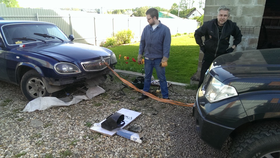

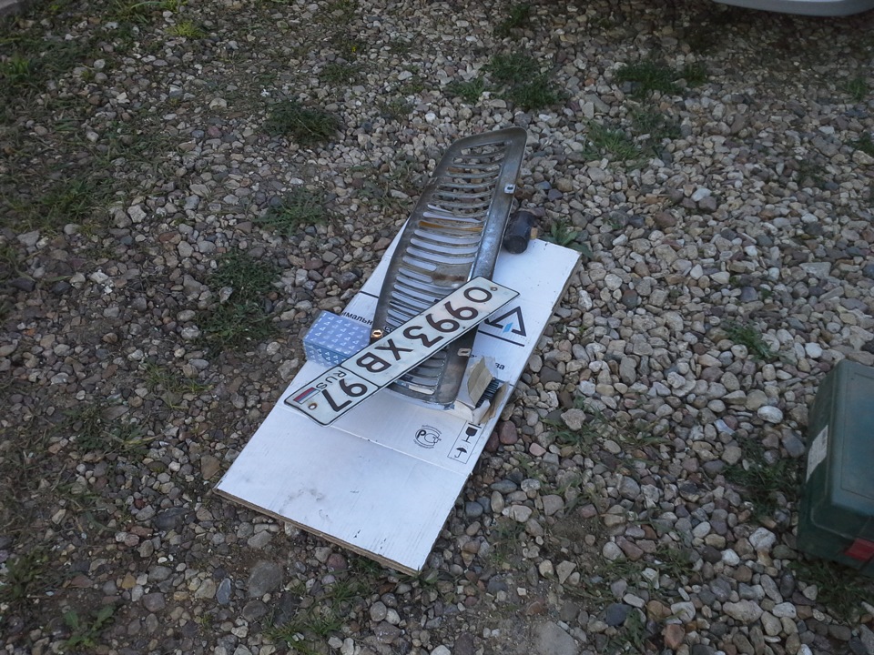

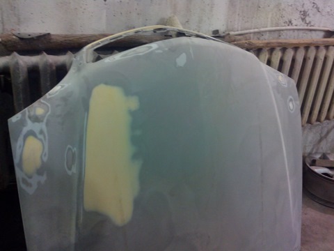

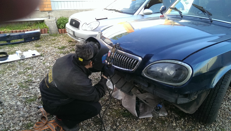

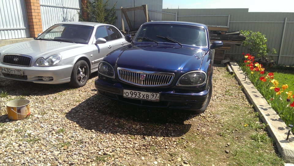

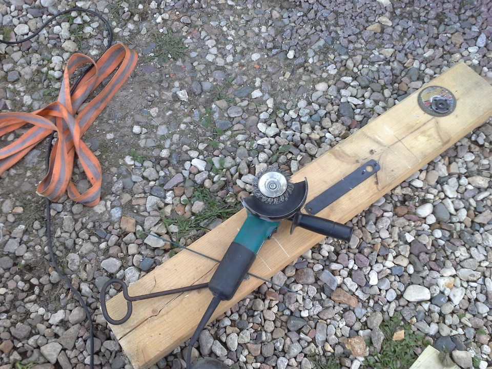

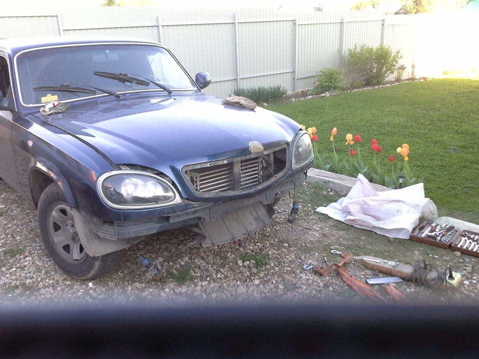

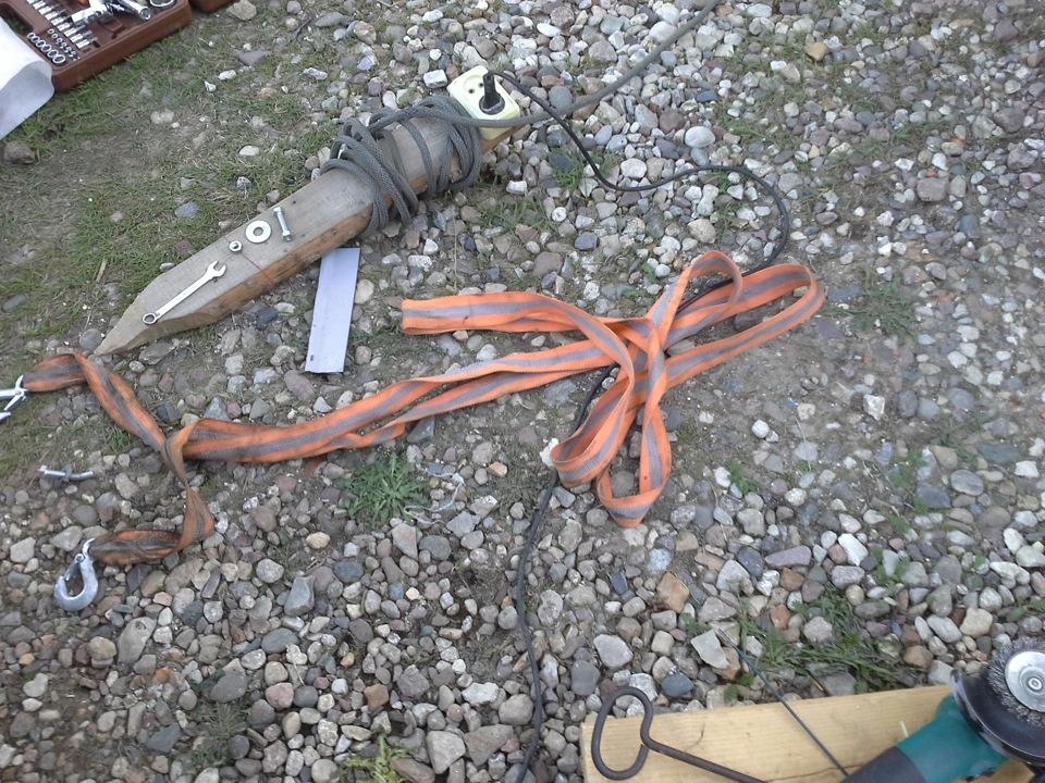

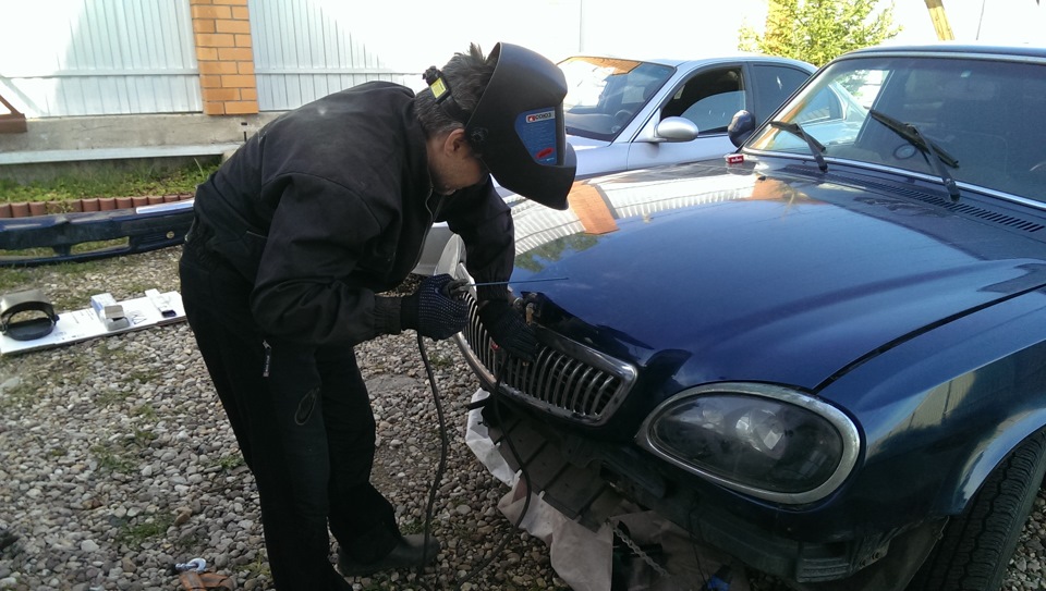

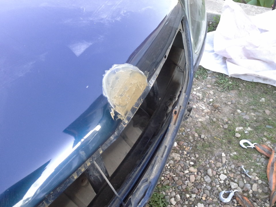

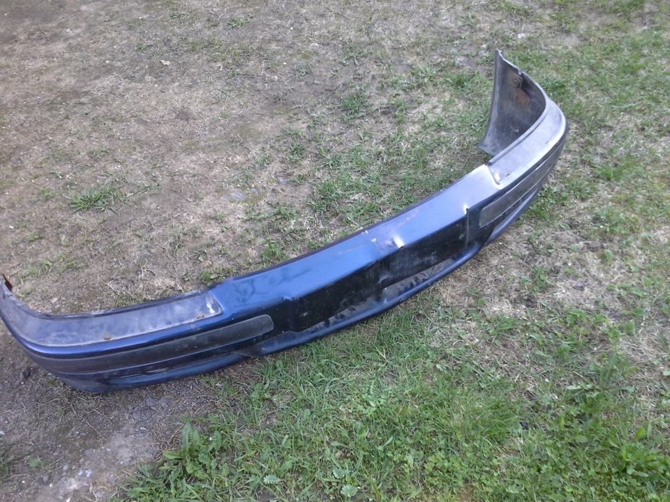

Собственно всё видно по фотографиям, варили гайку на место вмятины и тянули джипом, которому пришлось второй мост подключать и передачу пониженную)))) После зашпаклевали, на покраску времени не было, поэтому просто тампоном потыкали чтобы шпаклёвка в глаза не бросалась. Бампер кувалдой огромной пытались выпрямить, не поддался сволочь, только хром отвалился)
