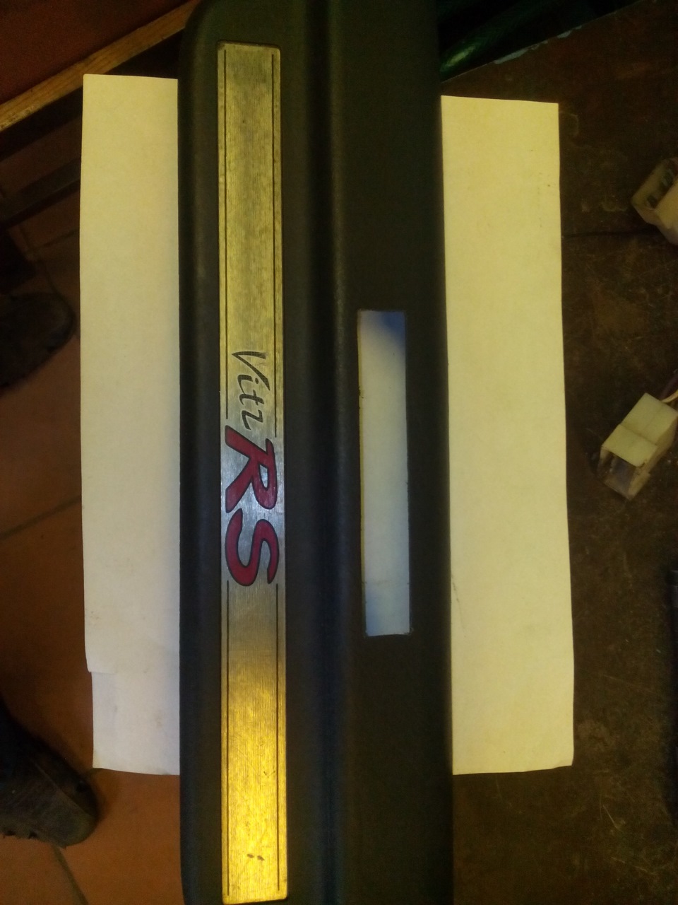

В общем дело было так: в посылке меня ждали 2 новых порожка RS с черновыми прорезями под светящийся логотип VITZ, пара передних и пара задних светящихся порожков с витца последующих поколений. Напильником подровнял прорези под размер оргстеклянных окошек логотипов
Чтоб оргстекло меньше царапалось покрыл его бронирующей пленкой
Подогнал всё по месту
Проклеил клеем из термопистолета
Испытал и похвалился бывшему владельцу)))
Он подкинул идею, что не мешало бы залить окошки эпоксидкой заподлицо с пластмассой порожка. Решил что действительно будет так лучше. Заклеил маляркой и залил эпоксидкой
Получилось конечно не ахти как красиво, но мне нравится)))

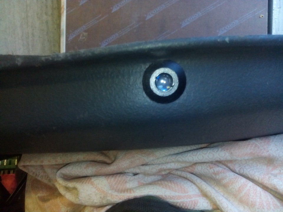

Вывел провода в двери и к порожкам, подключил к проводам идущим на штатный плафон
Врезал в обивки проекторы

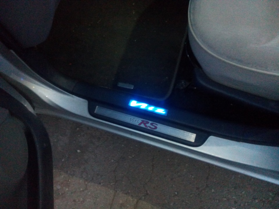

Собрал всё, подключил — красота!

Вот такая красота получилась!)
