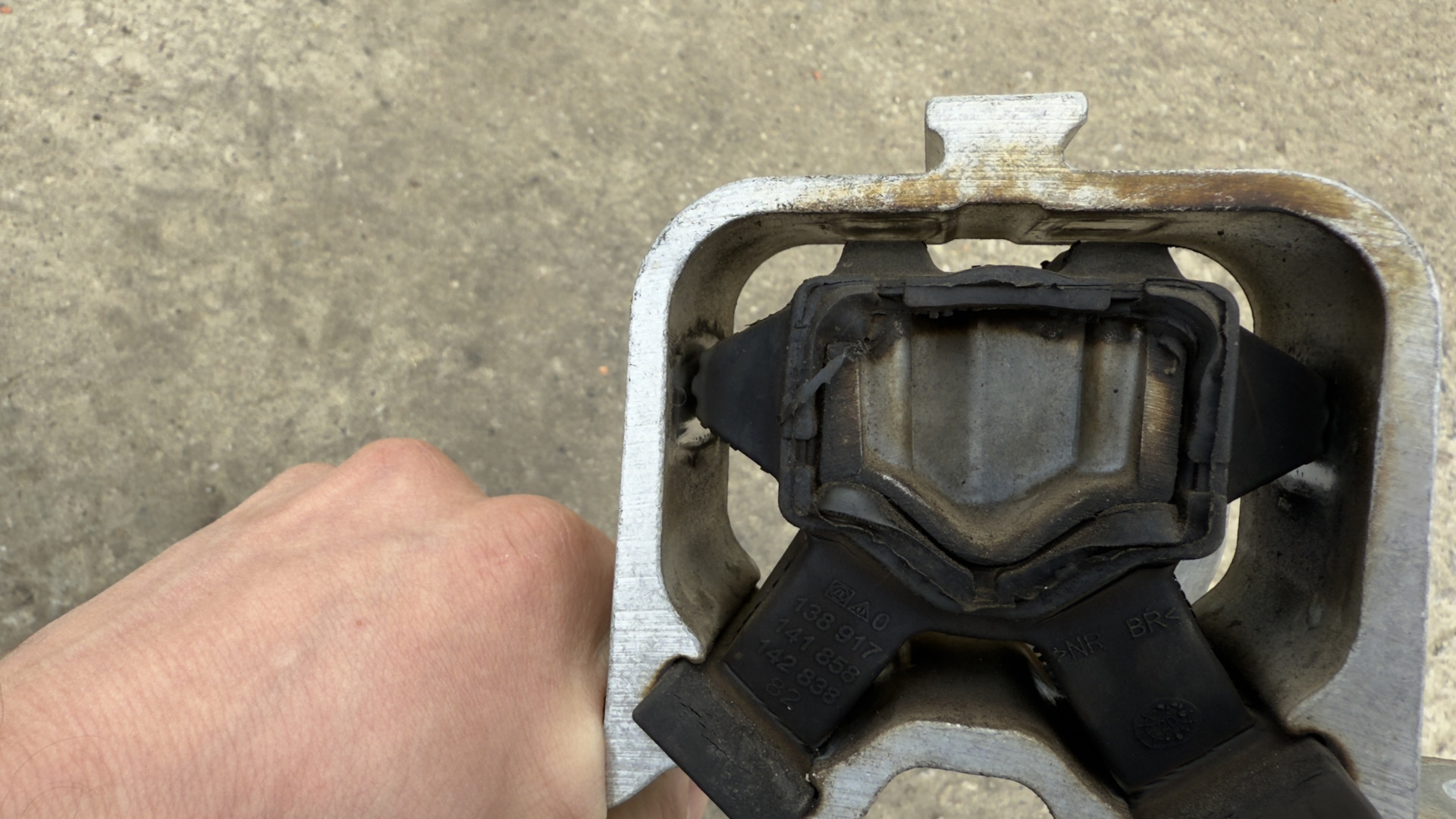

Причина проблемы кроется непосредственно в конструкции заводской опоры. Из-за значительных зазоров между боковыми упорами опора теряет свою жёсткость, усиливая колебания силового агрегата. Со временем износ лишь усугубляет ситуацию, приводя к ещё большей амплитуде колебаний и дискомфорту водителя. Таким образом, замена опоры становится необходимостью для улучшения эксплуатационных характеристик автомобиля и повышения комфорта езды.

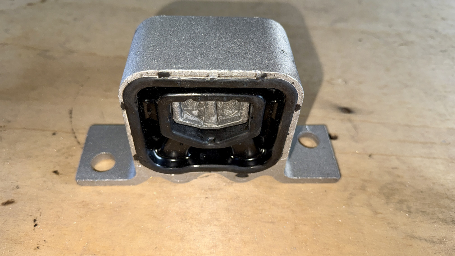

Недавно на популярном маркетплейсе я увидел предложение моноблочной опоры двигателя для Lada Largus с мотором ВАЗ. Я обрадовался, ведь знал о существовании такой опоры, но в момент борьбы с раскачкой и поиска альтернатив у производителя в каталоге она была только для автомобиля Vesta. Не найдя внятных отзывов об эксплуатации, я всё же решил её приобрести.

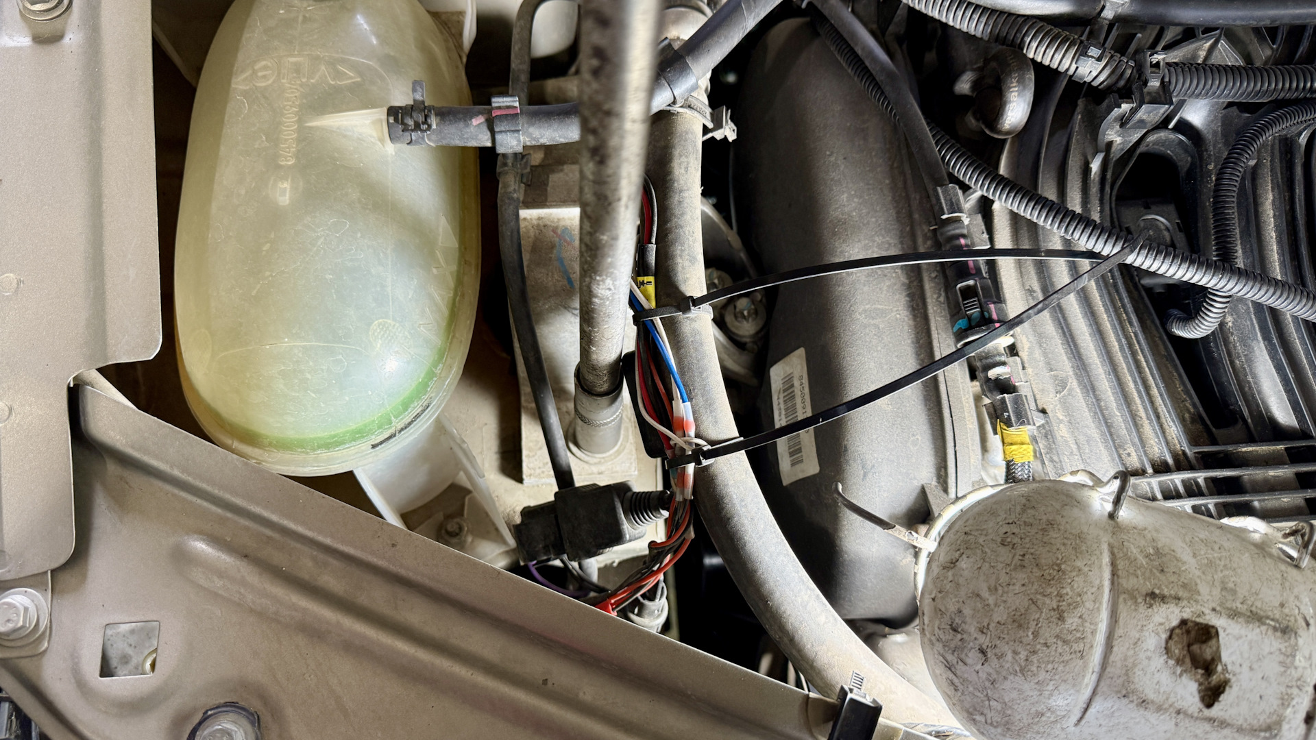

В первый же выходной я решил заменить опору. Задача оказалась проще, чем я думал, но есть свои тонкости.

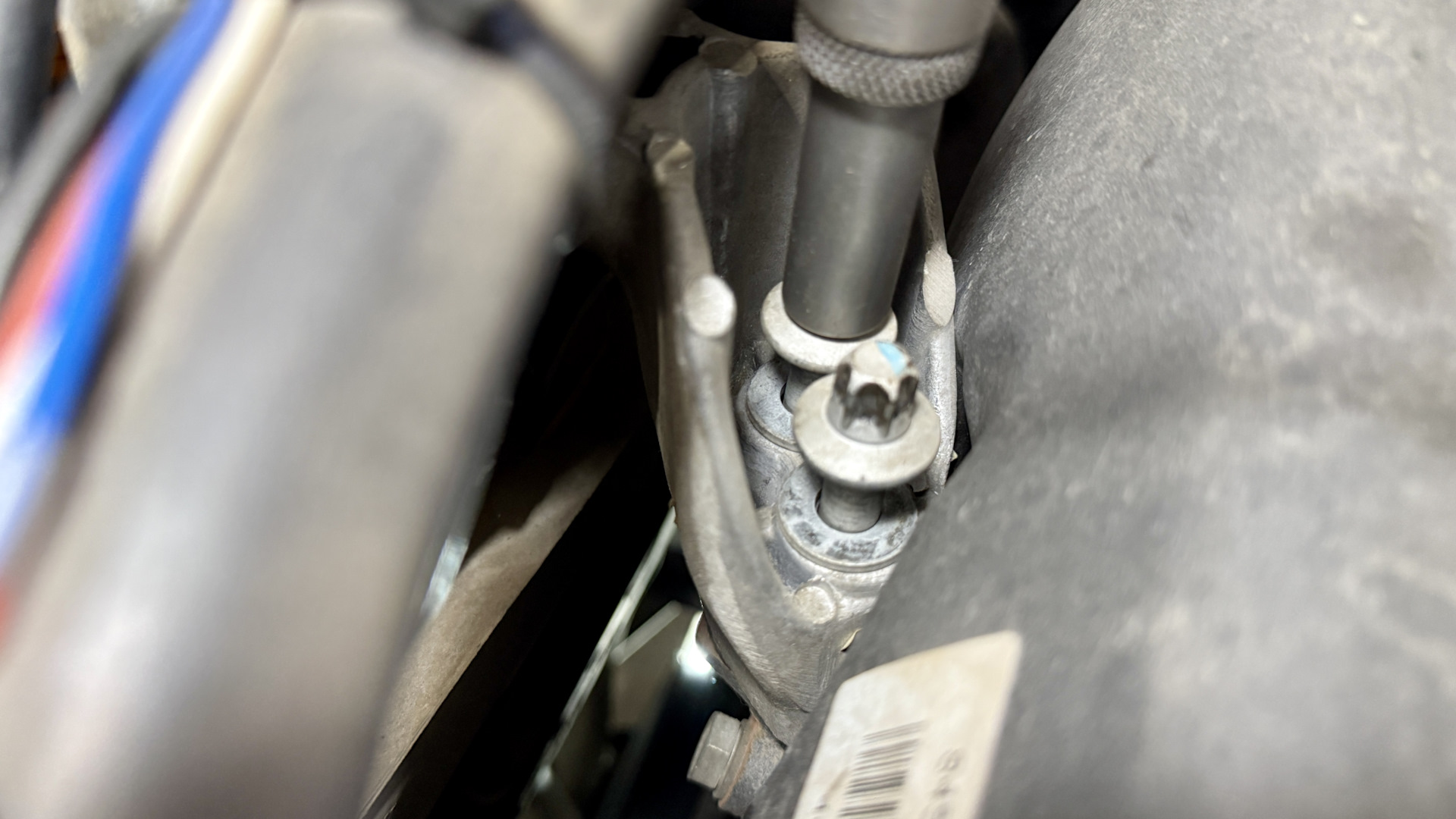

Сначала нужно открутить болты, которые крепят опору к кузову автомобиля.

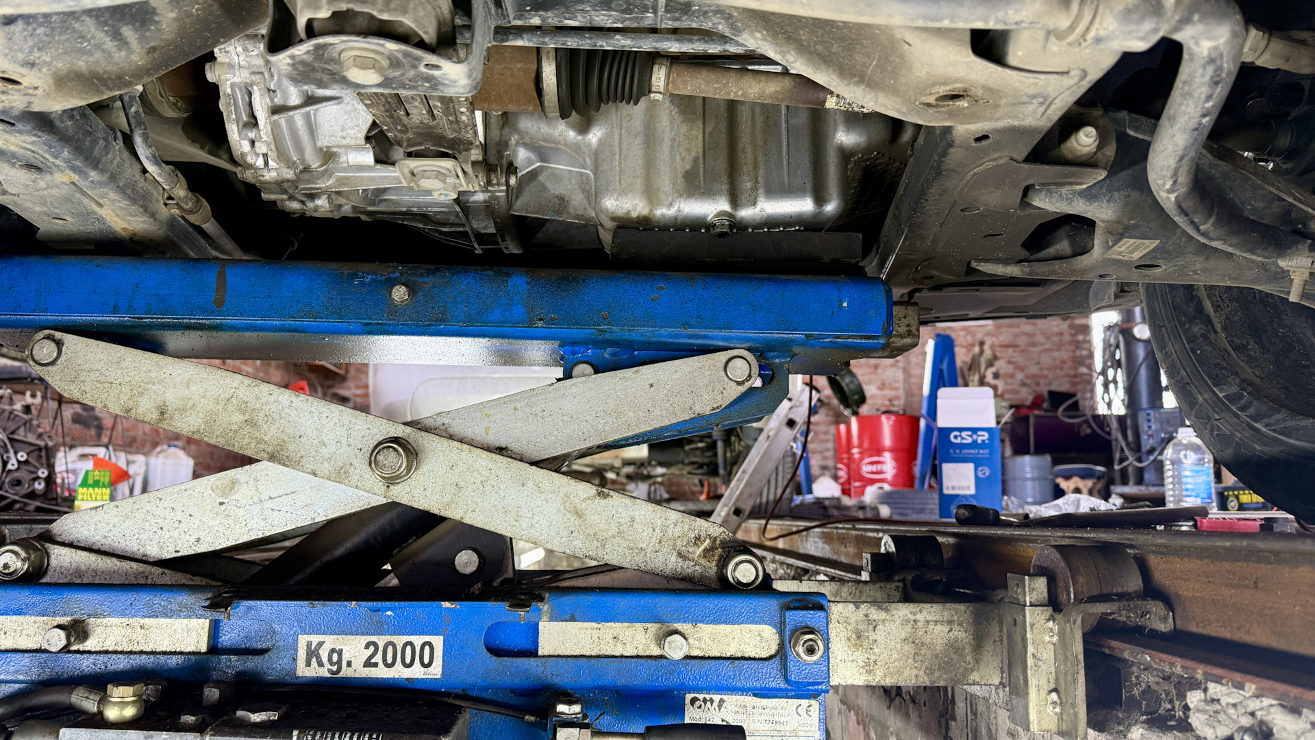

После этого нужно поднять двигатель домкратом, пока опора не разгрузится. Только в этом положении можно откручивать болты крепления опоры к двигателю. Эти болты — слабое место, поэтому с ними нужно обращаться аккуратно. Затем демонтируем опору, предварительно сняв расширительный бачок.

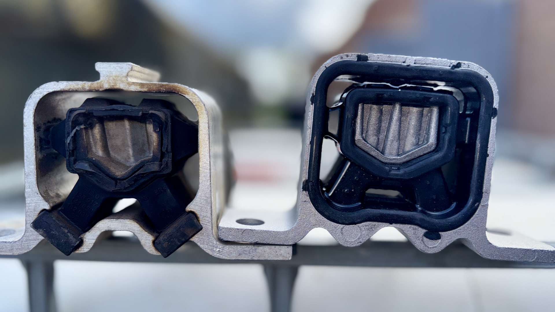

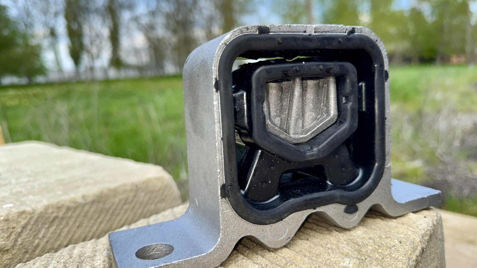

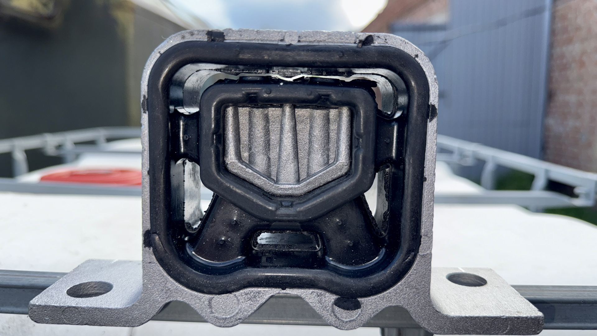

Сравнивая две опоры, можно заметить их различия. Опора от CS-20 имеет монолитную конструкцию боковых упоров, что должно улучшить устойчивость мотора к раскачке.

После нескольких недель использования я не обнаружил никаких замечаний. Раскачка мотора стала минимальной, вибрации отсутствуют полностью. Особенно приятно, что значительно снизился уровень шума двигателя в салоне. Возможно, состав резины на штатной опоре стал жестче или она просто износилась.
Теперь, опираясь на личный опыт, я могу с уверенностью рекомендовать опору от cs-20 как замену вышедшей из строя штатной опоре.

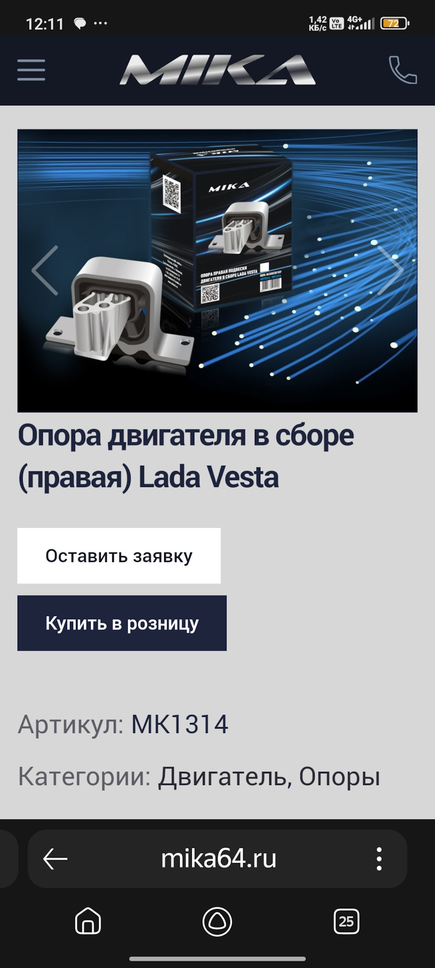

Так это не СS20, это так же опора от Мика на Озоне за 2.5т.р. Правда я себе на Весту ее вчера приобрел. Что СS20 опять у Мики идеи тырит, или наоборот? 😁
Тут нам никто не расскажет! Возможно это одна и та же компания, а может кто то просто перепаковщик
Так CS20 даже не стесняется чужого клейма. От СS20 опоры с надписью Мика, смешно. Я про вашу запись про доп опору.
