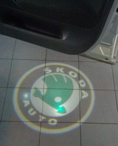

Приобрёл лазерную подсветку в двери. У кого есть опыт подключения, поделитесь опытом, ссылочками. Как, куда и что подключать? Где проходит проводка на салонный плафон в Турах и как дальше подключить к каждой двери. Будет 4 шт, на каждую дверь.
Вот и я мутил себе, но просто свет сзади. "+" шел от микрика двери, "-" от минусового провода в двери. В итоге получилось, что свет может быть только если стоят диоды (это как я понял потому что при напряжении в 12 вольт силы тока, а она там совсем мала, не хватает чтобы накалить обычную лампу, но это пол беды. Свет почему то горел всегда, но при закрытой двери просто притухал. Оказалось что при закрытой двери напряжение с 12в падает до 5-6в(точно не помню). Но самое неприятное было то что центральный замок спустя пару часов после всей сборки переставал работать. Разбирал заново дверь, снимал фишку с стеклоподъемника, ставил назад и опять замок работал, но опять же не на долго… Вот такие приключения. Пришел к выводу, что либо буду старым дедовским методом в дверь всверливать концевик либо и так сойдет.)))

В каждой двери есть толстый красный провод — постоянный плюс. минус-можно взять с микрика.
Ищи отчет по установке штатных дверных плафонов! Они как раз работают как тебе нужно!

тоже себе хочу купить!но у меня нет плафонов в дверных картах, придется как то от концевика мутить))
смотря как хотите чтобы это все работало
Так как и плафон в салоне. При открывании загорается, при закрывании тухнет.
Надо тянуть провода с потолка, от плафона. Гемор, но наверняка будет работать как вы хотите. Только при открытии двери, будут загораться оба логотипа.
