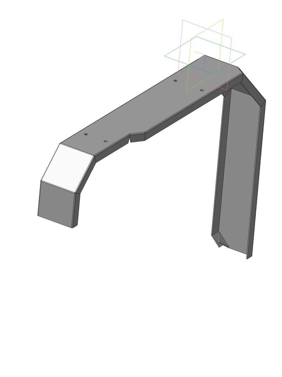

Приветствую ещё раз!

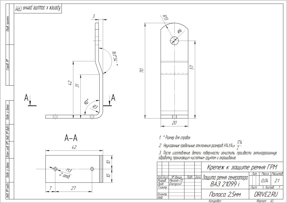

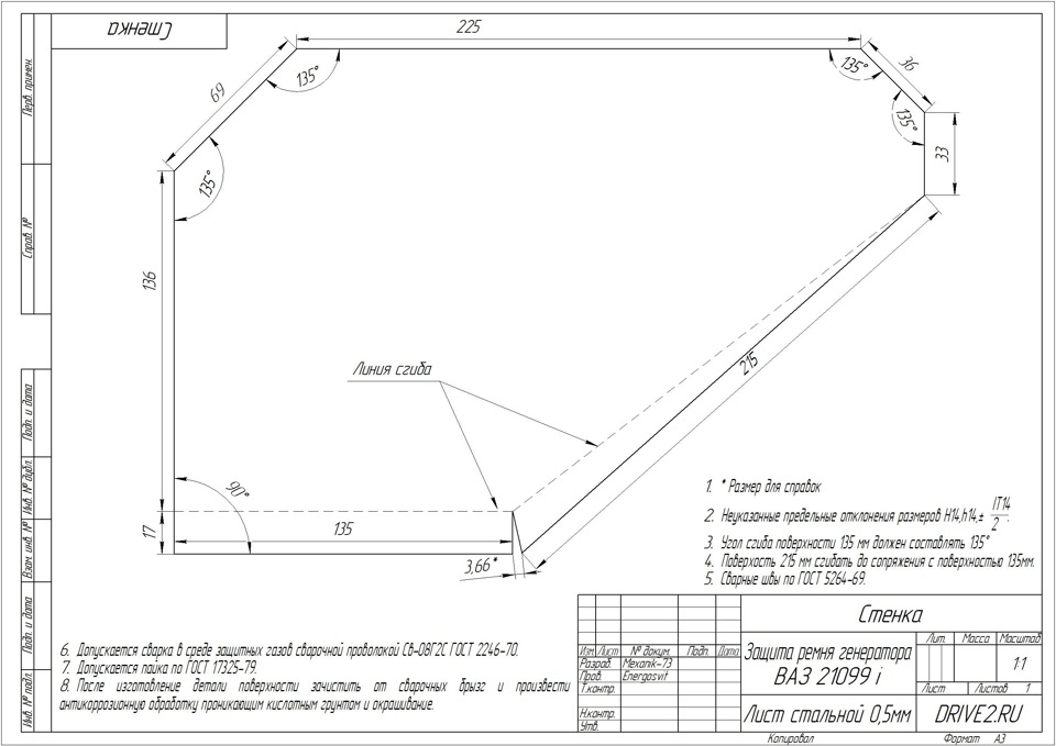

Заинтересовавшимся в изготовлении предлагаются чертежи.
Текста много не будет, всё уже сказано в предыдущей теме www.drive2.ru/c/2109339/, которую необходимо рассматривать вместе с этой. Прошу обратить на это внимание во избежание возможных недоразумений!
Ответы на комментарии типа "купить заводскую проще" и "для чего это надо" также там есть, поэтому не будем повторяться.

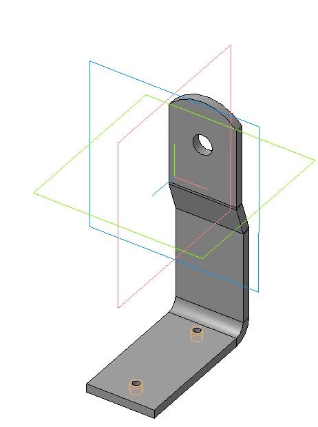

Все детали собраны на болтиках М3, т.е. являются разборными.
P.S. Выражаю особую благодарность товарищу инженеру-конструктору Energosvit за профессионально и в срок выполненные чертежи ))).

Не перестаю удивляться, твоему творческому вдохновению.Обычно защиты ремня делают снизу, чтоб не попадала вода от дороги, а в этом кожухе ее будетт центрифужить и тянуть в гену, кстати как и пыль. Хотя подобных защит ранее не встречал, может ты и прав, испытаеш похвастайся!
Удачи в творчестве!
Привет, дело в том, что вода попадает не снизу, а сбоку, от колеса летят брызги.
Теперь надо найти подходящие условия для испытаний, где луж побольше )))
