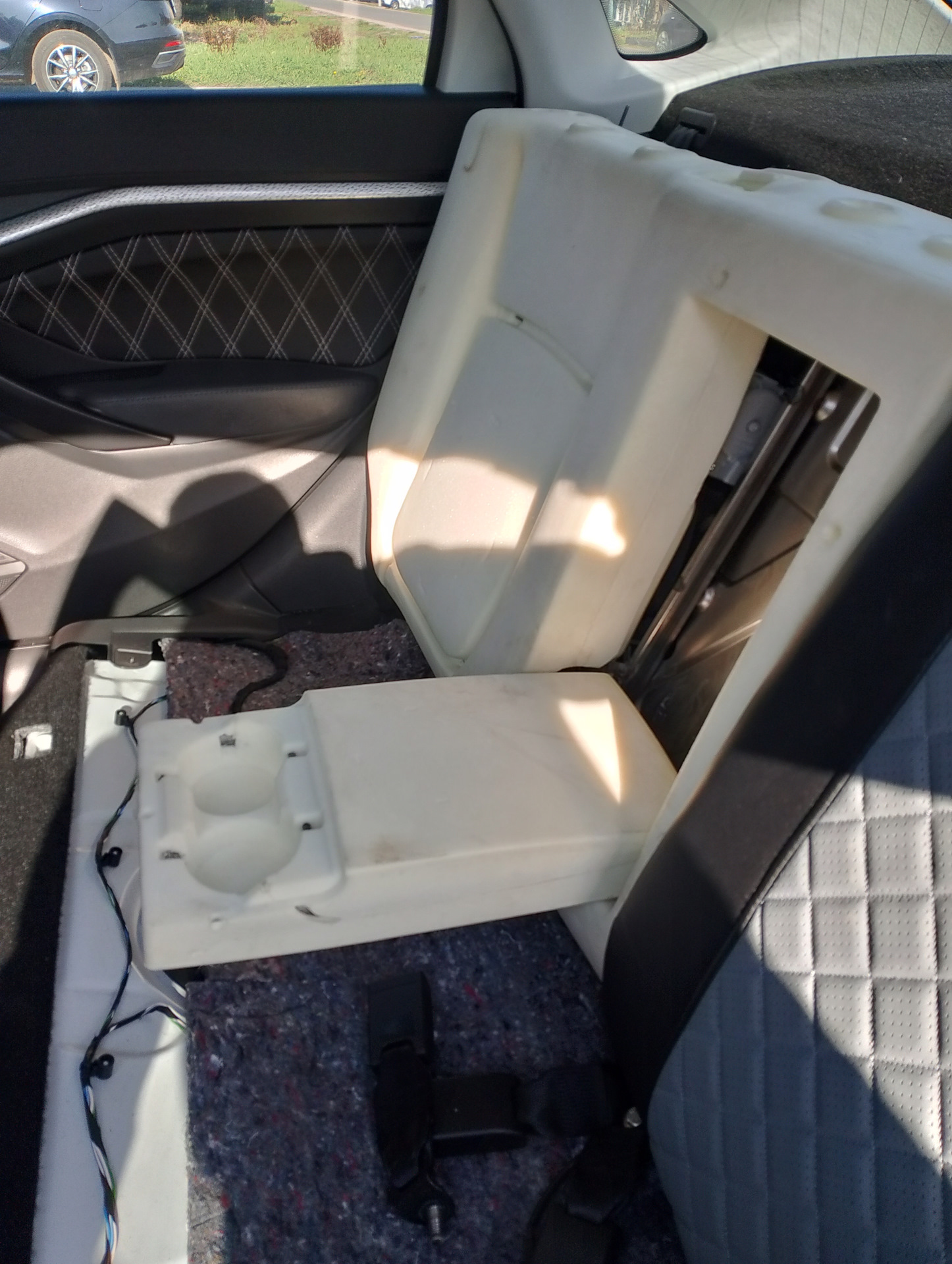

Закупил еще осенью сам подлокотник, подстаканник и пенолитье сидения с вырезом. Дальше начался квест с поиском обивки, которой нигде в природе не было! И я листая разные БЖ про подлокотники, чисто случайно, увидел в комментариях, что Expert2009 продавал обивку. Договорились с ним о цене, и вот, обивка наконец-то была у меня. Дальше я долго искал крышку подлокотника. Ту самую. что вставляется в сидение, закрывая потроха сидения. К моему сожалению, и тут была засада! Этих крышек просто напросто нет в природе! Я пробовал заказать на сайте carparts, но продавец сам не дал гарантии получения этой детали. Тогда я просто стал делать, как получится, а там и что-нибудь придумается. Далее я заказал по объявлению плазморезом изготовить мне кронштейны подлокотника по данному чертежу
Который сделал данный автовладелец astrahanski За что ему огромная благодарность! ЗАПИСЬ
Через пару часов после моего заказа кронштейны были у меня
Далее я поехал на ближайшее СТО, где мне варили поворотный кулак в детской машинке для сына. Меня там вспомнили и любезно приняли. Мастеру я предоставил все размеры, которые вымерил предварительно прикидывая подлокотник по месту на снятом сидении. И поехал по своим делам.

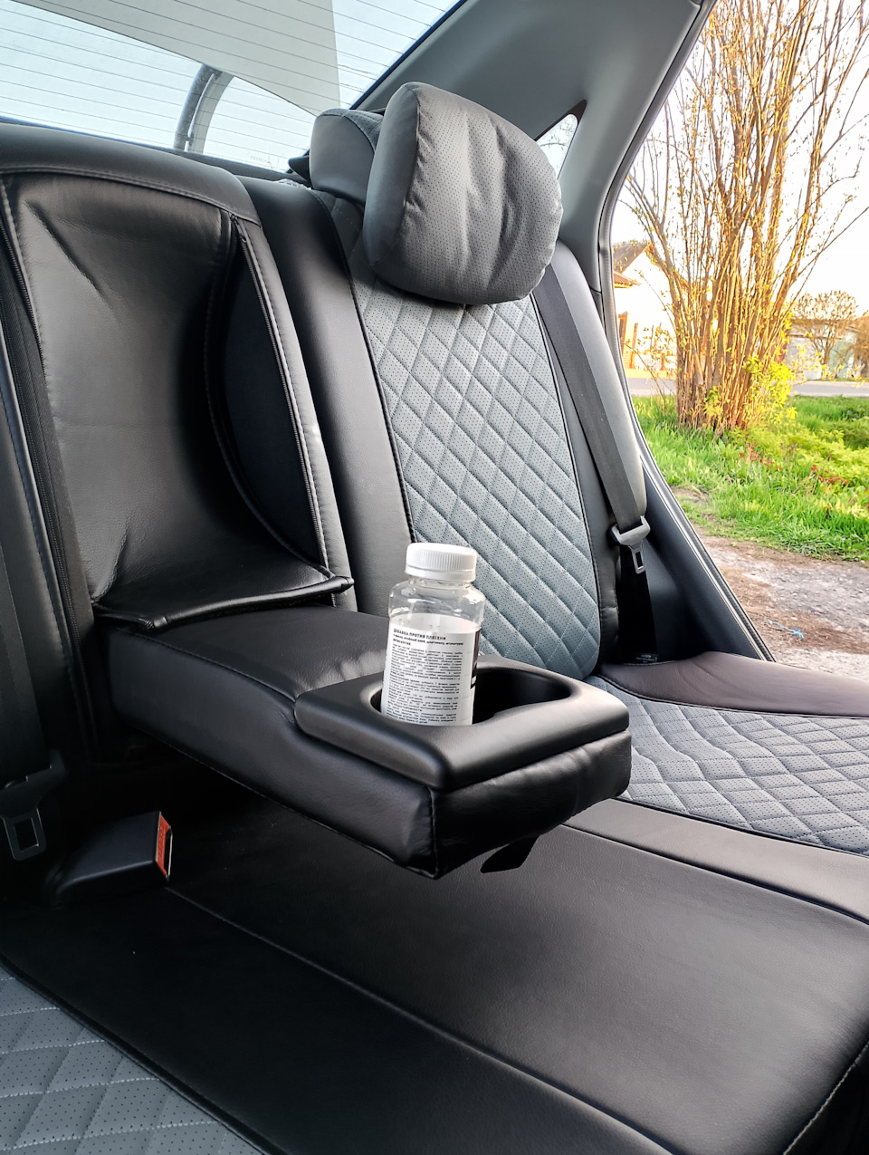

Через час все было готово и я принялся за установку. Так как не было крышки, то я изготовил ее из тонкой фанеры, которую я обклеил мягким карпетом.
Обивку сидения я резал канцелярским ножом по месту. По бокам обивку, я приклеил на двусторонний скотч, а вверху и внизу аккуратно подшил обивку к пенолитью. В ателье за подшивку обивки отказали, аргументировав объемами текущих заказов.
Мне же тоже хотелось результат побыстрее. так как работы у меня очень много, а выходных на такие вот доработки все меньше и меньше. Все получилось не плохо, на мой взгляд.
Резюмируя, весь процесс установки был стандартный:
1. Снял спинку
2. Заменил пенолитье
3. Обтянул подлокотник в обивку и чехол из комплекта
4. Вставил подлокотник и зажал его по бокам в кронштейне
6. Аккуратно без фанатизма смазал трущиеся детали. чтобы ничего не сркипело и не брякало
7. Собрал все назад, переклеив подогрев спинки на новое литье. Ну и как бы все))
8 А нет, еще купил и установил подушечки на подголовники как у лады аура. Брал тут: aliexpress.ru/item/100500…&sku_id=12000043065902634
Такие вот штуки я сделал весной. Написал поздно так как еще было масса дел, о которых расскажу в личном блоге и других БЖ
