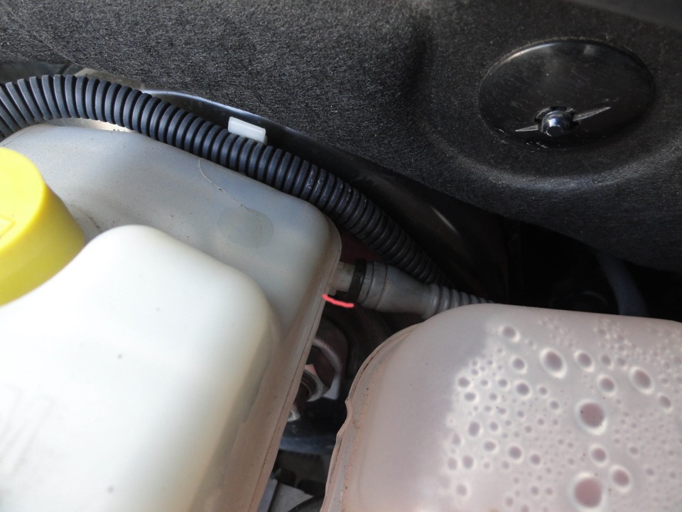

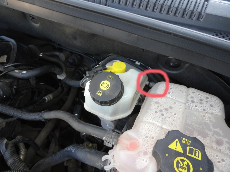

Возник следующий вопрос. Как-то раз я, проверяя уровень тормозной жидкости обратил внимание, что немного подтекает шланчик с бочка тормозной жидкости. Вот фотографию прикреплю и укажу о чем речь идет.
Кто знает или кому не сложно будет у себя глянуть для сравнения, посмотрите пожалуйста у вас расстояние от уплотнительной резинки со шланчиком до самого бочка такое-же?

Фото скинул, у меня вообще резинки нету, похоже кто то лазил туда до меня!
У меня от бочка такой штуцер есть. Но так как АКПП шланга нет.
И судя по форме штуцера он садится только до определенного места.
Могу фотку скинуть.
у меня впритык и без подтёков.

Так же неделю назад заметил что подтекает. Немного подтянул его на штуцер, оказалось что слишком легко двигается. Стянул черный резиновый шланг пластиковым хомутом — пока сухо. Самое интересное что он достаточно тонкий и находится в серой армированной трубке. Куда он вообще идет? Не на сцепление?
Спасибо!)
Это шланг цилиндра, отвечающий за выключение сцепления, от бачка главного тормозного цилиндра.
