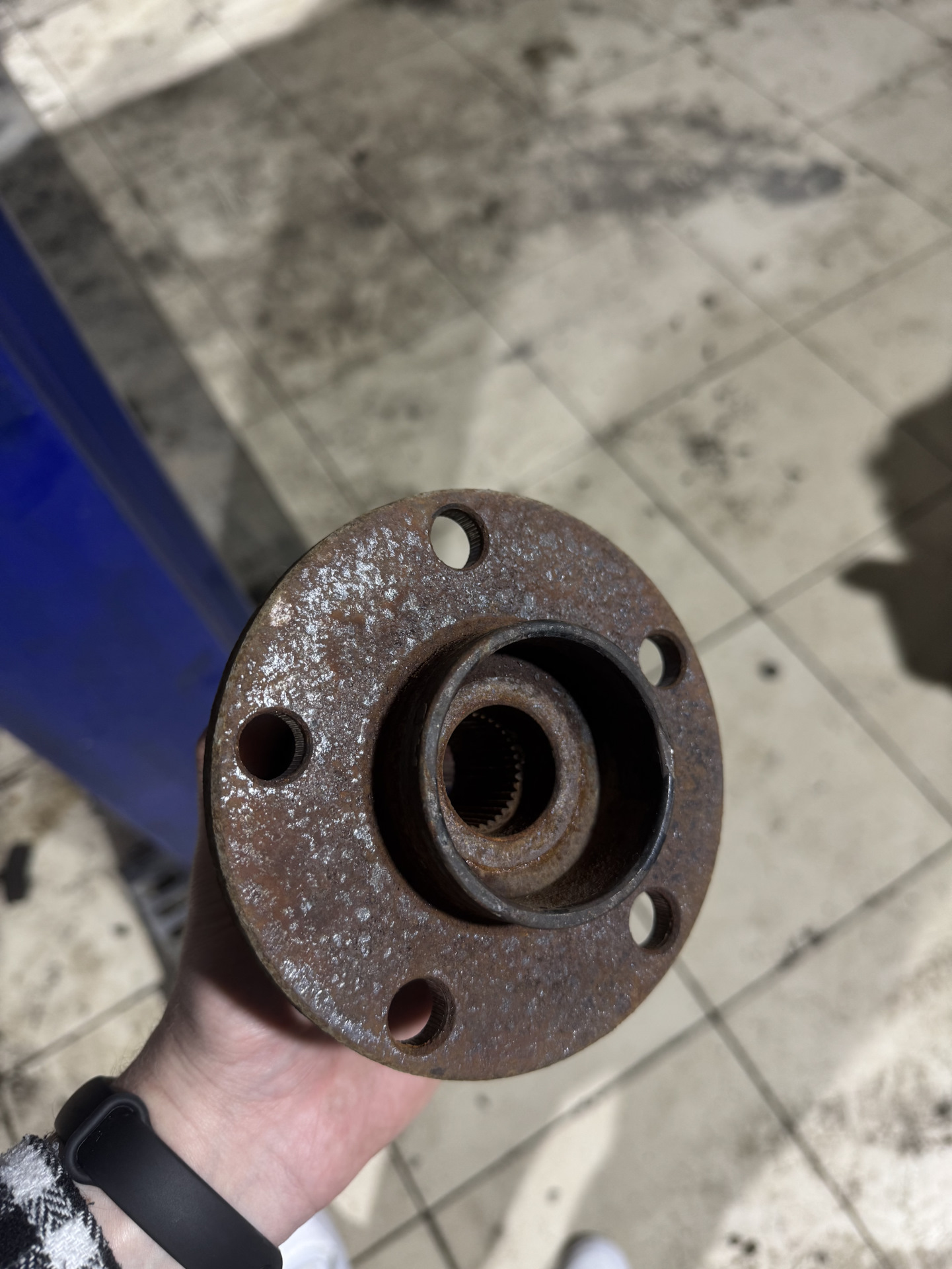

Приветствую всех. Практически 2 года назад, я сделал тут первую запись. Запись была о правом переднем ступичном подшипнике, и снова о нем же пойдет речь — загудел. Тогда я взял среднего уровня ступицу Masuma MWU5006. Устанавливали методом холодную на горячую. Ступица прожила ровно 2 года и около 40.000 пробега примерно, что я считаю в целом неплохим результатом.

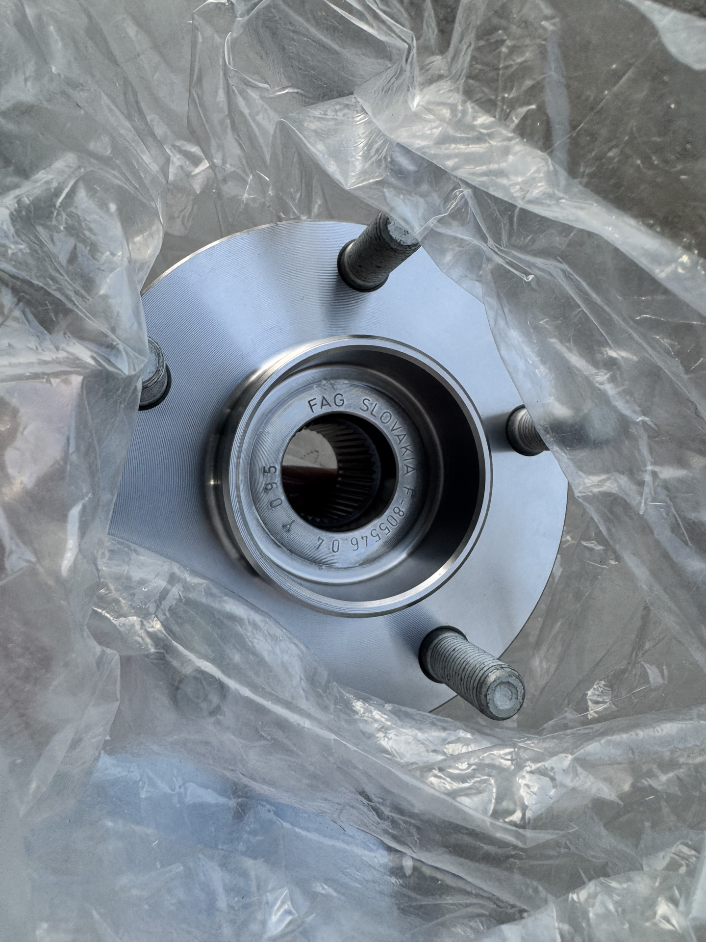

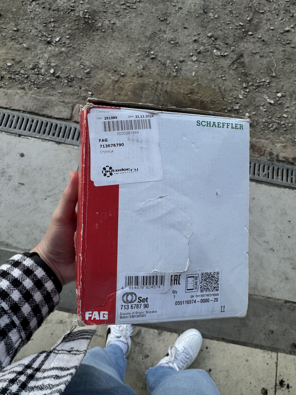

Я бы снова взял ее, но она подорожала. Сейчас ценник примерно 4.500р. Добавь немного и возьми FAG 713678790, что я и сделал.

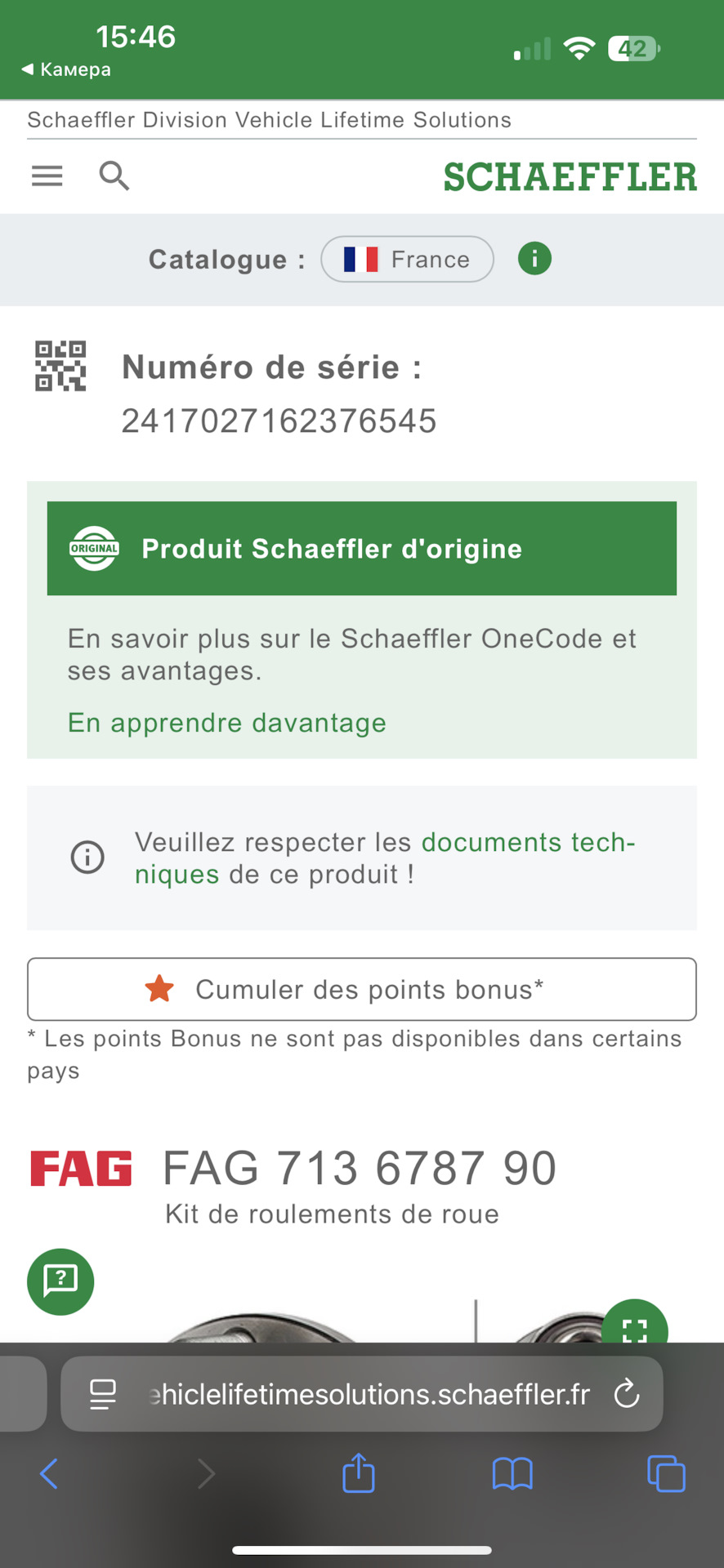

Стоимость 6.000р. Не могу точно сказать, оригинал это или нет. По QR коду пробивается как оригинал. Но это просто код на коробке, а как проверить саму ступицу, я не знаю. Время покажет.

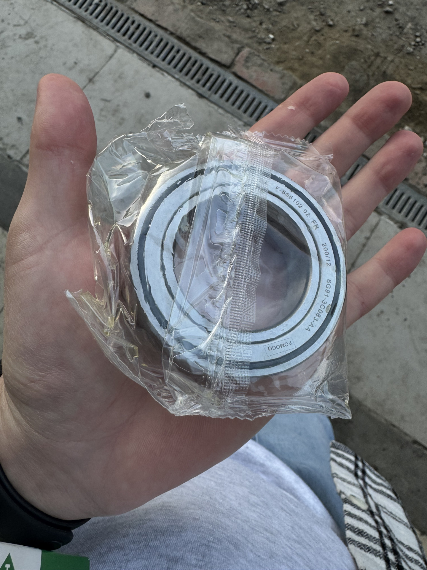

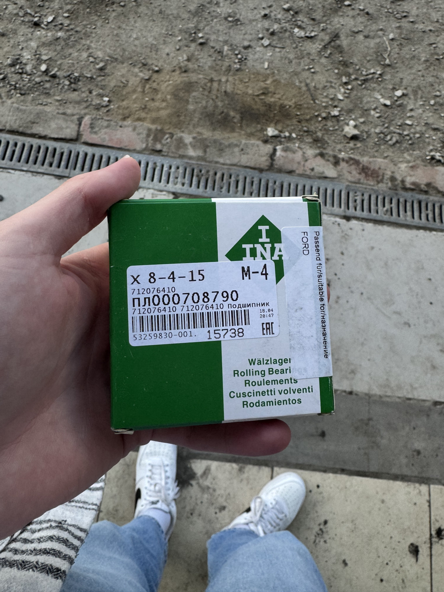

Так же подвесной подшипник неимоверно загудел. Что там стояло не известно, привода покупал когда то Б/У. Приобрел INA 712076410, в районе 1.500р стоит. На вид очень добротный и качественный, сомневаюсь что поддельный.
Стандартно демонтируем кулак, выдавливаем прессом старую ступицу. Греем кулак и устанавливаем холодную ступицу из морозилки. Не удалось правда это провернуть, может плохо нагрели кулак, ступица села на половину и все. Пришлось додавить прессом, через импровизированную проставку.

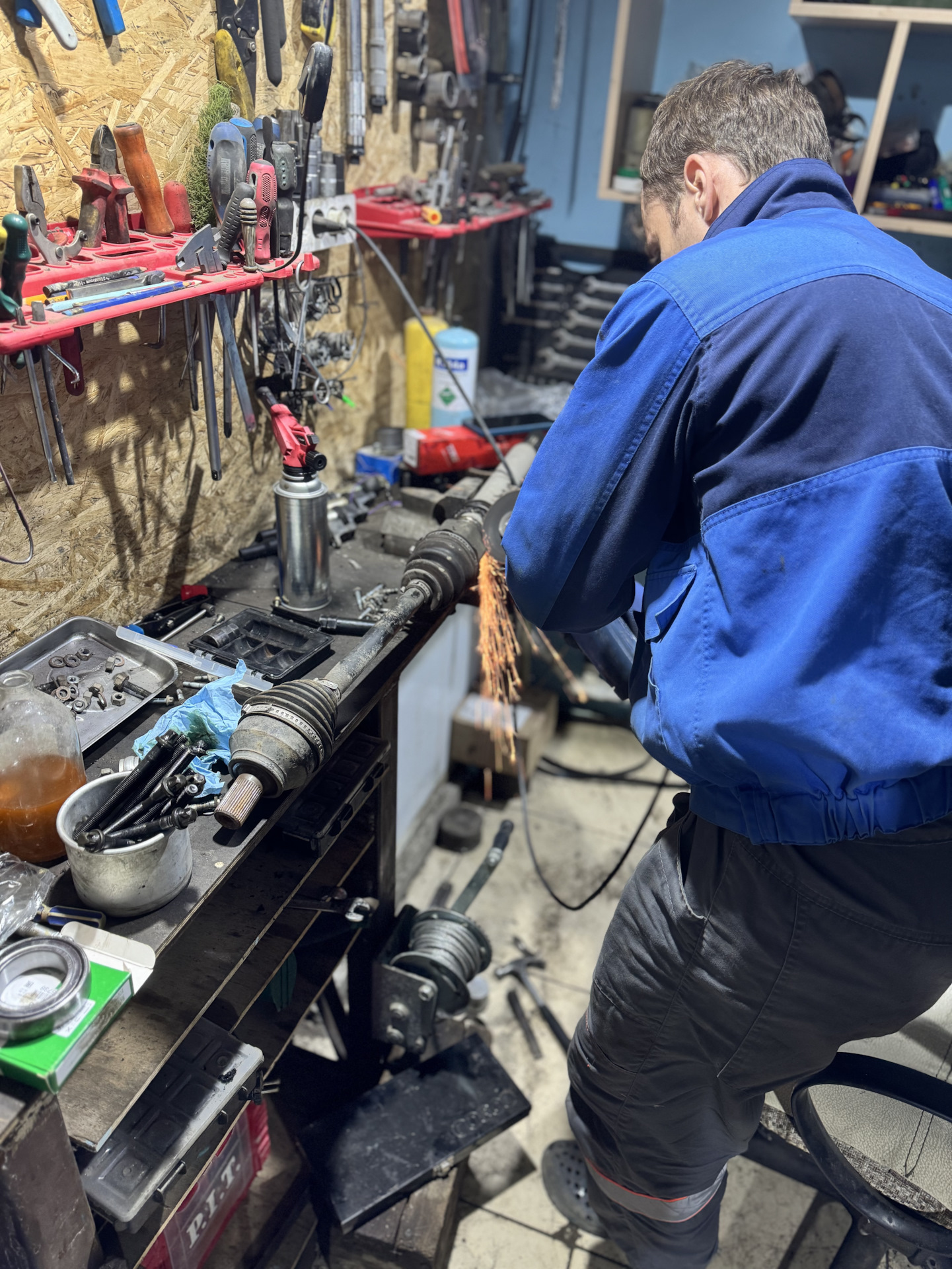

Снимаем привод, предварительно слив масло. Подвесной демонтировали спец инструментом под названием «болгарка», и аккуратно через проставку набили новый. Собираем все в обратном порядке и разуемся тишине.

Всем привет! Взял такой же подвесной, собран добротно на внешний вид. Но сука ровно на полтора месяца мне хватило его. Поставил BMmotorsport полтора года прошло тьфу тьфу тьфу )))
В 22 маркировка выглядела так — a.d-cd.net/0074gYkQFwlRWvfwXsKRT-GCcoI-1920.jpg
Подшипник похож на паль если честно. Фомоко на них не было вроде бы никогда.
Посмотрим как себя покажет. Тактильно и визуально хорошо сделан, если подделка то очень хорошо исполнена.
Странно, брал иновский подшипник два года назад, надписи фомоко не было.
