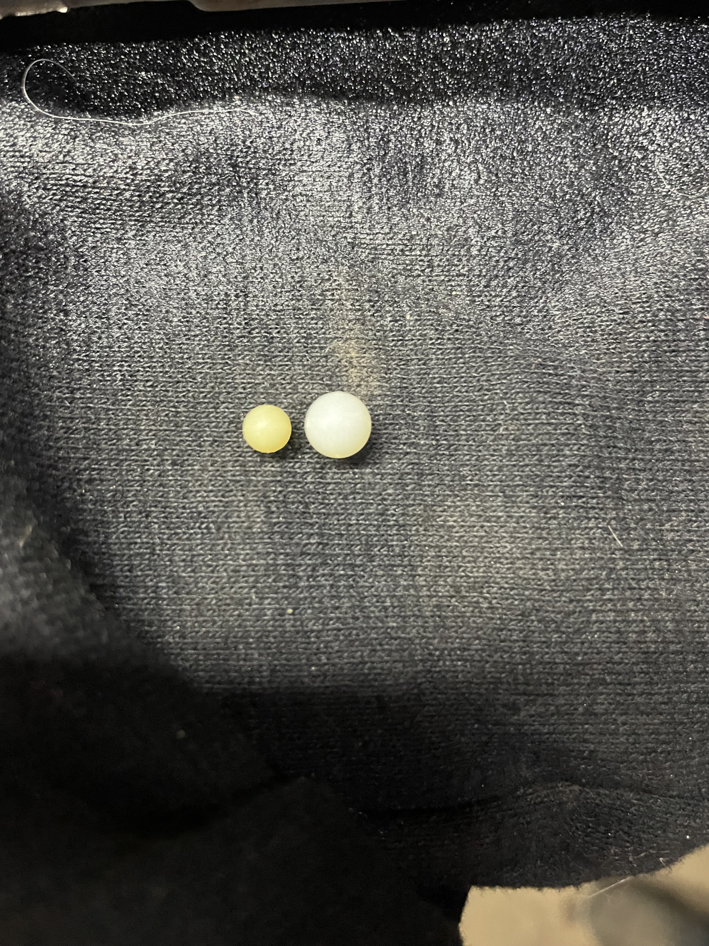

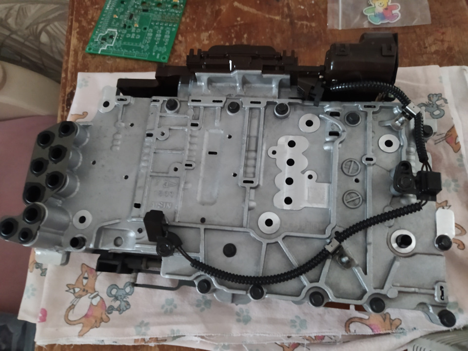

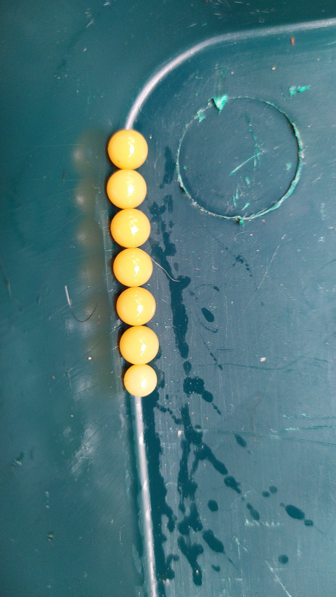

Особое внимание к шарикам, смена масла на горячую или грязное масло приводит к потере формы и размера и как следствие затыки при переключении передач. Главное преимущество GM перед ZF, что такая переборка за пару тысяч рублей подарит еще тысяч 200 пробега без проблем
Симптомы как у всех, плохо дифференцирует переключения со 2й на 3ю. Если нажимать плавно по ровной дороге, то переключает на 2000 оборотов, если притопить сильнее, то при 3000 оборотов, а вот при среднем нажатии на газ тупит и пока до 3000 оборотов не дойдет, не переключает. Улучшений после замены масла особо не заметил.

Какой пробег? У меня шарик был меньше, но не на столько.

У меня шарик заткнул канал. В прокладке между половинками гидроблока. И машина нормально не трогалась
У меня тоже шарик застрял и приехал разбирал все менял мыл теперь летает огонь

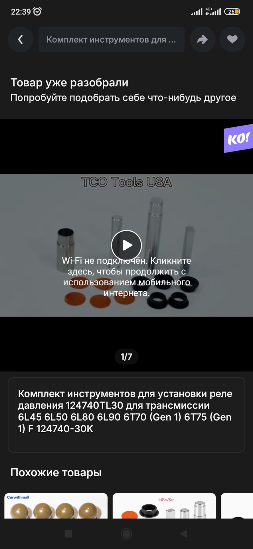

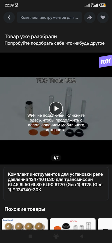

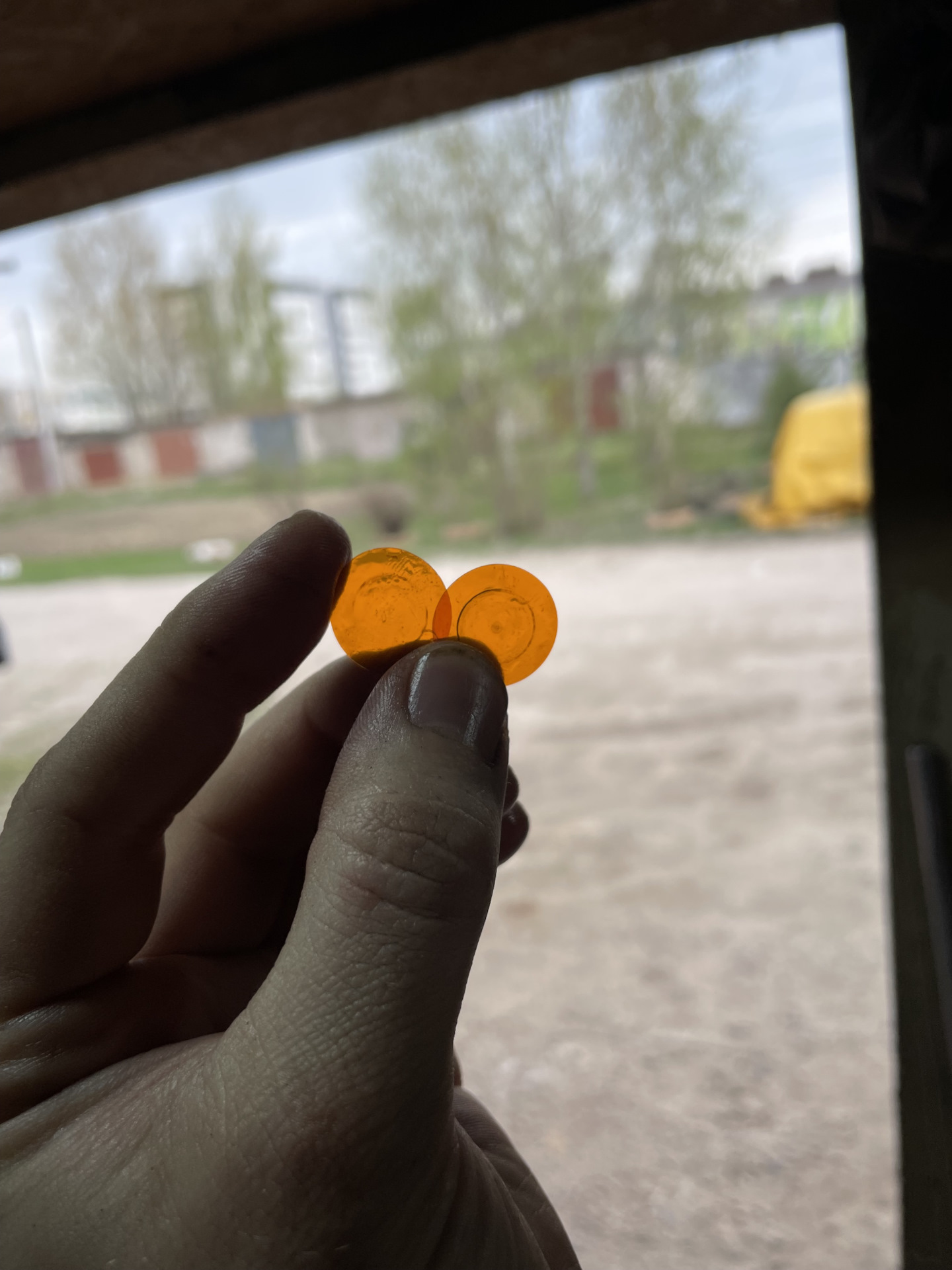

Мембраны купил на АлиЭкспресс, чекболлы и фильтры на экзисте
Приветствую! Подскажите пожалуйста где приобрели запчасти, мембраны, чекболы, фильтра
