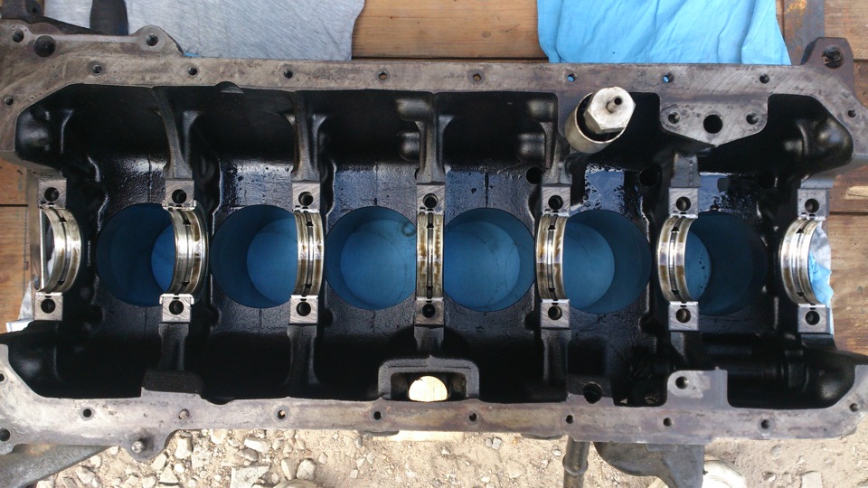

Взглянем на коренные вкладыши. Они все изношены. Ситуация схожа с шатунными. На фото видно что износ у всех вкладышей больше с одной стороны. Думаю это огрехи сборки.
Вот и разобрал я по кусочкам первый движок своей первой машины. Чувства неоднозначные. С одной стороны очень интересно, с другой страшно, потому что при сборке нужно будет исправлять чужие ошибки, а мне бы ещё своих не наделать.

вакуумник заболел))))
В плане?
Последнее фото)
