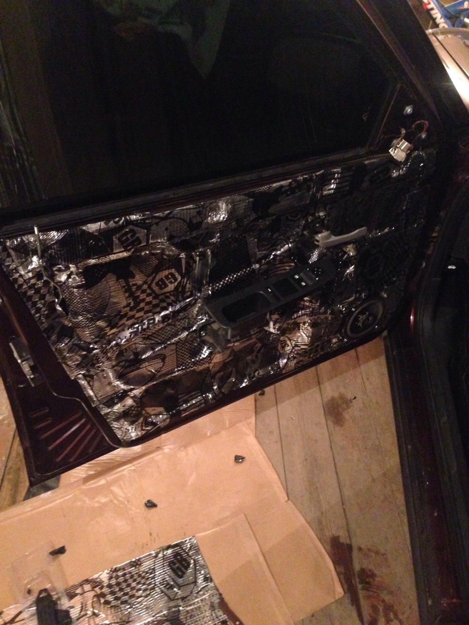

Каждый обладатель приоры проходил это этап, я начал проклеивать передние двери клеил Stp 3мм на 2 двери ушло 6 листов, в дальнейшем планирую наклеить шумку па потолок, а то во время дождей надоело сидеть как в консервной банке, после проклейки посадил обшивку на ежики от 10-ки так как они более плотно притягивают обшивку

Хорошо обклеил. прямо огонь, а вот ежики от 10-ки зря поставил их на долго не хватает, была у меня 10-ка в свое время постоянно они мне мозг выносили.
Здоров А намного ли тише стало?
Разница сразу заметная, пропали скрипы музыка заиграла по другому, ну и за счёт того что дверь стала тяжелее она закрывается хорошо без посторонних звонов
