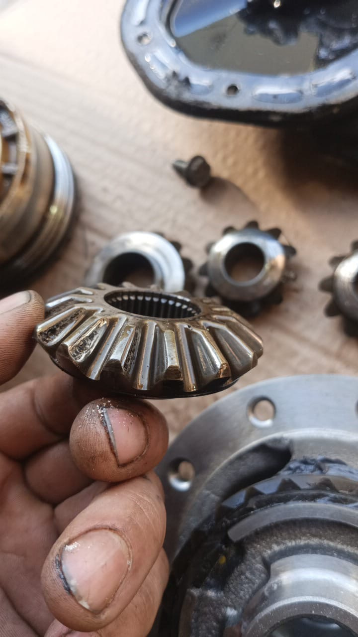

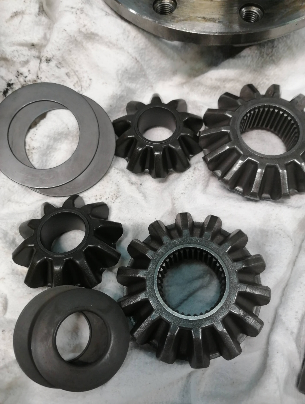

На диагностике был замечен большой люфт шруса, выяснилось что граната новая и это уже выработка в корпусе дифференциала. Заказываю новый, и вскрытие показало что пора бы и ось с сателлитами заменить… Знал бы контрактный дифф купил бы да и всё. Короче опять заказываю запчасти. Почти весь дифференциал перебрали. Ну думаю ходить будет долго. За одно и заменили колодки ручника.

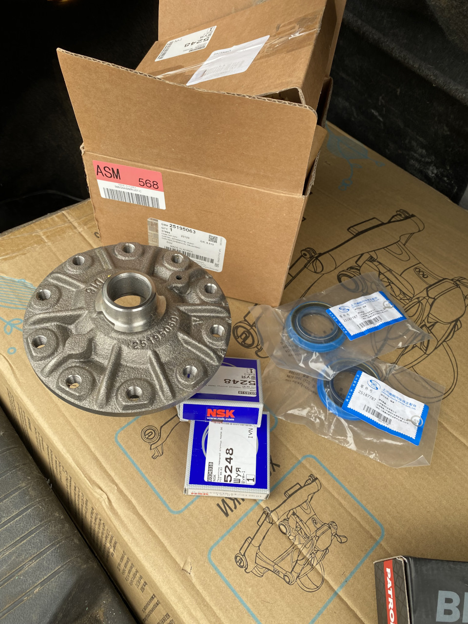

Запчасти на фото: 25195063

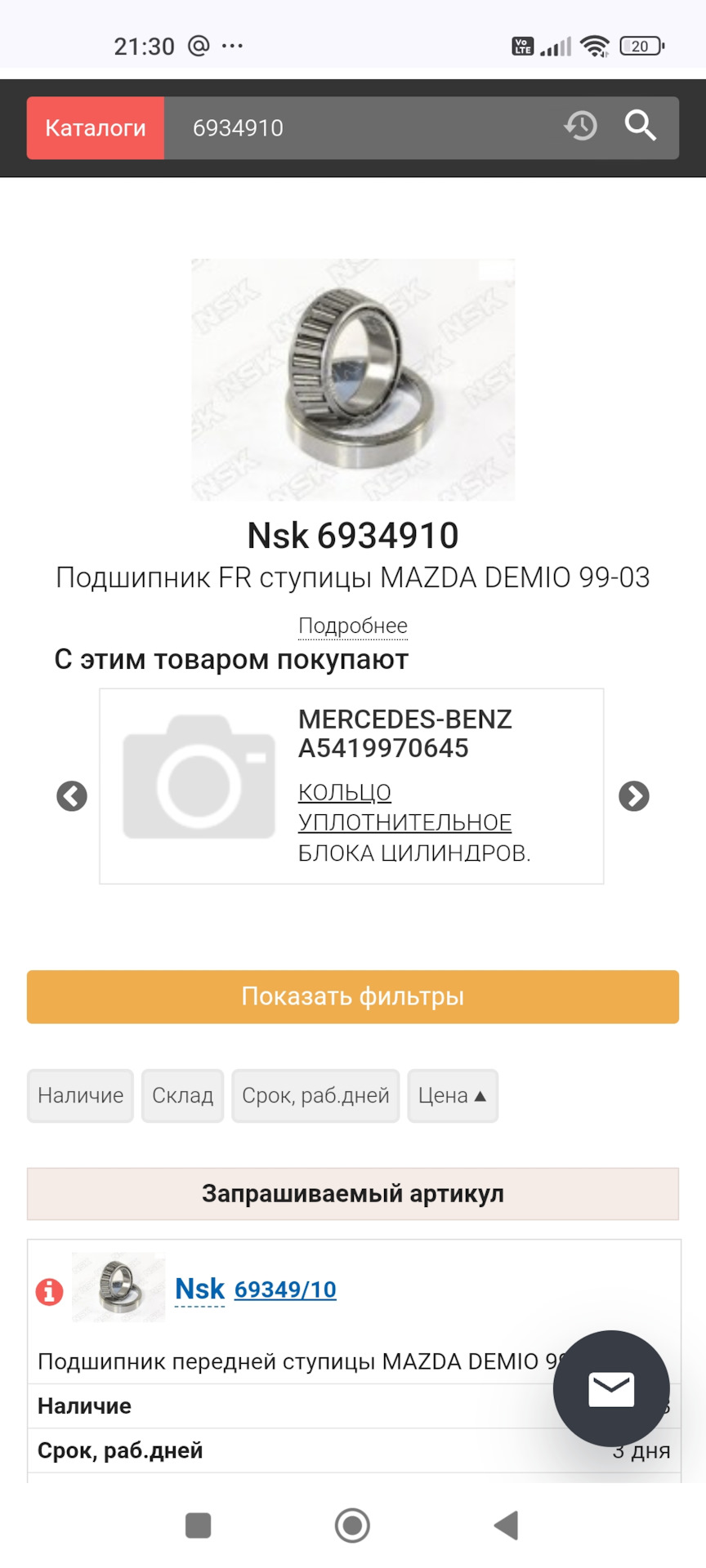

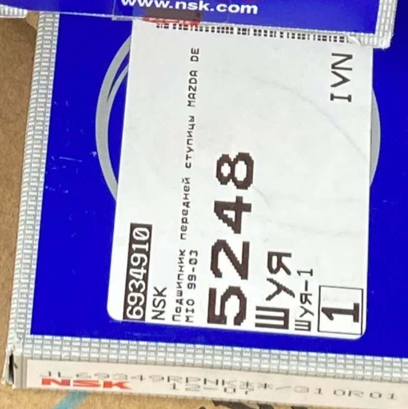

Доброе. Номера подшипников не видно.
Приветствую. 6934910
Он?
Да. Я только сейчас увидел что подшипник с ступицы мазды 😅 ну он подходит, все норм

Посмотрел свою фотку при замене масла…
Походу моему тоже кабзда 😢
Да похоже сателлиты эти 350 тыс выхаживают и им пиз.а благо стоят не дорого
А корпус? Раз сателлиты изношены он тоже? Или надо по месту смотреть.
Не факт. Я думал у меня дело только в корпусе дело, а оказалось еще и сателлитам плохо.

Думаю, что при езде эти сателлиты в сухую крутятся, т.к 2 литра масла вероятно не хватает для смазки, масло шестернёй раскидывает .в автовазе в кпп почти 4 литра масла заливают и там нет таких проблем.

А внешние проявления были? С таким износом то шум наверное должен от кпп быть 🤔
У меня 344 ткм пробег, и помоему коробас шумновато работает.
Боюсь туда заглядывать 🙈
На скорости 60-90 вибрация на рычаге кпп была. Залезли внутренняя граната в корпусе коробки болталась, при том что она новая. Так про вой сказать не могу, шумит в ней все что возможно😄
У меня пробег 153 тыс, коробка шумит, какойто подшипник, выжимаю сцепление шум пропадает и люфт есть в дифференциале, при трогание стук есть, если в напряг то нет, у вас был стук?смотрю тут такие цифры 350 тыс км
Стук при трогает был маленький, на это сателлиты указывают то что они погрызаны. А сцепление выжимаешь и шуметь перестает это выжимной подшипник тут все просто. Если вибрации на скорости нет думаю корпус норм. Хотя сложно судить дистанционно да я и не силен в плане диагностики😆

Шайбы не видать… Надеюсь, купили и поставили.
