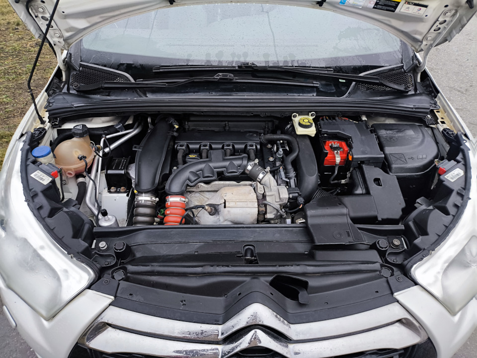

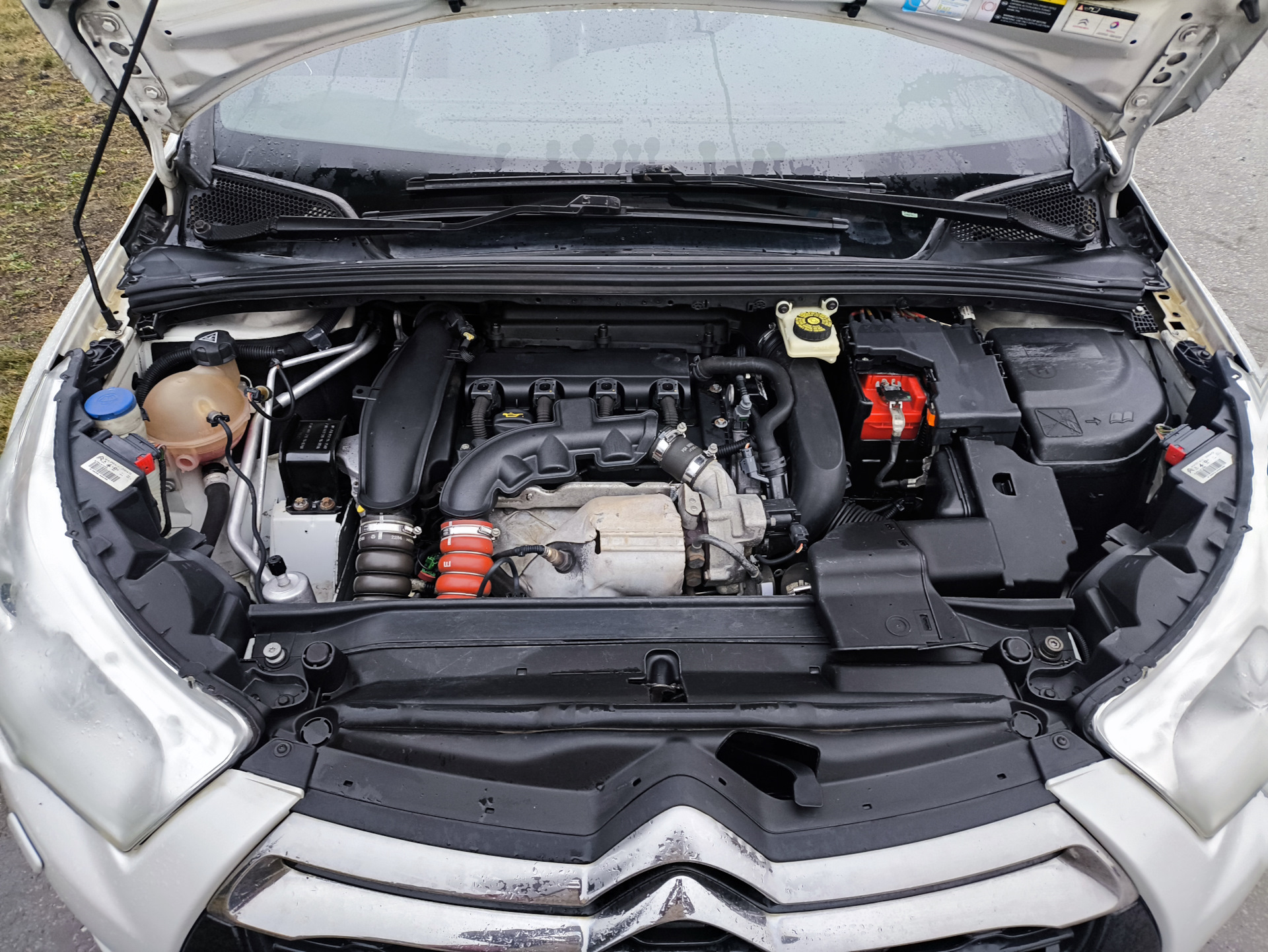

Запись больше для себя. Текло масло из под КК. Купил по совету UltraDed комплект BGA RK2332 и отвез на сервис, где за 1 час и 2,5К рублей мне все поменяли. Плюсом помыл подкапотное.

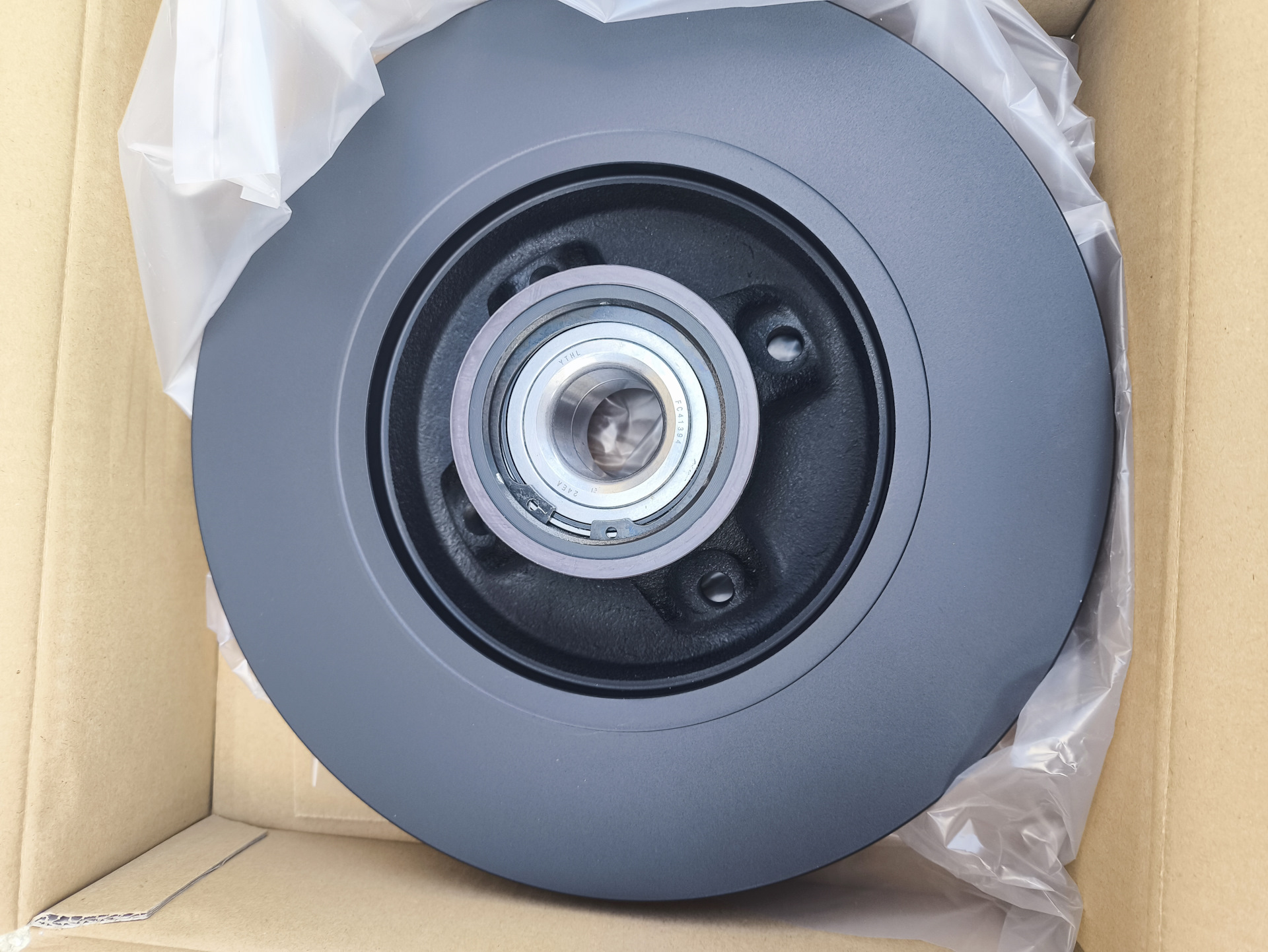

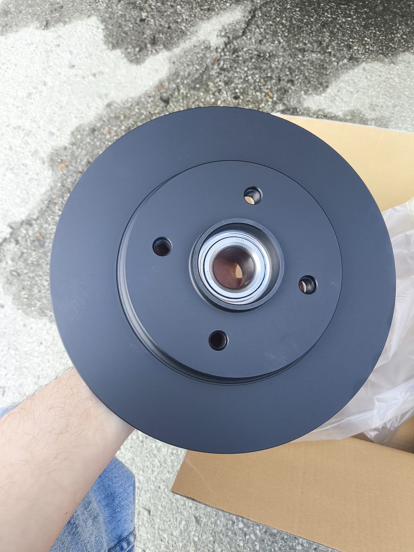

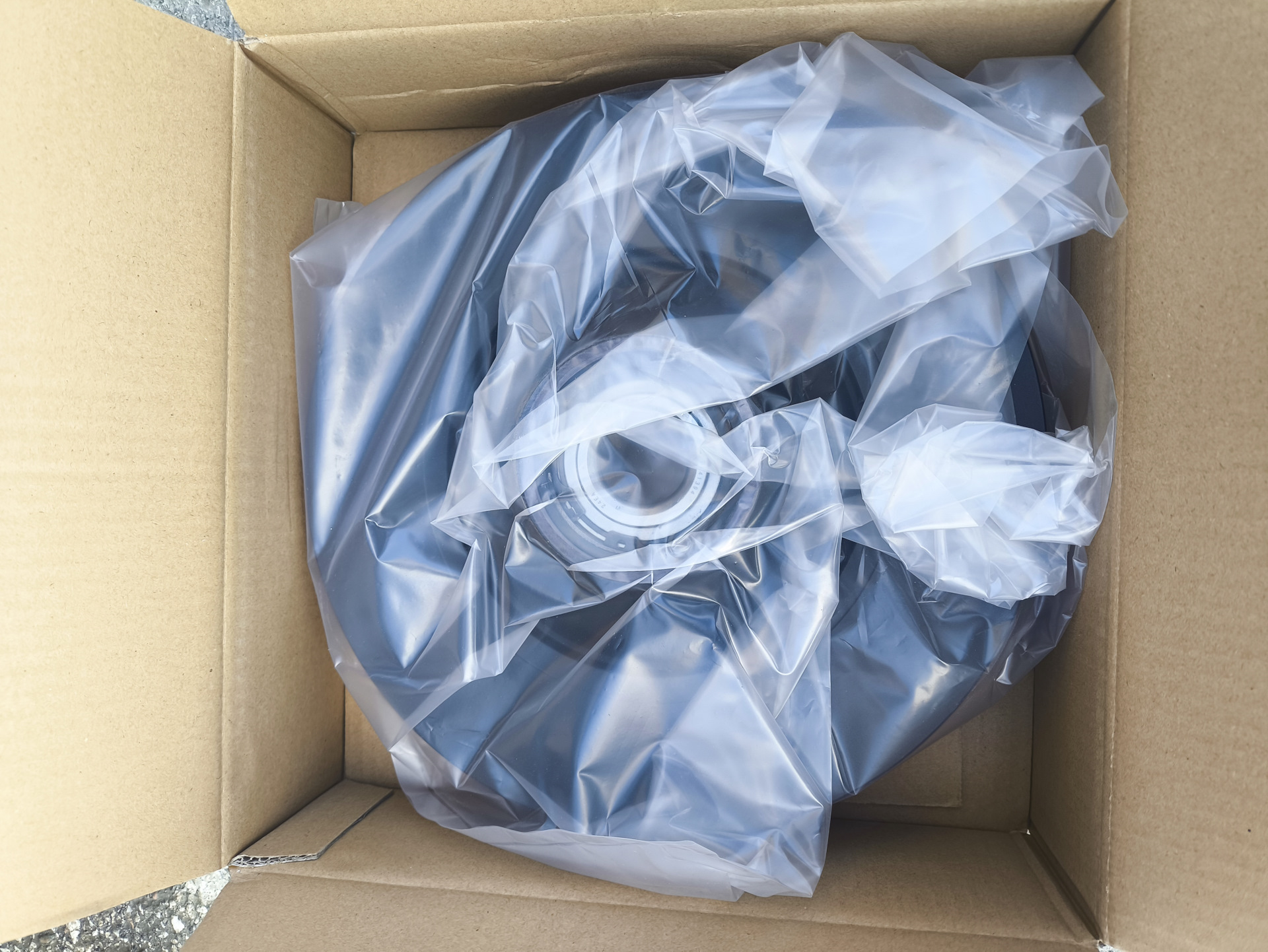

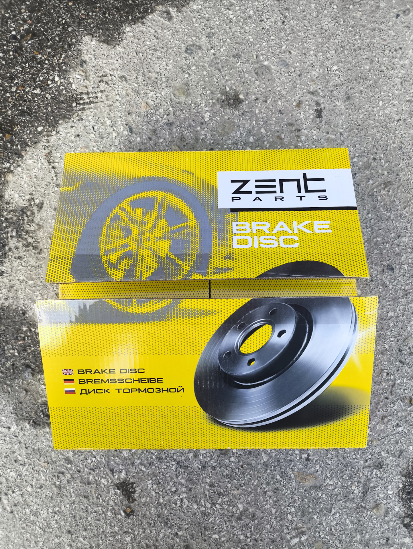

С момента покупки на задних ступицах сорванная резьба, стало быть ступицы под замену. Удивление настигло в момент когда я услышал что задний тормозной диск, так же является ступицей, о как, неожиданно. Заказал Zentparts Z06276, еще люфтят тяги рулевые их тоже заказал Sasic 7770007, на Пежо себе всегда покупал запчасти
Sasic по качеству нареканий не было.

Как показала себя замена прокладки BGA RK2332 ?
не очень. видимо все таки крышку менять придется.
Красивые диски!
впервые вижу окрашенную рабочую поверхность диска)
Вот и не понял что это)
