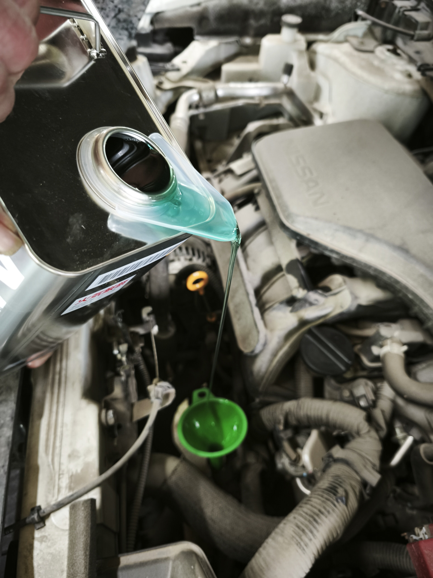

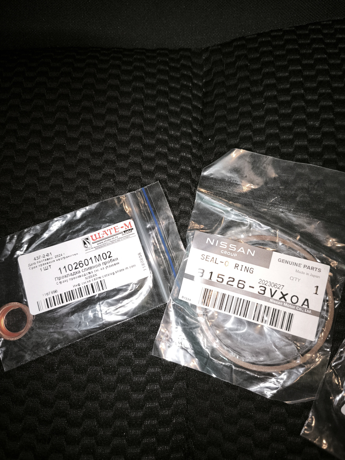

Подготовился к текущему Т.О. основательно. Заказал следующий список запчастей:
— моторное масло (Лукойл) 5w-40
— масляный фильтр (брал аналог Sakura)
— воздушный фильтр (аналог)
-фильтр салона (аналог)

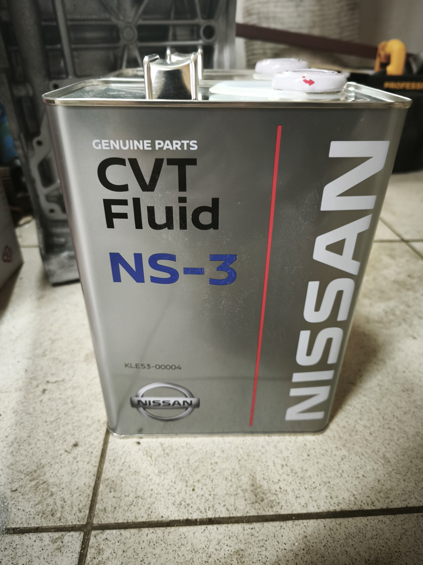

— жидкость вариатора оригинал ns-3 Nissan
— фильтр грубой очистки с прокладкой поддона вариатора (аналог Goodwill)
— фильтр тонкой очистки (оригинал nissan)
— тормозная жидкость dot4
— прокладки
Кому нужны будут артикулы пишите — вышлю. Все долго описывать.
Начали с двигателя. Описывать замену не буду, стандартная процедура + воздушные фильтра.

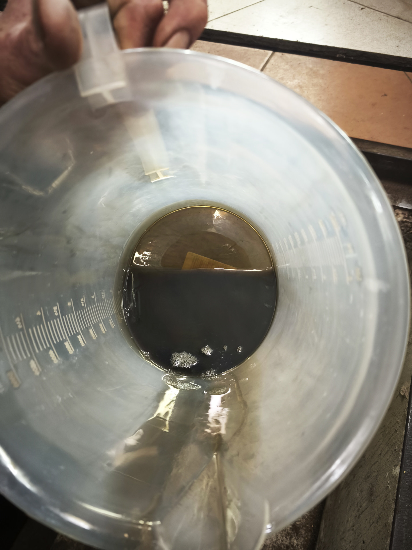

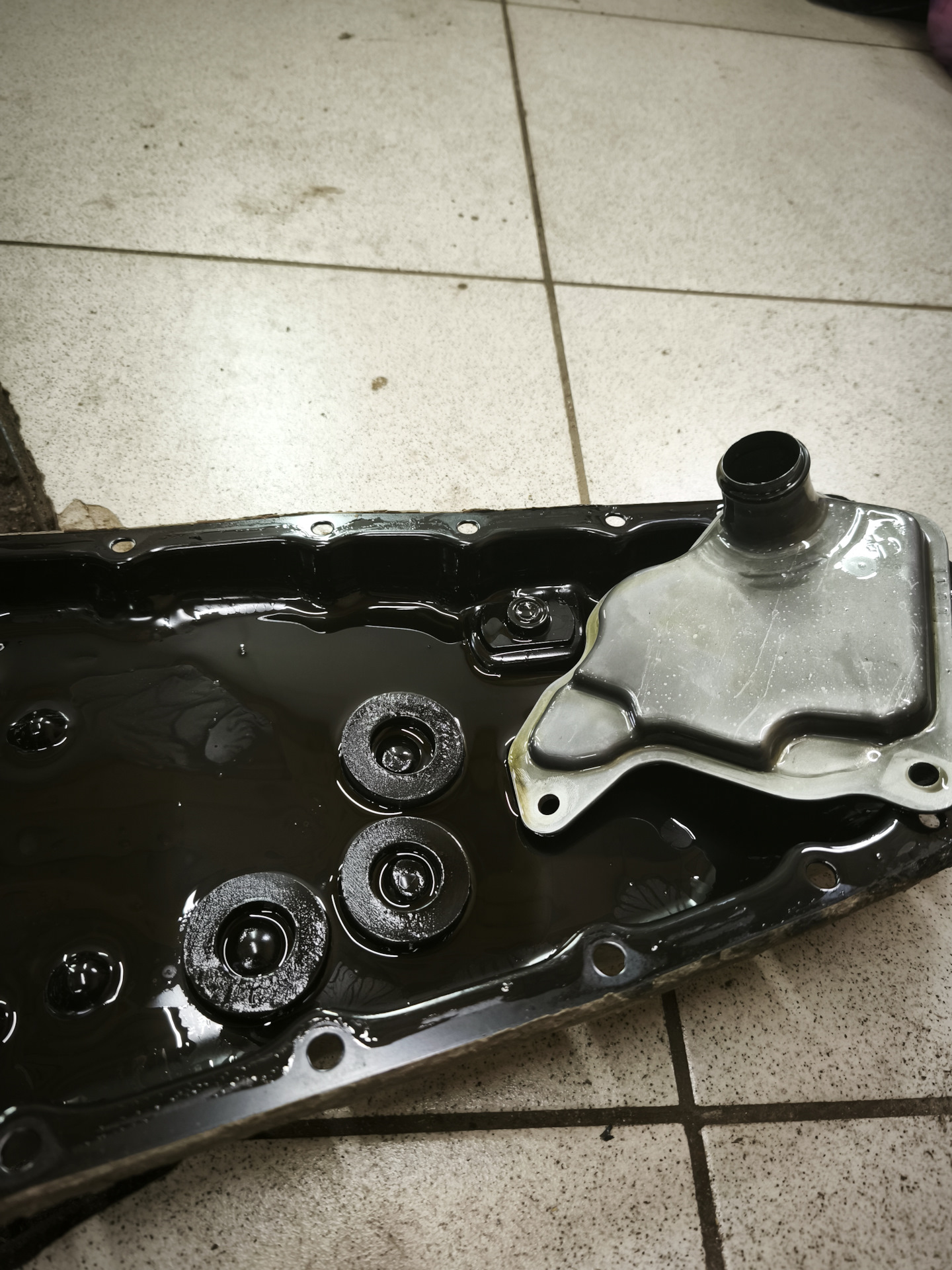

Замена жидкости вариатора.

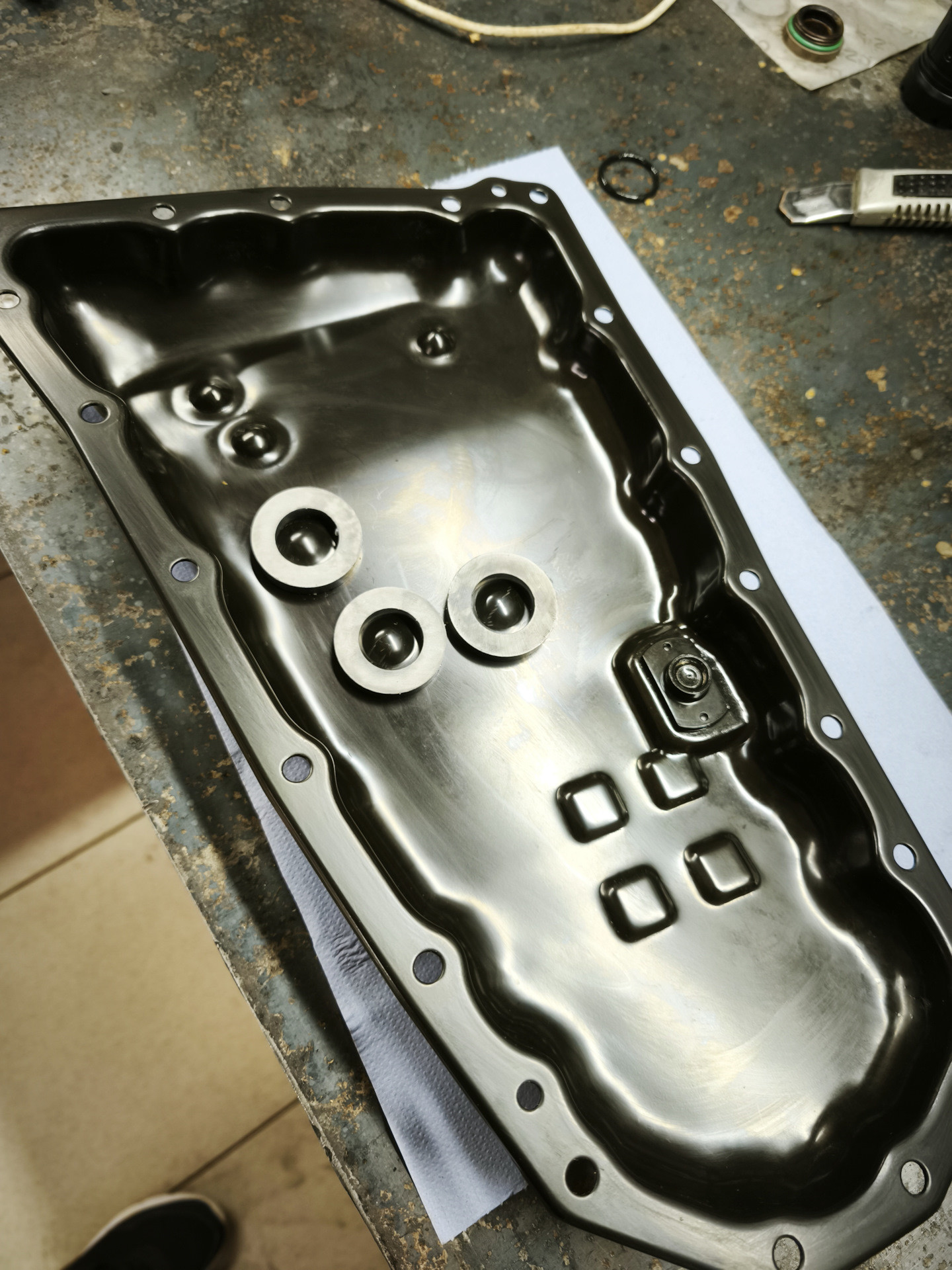

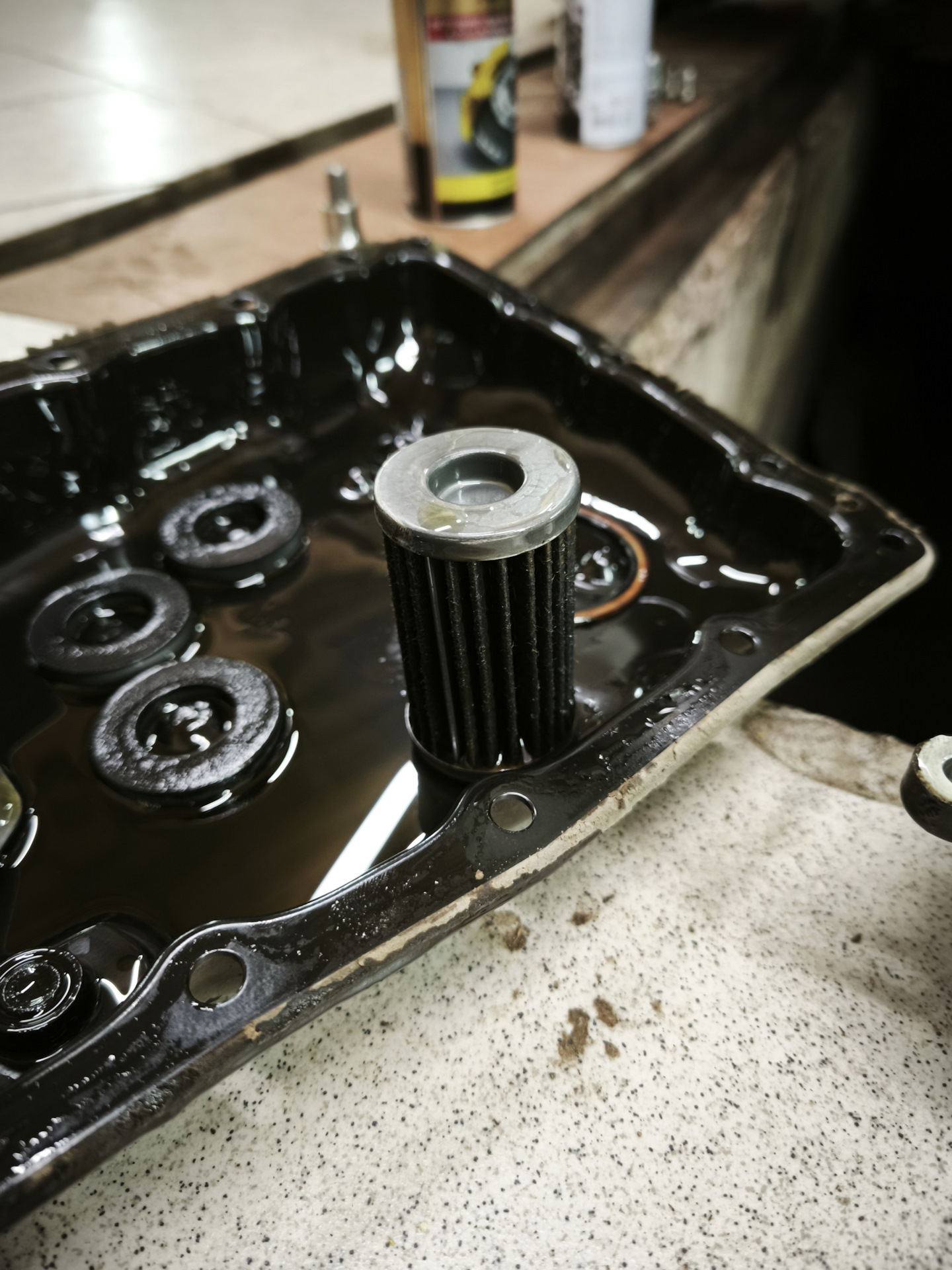

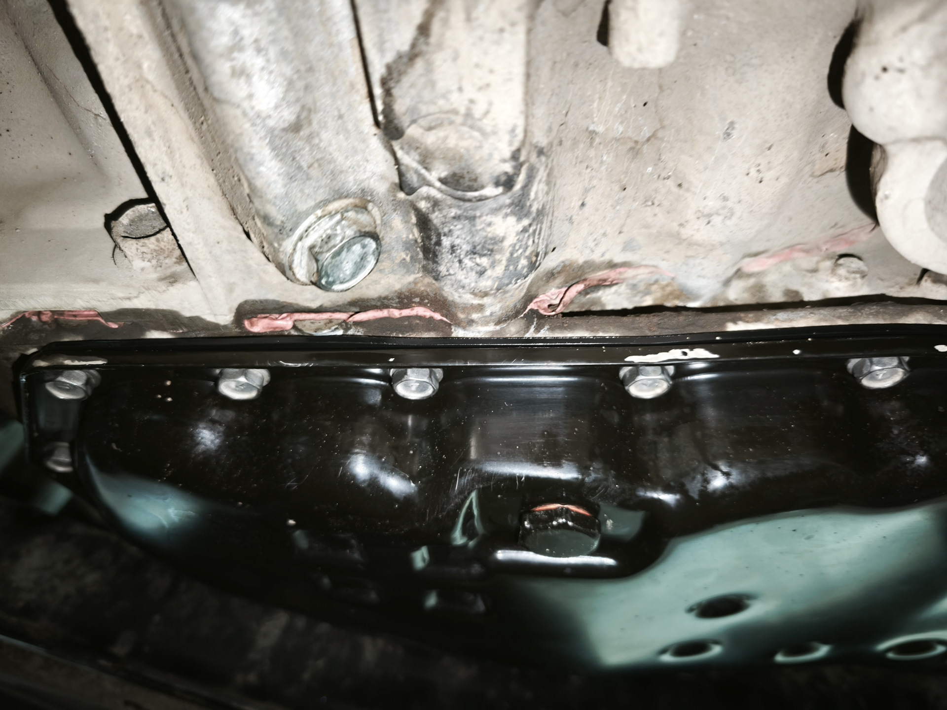

Сняли защиту двигателя, потом поддон вариатора, фильтр грубой и тонкой очистки. Поставили в обратном порядке. На фото будут показаны грязный поддон после 66т. км. пробега и далее отмытый и поставленный на место.
Получилась в итоге частичная замена жидкости вариатора, потому как вошло примерно 5л, остальное осталось до следующей замены.

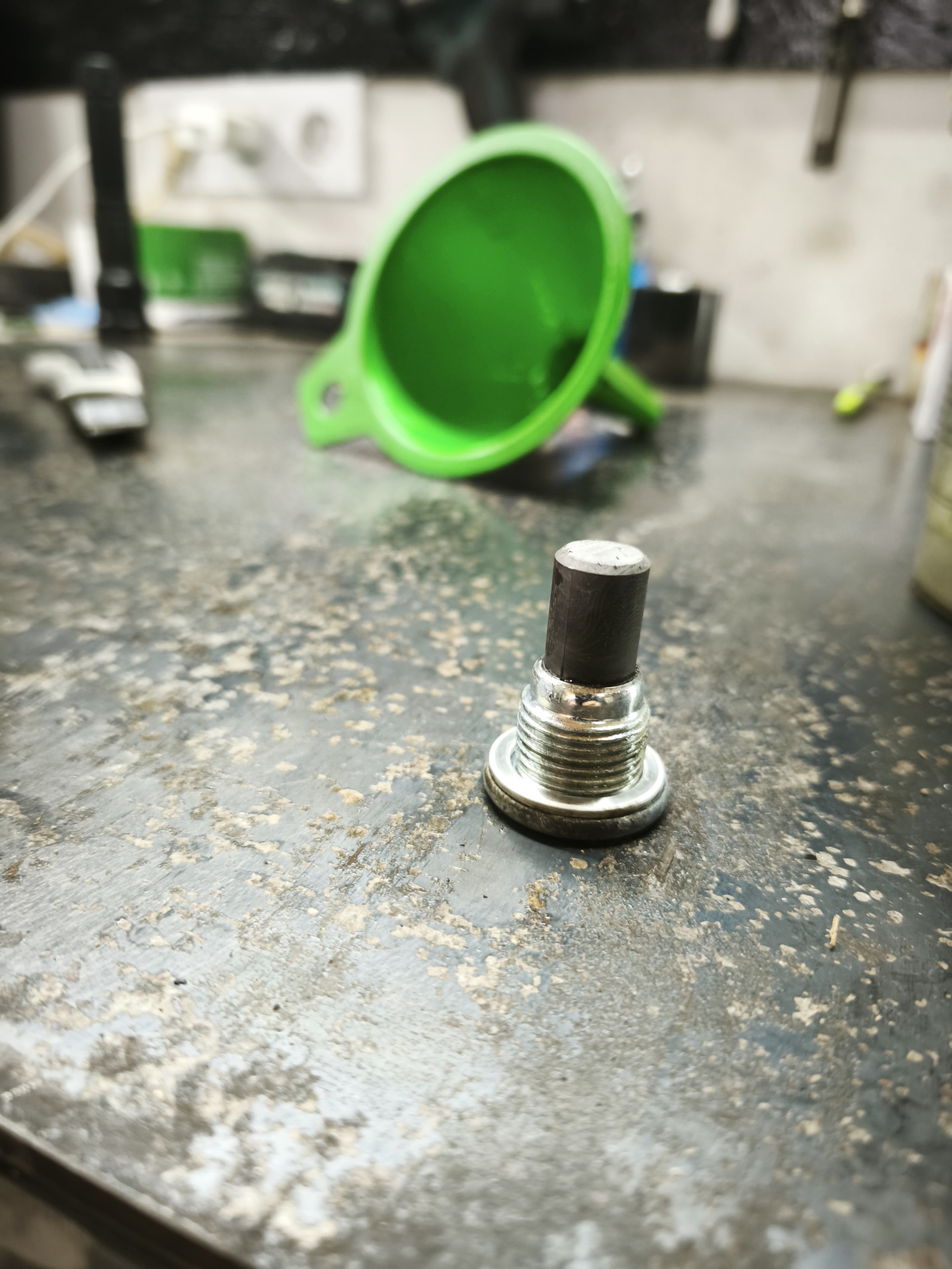

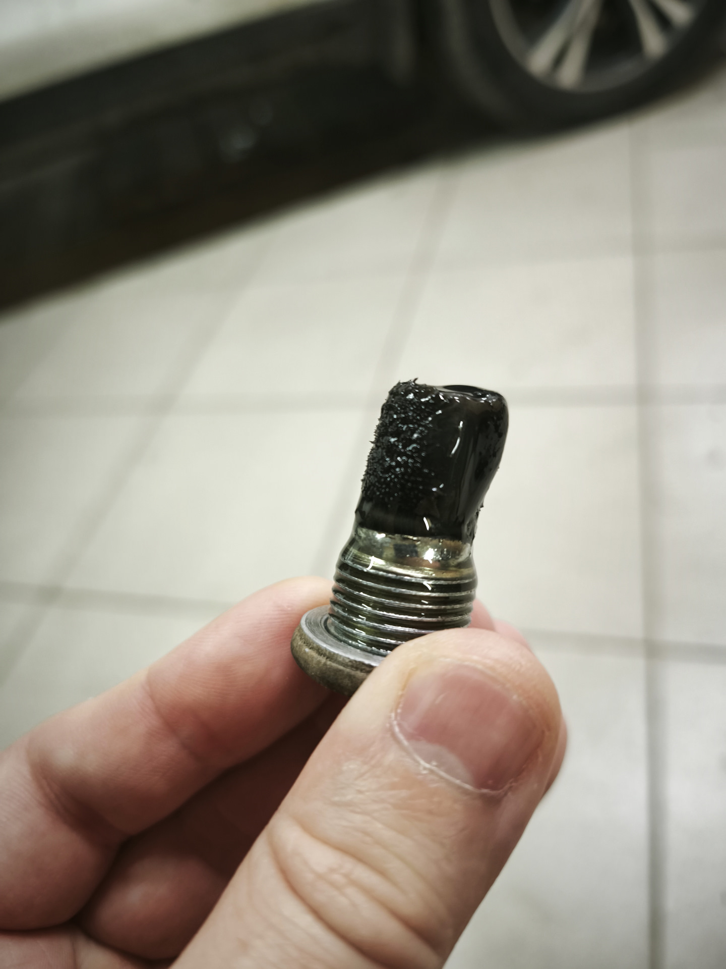

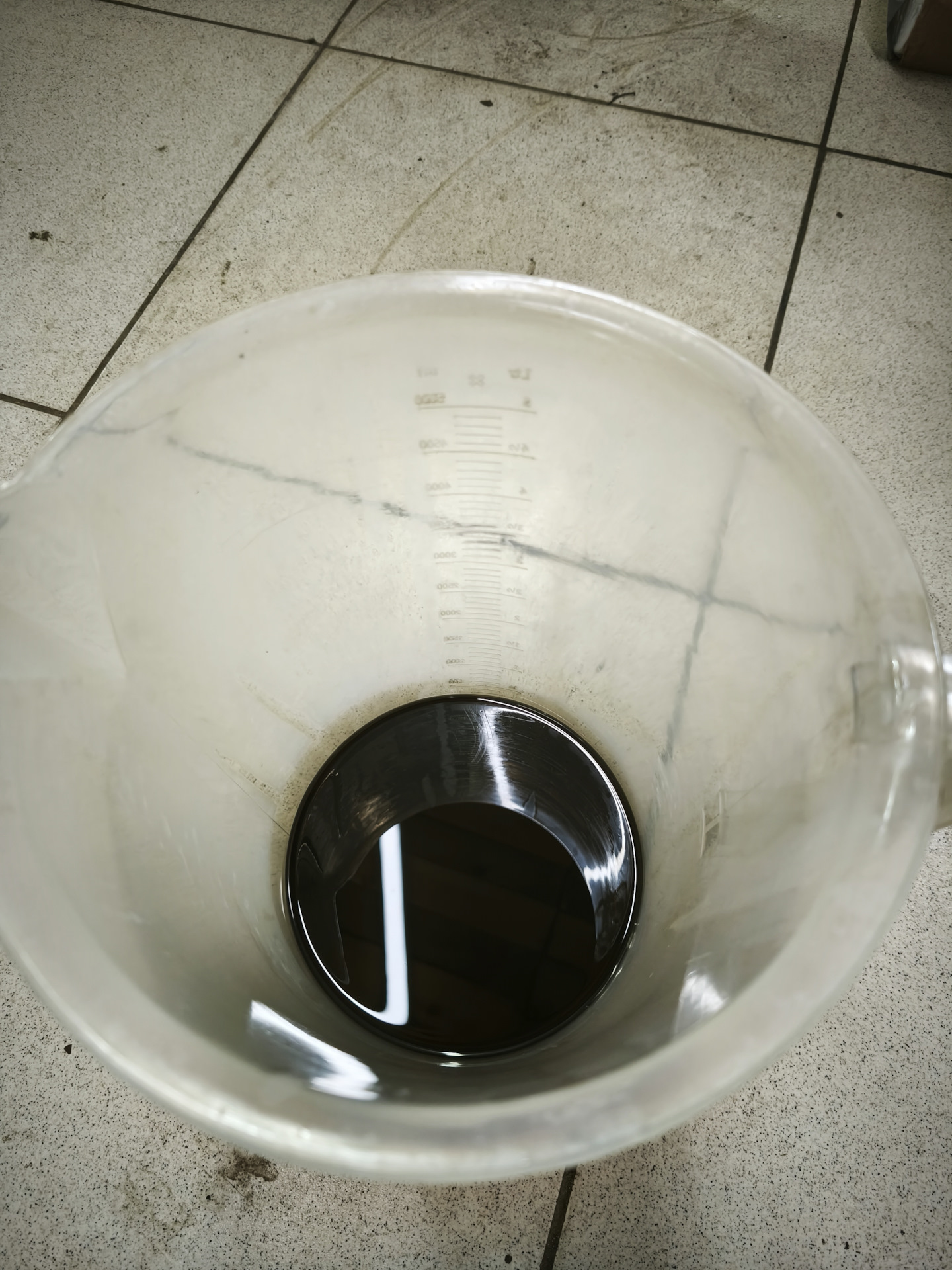

Замена жидкости в дифференциалах.
В переднем и заднем по два отверстия: сливное и заливное. Заливается до "вытекания". В переднем было темнее заднего. В перед вошло примерно 300гр, в задний 500гр.

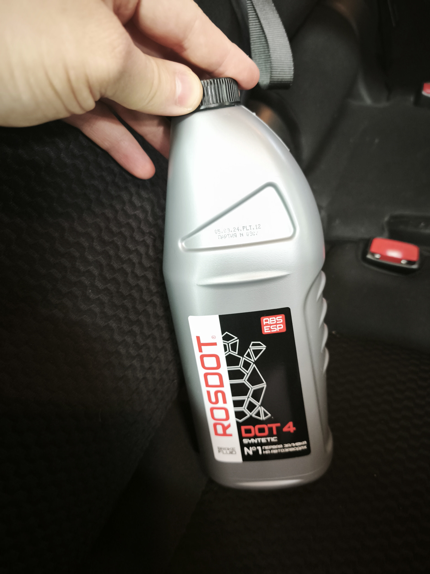

Замена тормозной жидкости.
Шприцом откачали жидкость из бачка тормозухи. Поочередно сняли каждое колесо и через "продувочное отверстие"
прокачали каждый суппорт. Ушло тормозухи чуть больше литра. На тормозухе сэкономил, в следующий раз буду брать другую.

Насчет жыжи в редуктор и раздатку, так я тоже ни разу оригу не лил! петро-канаду или комму лил… а масло в варик где покупали? сейчас на подделку нарваться как два пальца… я поменял полгода назад на пробеге 61ткм. залил Shell Spirax s5 CVT . работает отлично, только видимо где то косякнул с прокладкой, немного потеет… масло менял полностью, со снятием трубок маслоохладителя… вошло 10,5 литров с прогонкой…
Масло в варик брал на экзисте, по старой привычке. Прокладку тоже кстати надо глянуть будет, как раз плановая замена масла в двс подошла, менять буду.
В двигателе меняю насосом.под машину для этого уже года три не лазию…фильтр тоже сверху, купил головку накидую на него. Вся процедура занимает пятнадцать минут. Быстро и чисто…а вот прокладку еще погляжу, как раз в редуторе и раздатке жижу надо менять…

чем тормозуха не угодила?
во все авто лил росдот = нуль проблем. в хтрейле тоже она залита.
Если честно ругался механик, ничего плохого о dot4 никогда не слышал. Якобы суппорта быстрее клинят от плохой тормозухи.
