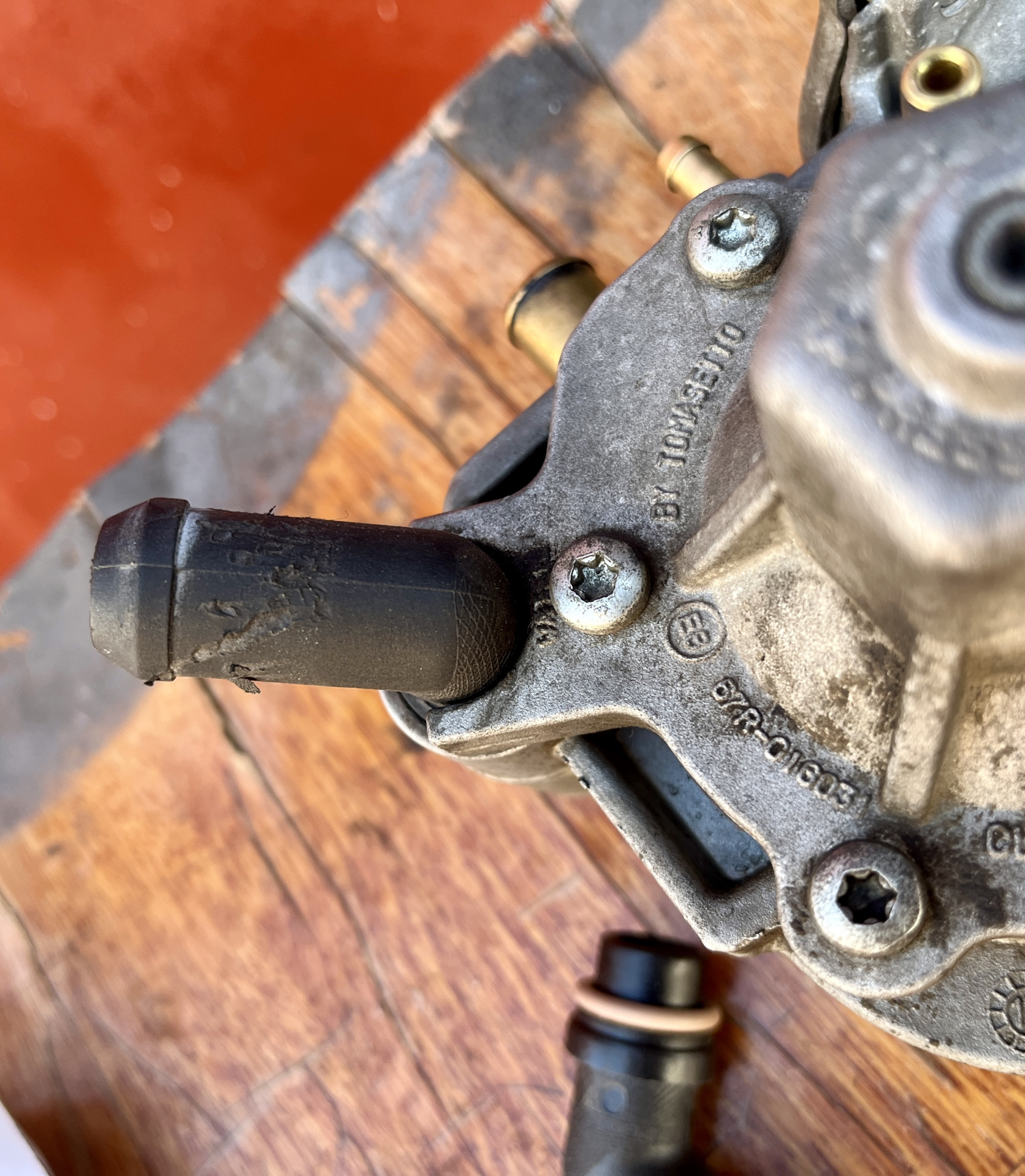

С патрубками подачи ОЖ на штуцеры редуктора я помучался. За 5 лет (замена фиговых патрубков на Parker) они отлично сроднились друг с другом. Пришлось в ход пускать подручные средства в виде приспособы для снятия клипс. В итоге штуцеры маленько пострадали.
Купил новые оригинальные.

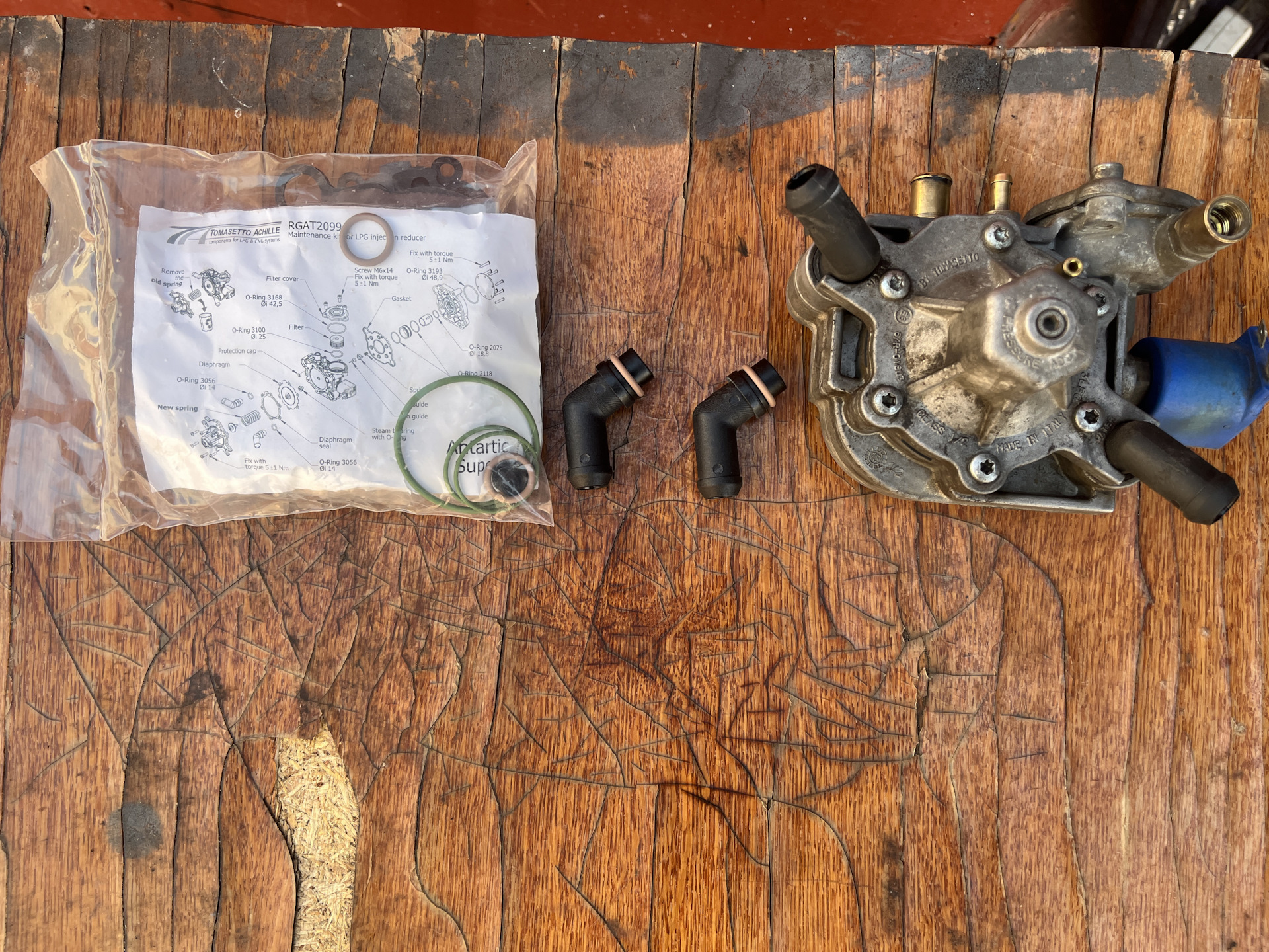

Все ингредиенты на месте, можно начинать готовить «новый» редуктор.
Для редукторов Antartic и Antartic Super используется ремкомплект с артикулом RGAT2099.
В «инструкции» два чертежа, выбираем нужный. В моём случае для Super.

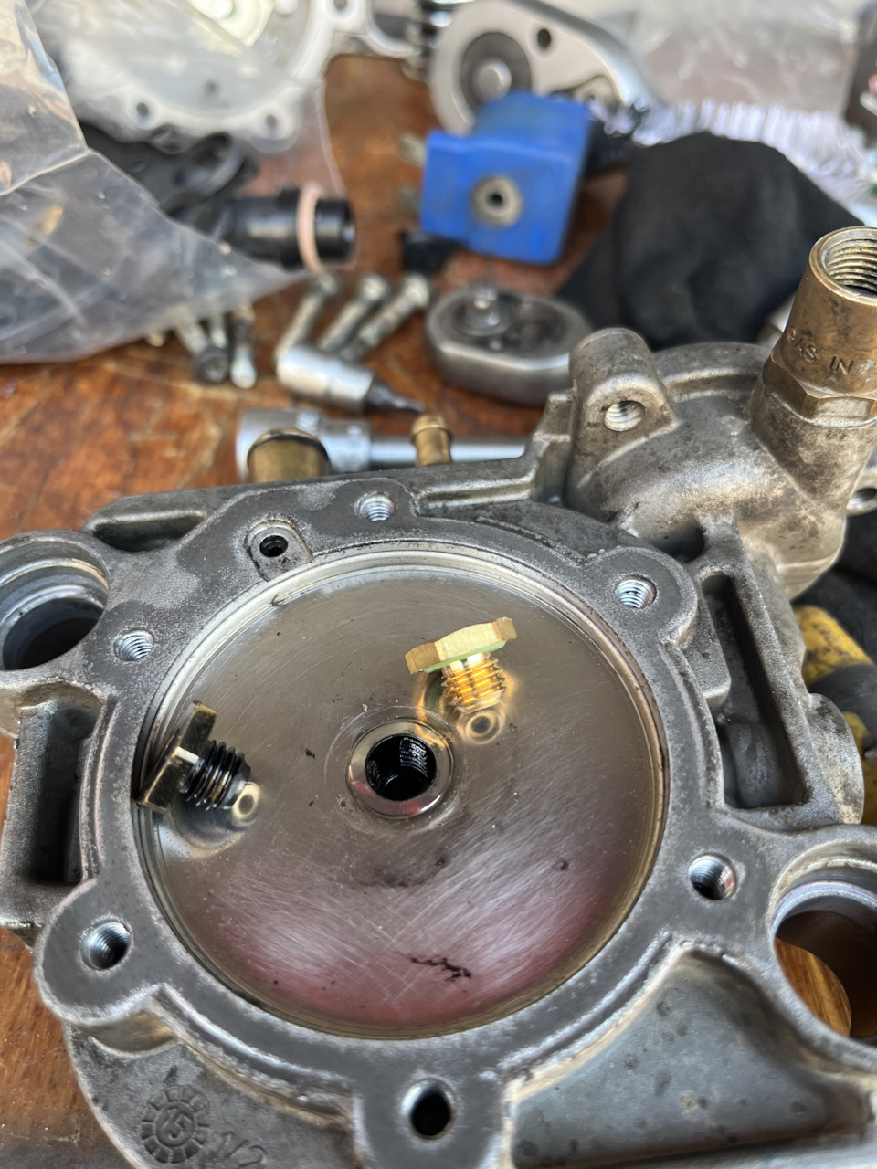

Под мембраной оказалось много каки. Вычищаем и снимаем уголки ОЖ.

Возвращаемся к газовой камере и заменяем это.

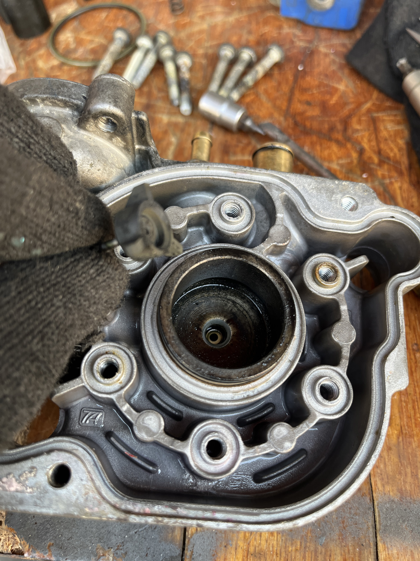

Вставляем новую затычку
Устанавливаем новые мембрану и прокладку, новую пружину и уголки ОЖ.
При установке из корпуса у меня вывалился регулировочный винт. Пришлось его придерживать магнитной палкой. Также вставил в крышку сразу два винта, чтобы было проще наживить крышку на корпус.
Закручивал винты по мануалу, динамометрическим ключом с моментом 5 Н•м.
