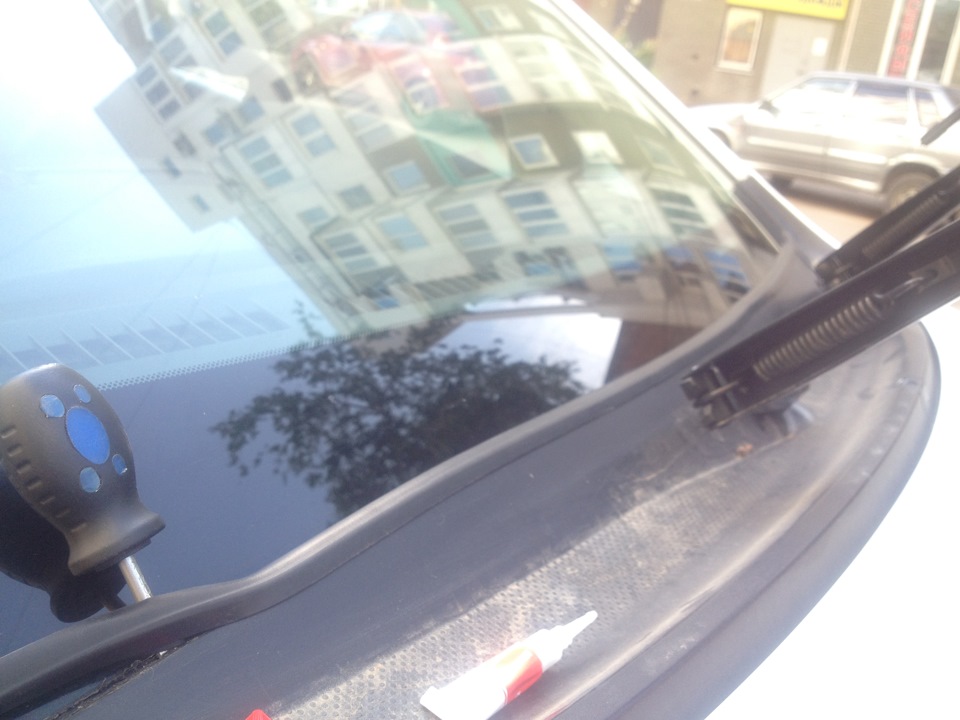

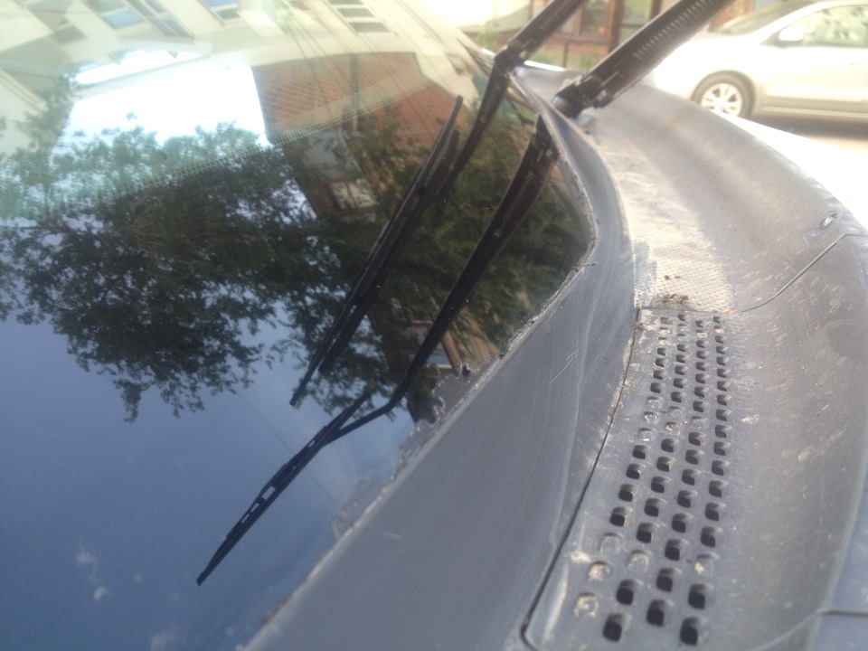

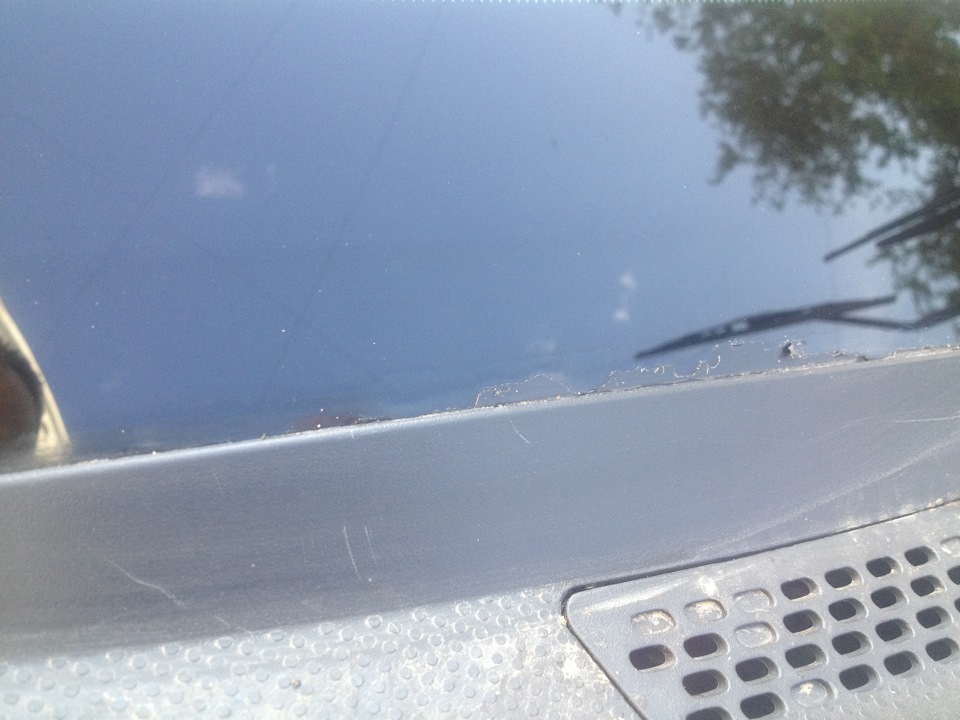

С самой покупки авто (покупал 26-го декабря), при чистке наледи на лобовой стекле, заметил, что отлетают какие-то черные кусочки снизу. Оказывается там какая-то типа пленка, что бы жабо не скрипело… но оно скрипело всё равно)))
Летом решил таки эту проблему, резинкой от уплотнителя жабо ВАЗ-2110. Подходит идеально, засовывается минут за 5 (не спеша, промазывая клеем).
В итоге получилось гораздо красивее заводской пленки.

Уплотнитель лобового стекла 2110- 05206062-00,
Если кому надо. :-)
А где искать по этому номеру?)
В магазинах, интернет-магазинах, к примеру на екзисте или автодоке.
Попробуете номер 2110-05206062 или без дефиса
На Exist'e не находит всеми возможными способами вводил, даже Яндекс не находит ничего))
Serg0034
Забыл через дефис два ноля поставить в конце
Ну так то 2110-05206062 это комплект уплотнителей, а нам нужен из него 2110-05206062-00, это нижний. Есть также 1118-05206062, на калину, не знаю подойдет ли?
В автодоке точно бьется вот этот номер 21100520606200.
Спасибо! Теперь всё находит ;)
