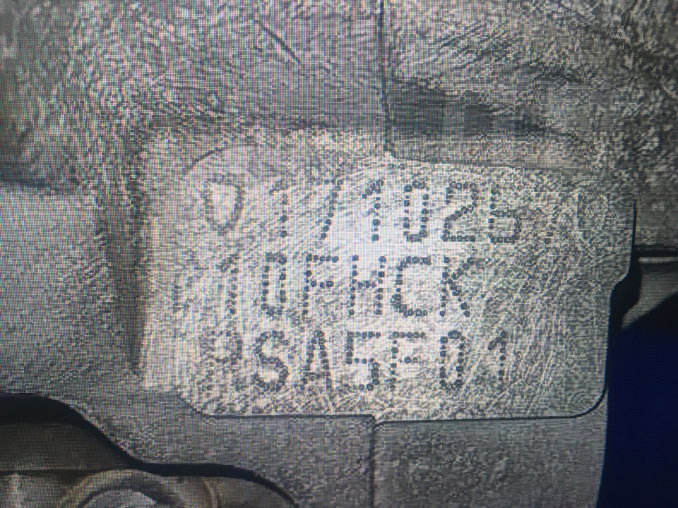

5FS — на блоке ни когда не выбивалось, на блоке шла маркировка 5F01 и она выбита.
Да? Ну это очень хорошо тогда
К примеру фото с инета. С Peugeot 207 / 208. Маркировку 10FHCK — на Peugeot 308 — не встречал, там другое обозначение последних двух знаков идет
Надо у себя ПТС глянуть
С маркировками 10FHCK 5F01 эти двигателя в основном и завозят к нам массово в страну — дешевле выходят.
Andrew19817
Глянул. Да, там 5f01. Я вспомнил, где 5fs видел — в вин-коде

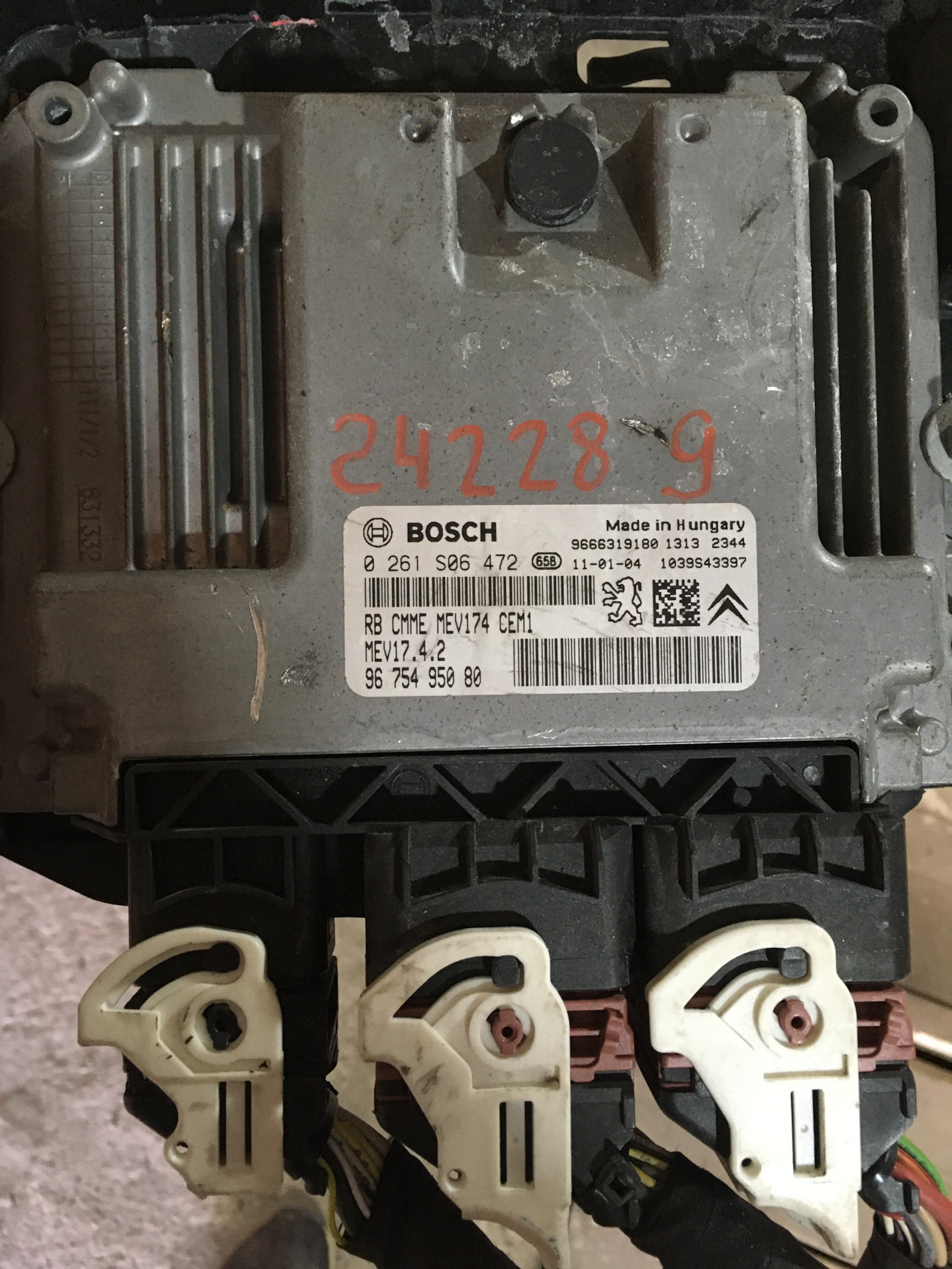

Блок эбу надо прошивать. На Euro 5 идет MEV 17.4.2
У них ещё разница. На евро 4 нет электропровода фринциона помпы и нет клапана масляного насоса. На евро 5 это есть.

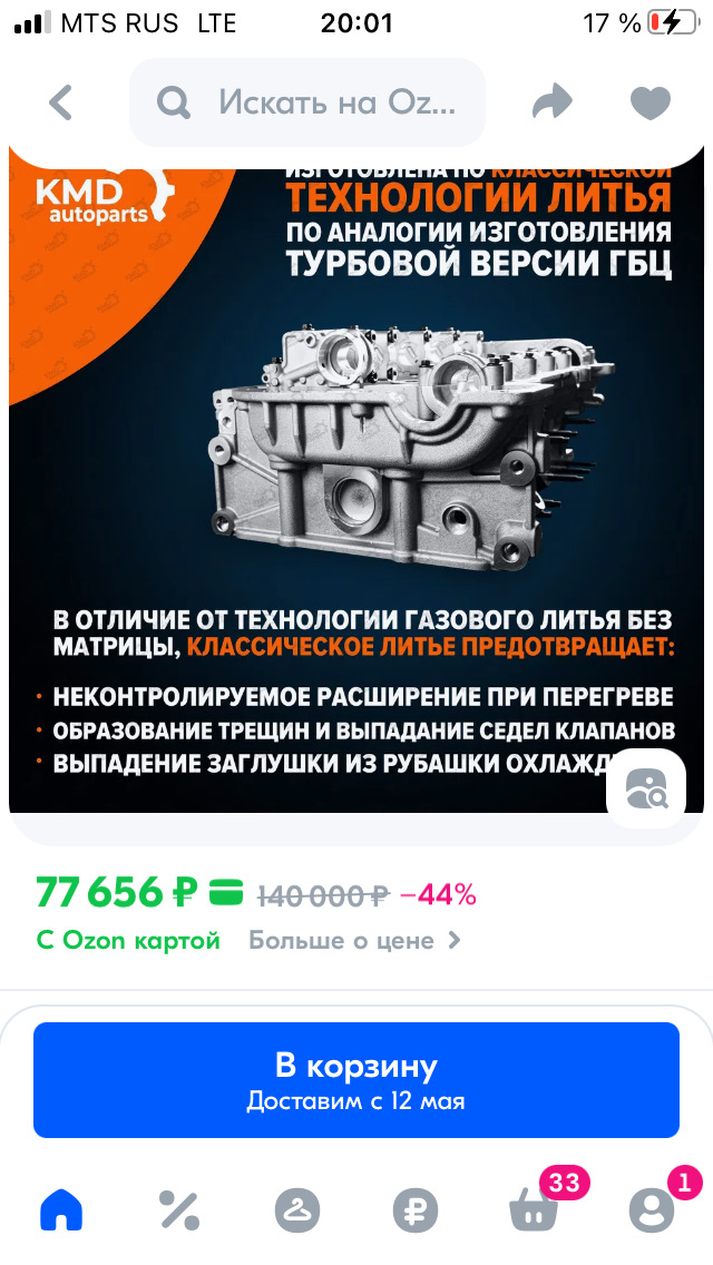

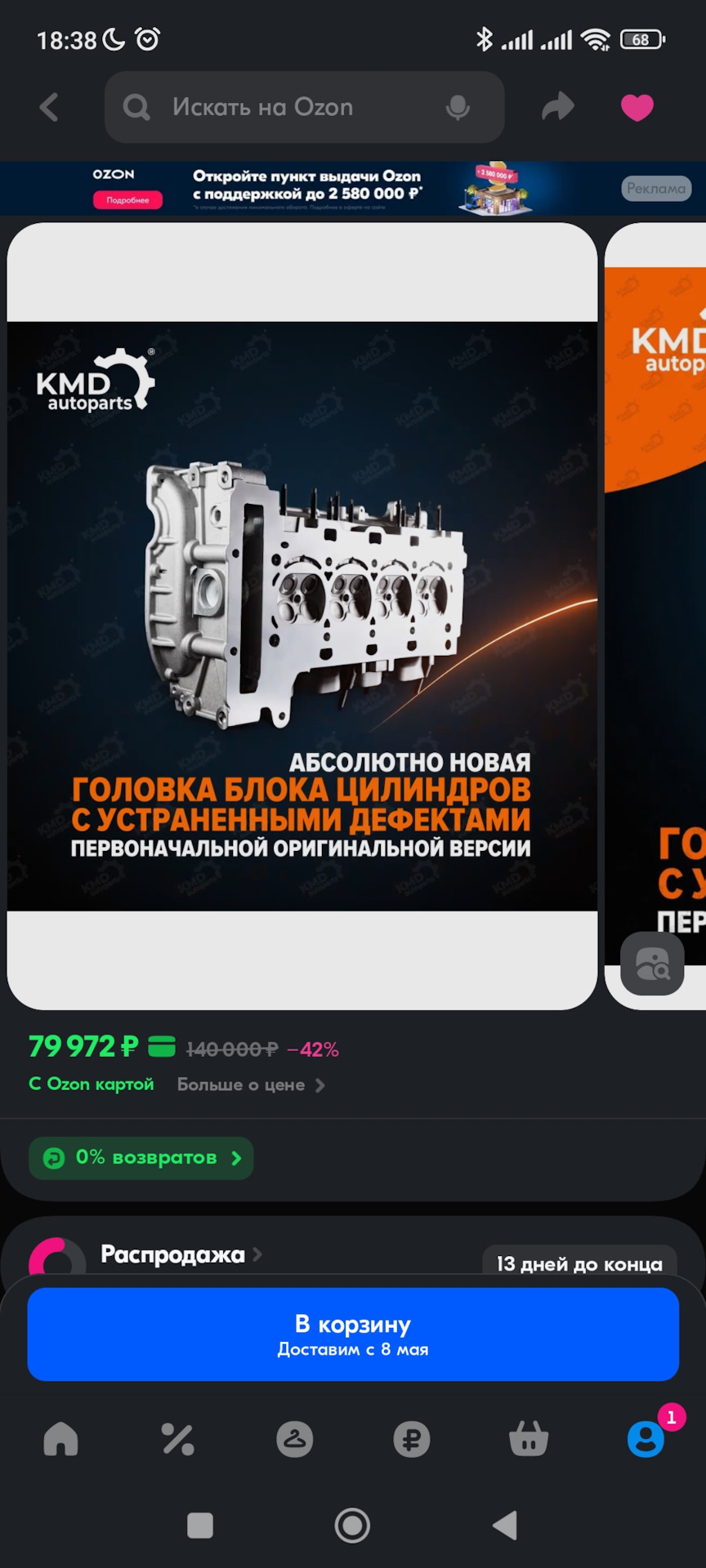

Так я и собираюсь новую ГБЦ ставить от KMD 82₽
Была бы в сборе с валами за этот ценник, то можно было рассмотреть этот вариант. Будешь брать, на Ozon посмотри эту гбц — 78
У меня ввт новое стоит, вчера ГБЦ на озоне 82 была
Andrew19817
Это турбовая, а мя атмо
Это на атмосферный. Артикул товара : 1422575096. Номер запчасти: KMD00032. По скидки точно не скажу.
Andrew19817
Либо у тебя скидка больше

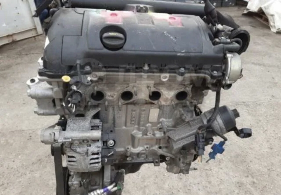

Что на механику что на автомат движки одинаковые, разница ток в термостате и сцеплении, а если ты берёш без навесного (Столб) то всё эдентично. Главное чтоб модель совпадала буква в букву цифра в цифру, тогда оформляют за пять минут, а вот если модель другая то оформить можно но не все модели и проходить экспертизу и ждать разрешения на пере оборудование длится гдето от месяца до трёх + стоит в районе 50т.р.
Что на автомат, что на механику без разницы. Блоки одинаковые.
В чем разница двигателя с мкпп и акпп кроме собственно коробки?
никакой, даже атмо и турбо блоки одинаковые грубо говоря, нету только в атмо блоке под масляные форсунки площадок
