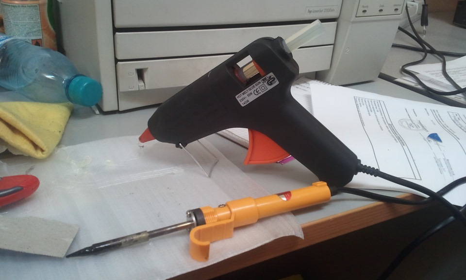

5) дальнейший инструмент который нам нужен. пистолет с термоклеем и паяльник.

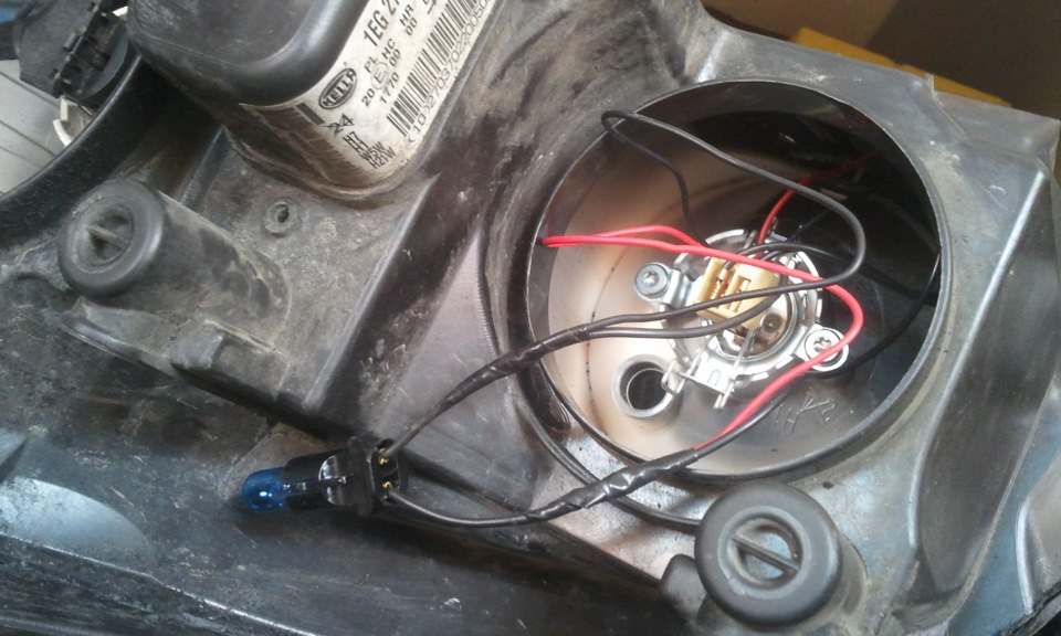

7) берем блок розжига и фиксируем его на первой части с помощью того же термоклей.
8) соединияем его с кольцами и одеваем термоусадку которая идет в комплекте.
далее, прячем провода под декоративную накладку. я засунул их вниз. из-за бампера их не видно и вставляем одну часть фары в другую.
9) подключаем провода к габариту и идем проверять. габарит я не стал вставлять на место, мне не понравилось как с ним светиться и я его оставил болтаться в фаре. вынимать его нельзя, т.к. машина будет выдавать ошибку и кольца не будут гореть.
10) после проверки можно начинать все собирать обратно. берем термоклей и проходим по шву фары.
затем, берем паяльник и начинаем выравнивать клей и шов.

здравствуйте, можно узнать подробнее про подключение проводов к габаритам?
Добрый. На сколько я понял, просто параллельно подключал)
у тебя БК ошибку по габаритам не выдает?)
хм, вроде я подключал лампочку и кидал ее под крышку)

Симпатично получилось. Что-то не доверяю я термопистолету, но, я так понимаю, не первый раз так клеишь? Что, нормально держит?
до этого сделал не одну пару задних фонарей на киа. клей держит очень хорошо. а после выравнивания его паяльником он перемешивается с пластиком и вообще на мертво_)
