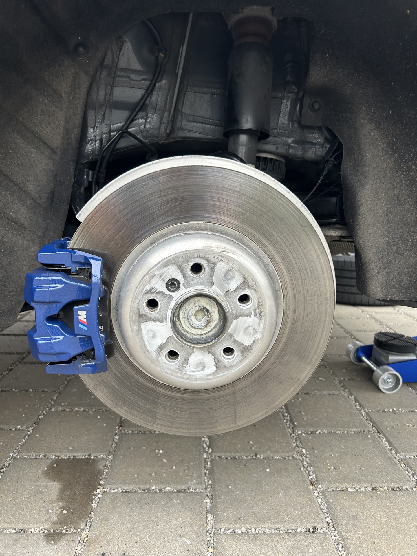

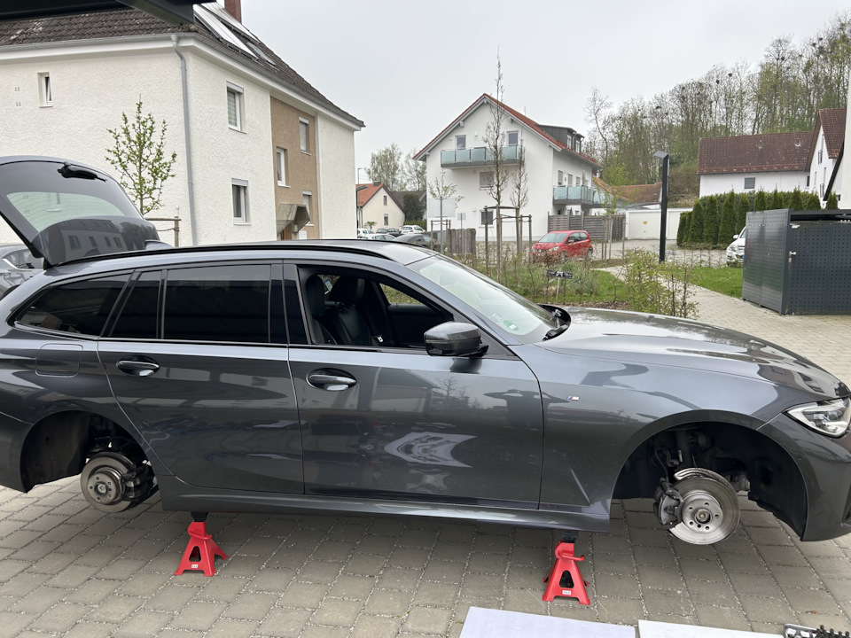

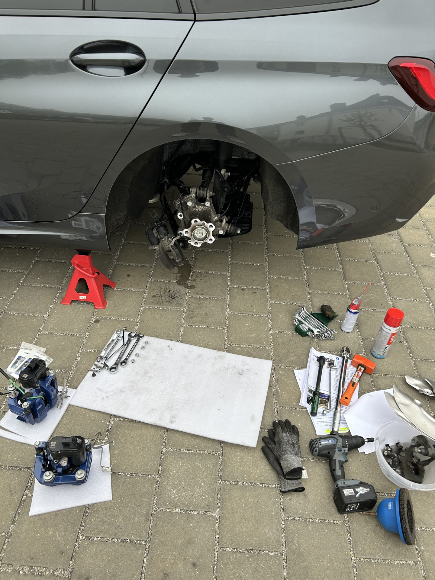

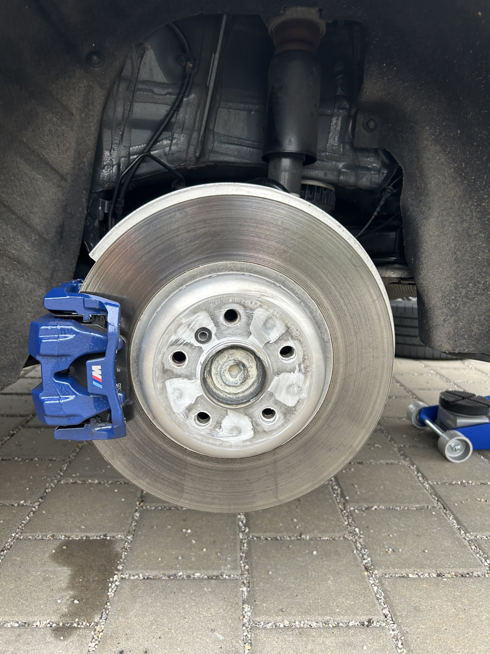

День 1. Диски+суппорты+колодки+прокачка тормозов.
Все делал сам. Хоть и впервые, и ссыкатно, и поначалу медленно, но все получилось, благодаря лучшим друзьям владельца BMW: TIS + Youtube + Esys + ISTA + D2!
Отдельно хочется «поблагодарить» мастеров, менявших диски и колодки, прошлым летом на задней оси и затянувших болты суппорта, судя по всему «от души», без динамометрического ключа — знатно попотел откручивая их.
В остальном все как прошло как по маслу.
Bimmercode сервисный режим тормозов не включался — ругался. ISTA включила режим без проблем.
Перед тем как откручивать старые тормозные шланги — зафиксировал педаль тормоза нажатой. Был вариант обычным куском доски, но случайно, более изящно, лидерство перехватил полноценный велосипедный насос Topeak стоявщий рядом в боксе ;-)
Если менять еще и тормозные шланги то спереди лучше снять пластиковые кожухи защиты арок. Сзади они не мешают.
Прокачивал тормоза с помощью спец. китайского аппарата. На вид хоть и подозрительно выглядит, но на удивление, с задачей своей отлично справляется. Дешево и мило! Одному с ним можно хорошо прокачать тормоза.
По окончании работ закодировал ESys’ом опцию 2NH через комплектацию.

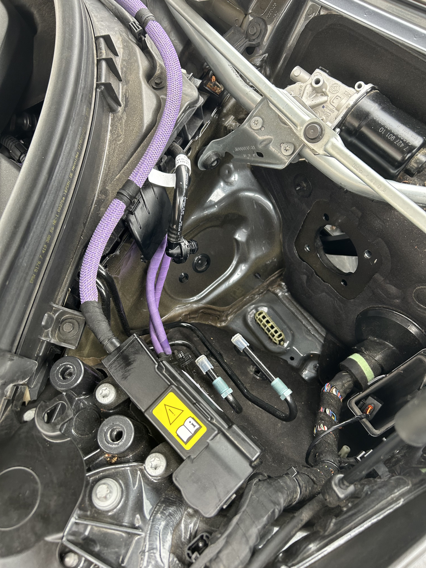

День 2.
Замена ГТЦ+ВТУ+прокачка тормозов.
Тоже все по TISу.
Из геморных моментов:
— снятие поводков стеклоочистителей — съемником надо приноровится.
— педаль тормоза отщелкивал от ВУТ специальным съемником
— номер BMW 2409646 из TISа легко бьется на алиэкспрессе. Мне при всей аккуратности не удалось отщелкнуть педаль и, при этом, не сломать пару пластиковых защелок на пластиковом фиксаторе. Я это подозревал и новый фиксатор был заранее куплен. Также пара гаек крепления ВТУ и новое уплотнительное кольцо вакуумного шланга. Достать старый фиксатор из педали тормоза тоже то еще приключение — в итоге раскурочил его кусачками. Чтобы вставить и защелкнуть в педаль новый пластиковый фиксатор, упереть педаль тормоза распоркой в сидение и вдавливать фиксатор в педаль лучше из салона, движением к себе.
После установки проверяем датчик выключатель стоп сигналов на педале тормоза — у меня контакт выскочил, видимо когда педаль отщелкивал.
Дальше все легко и приятно: собираем облицовку, поводки, омыватель и распорки обратно и прокачиваем, аппаратом.
Между днем 1 и днем 2 специально выждал неделю — прикатать нулевые диски и тормоза и сравнить ощущения потом с m performance ВТУ+ГТЦ.
БÓльшие диски и суппорта уже дают конечно более уверенное торможение и запас.
С новым ВТУ+ГТЦ появилось другое, более прогнозируемое усилие на педали тормоза. Это сложно описать, но в целом, больше запас и лучше тормозят. Педаль не такая «мягкая» что ли. Особенно заметно на автобане при торможении больших скоростей со 170-190 до 100, например.
Также при околонулевой скорости например перед перед перекрестком, перестало «подкусывать» тормоза, как это было на базовых.

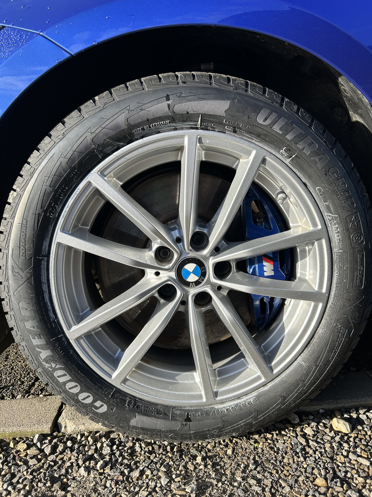

Понятно конечно, что тормозов много не бывает, но 348/345 меня вполне устраивает и 374 не хочу. Еще и по причине возможности остаться на 17" зимних колесах. Возможно подумаю, только если подвернется интересный по цене и состоянию б/у комплект 18" оригинальных колес на зиму.
Р-радость!
UPD.:
Все было связано с датчиком перемещения педали тормоза 35006855309.
Судя по всему, после того как педаль тормоза болтается как г.вно в проруби, не подключенная к ВУТ, показания датчика сбиваются.
Отключаем и снова подключаем этот датчик, затем ISTA .--> Сервисные функции --> Инициализировать/настроить датчик перемещения педали тормоза. et voila — все ассистенты снова работают исправно. Ошибки не появляются.

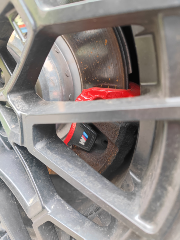

Привет! Ищу инфу по тормозам, наткнулся на этот пост — а виды-то знакомые 😄
Я вот не понимаю: синие суппорты — это m Performance или m Sport? Где вообще можно посмотреть комплектацию собственной машины?
Если коротко:
М перфоманс не бывает 348мм. Они 374мм и идут не с завода а именно как комплект дооснащения.
Если длинно, то вот памятка по тормозам на g20/g21.
на немецком — думаю не проблема.
S02NH M- Sportbremse:
Fahrzeuge: Alle G20/21 unabhängig der Motorisierung
Dimensionen: 348 mm vorne, 345 mm hinten
S03M2 M- Sportbreme rot:
S033T M Technik Bremse (im M- Technik Paket enthalten):
Fahrzeuge: NUR G20 M340i mit M- Technik Paket
Dimensionen: 374 mm vorne, 345 mm hinten
Ebenfalls erhältlich in Rot
34112450161 M- Performance Bremsanlage:
Fahrzeuge: Alle G20/21 unabhängig von der Motorisierung, nicht ab Werk erhältlich, muss nachgerüstet werden.
Merkmale: Rote Sättel, gelochte Scheiben.

Спасибо огромное за столь подробный отчёт, тоже предстоит скоро подобное, поэтому сохраню в закладки!
Да, я поэтому и хотел достаточно подробно описать потому что ничего из этих геморных моментов с которыми столкнулся не было в нете. А когда сам делаешь, да еще и в первый раз — важно быть подготовленным по максимуму, подстраховаться.

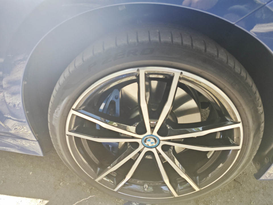

А точно 17" тапки налезут? Вроде как с 2HNA минимальные колеса — 18".
Я даже по своим смотрю — в 19" дисках суппорт передний почти впритык. Особенно в районе спиц.
На 348 диски точно 17-е налезают. У меня на фирме как раз взяли 330е LCI с этими м спорт тормозами. На ней 17-е зимние колесья тоже.
А вот если м перформанс 374 диски, то да, там минимум 18”, и даже не каждый дизайн насколько знаю подходит.

Чья щетка для чистки приварочных?
вообще пофиг — я брал рандомно на eBay
Я понимаю что Китай, мало ли…
В России пол года назад таких щеток не было, год назад и подавно, hazet невменяемые деньги… надо будет сейчас посмотреть .
китай разный бывает конечно ;-) Эта щетка уже четыре смены колес помоему пережила. В комплекте еще сменное кольцо есть. Очень ей доволен. Есть конечно и более именитые Hazet, KS Tools и прочее.
