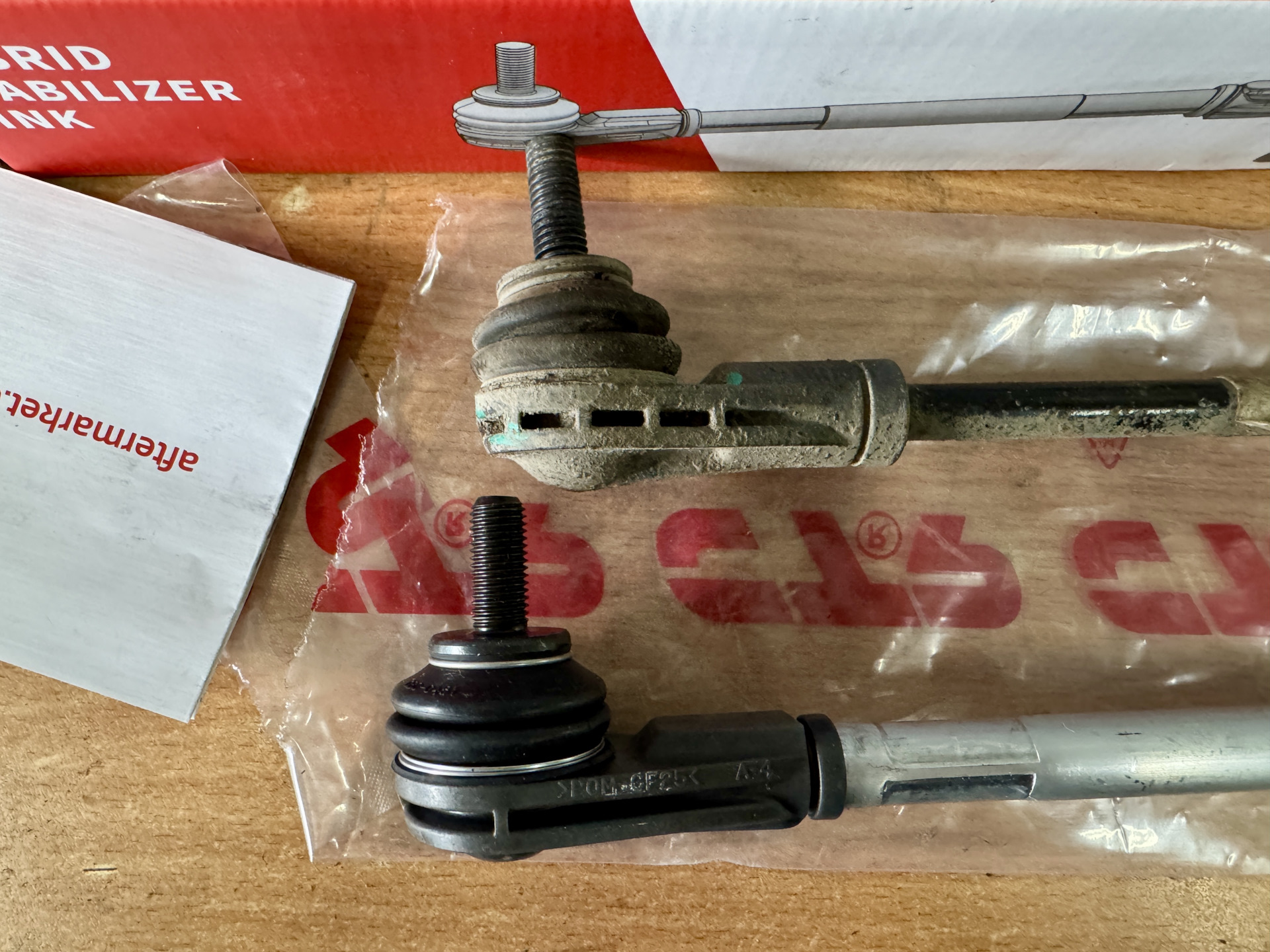

После схода асфальта вместе со снегом, мой Зикр стал издавать совершенно неприличные звуки слева спереди при проезде небольших неровностей. При осмотре была выявлена стандартная болячка Zeekr X — стук в стойке стабилизатора, появляющийся при небольшом пробеге (у меня застучала левая стойка на 11200 км).
На Авито нашел несколько объявлений с оригинальной (по утверждению продавцов) стойкой за 5 тыс руб. В экзисте и автодоке оригинальных стоек не оказалось.
В каком-то из форумов нашел, что подходят стойки Geely (номер не записал) и CTR PL0430 (подходит для многих моделей Ford, Mazda, Lexus, Toyota). Поскольку стойка CTR стоила 1440 руб, то решил в качестве эксперимента купить ее.
Стойка один в один с оригиналом, была установлена без проблем за 20 минут.
Номера запчастей:
— оригинальная стойка Zeekr 8893314204
— замена CTR PL0430 (гайки в комплекте).
Стоимость
— Стойка CTR PL0430 — 1440 руб
— Работы по замене — 600 руб

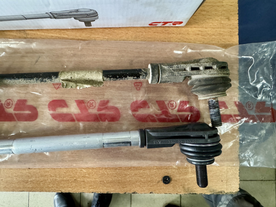

Update 22.11.25
Через 4 тыс км и 6 месяцев поменял и правую стойку переднего стабилизатора.
Update 06.04.26
Через год и 6500 км стойка заскрипела и была заменена.

Причём тут — стандартная болячка Zeekr X ? Это у всех машин рано или поздно выходит из строя, смотря как и по каким дорогам ездить.
За 13-15 тыс мало в каких авто стойки стабилизатора выходят из строя
Оригинал Zeekr, как оказывается — те же стойки Geely (400-500₽ за шт)
Если есть артикул Geely, пришлите, пожалуйста
4015015800
Спасибо!
