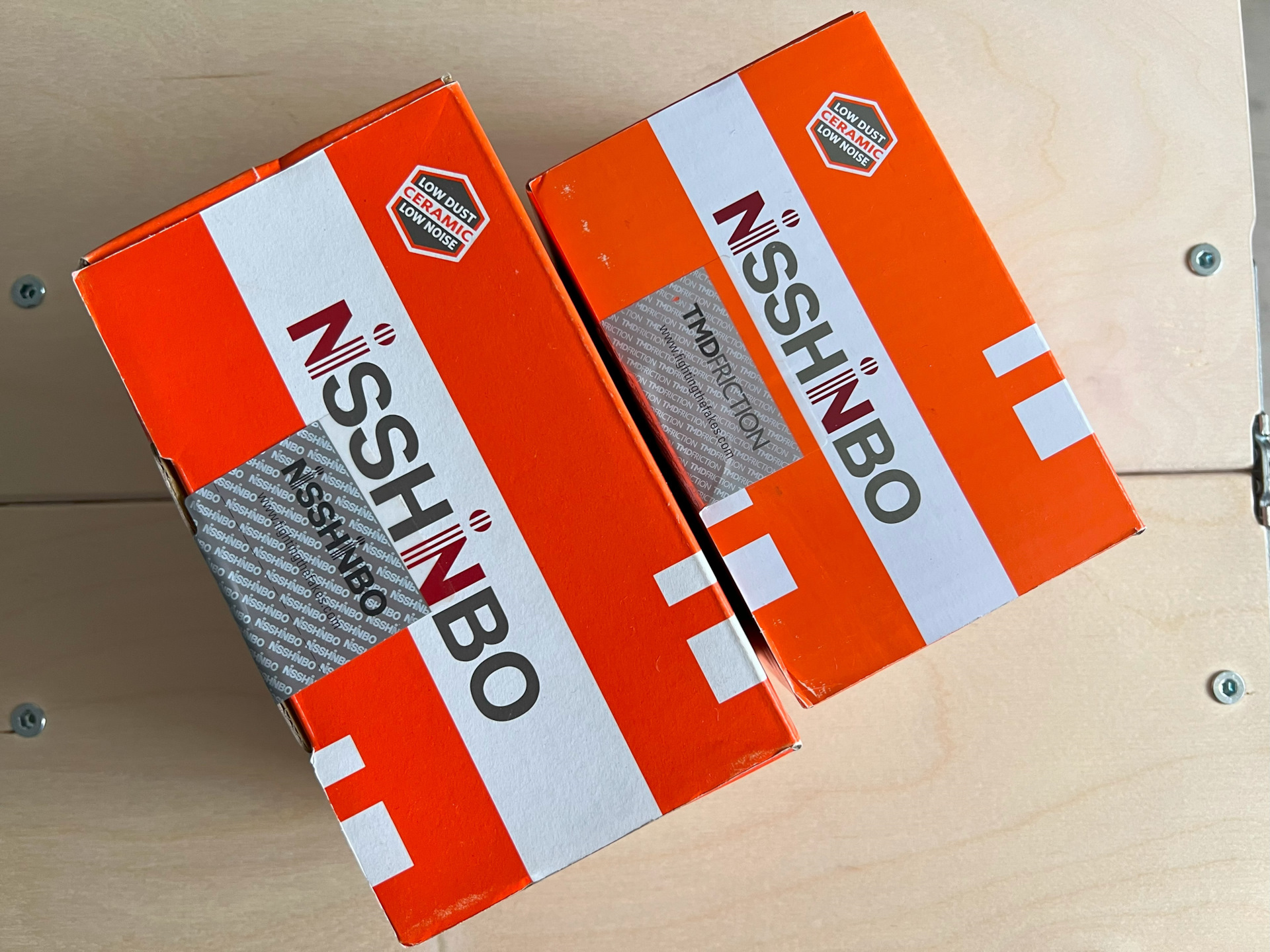

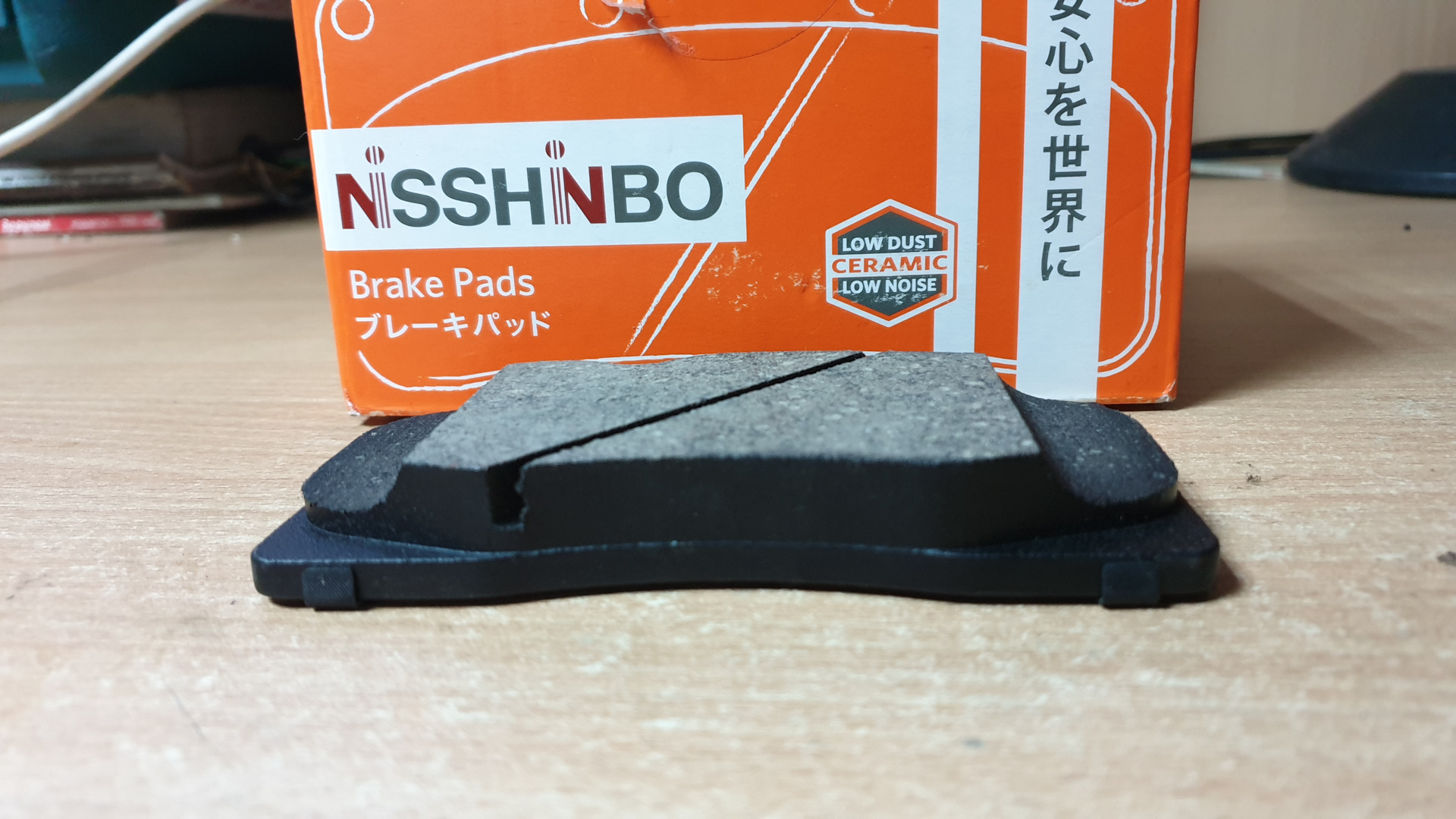

С наступлением плюсовых температур начал замечать, что колодки засвистели и запели, как те весенние соловьи, причём поначалу только в мокрую погоду, а потом и на сухую. А раз так — надо бы всё же принимать меры к их успокоению, да и в пробках народ начинал оборачиваться. Решено — меняем колодки. Выбор нынче огромный, но хотелось не упарываться ни в дешёвые NiBK, ни в дорогие Endless, а выбрать оптимальную середину. Почитал отзывы, поворошил личный опыт, и прикупил Nisshinbo на круговую замену.

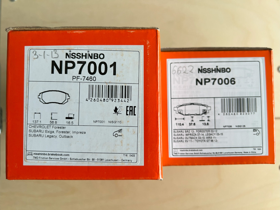

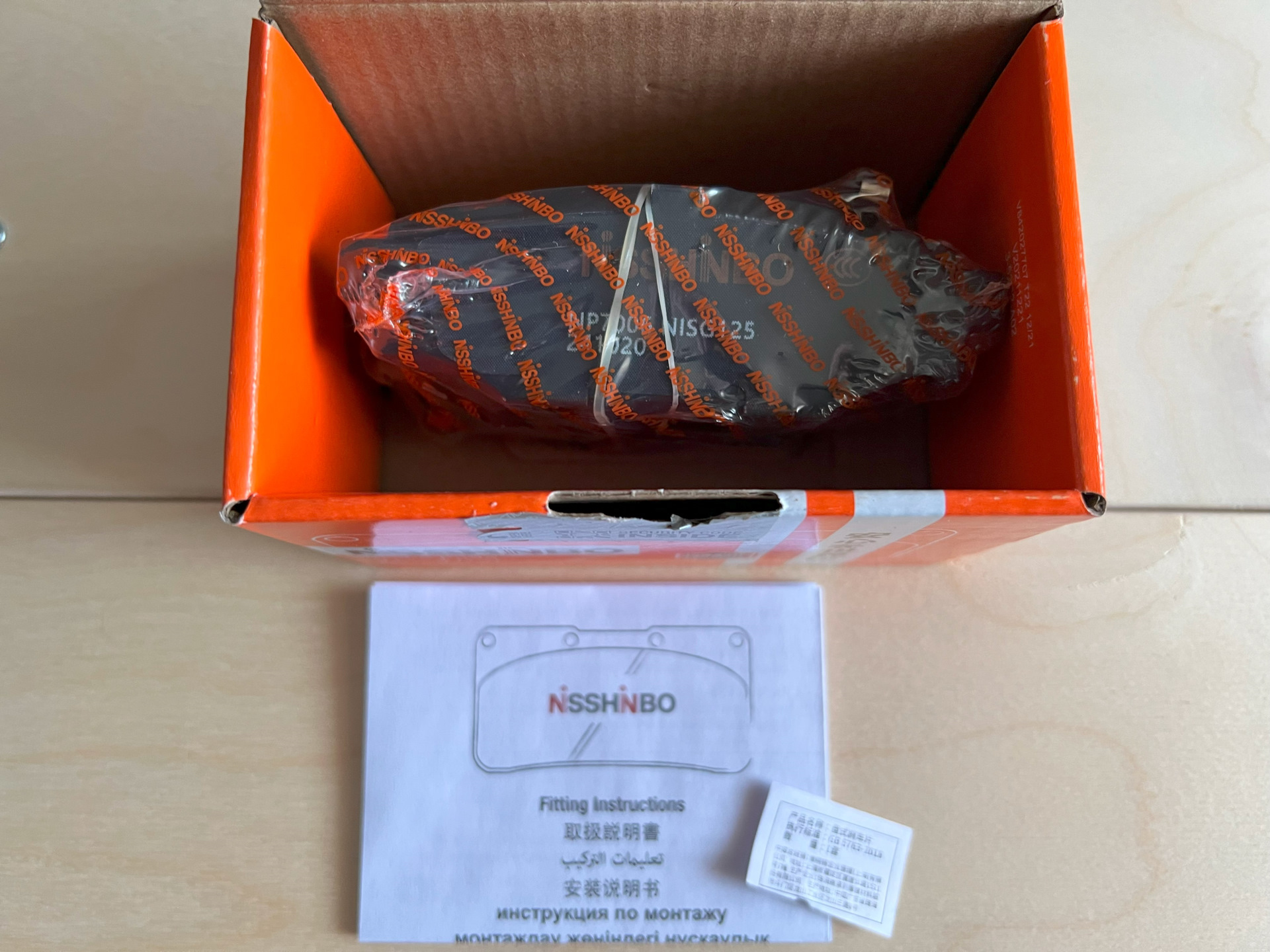

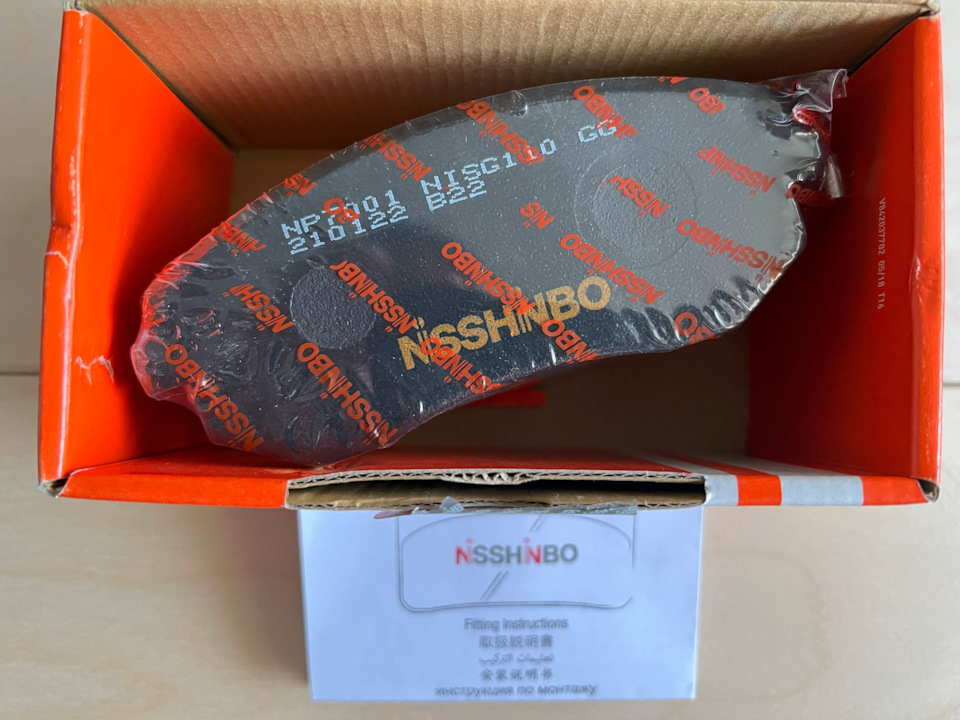

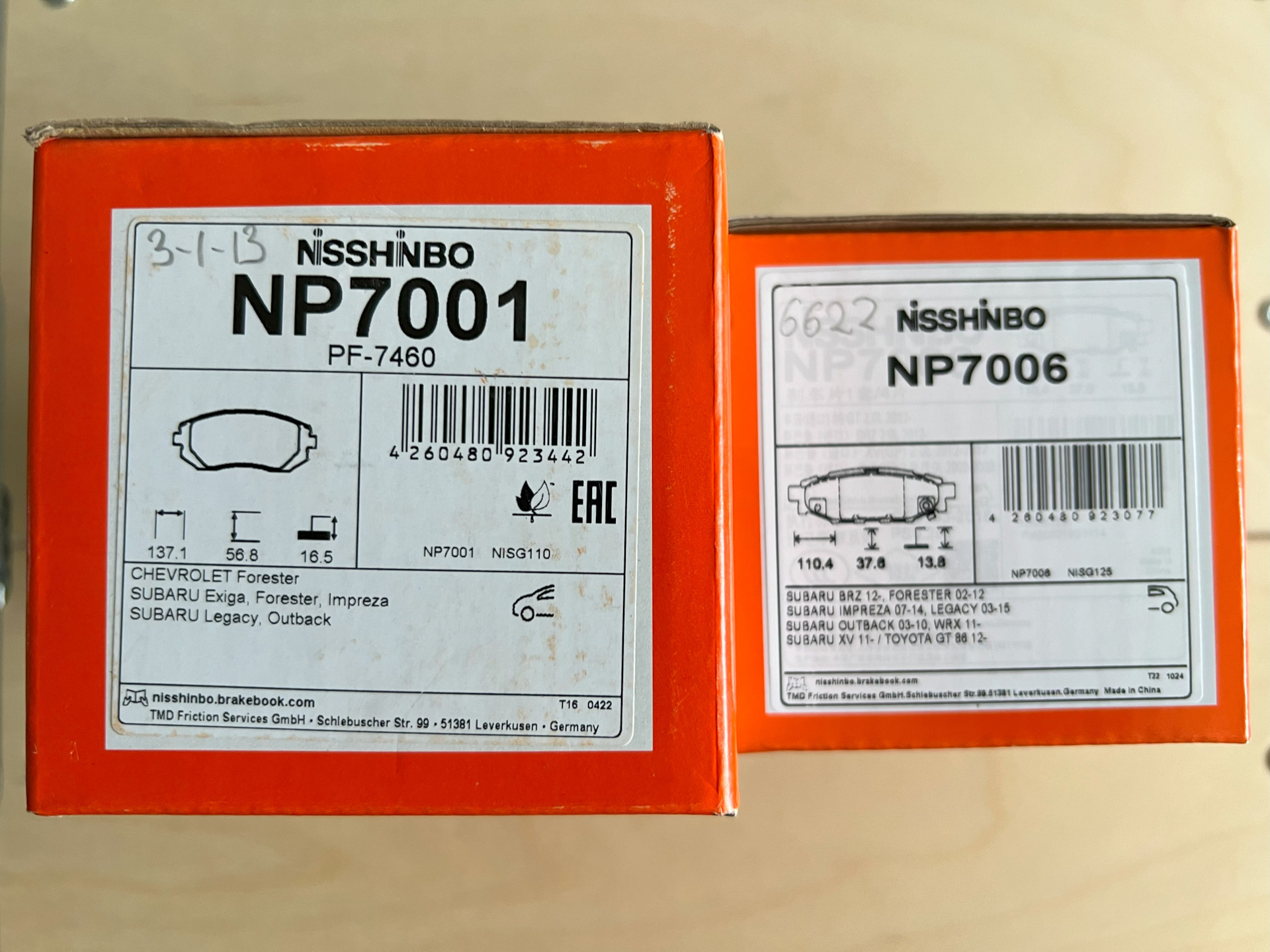

По кузову у нас бьётся NP7001 — перед, NP7006 — зад. По характеристикам всё чётко, материал передних колодок — NISG110, задних — NISG125. Если честно, до этого встречал только 115-е, так что, что это за новшество — остаётся только догадываться, но надеюсь, что оно не хуже. Производство, как сейчас стало традицией — China.

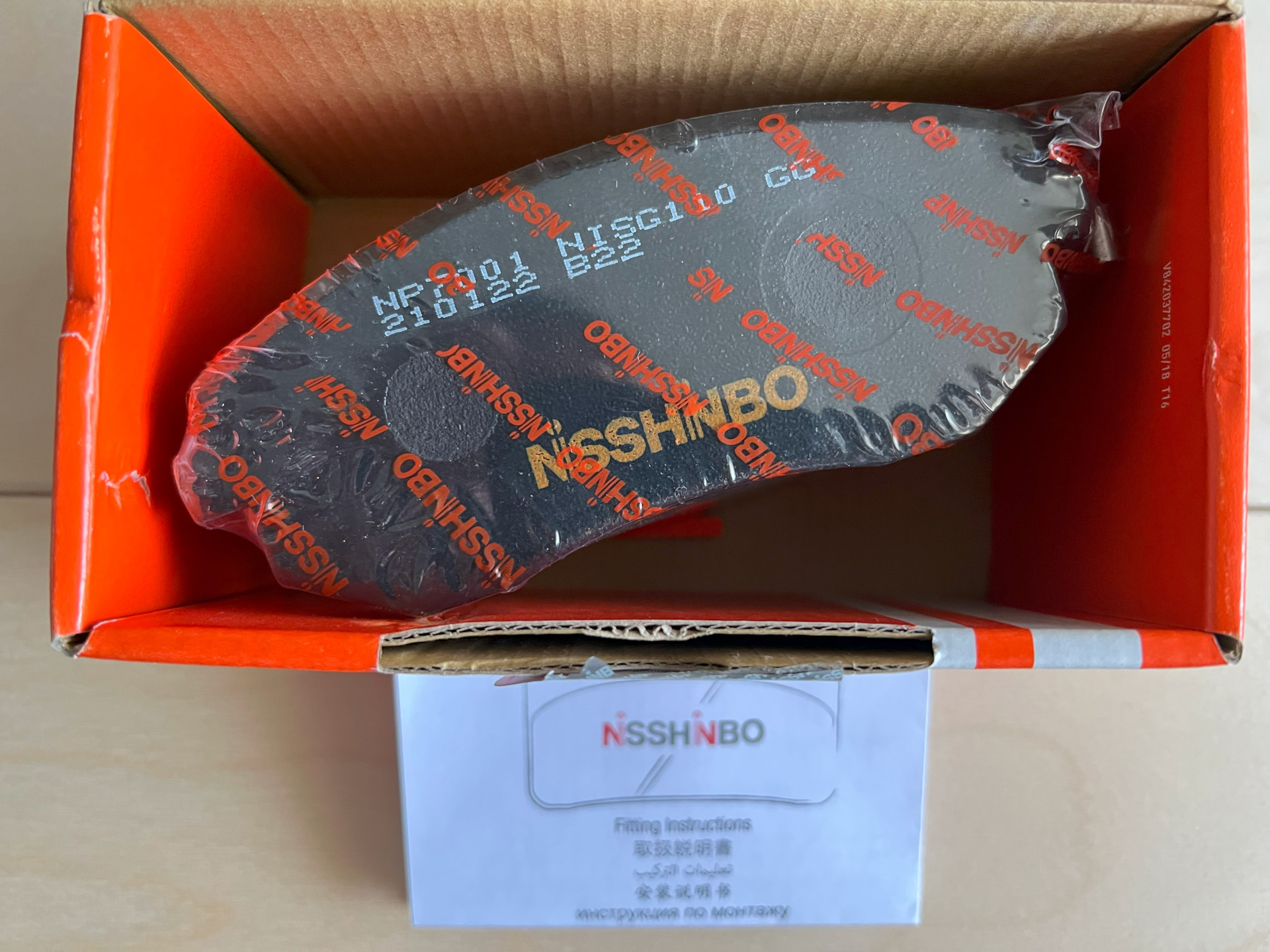

Соответственно, с твёрдостью фрикциона — тоже всё в порядке, указано GG, так что по трассе оттормаживаться можно вполне уверенно.
Правда, на задних маркировки не оказалось, но по логике маркировки материала можно исходить, что тоже GG.
Едем в сервис, отдаёмся на замену, и тут — ТАДАММ! Новость — "передние колодки не подходят". Кто ж знал, что прошлый владелец сменил диски на 315? Ну, что ни делается — всё к лучшему, планировал сам это сделать по лету, а тут уже всё готово 🤘

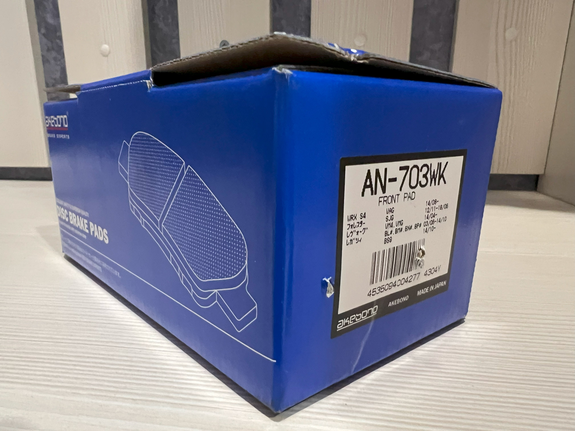

Финалом колодочной истории стала покупка в сервисе подходящих по размеру Akebono AN-703WK. По характеристикам ничего особо не скажу, пока на трассу не выезжал, дабы оценить, но зато теперь езда проходит в тишине и спокойствии. По данным с их сайта коэффициент трения 0.31~0.38, т.е. соответствуют маркировке EE, мягкие, для спокойной езды по городу. На лето хватить должно, а там посмотрим, главное — в пол не оттормаживаться.

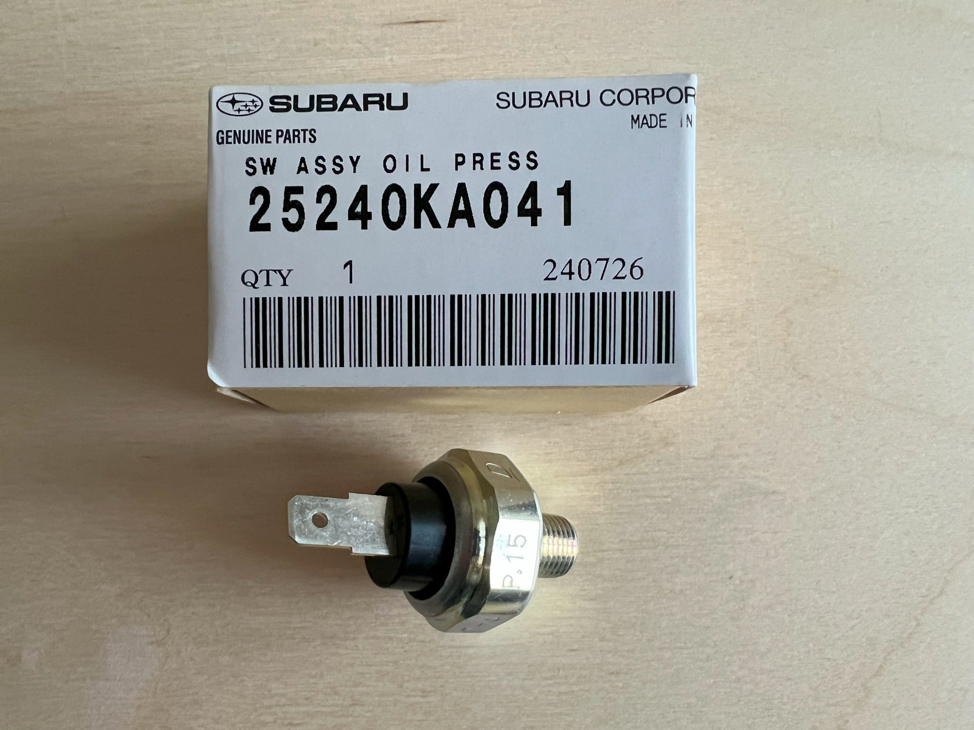

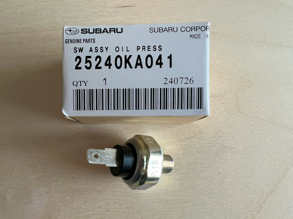

А раз уж заехал в сервис, то попутно "вылечили" стандартную болячку — течь датчика давления масла. Поставлен новый, оригинал, 25240KA041, несмотря на обилие замен на рынке. Да, можно было бы поставить датчик на более высокое давление, но пока, т-т-т, никаких симптомов его необходимости нет.

Да вкрутил бы вместо датчика болт да и всё, разницы никакой!
Как-то странно выглядят задние колодки (коробка, цвет, принт, отсутствие обязательной маркировки), больше на подделку похоже.
После того, как их в Китае стали делать, коробка поменялась, обсуждалось на форумах. По качеству у народа пока претензий нет.
Датчик давления масла на более низкое давление?
А есть куда ниже? Штатный меняют именно на более высокое давление срабатывания
Ну да, это и имел в виду, поправил ))
