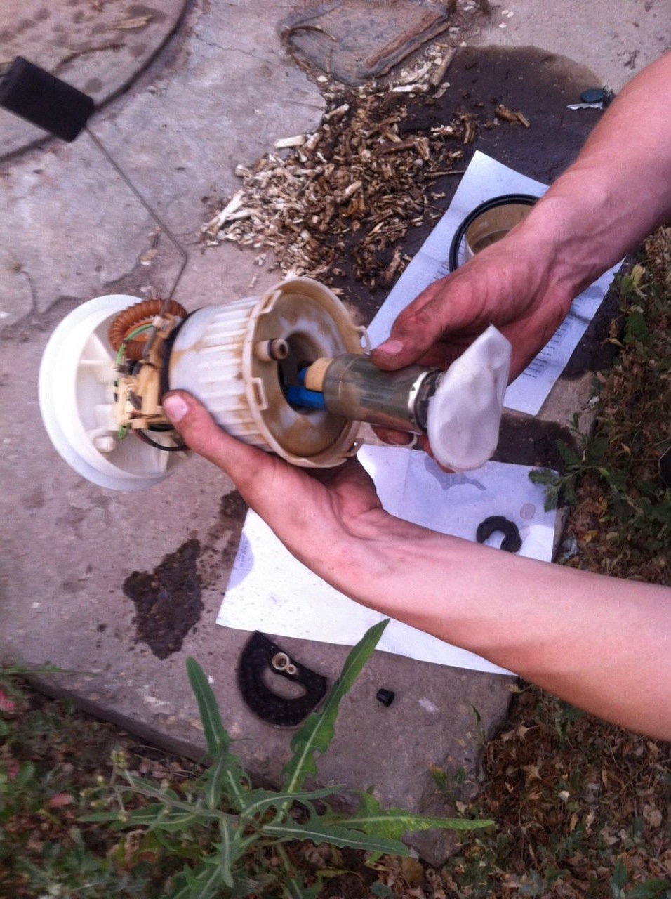

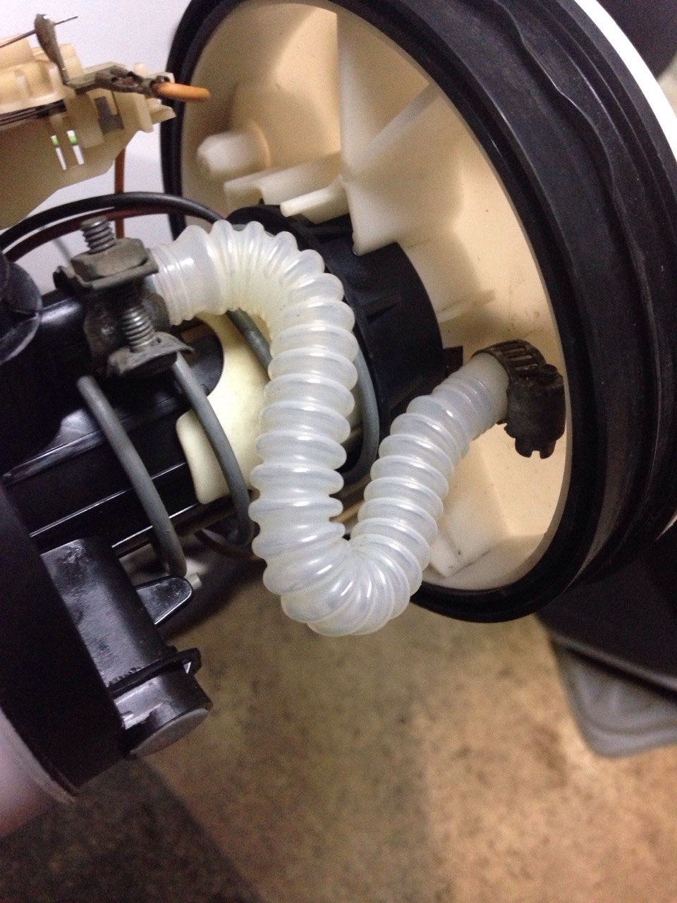

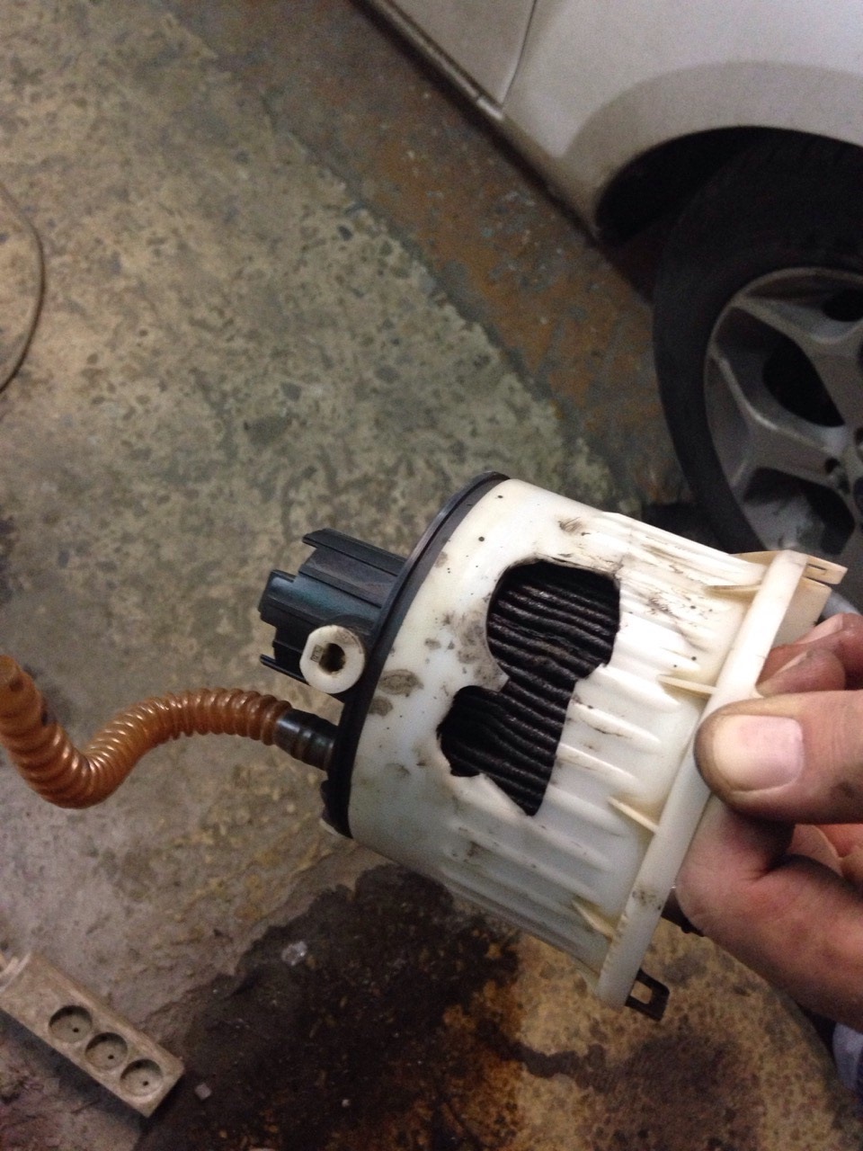

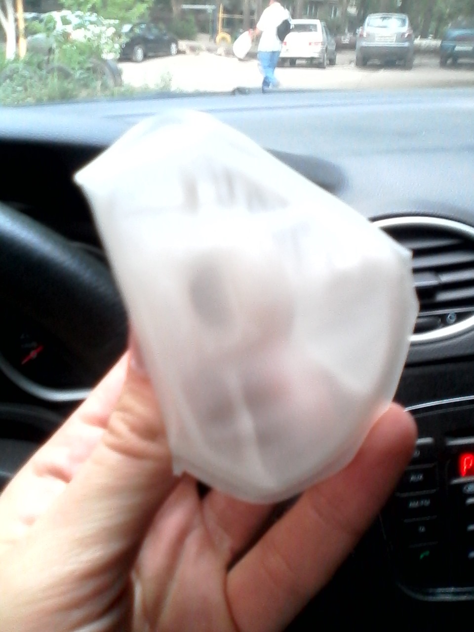

Всем привет !

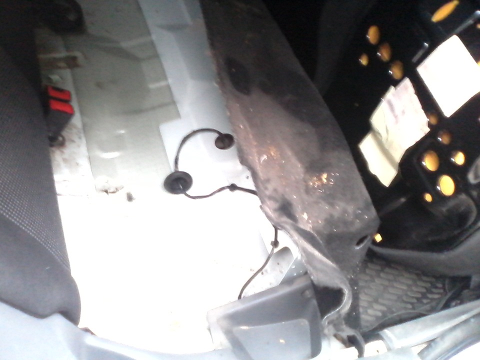

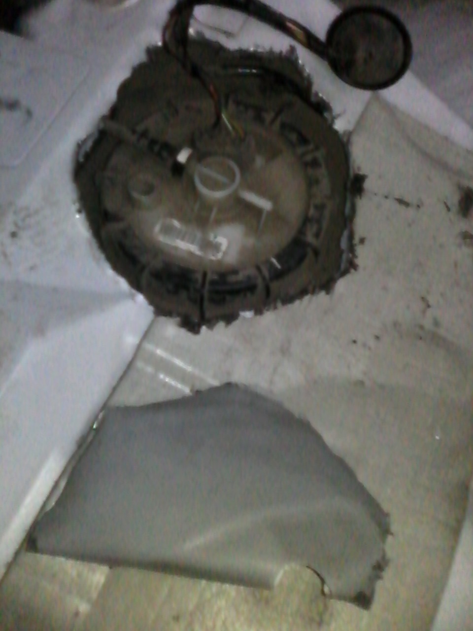

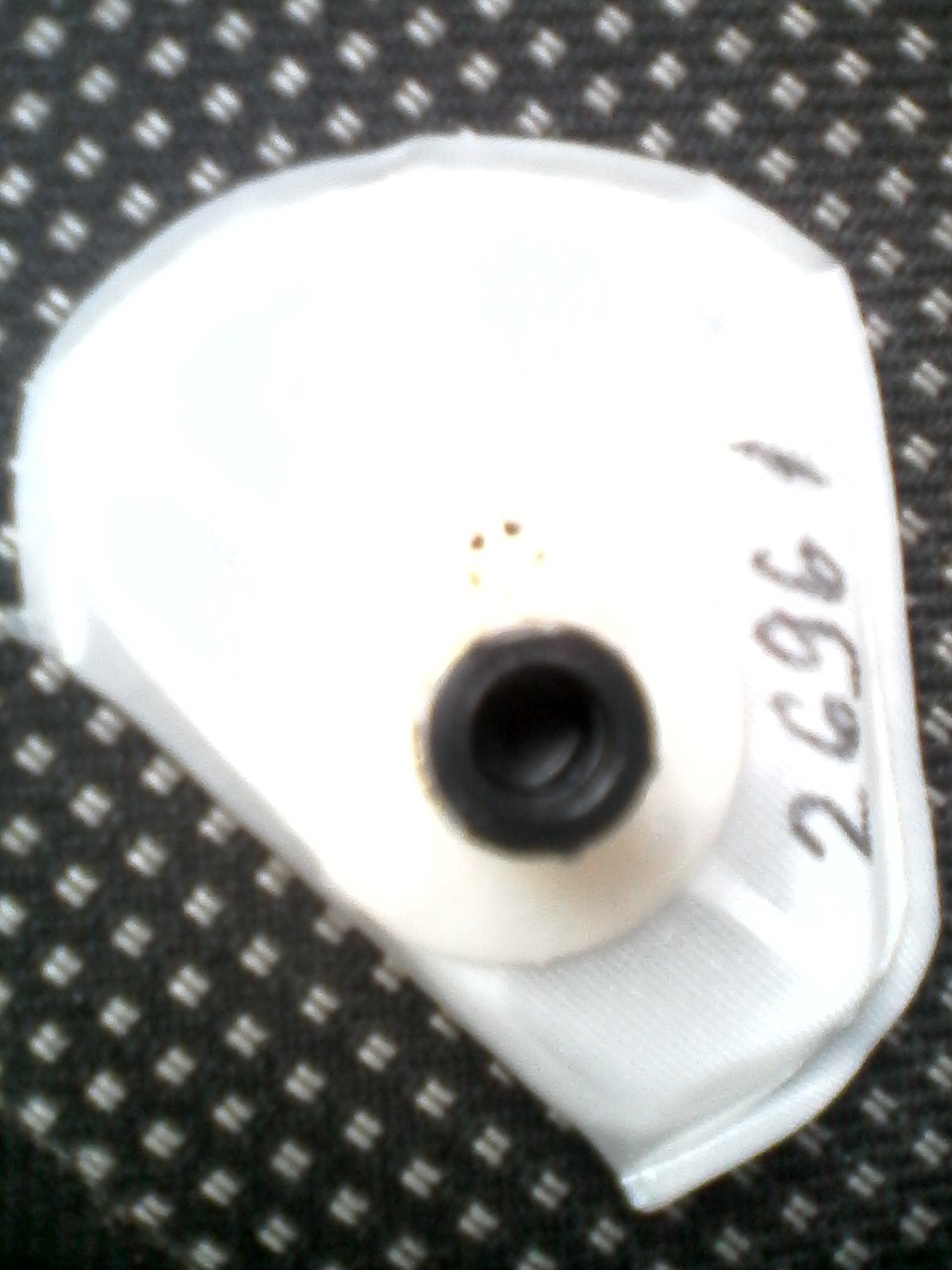

На пробеге примерно 120 000 км. машина стала глохнуть после работы примерно 20-30 минут ( думал что что-то нагревается вроде датчика, но т.к. температура авто не превышала 90 градусов то решил поехать на диагностику ) . По итогу диагностики : ошибок нет . Парни сказали что стоит посмотреть насос в баке, т.к . эту идею мне подсказали еще несколько человек и форумы то я решил купить новый насос … увидел ценник и решил поменять сетку .( скажу сразу что от ВАЗа не подходят сетки !) ну и сразу купил фильтр ( сетка 380 р. + фильтр 2500) При установки поломал трубку которая была с фильтром ( купил от ваз 2110 — подошла почти как родная но пришлось ставить хомуты ). пока полет норм .

сетку где брал?
Так на фото с насосом вазовская сетка
Это когда первый раз пытался запихнуть ) собрать не вариант а без нижней части насос не работает . сразу после фото поехали искать сетку оригинал .
гду сетку и фильтр покупал?
