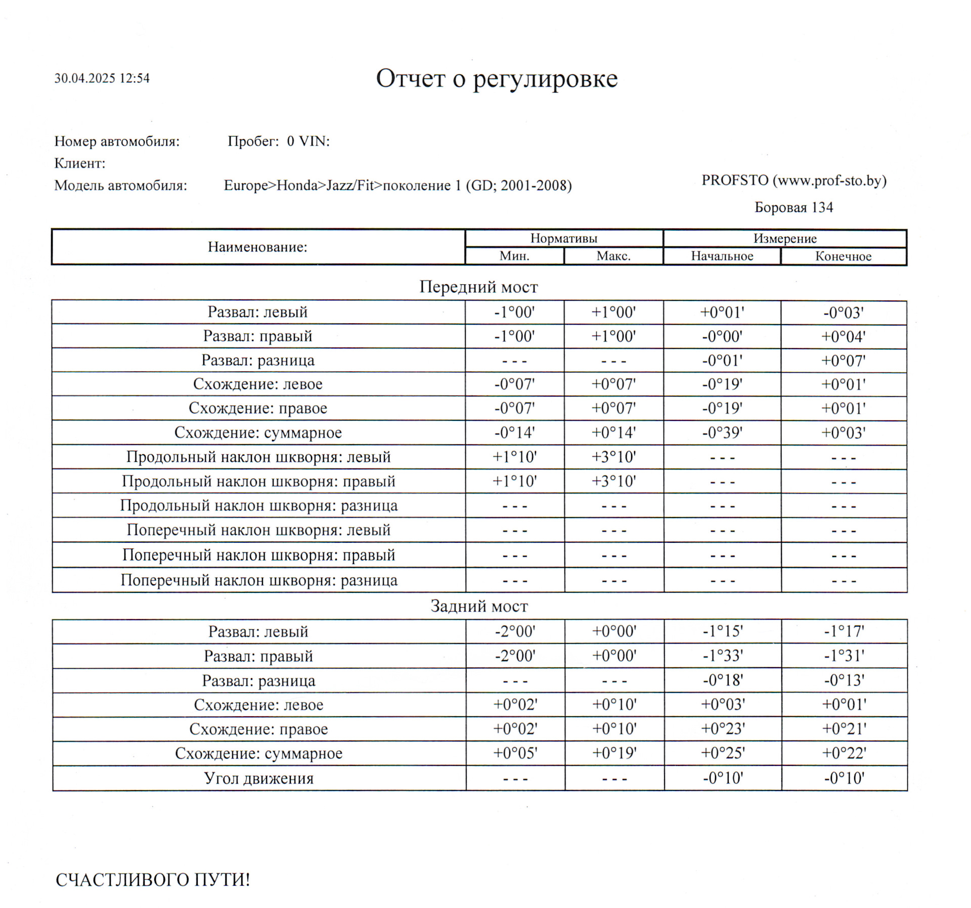

Ну вот, добрался наконец-то до развал-схождения. После недавней возни с подвеской, руль встал криво. Не сильно, но раздражало. Едешь прямо, а баранка чуть влево смотрит. Непорядок.
Понятно, что после замены всяких там рычагов-наконечников это дело обязательное, но как всегда – то времени нет, то еще что то… Но ездить с кривым рулем и жрать новую резину – тоже так себе перспектива.
Делали в PROFSTO на Боровой. Вот бумажка, что выдали по итогу:
Если глянуть на цифры "Начальное", особенно Передний мост, там по схождению суммарному было аж -0°39' при норме до +0°14'. Неудивительно, что руль уехал. Сейчас выставили в +0°03' – вроде как по заводу почти. По остальным параметрам тоже подправили, но я в этих градусах-минутах не сильно понимаю, если честно. Главное – чтоб ехало ровно и резину не кушало. Сзади там вроде особо не регулируется у нас, но цифры тоже поменялись немного. Ну, мастер сказал, что все в допуски загнали, что смогли.
По ощущениям – руль стоит прямо, машину вроде никуда не тянет. Посмотрим, как оно дальше будет. Хоть какая-то определенность. Понятно, что машине лет немало, и ржа по кузову оптимизма не добавляет, но стараемся поддерживать на ходу по мере сил и возможностей.
Может, кто тоже недавно делал на Джазе развал, какие у вас там цифры получились? Чисто для сравнения интересно.

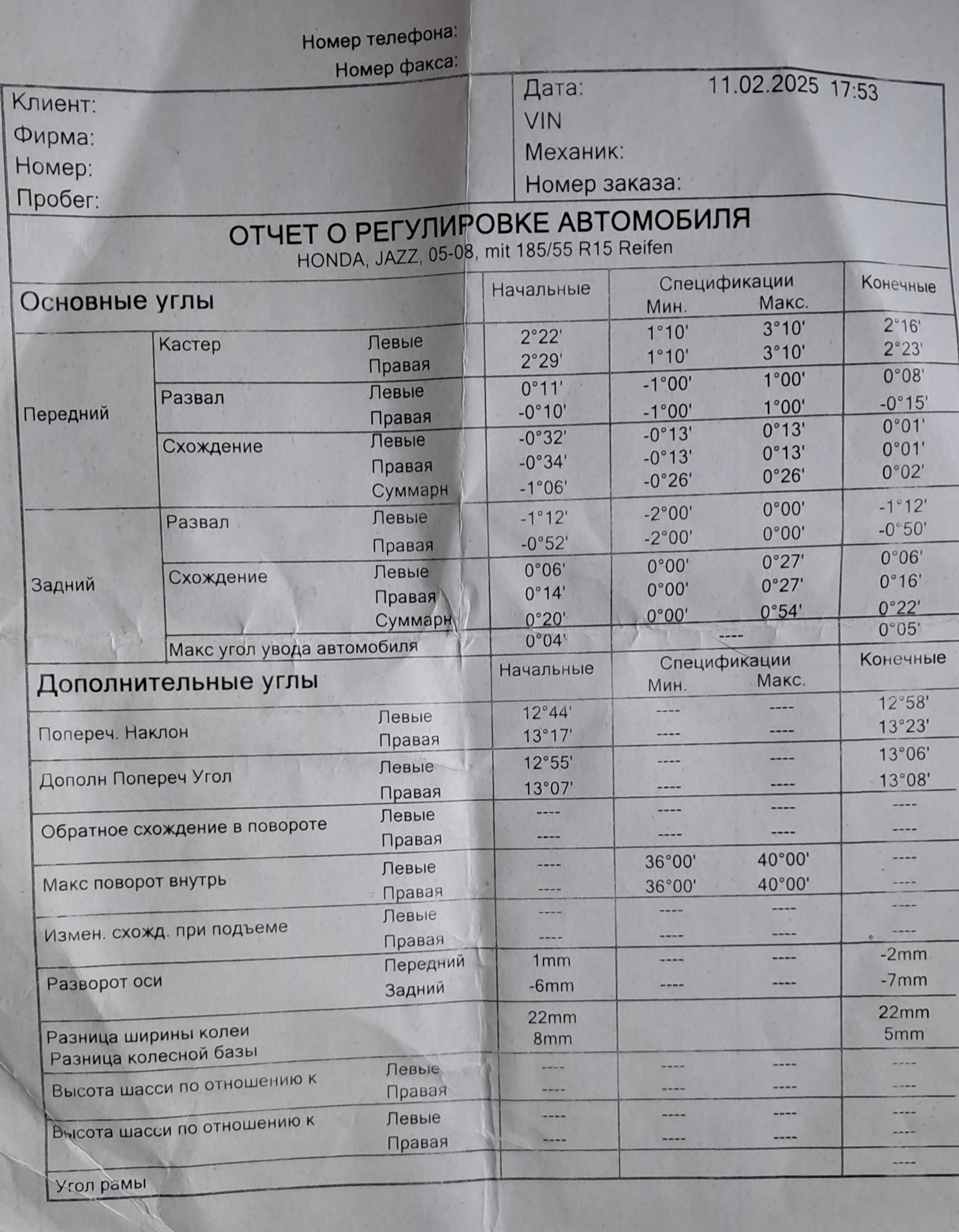

Привет. У меня так.
Делается только схождение, и то на передке и всё))).
