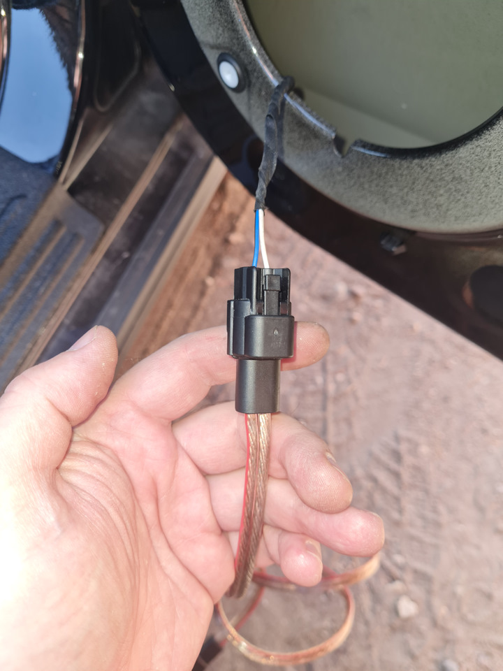

Поставил в перед миды Jab JB-80SW+ пищалки, назад коаксиалы орис 16.5+ усилитель. Сигналка стала создавать помехи на один канал. Сегрдня поставил ппоц и все настроили. Ох как же сейчас все играет. Без усилка не ставь.
Не могли бы поподробнее рассказать про установку и усилитель
Как будет время напишу.
