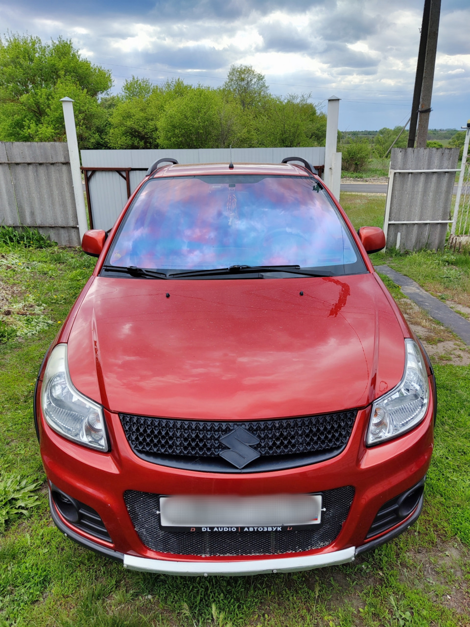

Близится жаркий летний сезон и чтобы салон не так сильно грелся давно хотел затонировать передние боковые и лобовое стекло. По передним боковым стеклам вопрос выбора пленки меня не мучил, их я хотел просто немного затемнить, а вот с лобовым стеклом хотелось не только практичности, но и красивого выделяющегося внешнего вида 😎
Изначально на лобовом стекле у меня только полоса тонировки 5%
Из предложенных на рынке вариантов мне больше всего понравилась атермальная плёнка хамелеон. При этом я не планировал нарушать нормы тех регламента (ГОСТа), которые предписывают предельные значения светопропускания, поэтому рассматривались варианты от 80%. В салонах поклеить атермалку хамелеон за одно лобовое мне предлагали по цене от 10000 руб 💸, считаю что это дорого. Поэтому по рекомендации друзей заказал на маркетплейсе: Атермальную плёнку хамелеон 88% от МскТонировка ❤💜

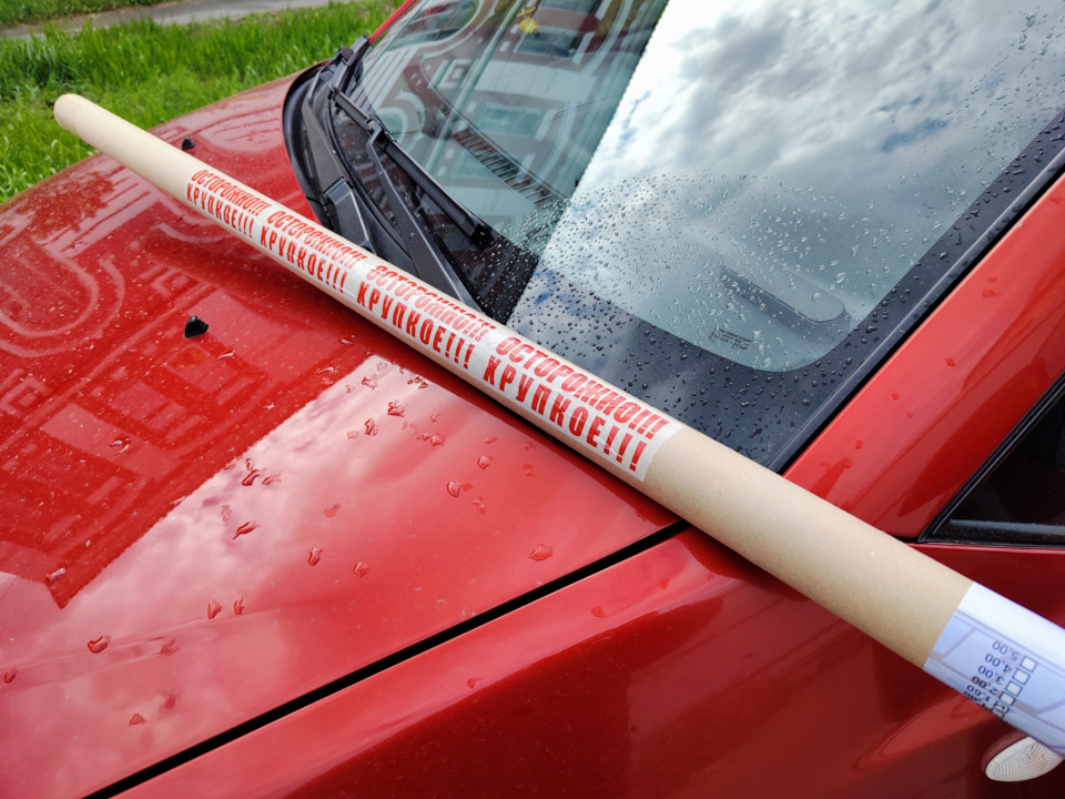

Она отлично упакована в жёсткий картонный тубус, поэтому приехала она без заломов и повреждений.
Пленка проходит по ГОСТу для оклейки лобового стекла (при условии, что заводское стекло не имеет затемнения или других характеристик, влияющих на показания измерительного прибора (тауметра). ☝📝
Основные характеристики: ⚙️
Светопропускание — 88%;
Отражение тепла — 85%;
Отражение УФ-лучей — 99%.
Клеил у старых знакомых за символическую цену 💸

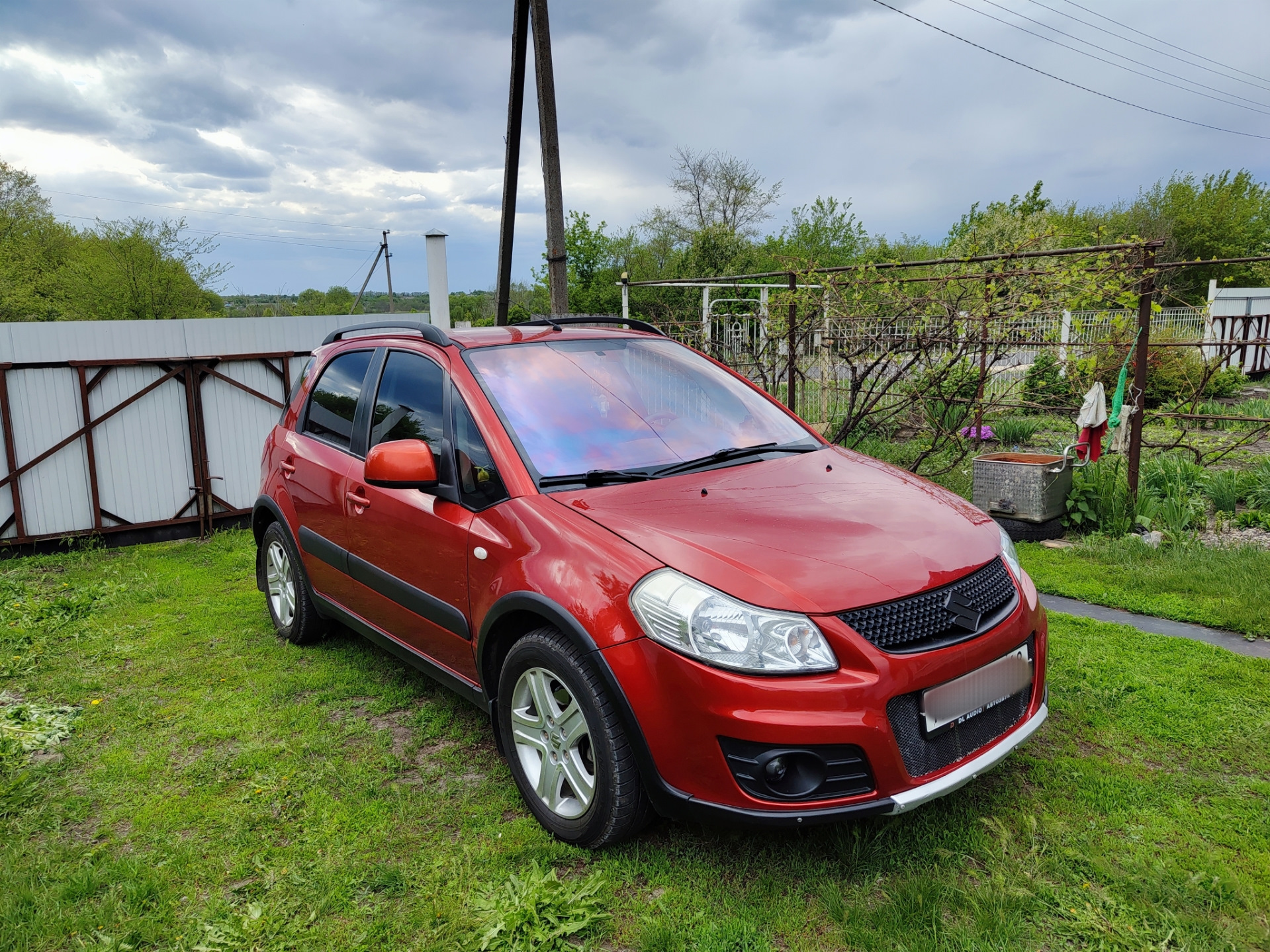

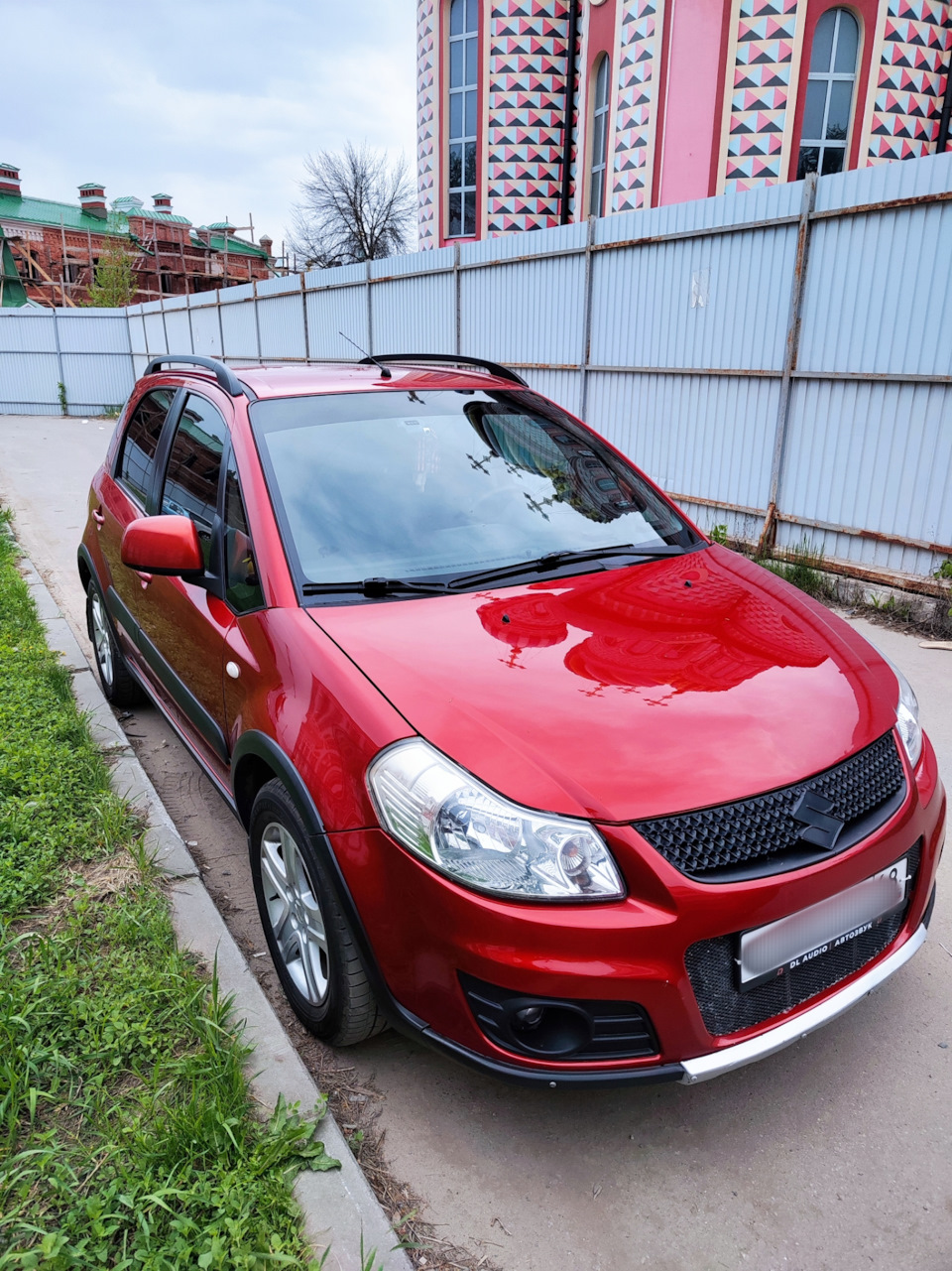

На видео 📹🎞 показал как переливается внешний вид лобового стекла с атермальной плёнкой хамелеон 88%
По итогу мне очень понравился результат:
1⃣ пленка отлично формуется, дополнительно бегать с феном и по долгу греть и тянуть не нужно 👍
2⃣ изнутри не искажает изображение и не даёт оттенков в жёлтый или синий 👍
3⃣ внешний вид просто супер, даёт красивое красно-фиолетовое переливание в зависимости от освещения 👍
4⃣ отличная цена и удобная доставка через маркетплейсы 👍
P.S. в продолжение предыдущего поста про HUD — проекция на лобовое стекло стала отображаться на много лучше, задвоение конечно небольшое есть, но как я и говорил, с атермалкой наклеивать зеркальную плёнку из комплекта HUD необходимости нет

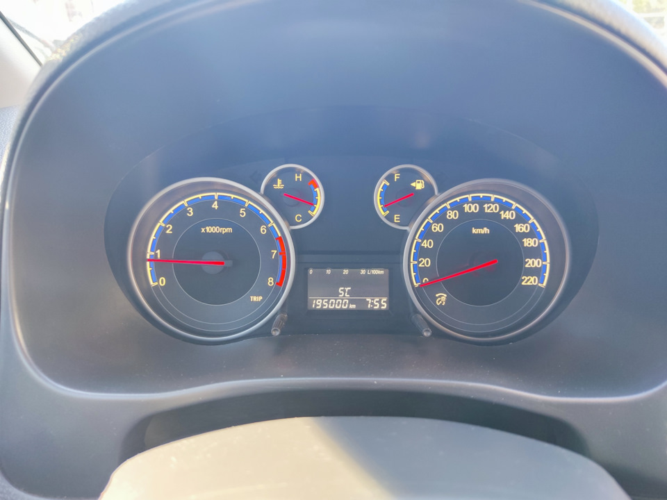

Отметка о пробеге:

и тут крестопад на саборе Василия Блаженного
Да такая эмблема у компании где купил тонер 😃

Эта тоже с запасом по нормам ГОСТа проходит, просто добавляет внешний вид, изнутри чистое стекло
Вид имеет 😎
Да классно смотрится 🔥👍
Точно же! Этого мне не хватало!
Вид однозначно преобразится 👍🔥

ну с хамелионом конечно вид бомбовый, давно хочу себе))
Да вид преобразился 👍🔥

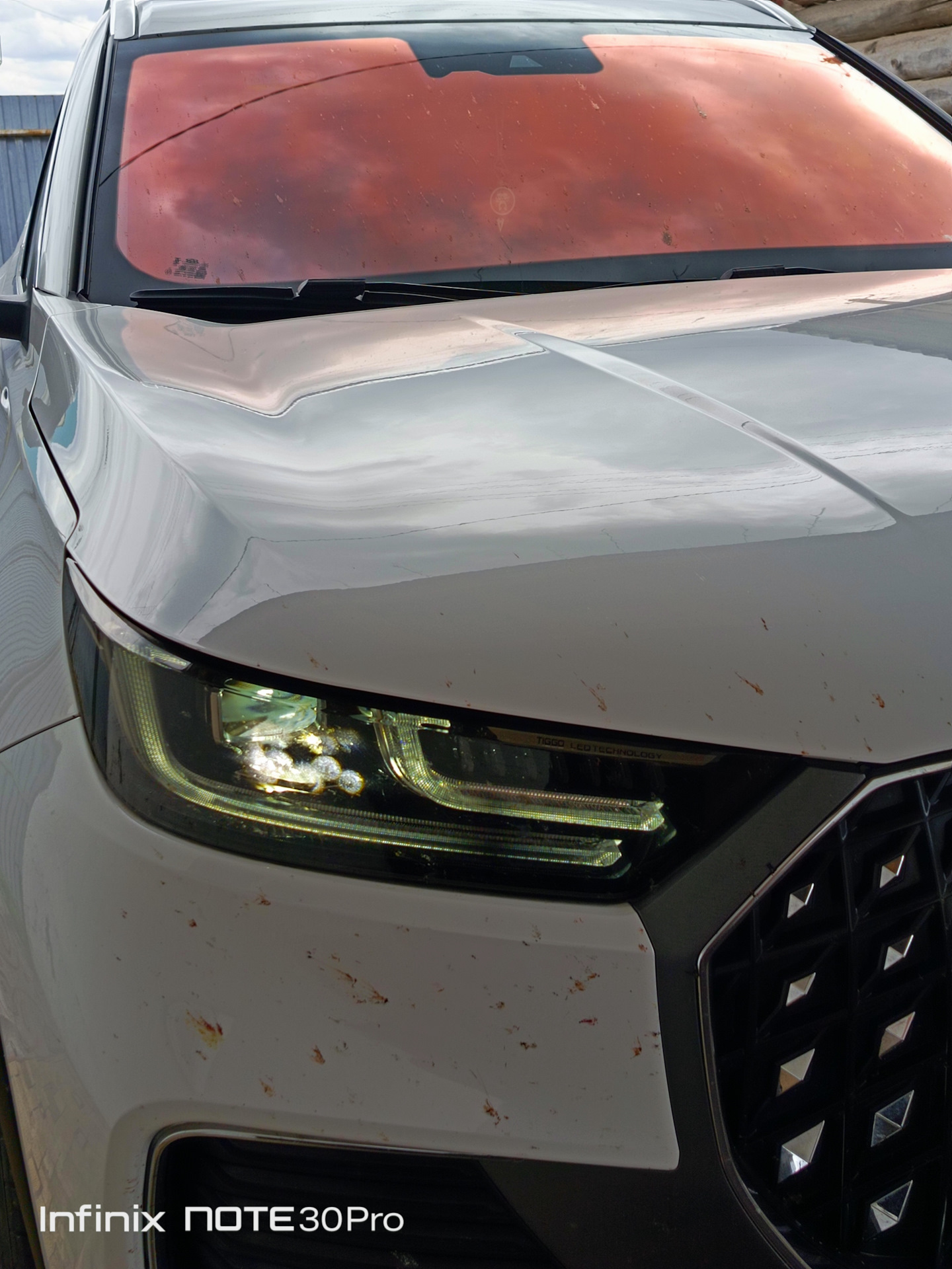

Пробовали замерять хамелион и получается что чистое стекло на новой машине без тонировки, показало светопропускание 75% ( попросил гаишников замерить их служебные автомобиль) а на моей машине показывает 72% пропускаемость
Офигеть, от новых неожидал таких показателей. Производитель всегда указывает на новом авто от 90% светопропускания, со временем естественно этот показатель падает (стекло пескоструится и т.д). А вы какую плёнку клеили?
Я машину купил уже с такой плёнкой, техосмотр прошёл и даже на учёт поставил) но правда всего один раз за четыре года нашёлся какой-то умник, которому не понравилась моя тонировка 😅 к стати замер нового стекла проводили на шкода Октавия и вот такие показатели на новом авто
У вас не замеряли?
А у Октавии кстати могут и атермальные стекла быть, но даже в этом случае должны быть от 80%, короче странно
Лоб то замерили) и боковые стекла тоже замерили( они с завода зелёные) но боковые проходят, даже с запасом. Причем на вопрос, давайте проверим прибор ( калибровку) на стекле из набора который идёт с прибором, получил отказ.
Да там с замером много ньюансов, по сути замеры светопропускания в почти идеальных условиях должны проходить: особенно критична влажность. А уж если и калибровка не пройдена, то не о какой честности речи идти не может

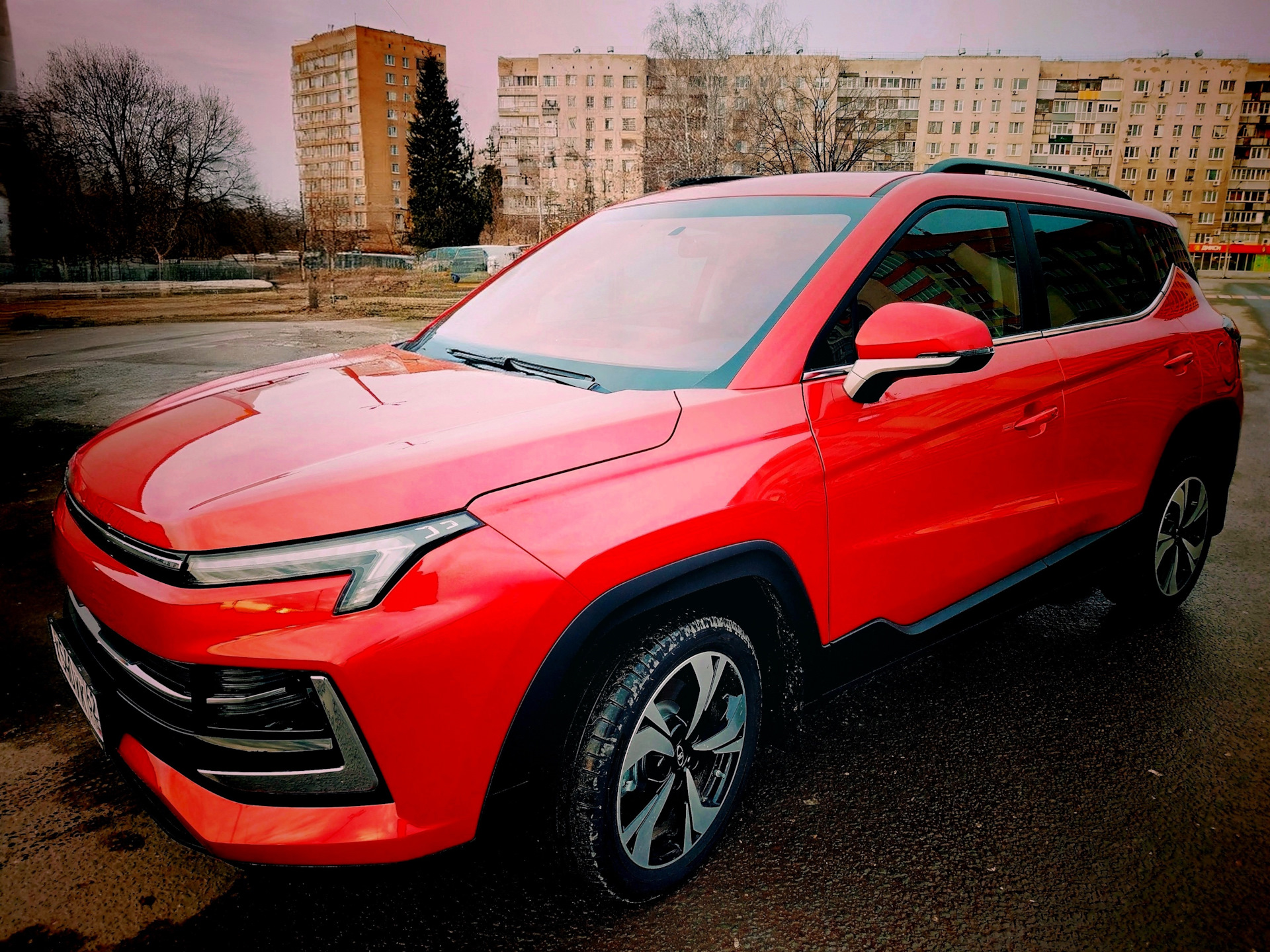

Под ваш цвет авто, вот вообще было бы огонь))
Оо да более красным круто отдаёт, но такая мне не попалась, моя фиолетово-красным отдаёт

Оо классно выглядит 👍
Возможно, потому что изнутри как будто и нет плёнки, чисто стекло, без тёмной полосы сверху даже неприввчно. Но в любом случае, внешний вид даёт, функционал исполняет и по ГОСТу проходит 👍
