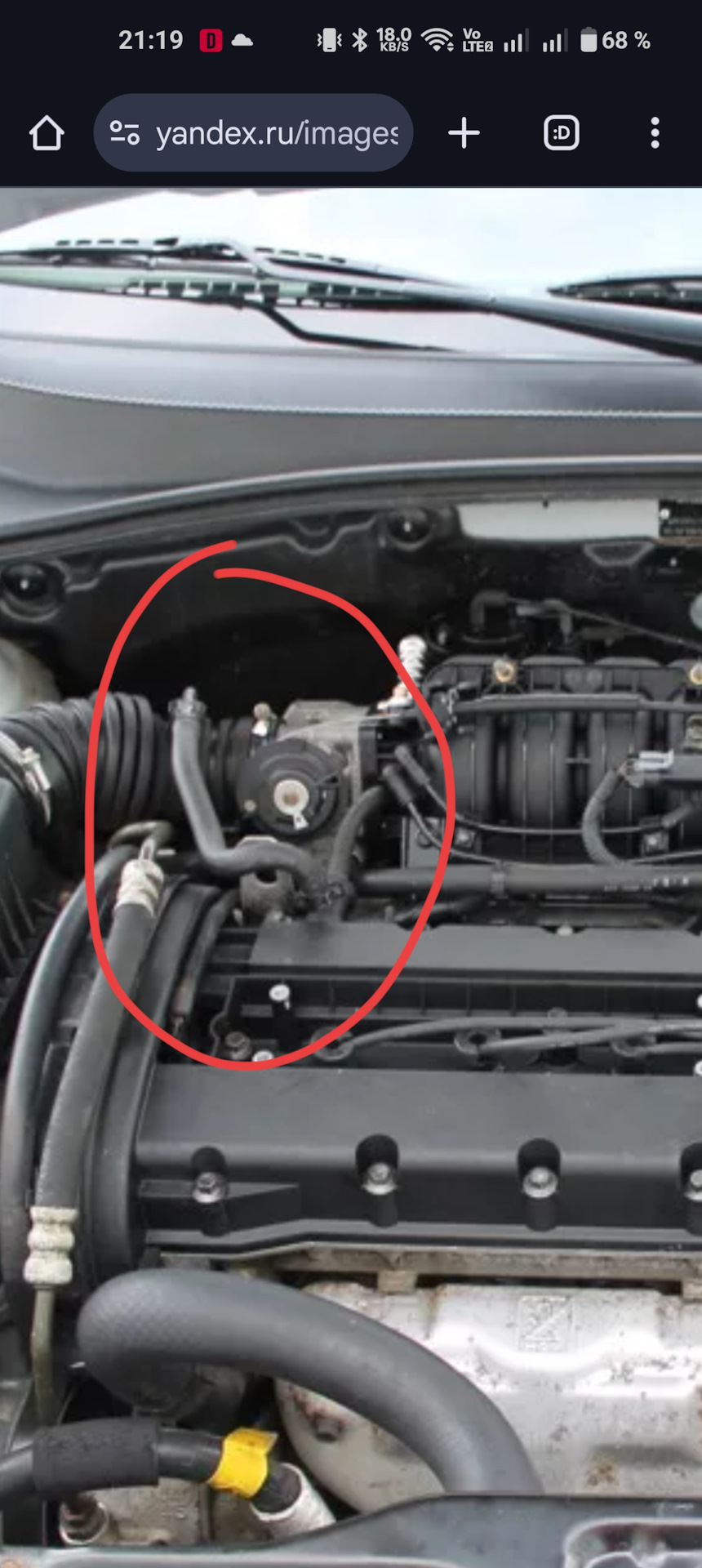

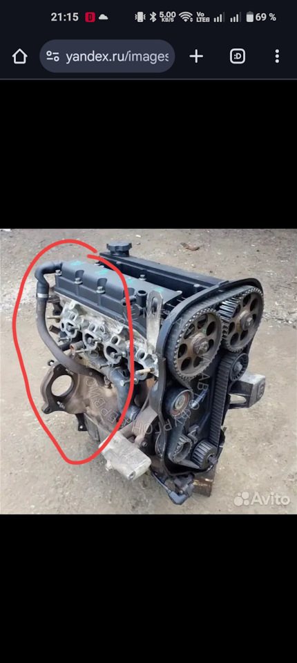

Клапанная крышка тоже имеет разные выводы, как быть?
Вывод слева соединяется специальной трубкой и шлангом с отверстием в блоке.
Эти китайские блоки сделаны по раннему образцу f16d3, там так реализована вентиляция картерных газов. У поздних блоков канал вентиляции идёт прямо сквозь блок и ГБЦ.
Т.е.этостарвц образец мотора?а у меня был более новый вариант?и этот мотор придётся дорабатывать?
По большому счету они отличаются только схемой вентиляции картерных газов, и клапаном egr. Из доработок по идее нужно только найти и купить эту трубку, и разобраться с egr
Отверстия справа соединяются со впуском, около дросселя.

Для чего отверстие обеденное зелёным?у меня на старом этого небыло.решила поменять, а моторы разные.как быть?

А у вас новый китайский мотор не отличался выводом на клапанной крышке картерных газов?
нет, все штатно
Вот почему некоторые пишут. Купил алюминиевую клапанную крышку, а она не подходит
