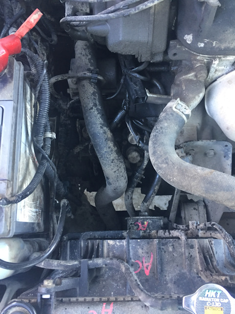

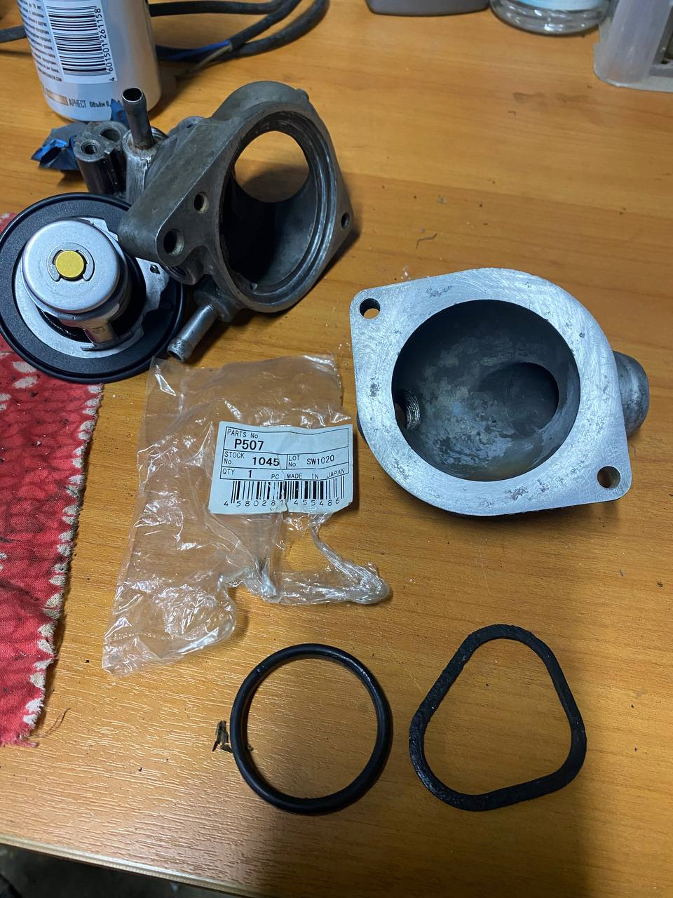

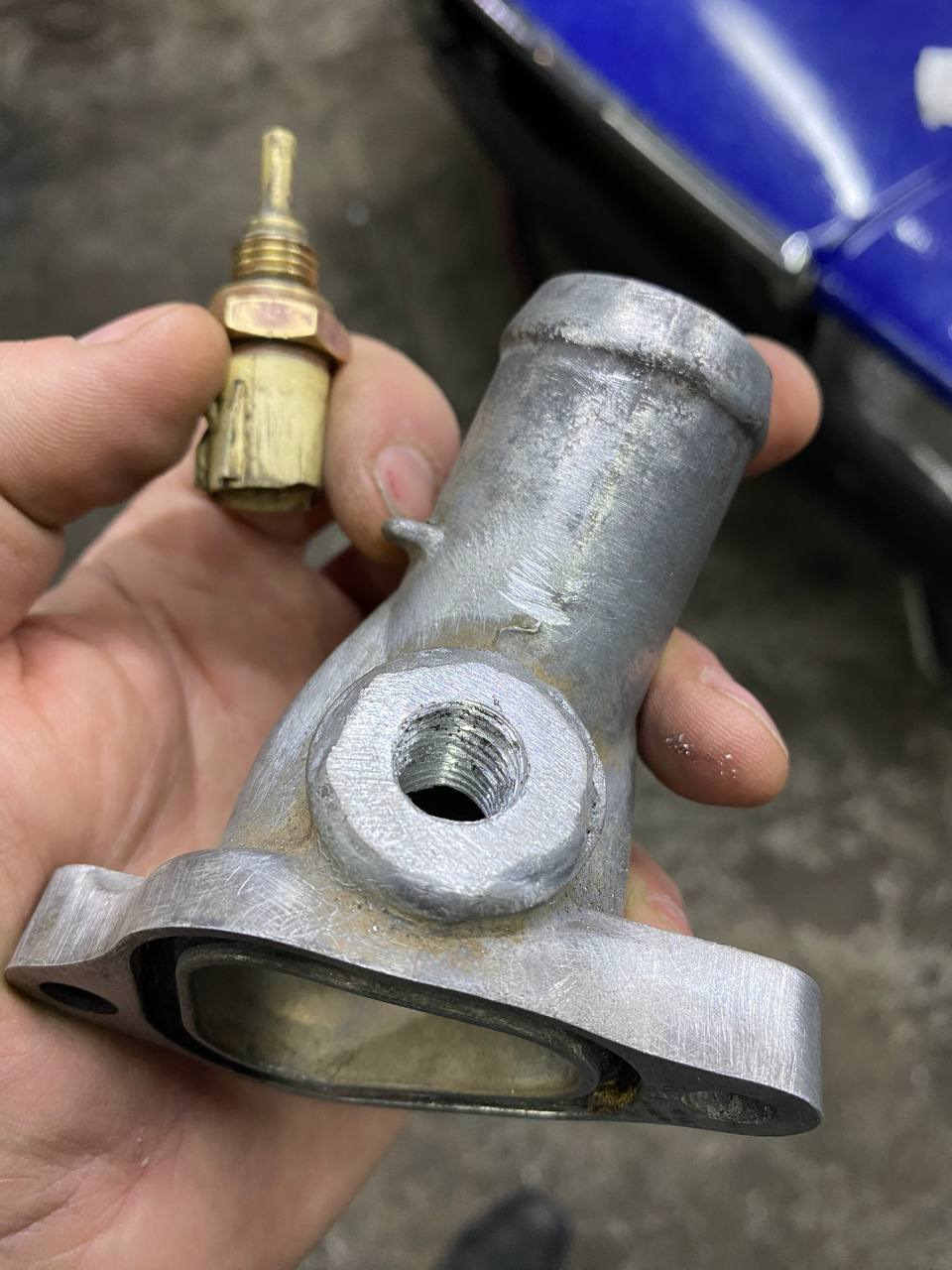

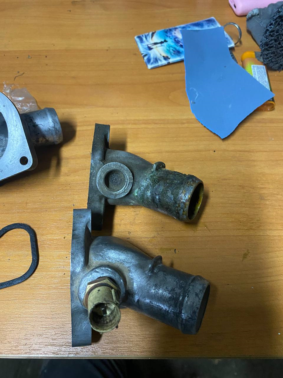

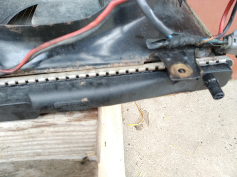

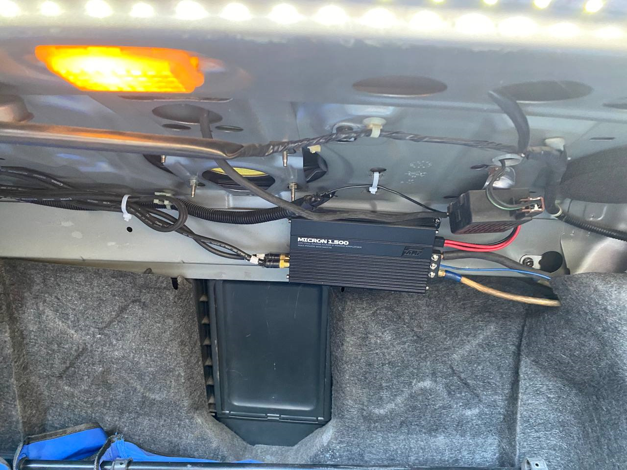

Наконец-то дошли руки до корпуса термостата, который стал нещадно бежать, разъедая поверхность и наделывая кратеры… за одно (предварительно "обчитавшись" статей, решил перенести датчик включения вентиляторов (штатный на месте, провода удлинил стокфишками пама-мама, чтобы ничего не резать и быстро переключить) и спустя годы, избавился от громоздкого усиля саба, установив Micron 1.500 — его вполне достаточно. Остальное время в этот раз было посвящено Сюрфу, за что Мистеру большая благодарность — выручают друг друга с подвозом запчастей =)

А ты тот датчик то поставил? Это же со впуска, который воздух мерит
не, тот не переносил =)
Неужели они одинаковые внешне, ну да ладно)
Там же кажется ещё прикол в том, чтобы поставить датчик от одновала, там вроде раньше он срабатывает
за одновал не знаю, но датчики разные, для воздуха — с ушами крепление, а антифриз — под ключ
vladmihailov24
а может и путаю чего =)))
Теперь раньше включаться должны вентиляторы?
должен, еще не так тепло, не переключал))
А у кого читал? Есть ссыль?)
У Юры есть хорошая запись)
