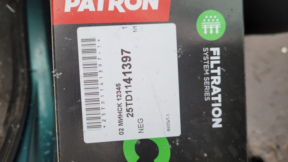

За одно решил поменять салонный фильтр т.к. при покупке менял только масло в двигле, но погода показала что всё окна потеют)

Фильтр салона желательно менять по чаще, так как дороги у нас совсем не чистые
Да я в этом уже убедился) просто нужно ещё методом перебора найти хороший
Много разных пробовал, но они плюс минус все одинаковые
