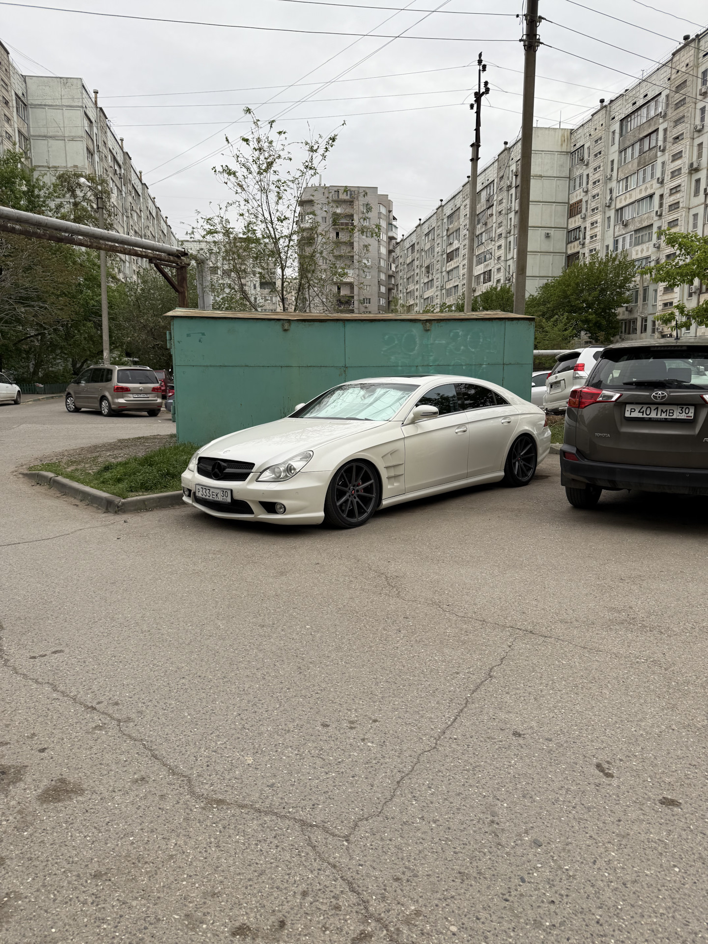

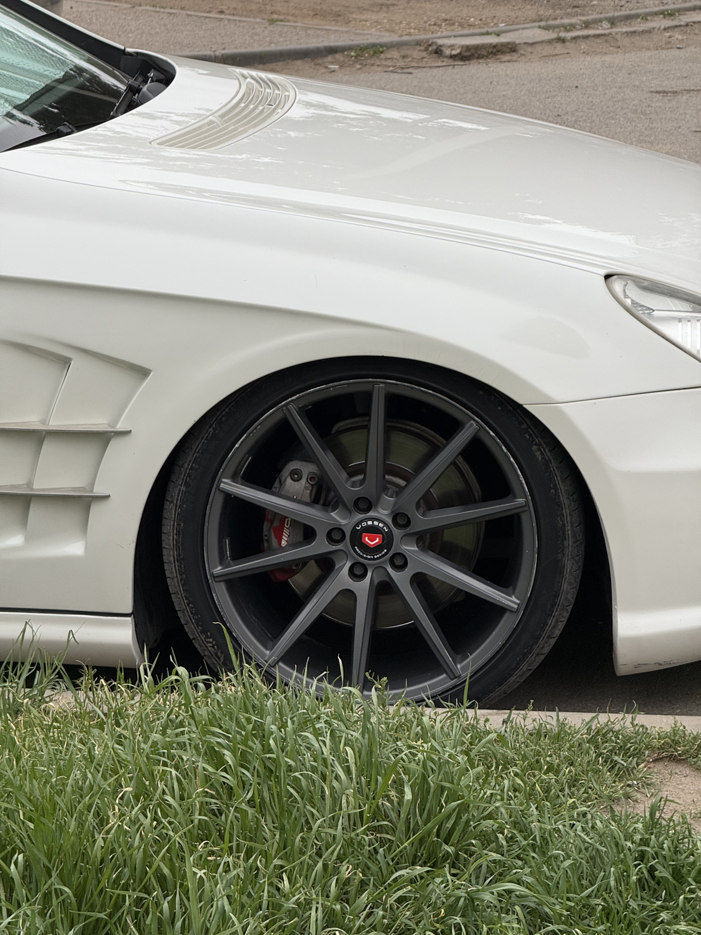

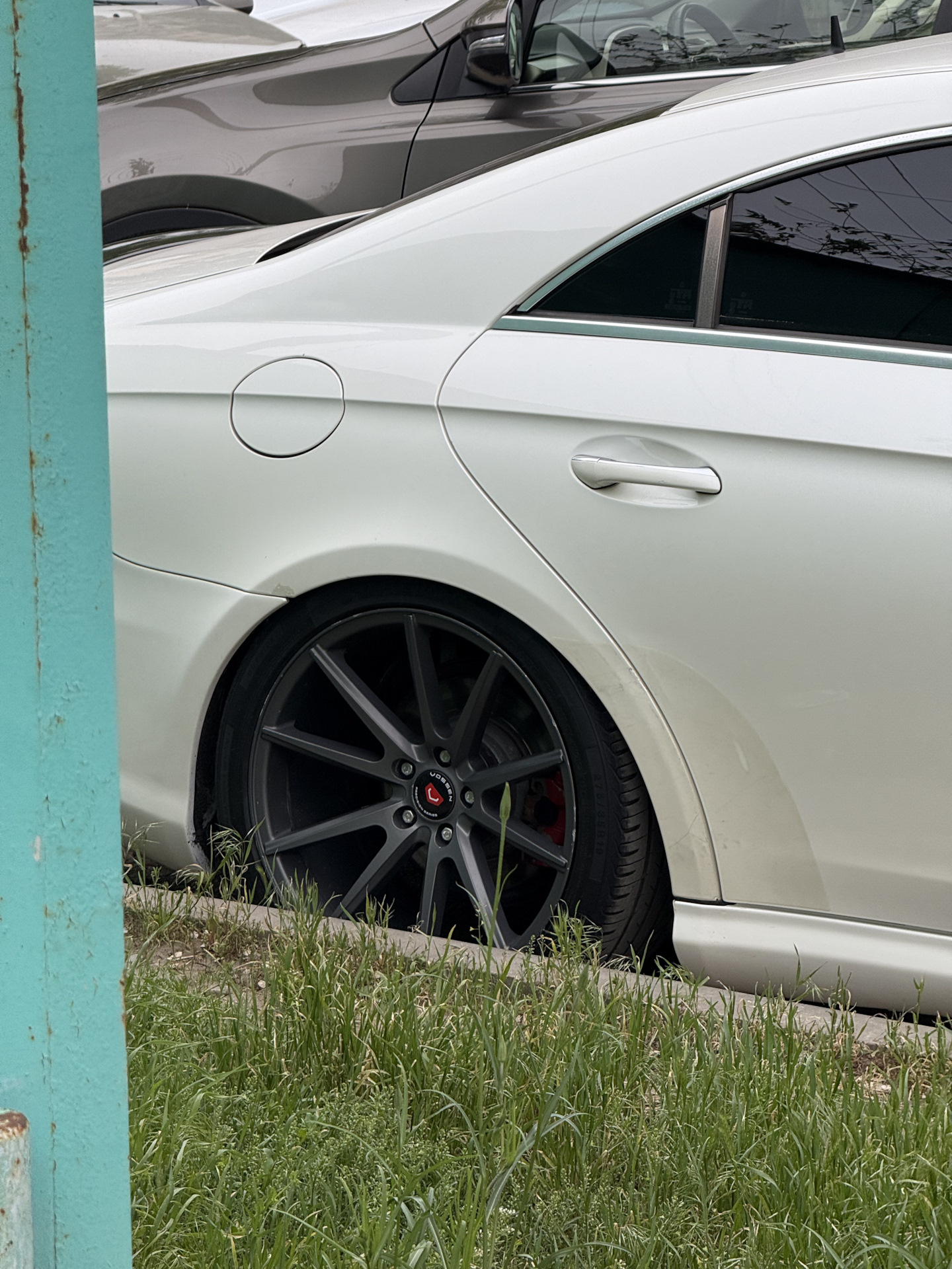

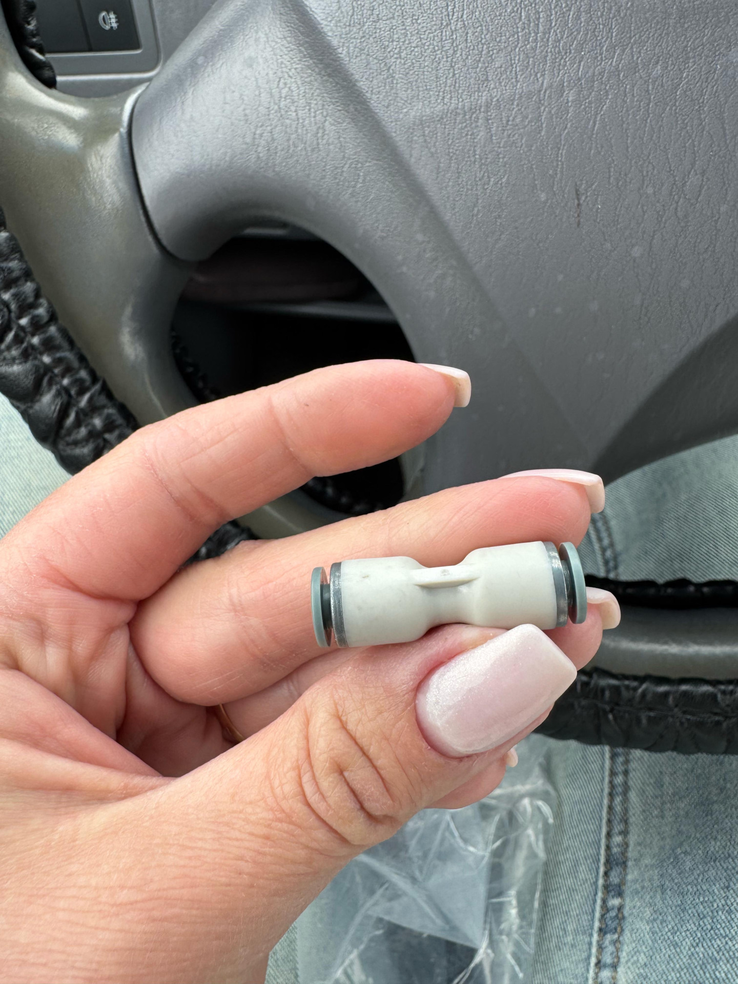

Когда забирал машину с сервиса, механик сказал что нашел дыру в шланге идущего от компрессора к заднему левому колесу, поэтому на табло горит ошибка и машина опустилась в самое нижнее положение!И действительно раньше когда я открывал машину я слышал шипение, заводил и машина поднималась в положение комфорт!когда глушил, опять было слышно шипение и она постепенно опускалась до положения спорт(не ниже)!

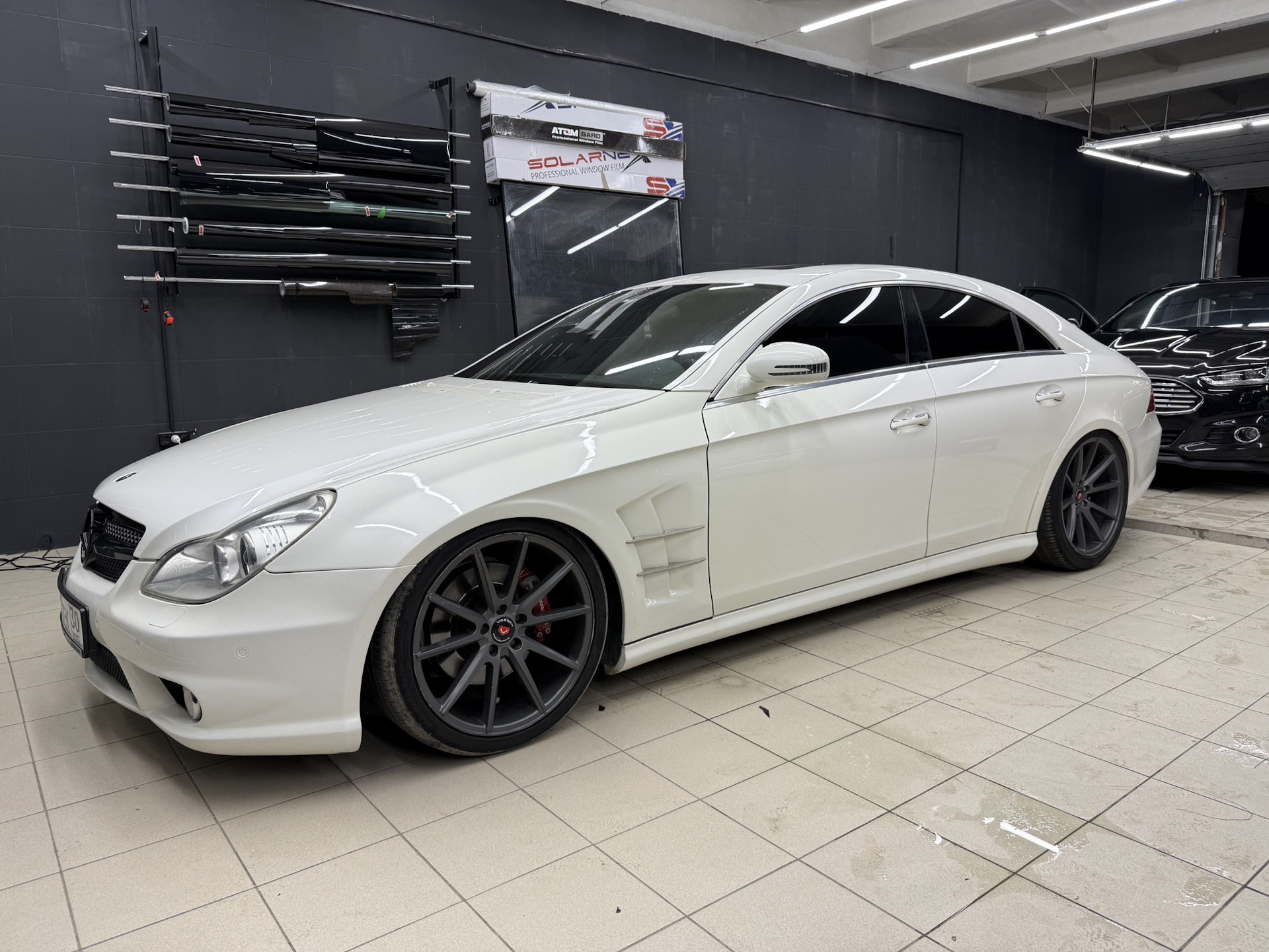

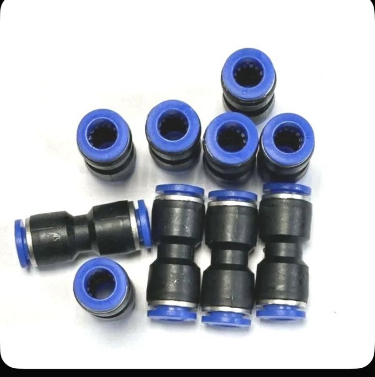

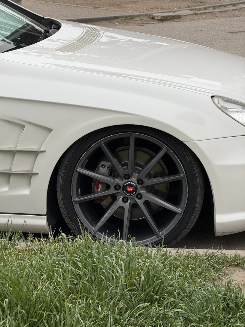

Вчера когда поехал на тонировку увидел и почувствовал что машина легла ниже уровня спорт 2!Не слышно что бы работал компрессор, нет никаких шипящих звуков!Вечером гоню машину в сервис, будем ставить фитинг на шланг которые я приобрел в магазине, 4 миллиметра сам фитинг и цена 50 рублей )
Подозреваю что компрессор либо сдох либо ушёл в аварийный режим!
Кто что думаем, может даст дельный совет, перед тем как мы туда залезем 🔧

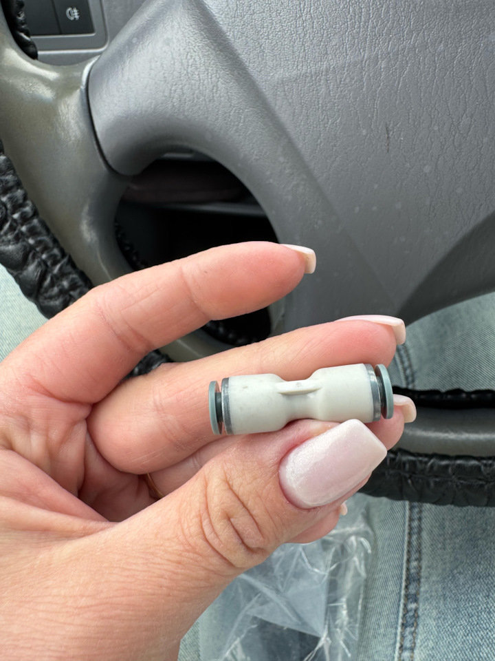

Эти фитинги как на фото не держать совсем, проверял. Только металлические по 300р которые.
😀стоял перед выбором, какие брать эти или металл, посоветовали взять пластик так как металлические плохо держат 🤦🏻♂️😀, но я взял вот эти, не стал выкладывать фотку, маникюр не очень вышел
У меня синие были, они не держали
Ну поглядим завтра, если будут травить, возьму металл, они есть по наличию 👍🏻
