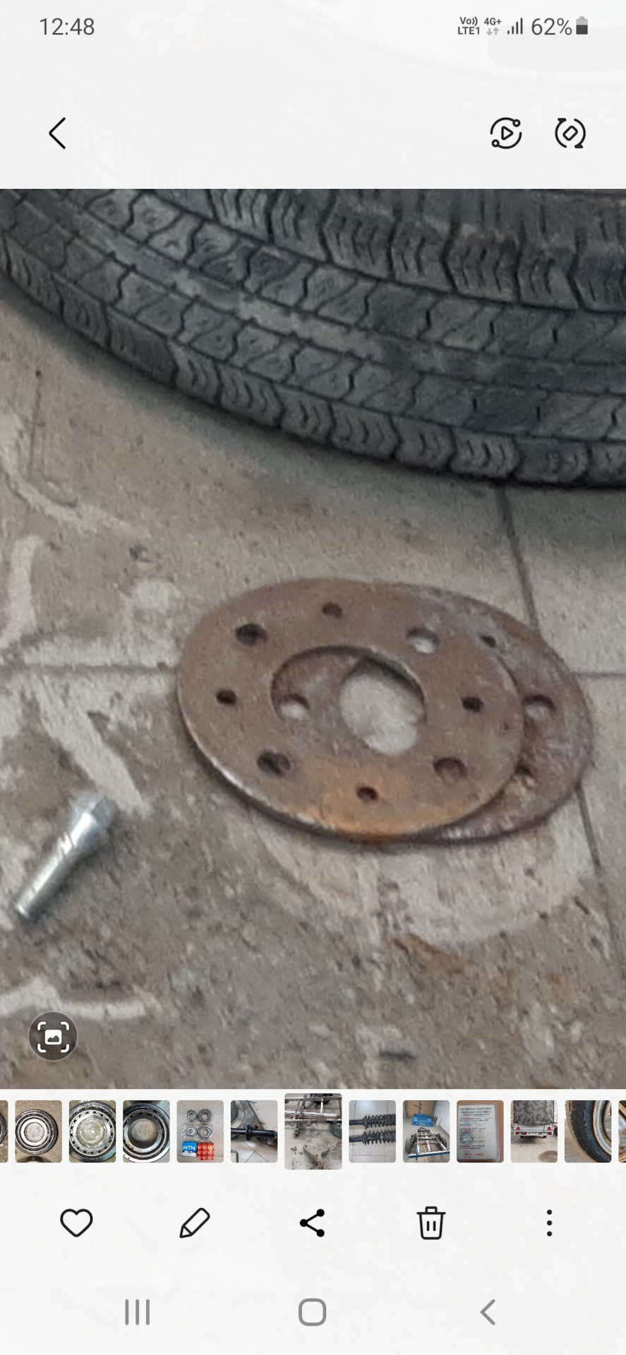

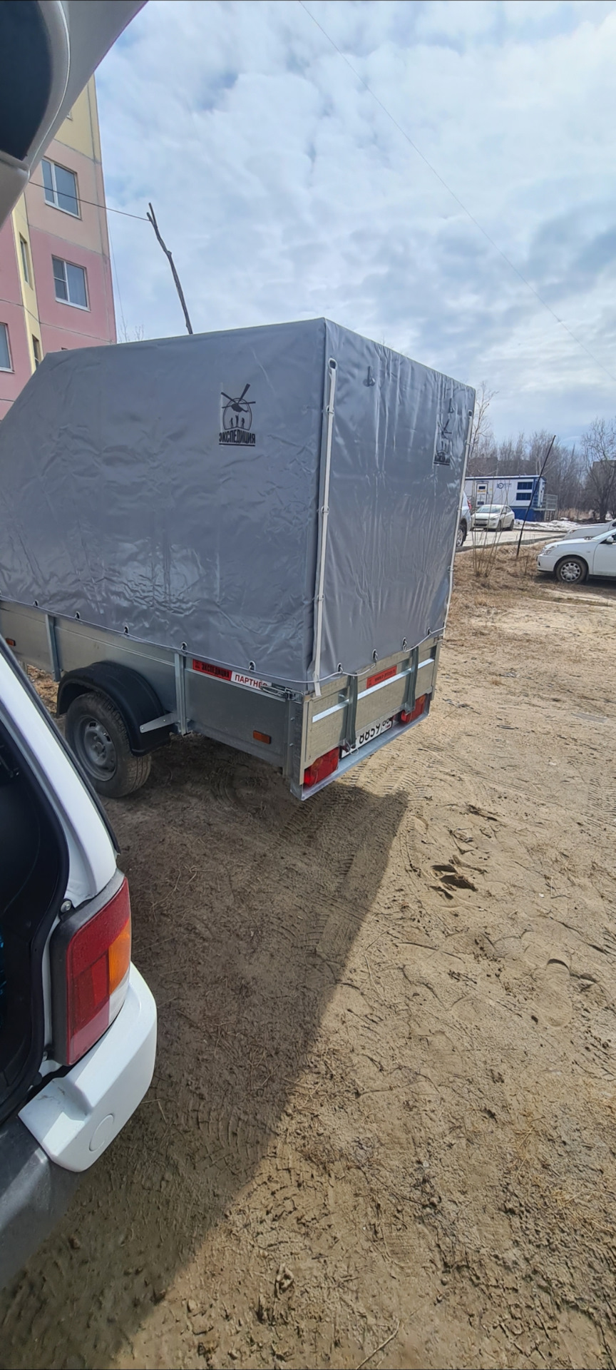

Купил я для милфочки прицеп кмз… Вопрос в следующем, колеса от москвича стоят. Но на ступице есть ещё жигулевская разболтовка. Но по ц.о. Жигулевские диски не подходят… В чем подвох?
В комплекте с прицепом шли проставки под разболтовку ваза. Переворачивается вставыш с отверстием под болт, потом поставка и уже колесо. У меня тоже КМЗ 8136
Для этих ступиц ещё в комплекте идет проставочное кольцо для установки вазовских дисков

Так Жигулёвские диски отличаются меньшим цо чем у Москвича.
Ну… Центральное то отверстие москвичевское, а разболтовка и москвич и жигули. И из за центрального отверстия жигулевский диск не встаёт. Или там кольцо сбивать я должно?
Вроде да, кольцо должно быть
