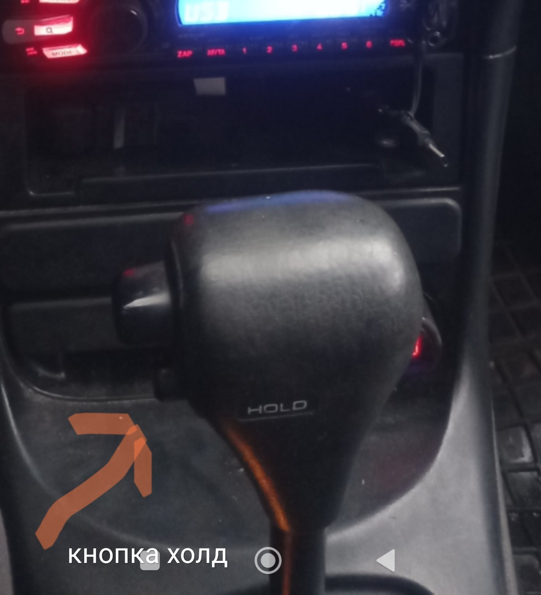

Я в акпп не волоку, но это значит что акпп в аварии и выше 3й передачи не включит.
Исли есть утечки, стоит с этого начать.
Не, это когда кнопка нажата и индикатор просто горит, то да, выше 3-й не переключит. А тут я ничего не нажимал, да и вообще на селекторее КПП перебиты провода, которые идут на эту кнопку, воот и индикатор мигает, а не горит.
Я думаю что проблема в масле если есть утечка.
У тебя нет в принципе этого режима.
Можно убрать лампочку. 😁
Холд есть у меня, как это его нет🙂и на самом первом щитке, без тахометра, была эта индикация, и на селекторе КПП есть кнопка холд😁просто я ей никогда не пользовался, там провода перебиты, день было восстанавливать
Я же и говорю нет, так как провода не подключены.
Она как бы есть, но её как бы и нет😁
Ну это понятно.

Масло да, шланг один подтекает. Походу второй щиток был всё таки от механики и там нет индикации холд. Возможно оно и раньше бы мигало, но нечем было😁а теперь лампочка вернулась и хуярит мне в глаз😁
