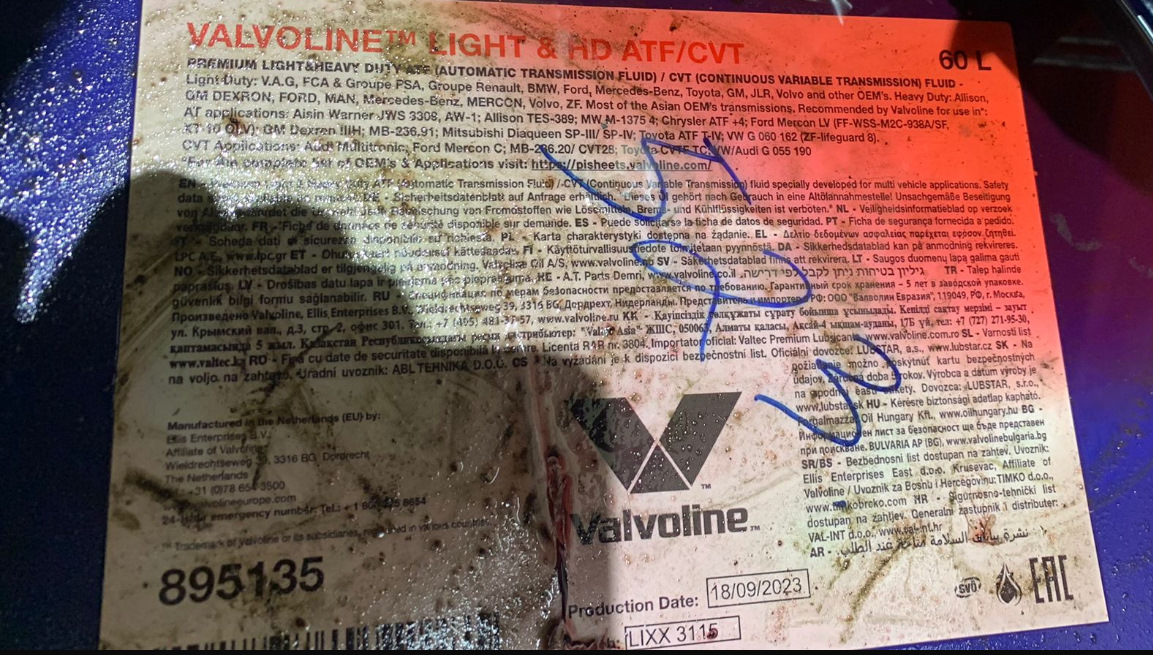

Я волволин 5w30 лью. Мне нравится как мотор мыгко работает. Но есть нюанс что после 5т масло начинае угорать. Нужно в общем следить. Скоро менять буду хочу залить равенол брат льет тоже в фиесту ему нравится и оно не угорает так сильно
Ценник на него космос, но масло хорошее.
+- так же как волволин, как по мне на масле лучше не экономить. И лучше выбирать в проверенных местах.
И кстати не знаю как многие но я беру увеличенный масляный фильтр, по артикулу он идёт от дореста W71927
У нас есть лазейка через Норвегию нам возят в бочках точно не потделка
Если так то да вообще красота
