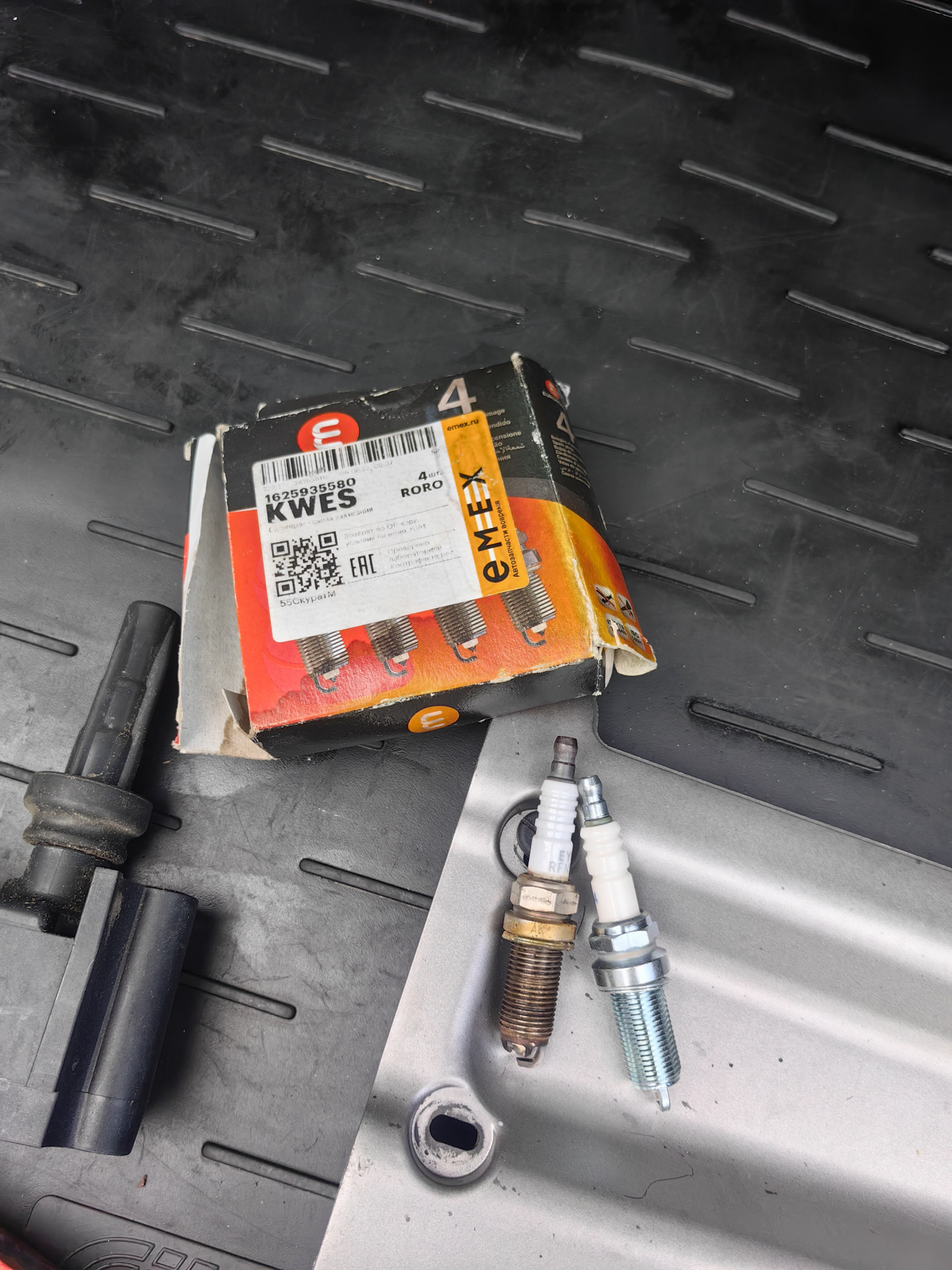

Всем доброго дня. Наступили теплые деньки, значит пришла пора переобувки. Все прошло штатно, пороги за зиму не сгнили, держатся бодряком. Заменил свечи, покупал еще в период лютого дефицита запчастей весной 2022г. на всякий случай, купил свечи Eurorepar 1625935580, т.к. именно они пробивались как аналог для свечей PSA 5960F2. На вид 1в1 с оригой, установка также прошла без каких-либо заминок.

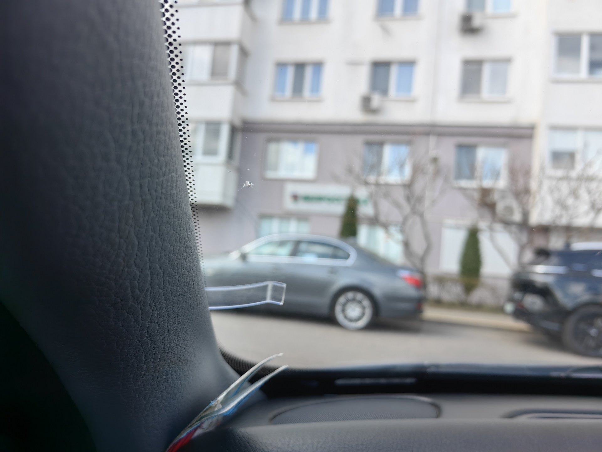

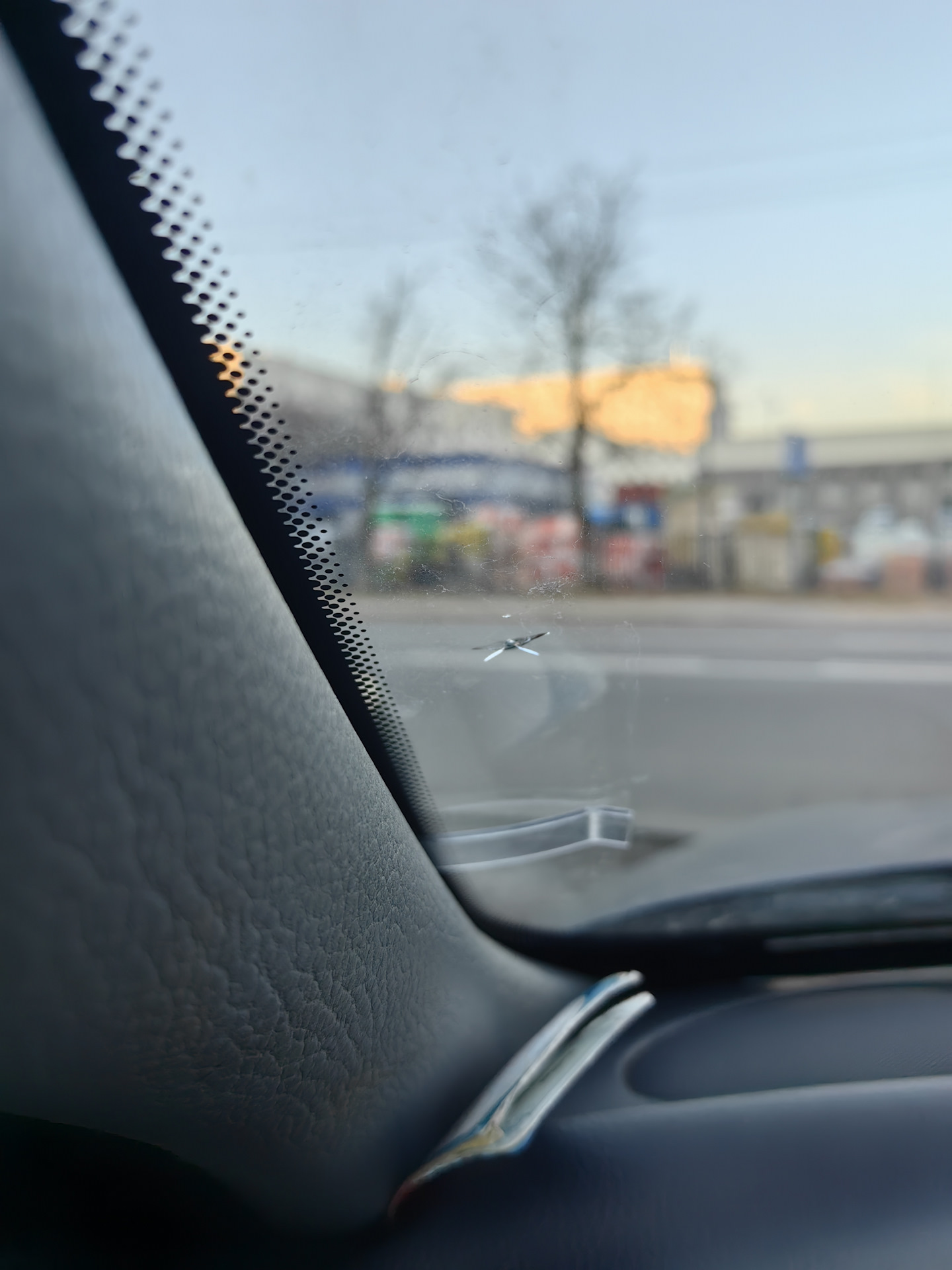

Также где-то умудрился поймать скол на лобовое, благо все это за пределами работы дворников

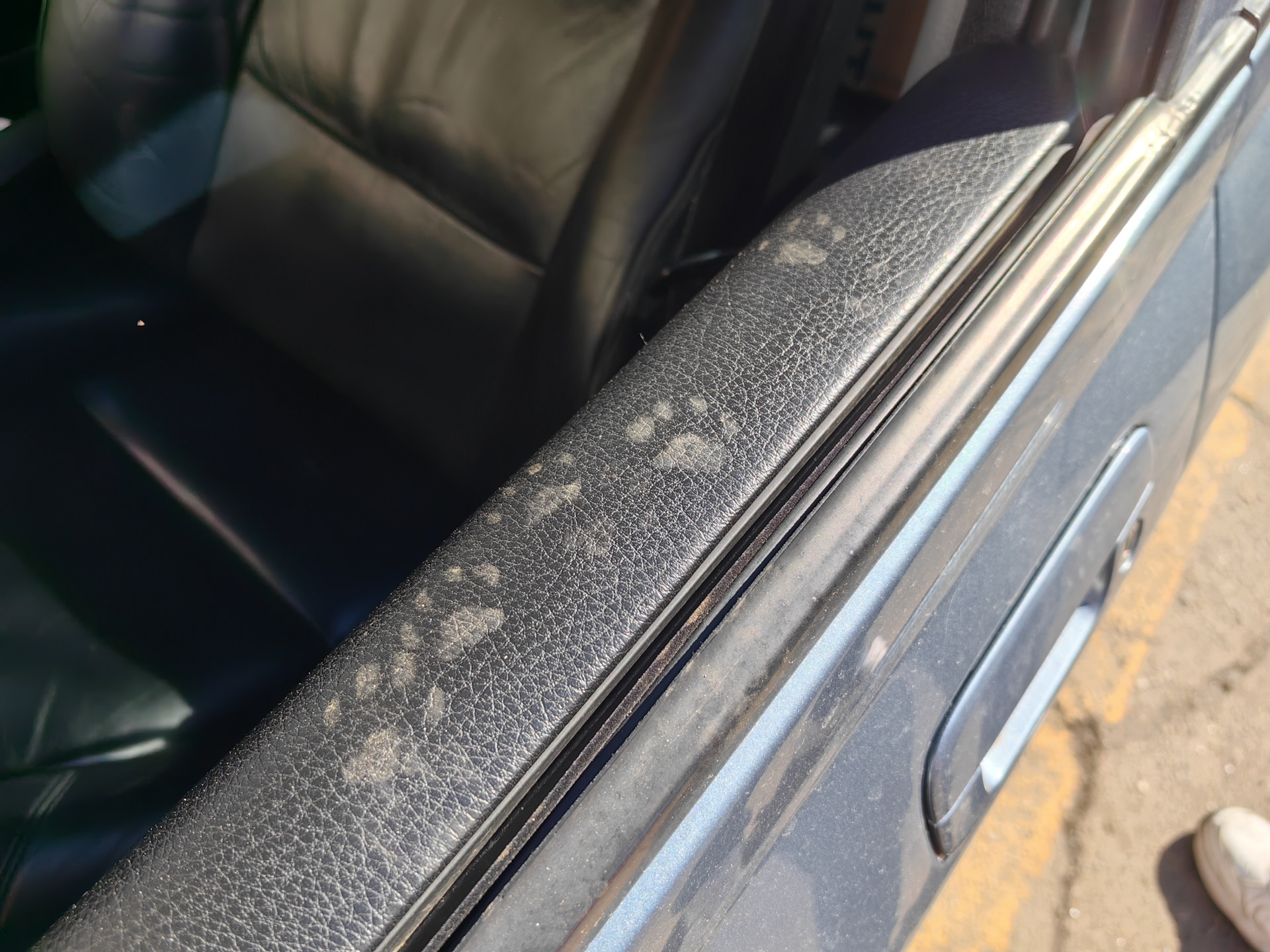

Откладывать дело в долгий ящик не стал, и утром следующего дня поехал на заделку скола. Пока ждал очереди, заглянул в мой авто вот такой нарушитель :)
Поймать для наказания почесушек не удалось, к сожалению :). Скол заделали нормально, за без малого месяц лучи дальше не пошли

Где скол делал? Нормально сделали?
на Свердлова, за оф.дилером Пежо.
ну, трещины не расходятся, считаю норм сделали)
Спасибо. А по цене что?
Тоже трещина см 10 появилась.
в моем случае 40р.
Если лобач родной то скол этот фигня.
У меня покупал с родным лобачём и двумя сколами в районе работы дворников, слева как звезда, справа круглый как монета, ничем не заделывал, по сей день трещин нет, ТО проходит без проблем, от заделки отговорили когда то, ибо потом может треснуть, а так даже тёплую воду выдерживали))
лобаш не родной)
С неродными суров это беда, не сразу так зимой, притом что не всегда засверливание помогает.
ну, пару месяцев полет норм) а дальше посмотрим, если что — махнем
