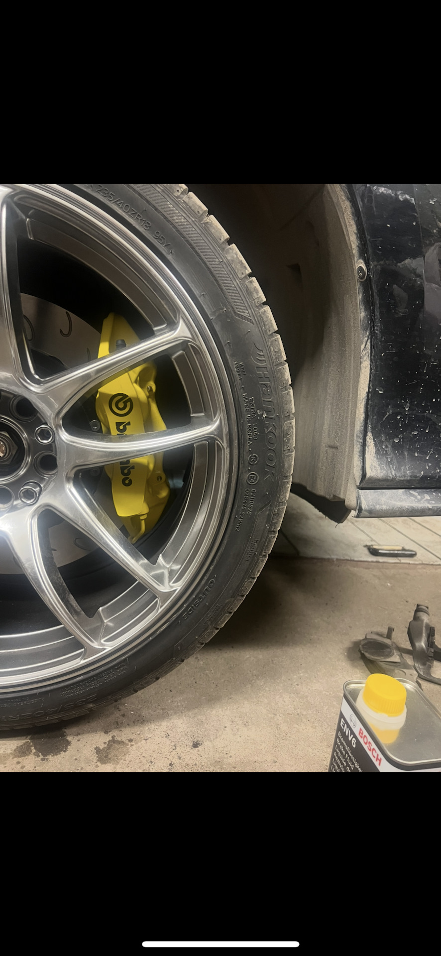

1. Были установлены тормоза от Racing stop, не сразу мы с ними подружились, долго нормально прокачать не мог, качали и по старинке и самоваром, в итоге после раз пяти все заработало так как и должно. Тормоза сильно не греются, биения нет, 200-100 тестил пять раз, полет нормальный.

Нашёл) скажи на эти тормоза R17 диск налезет
Сомневаюсь
gorbacho
Может и влезет
Привет)Есть артикул колодок которые в комплекте тормозов?
Привет, нету
А как новые заказывать?
Ну либо через них, либо по размерам искать

А почему прокачивалось долго?
Не могу ответить на этот вопрос так как сам не знаю ответа, может при замене сильно где то завоздушил, ставил сам.
Ага, понял, спасибо. Идут чуть побольше размером, тоже сам ставить буду, вот и узнаю информацию)
Красивые тормозилки)
