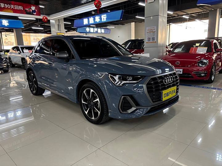

Отдельно упомяну про своего фаворита — лимитированную версию RS KIT Style для Китая в серо-голубом цвете. Но, таких машин на рынке очень мало, как и версий 45 TFSI Quattro.

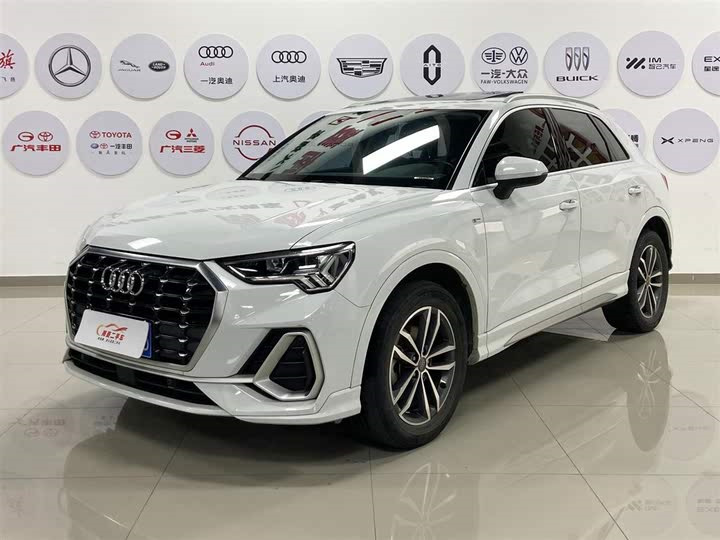

В 35 TFSI Fashon Dynamic Edition (мой автомобиль) добавляются:
— 19-ые колеса спортивного дизайна;
— функция складывания зеркал (ручное\автоматическое);
— скошенный спортивный руль;
— подрулевые лепестки;
— Virtual Cockpit Plus (хай кокпит) на 12.3 дюйма;
— бесключевой доступ на передних дверях + кнопка запуска двигателя;
— автопарковка (12 парктроников);
— постановка машины на охрану при закрывании багажника (Easy Close).
Аналогично эту комплектацию можно узнать по 19-м дискам, как на фото выше.

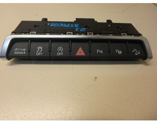

9) Панель кнопок как маркер комплектации авто
Решил написать этот раздел после одного из вопросов в комментариях к заметке.
Под блоком климата располагается блок кнопок. Этот блок является одним из способов относительно точно определить комплектацию автомобиля для китайского рынка по фотографии, т.к. работа каждой кнопки завязана на определенный перечень электронных модулей в машине.
Список кнопок слева-направо:
— Drive Mode (выбор режимов вождения);
— ESP Off (отключение/включение стабилизации);
— Start/Stop Off (отключение/включение системы старт/стоп);
— Аварийка;
— Parking Assist (парктроники);
— Parking Pilot (автопарковка);
— Downhill assist (спуск с горы).
Для китайских версий актуальная следующая информация:
— на 35 TFSI Progressive будут ESP Off, Start/Stop Off, Аварийка и Park Assist;
— на 35 TFSI Fashion, Style and Elegant добавиться Park Pilot;
— на 40 TFSI Fashion добавиться Drive Mode;
— на любой 45 TFSI Quattro добавиться DownHill assist.
Если мы говорим про заводские опции, единственной кнопкой, которая может быть добавлена в Китае на эту панель является Park Pilot на комплектацию 35 TFSI Progressive. Все остальные кнопки имеют жесткую привязку к комплектации.
Кстати, интересный факт, на российских машинах не было кнопки Start/Stop ни в одной из комплектаций. Ауди ее отключила полностью из-за непопулярности опции у наших потребителей.

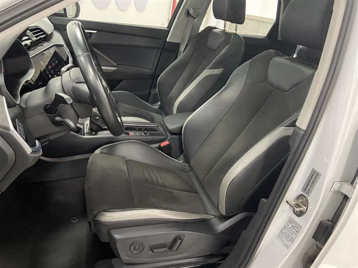

Так и не понял какое отличие у Fashion vs Style&Elegance, кроме кресел и вставок. Реально сделали комплектацию только из-за этого?
Нет, смотрите, она концептуально другая относительно структуры комплектаций европейской Ауди.
В Европе штатная машина идёт без с-лайн обвеса и с комфортными сидениями (более плоские).
Внутренний и внешний с-лайн — это, условно, для тех, кто хочет больше спорта.
В Китае все машины идут с с-лайн пакетом, кроме Style&Elegance.
Эта машина для тех, кому спорт не нужен. Взамен там используются вставки из натуральной кожи в салоне. В остальном — клон фешна.

Style & Elegance?
Да, это Style&Elegance
Спасибо, значит мне едет Style&Elegance
Ev1lD
И в таких сидухах нет выдвигающейся оттоманки?
Нету

— Пассажирское сидение регулируется по высоте? Или только вперёд-назад и спинка?

5) В Китае идет полный электропакет на сидухах. Регулируются все направления, в том числе по высоте и наклоне сидухи (вроде на кашкае такого нет), в том числе и у пассажира. Сиденья водителя и пассажира — идентичны.
У меня сидухи, наверное, любимая часть машины. В отличие от китайцев, корейцев и японцев — тут никто ничего не кроил.

Спасибо! Умельцы в интернетах предлагают активацию drive select, без кнопки я так понимаю с выбором режима на ГУ. Не разбирались можно ли?
Сложно прокомментировать, вопрос цены. Насколько я помню рассуждения в чате, то установка drive select требует замены кучи блоков.
Понятно, спасибо!

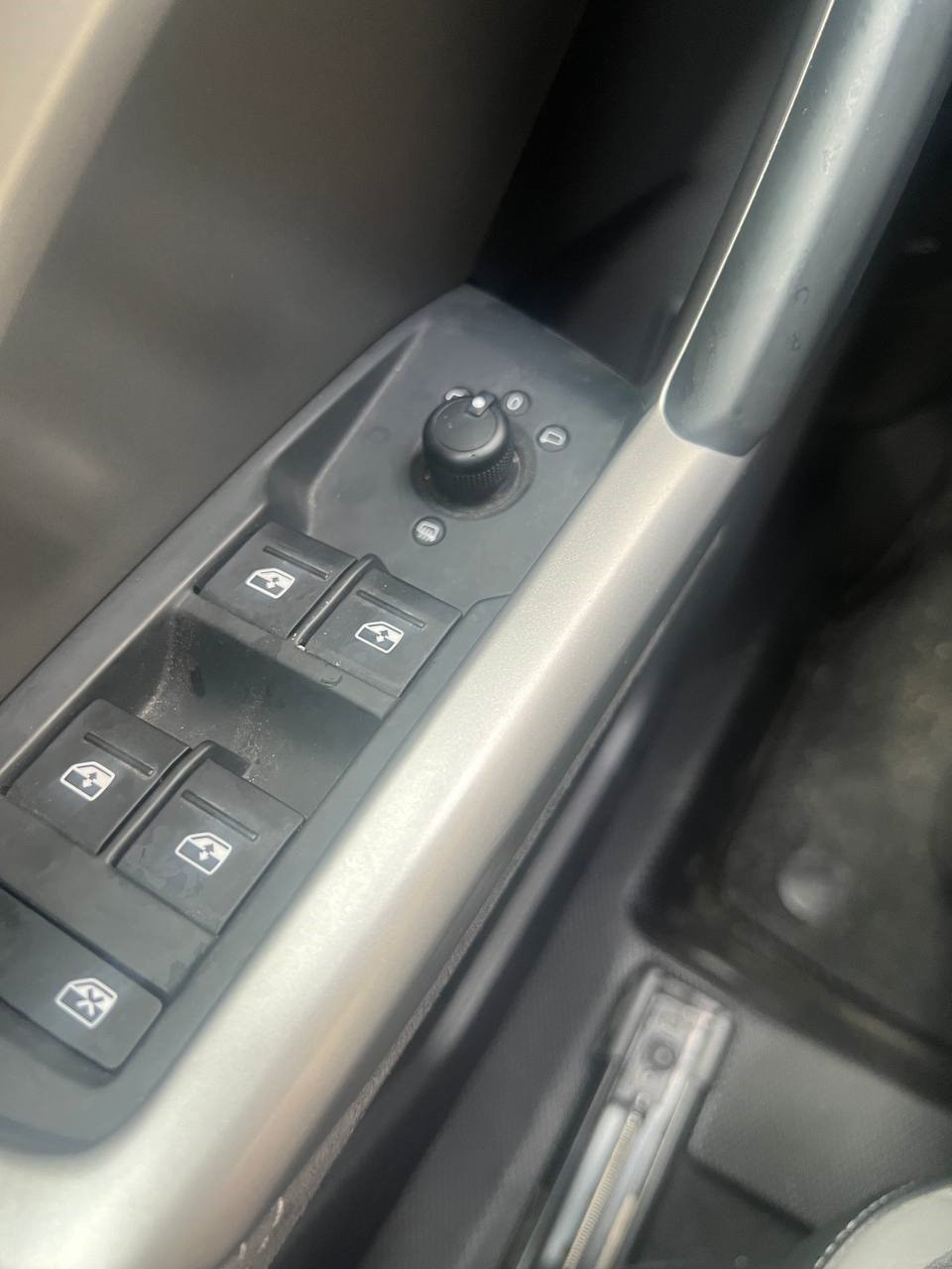

Купил 35 TFSI Progressive Dynamic Edition 2022 года
Там не нашел ручки складывания зеркал, даже в MMI не нашел функции автоскадывания при закрытии машины искал в (central locking).
Так же не нашел возможности сменить режим настройки руля. Не нашел даже возможности отключения подушки у переднего пассажирского сиденья. Возможно не там смотрел. Даже на сайте не нашел у данной комплектации
Если там что-то все таки есть помогите найти плз)))
www.che168.com/CarConfig/…ype=0#usercid=0#userpid=0
К сожалению, в каталоге дрома и che168 такие моменты редко указываются.
Действительно, нет функции складывания зеркал. Дополню статью.
Что касается настроек руля — они меняются вместе с Drive Mode (выбор режимов вождения).
На 35-х версиях из Китая (да и в Корее, насколько я понимаю) такой опции — нет.
Да, только на ручке можно на sport переключить))

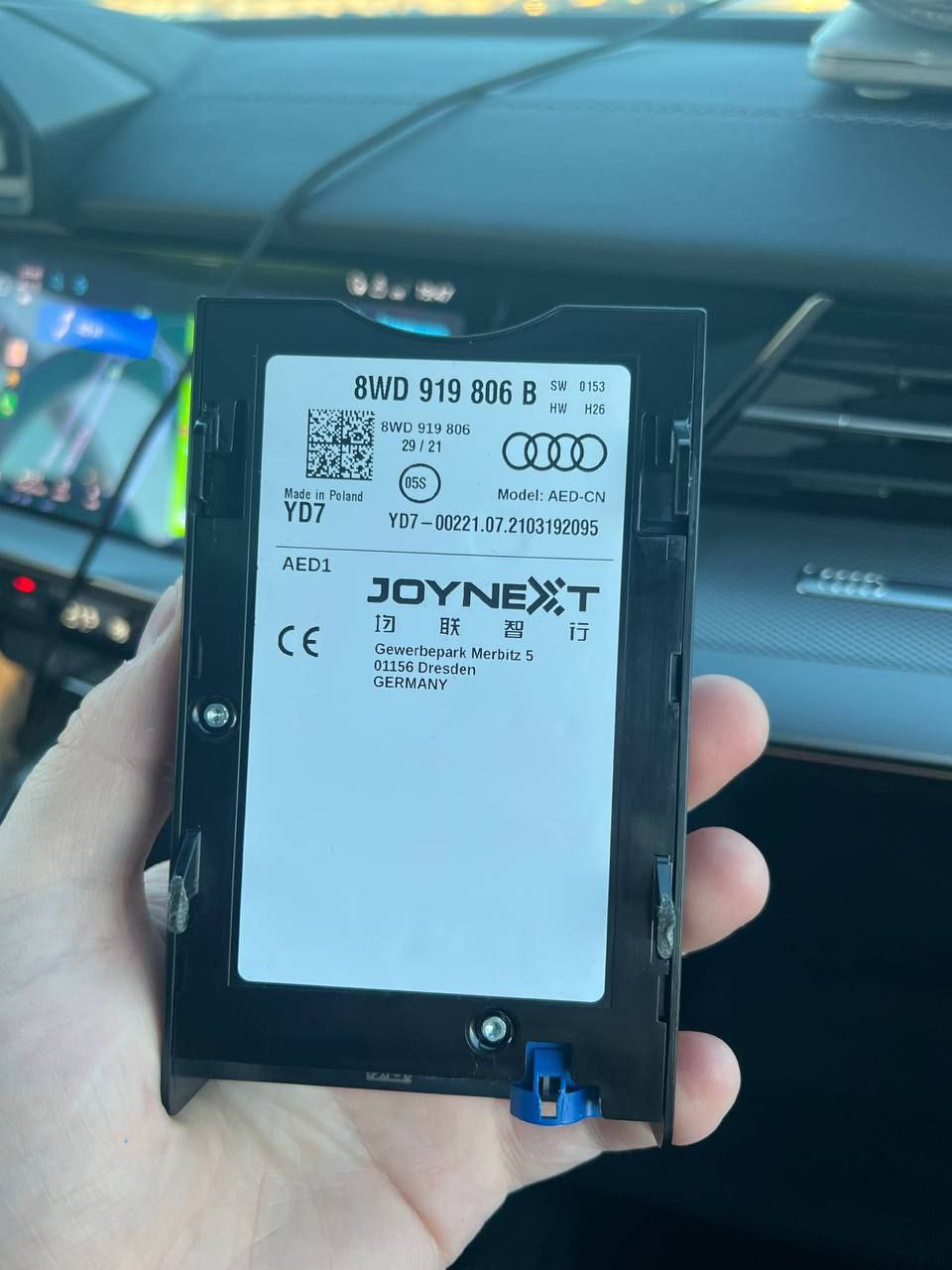

Навигация делается дорого/сложно — замена блока телематики + смена прошивки через программатор. Свои приложухи ставить нельзя.
я на jette 21 года менял миб3 на европейский миб3 и это вышло 38к за всё. интересно сколько у q3 выходит
менять нужно блок телематики (75-ый). Сам MIB поменять можно, но нет особо смысла — т.к. через пайку и ssh хак можно залить европейскую прошивку. Тут на драйве есть человек, который проделывал этот путь.
По цене, как всегда. Под ключ спецам — тысяч 100. А если найти человека, купить б\у блок телематики от европейца и самому закодировать — выйдет сильно дешевле.
ну вот на джете вышла вся настройка, б/у блок joynext и доставка в 38к. вообще я смотрю q3 самая нормальная по комплектации среди "немцев" с 1.4-1.5 двигателем. найти бы подобную статью бы по bmw x1 ))

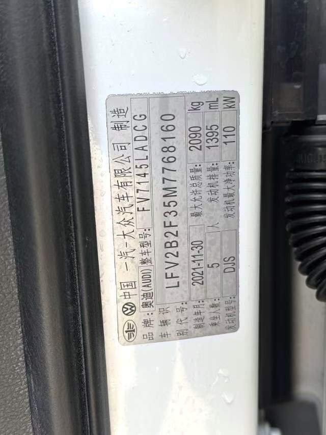

А с 21 по 22 год какой mib?, а то вы пишите до 21го и после 22го, у меня приезжает 7й месяц 21год
Mib ставился по модельным, а не календарным годам. Модельный год меняется в августе/сентябре.
Скорее всего, у вас будет mib2,5. Точный ответ будет в отчёте по вину.
А где вин проверить? китайский вин нигде не бьется
купить доступ на superetka.ru
там будет и отчет и каталог (на любой ваг, включая китайский).
