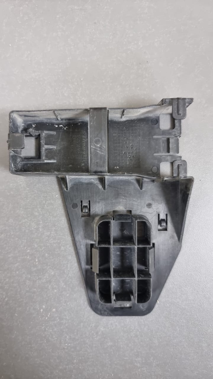

Также кронштейн

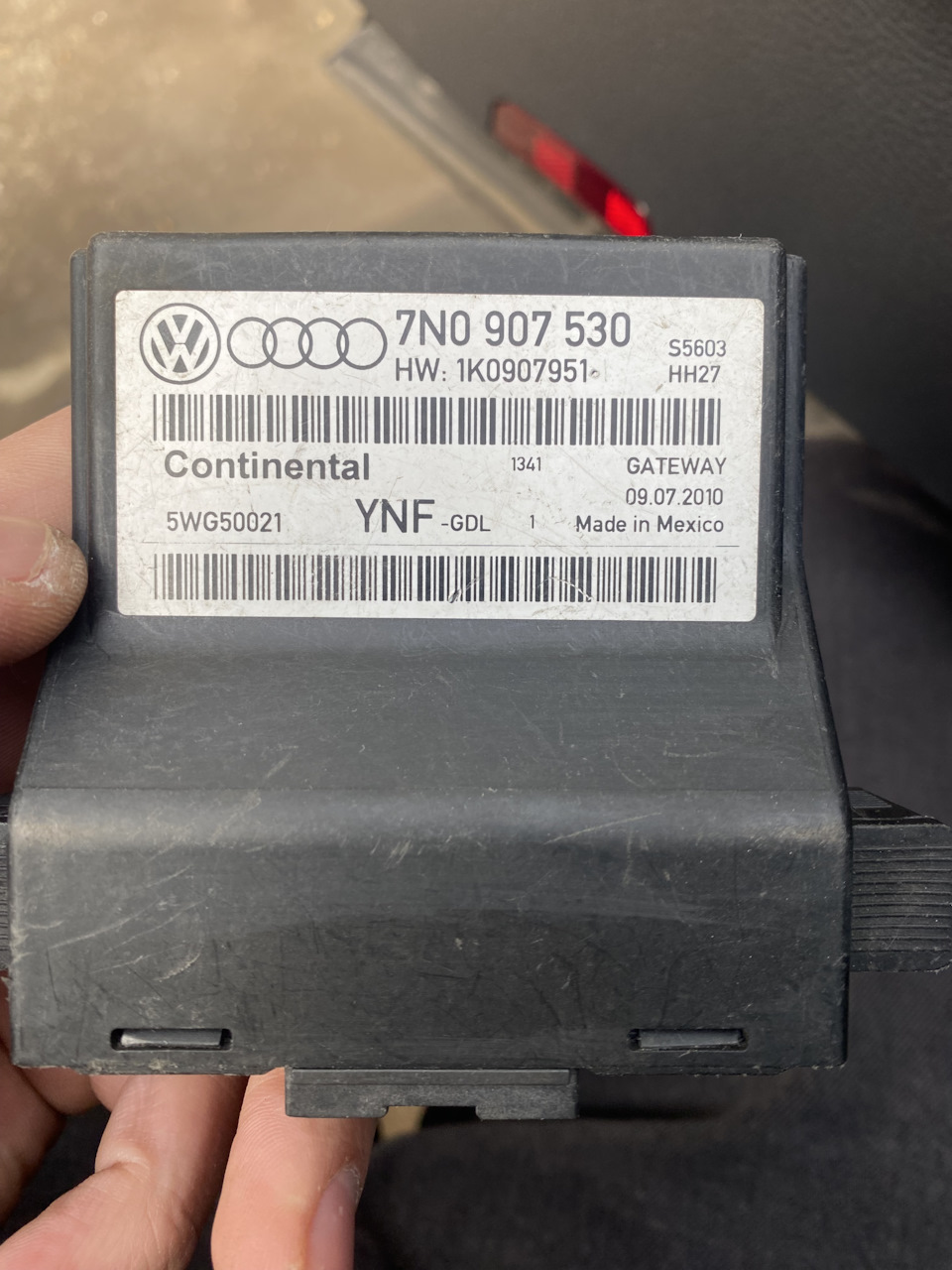

Также нужно было заменить гейтвей с расширенным Кан

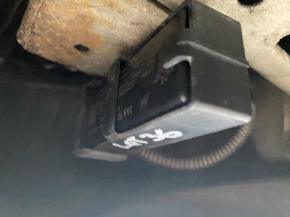

Далее приступаем к установке. У меня получилось подлезть под авто и установить кронштейн с антенной без ямы. Протянул провода в нишу багажника

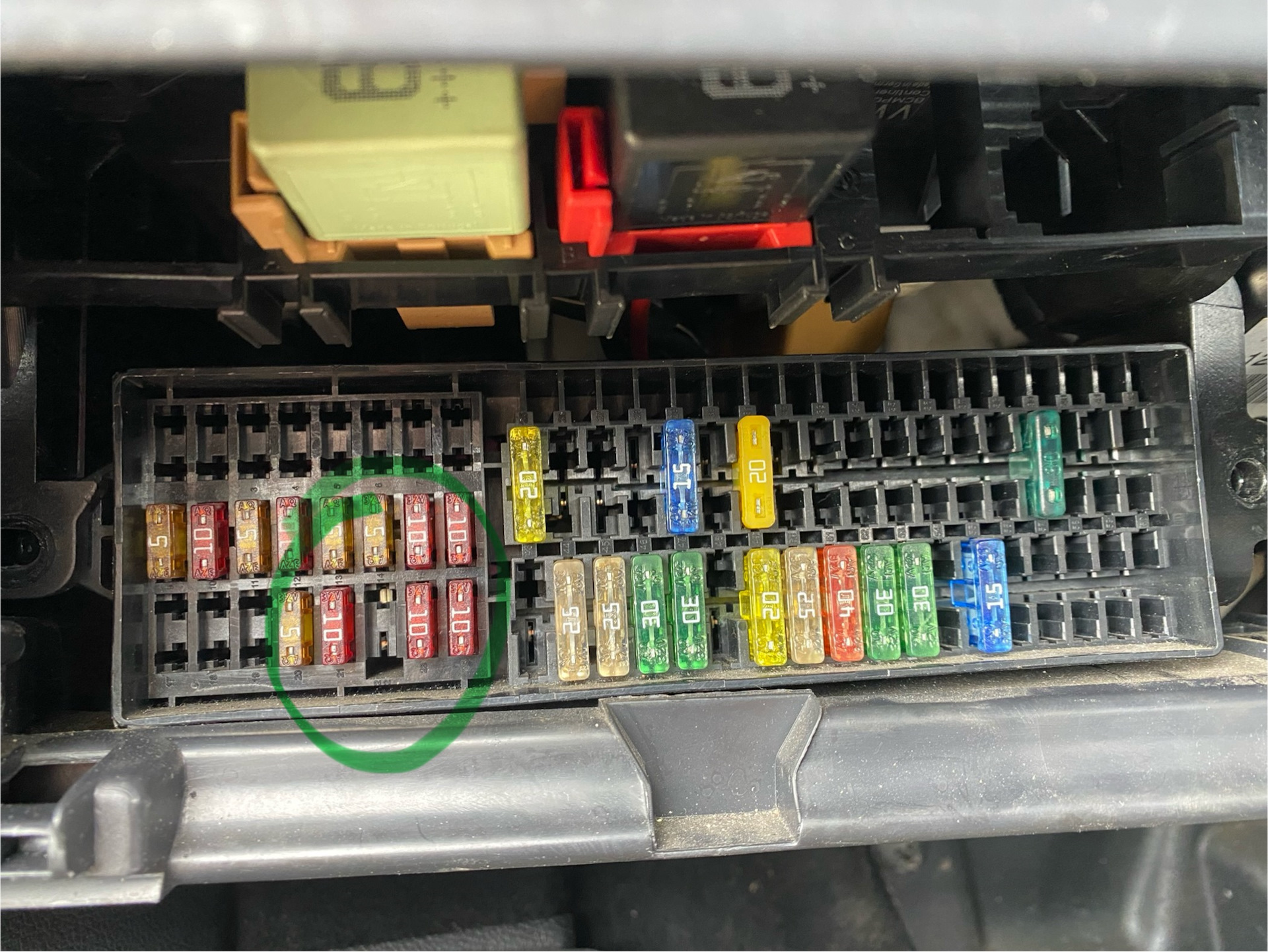

Далее подключил массу там же в крыле, далее протянул под порогом и торпедо до гейтвея. В разъем гейта 7 пин оранжевый и 17 пин серый. Питание подключил в блок предохранителей
Далее кодировка, 19 блок, список оборудования добавляем 65 пункт

у себя в кузове под обшивкой сзади справа спрятал чтоб не померла от реагентов и солей
Многие предлагали так, но я решил по штату, скоро разъем перепиную в нише багажника. Посмотрим сколько проживет)
Все правильно, не надо размещать в багажнике. Есть штатное место, живет до смерти авто.
