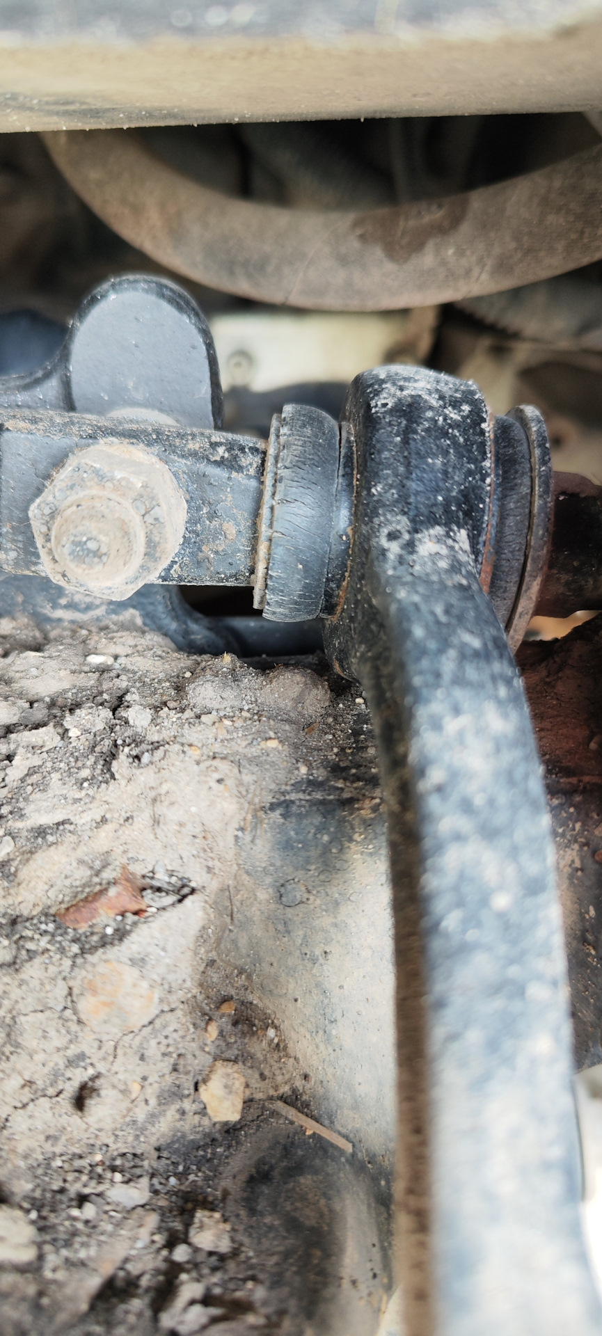

Теперь в планах обратиться к дилеру, где постоянно обслуживаю машину- Боравто Викинги, чтобы посмотрели рулевой редуктор, который люфтит и постукивает и посмотреть от чего в машине на скорости от 70 до 90 км/ч идёт вибрация. Раньше было терпимо, а сейчас уже трясет нормально так. После последней поездки в Липецк (туда сюда 150 км) весь вечер дрожь в руках ощущалась. О результате напишу позже.
P. S. Сделал фото сайлентблоков рычагов. Резинки все порепались …
