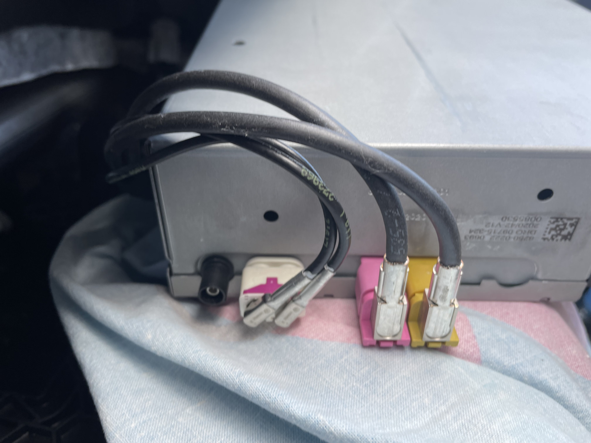

Я вот думал что черный разъем это антенна.
Не уверен, но вроде это на камеру. На gps бывает синий разъем
Камера работает сейчас, разъем черный пустой. На антенный уж больно похож. Но знающие пишут что не прокатит и надо 75й менять.
Upd. Это для dab антенны, так что только хардкор)
