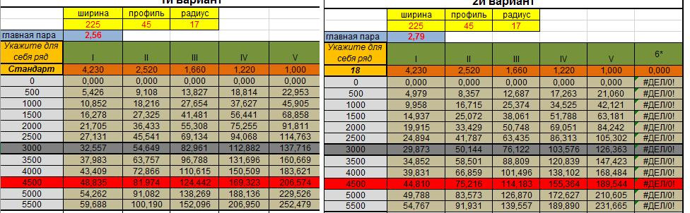

По заводу на e36 2.8 ставили самый длинный редуктор из всех модификаций e36, а именно 2.93, с ним хорошо ехать по трассе, да и в городе нужно меньше переключаться (вторая — 105км/ч!) но при максимальном ускорении (педаль в пол) обороты ползут вяло (особенно на третьей и после), поэтому есть мысли поставить более короткий редуктор.
Ниже таблица различных модификаций e36 и редукторов к ним (спасибо Украинскому e36 клубу подсказали)
Из таблицы видно, что 188 — это корпус редуктора, лишь такой подходит на 2.8, при том он шел только на e36. Бывает на
2.93
3.07
3.15
3.23
В интернете нашел форму для расчета скорости/оборотов для различных передаточных чисел кпп и редуктора.
Вариант 1 (3.07)
Вариант 2 (3.15)
Вариант 3 (3.23)
Из других теоретических вариантов очень интересным кажется 3.45
Для 402м идеальный вариант (при условии 245 полусликов т.к. букс будет очень серьезным) но к сожалению таких редукторов в 188 корпусе (широкий) не бывает, есть лишь с 2.0 которые не подходят, есть и с e34, e39, e46 но они так же не подходят (правда говорят, что возможно перекинуть содержимое e34 редуктора в наш).
Т.к. 3.45 не подходит остается два варианта — 3.15 или 3.23 (очень близки), попробую найти последний (не факт, что выйдет шли на 323tiA и m3).

Собираюсь поставить на1,8tds 2.56 вместо 2.79. Кто ставил? Подскажите пожалуйста как поменяется динамика разгона, и максималка?
Я не помню какие кпп шли на дизель, если гетраг 250 (бенз 1.8-2.5) то должно быть где-то так.
Не в курсе, на 1,8 tds какой стоковый редуктор идёт? И на какой кто менял?
В etk есть только главные пары (2.65 и 2.79) и сам номер редуктора, какая модель "широкая или узкая" не знаю, проще залезть под машину и попытаться прочитать шильдик или хотя бы сфоткать и измерить редуктор (потом по фото в интернете понять что за тип).

Где взял таблицы? не могу найти
ru.files.fm/u/jt4t789t
А формулы там же?
MaSter-x1
Там всего 1 формула
