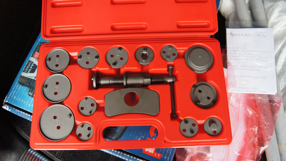

Ну и видимо от не чего делать да и потому что колодки меняються на осях в паре решился на новые приключения заведом взяв набор у хорошего знакомого для утапливаемые поршней тормозного цилиндра фото 1(примерно такой но на нём было написано Masuma).
Но видимо старые неудачи забываються и данный набор мне не чем не помог так как принцып работы электроного стояночного тормоза другой.
Пересмотрев много видео не чего не нашёл по данному поводу, кроме того на котором двое мужиков путём подключения проводов на прямую с аккумулятора на клему мотора ручника (фото 2) заставляли последнего крутиться в одну сторону а при смене полярности в другую сторону приводя цилиндр тормозов в движение. Собственно это я и изобразил отключив питание аккума от машины отсоединил фишку на моторчика а в разъём тыкал провода от снятого аккума по очереди меняя полярность что бы выяснить момент когда поршень втянеться при этом на цилиндр пришлось оказывать небольшое давление монтажкой а на неë локтем потому что руки были заняты двумя проводами и конечно же не забываем перед началом одеть суппорт на тормозной диск и всё получится(можно прибегнуть к помощи стороних наблюдателе при надавливание на поршень толька не пальцами не смотря на запасные).

Кнопкой в салоне сводится и потом можно цилиндры просто вдавить.
When not Using the GTS:
Turn the ignition switch to ON.
Within 8 seconds, operate the electric parking brake switch (electric parking brake switch assembly) to perform 3 lock side ON operations (from off (release) to on (pull)) and then 3 release side ON operations (from off (release) to on (push)).
Note:
If the operation is performed too quickly, the system may not respond. If the system does not respond, perform the operation again at a slower speed.
The parking brake must be released.
Tip
The parking brake indicator light (red) flashes (0.25 seconds intervals).
Push and hold the electric parking brake switch (electric parking brake switch assembly) to the release side for 5 seconds or more.
Note:
Make sure to perform this procedure with the ignition switch to ON.
Make sure that the brake pedal is not depressed when performing this procedure.
Понятно надо будет попробовать в следующим раз
