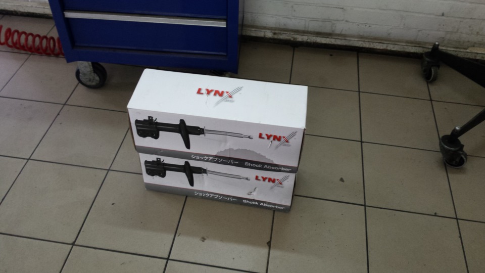

Начнем с подвески:
1. Стойки амортизаторов передние LYNX (вроде япония):
правый — LYNX — G32369R — 1шт. — 1599 руб.
левый — LYNX — G32369L — 1шт. — 1599 руб.

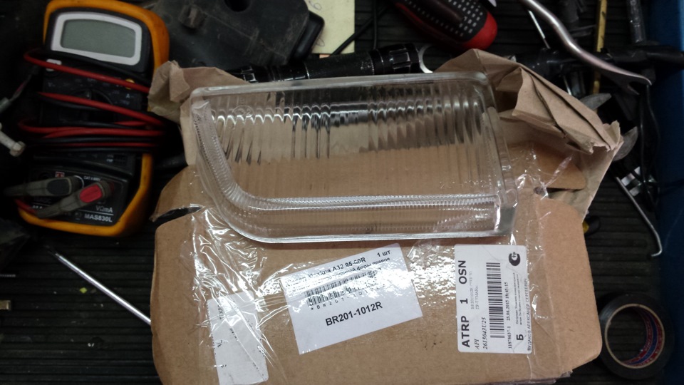

6. Стекло противотуманки правой API:
API — 2615043U25 (BR2011012R) — 1шт. — 385 руб.

8. Пыльники и отбойники амортизаторов, тоже LYNX:
передние — LYNX — PR66622 — 2шт. по 239 руб. = 478 руб.
задние — LYNX — PR48611 — 2шт. по 221 руб. = 442 руб.
