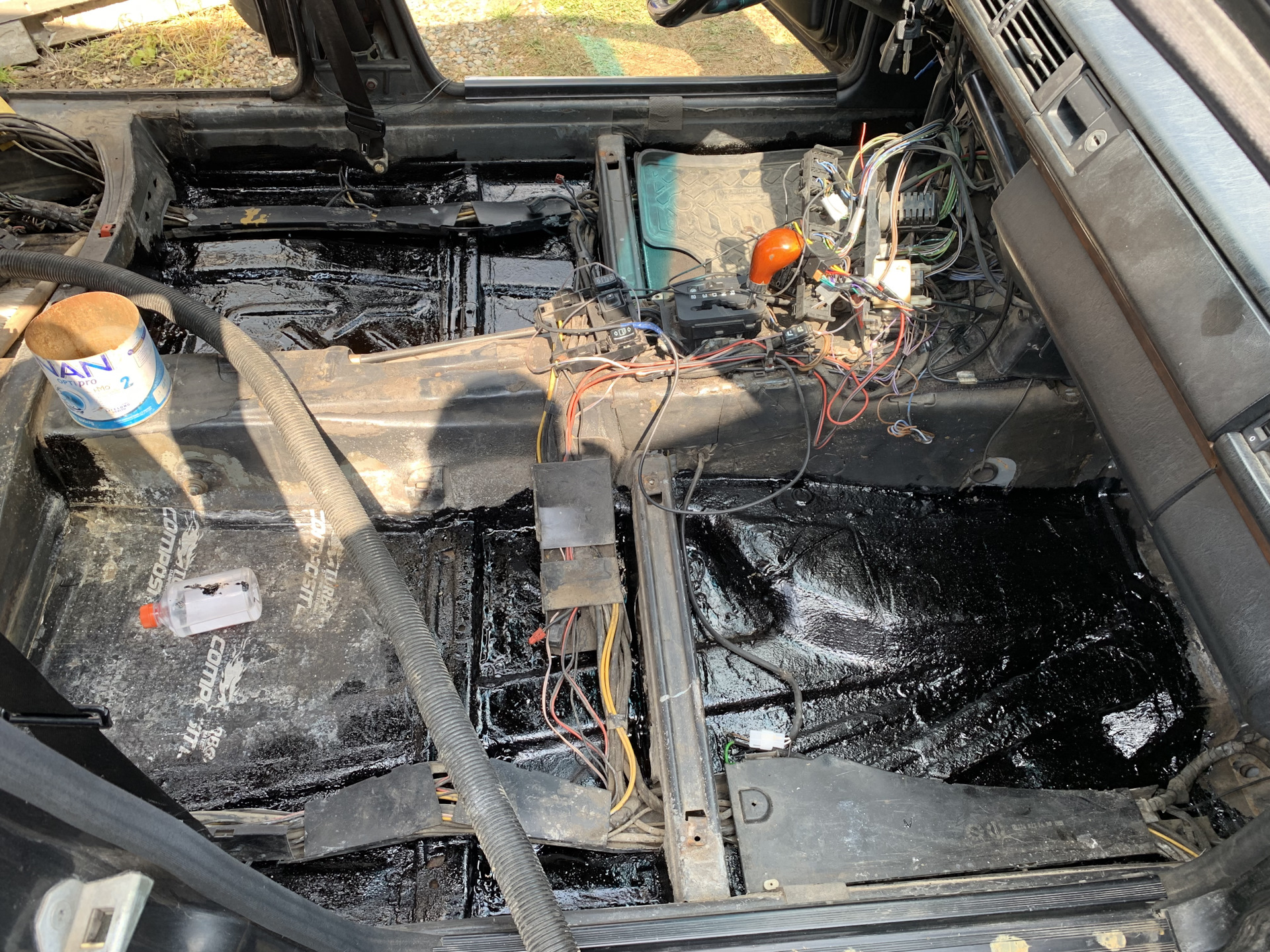

Обработал пол в салоне, чтобы уже закинуть ковер и больше не дергать его.

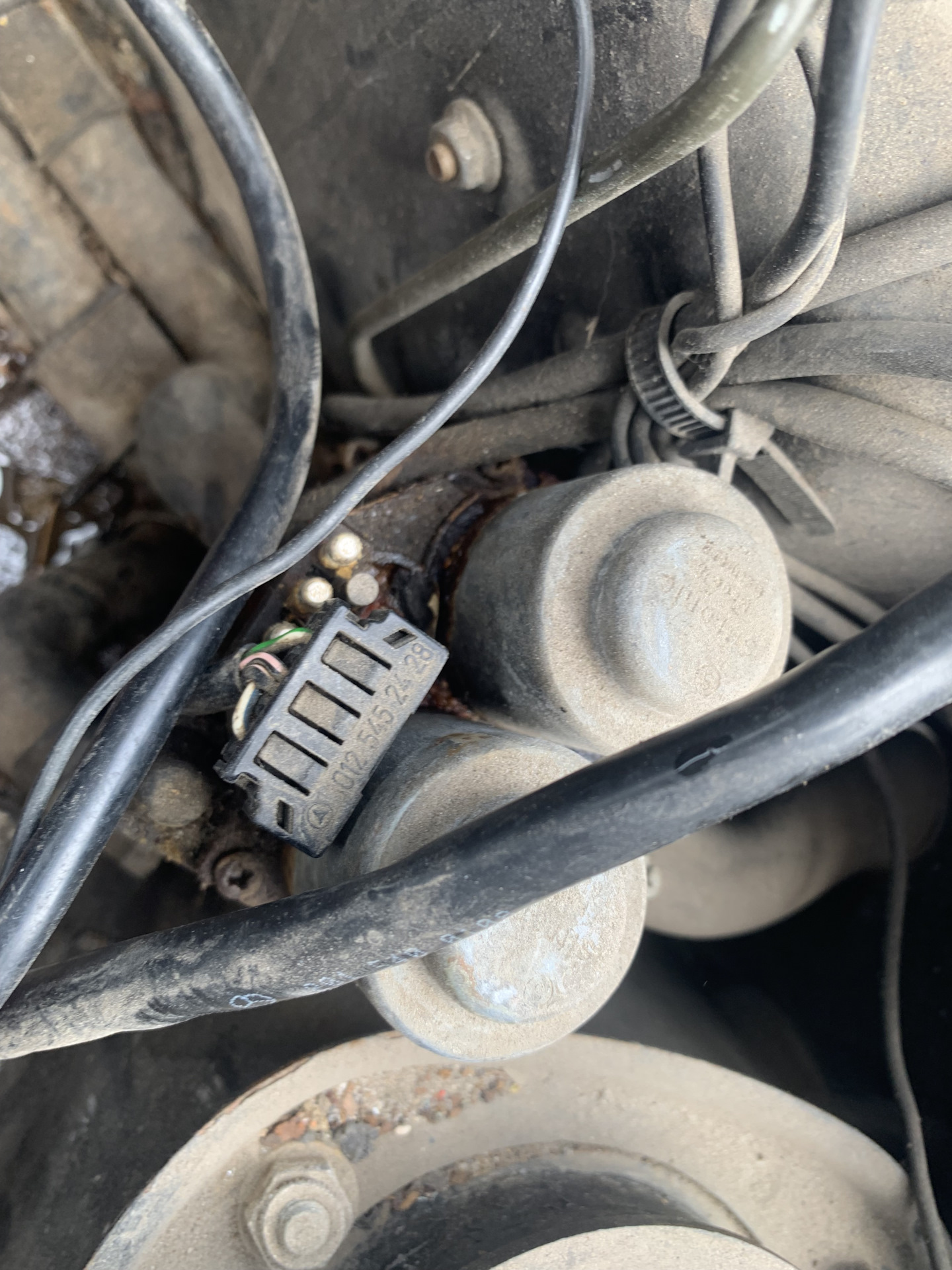

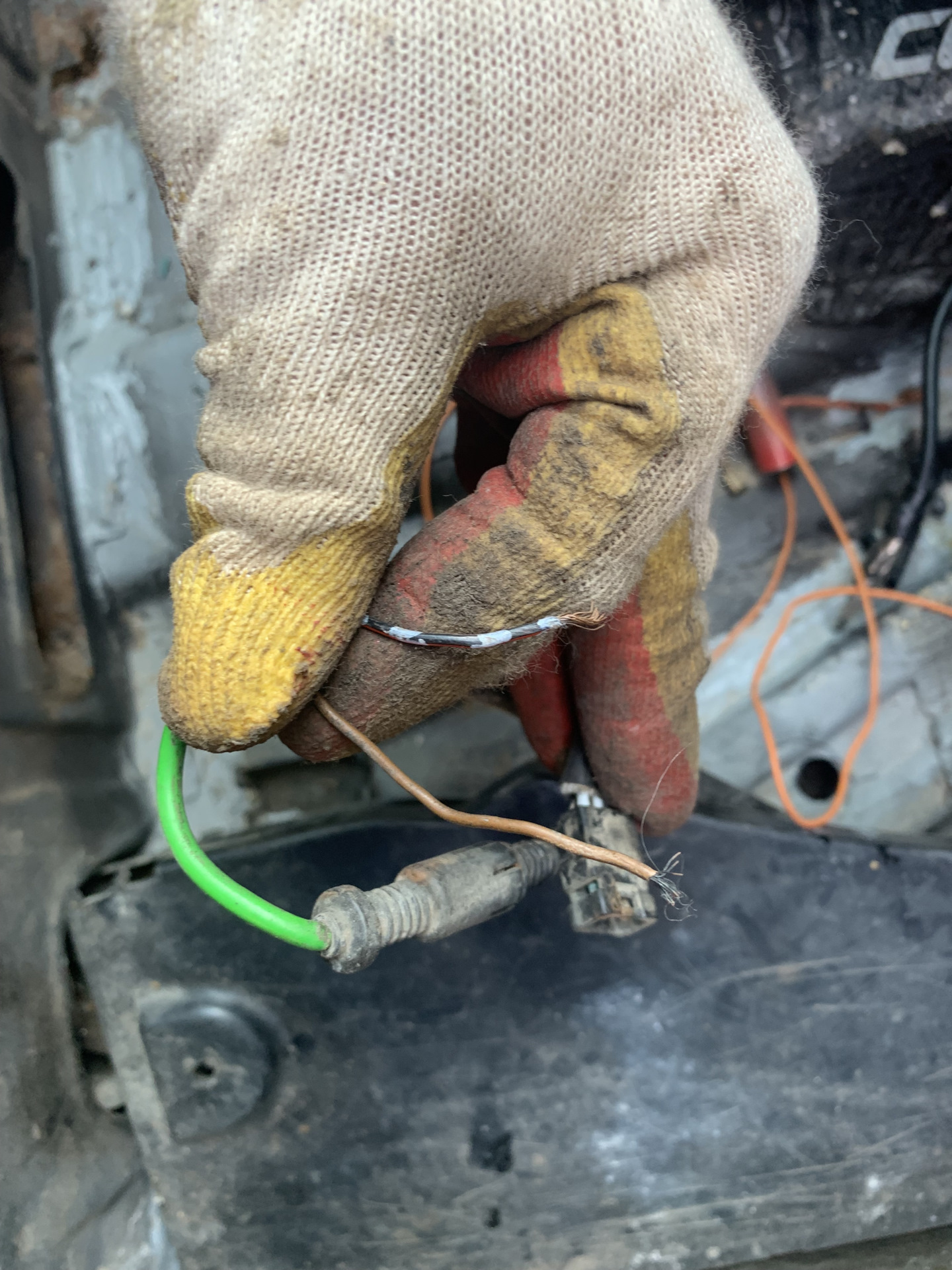

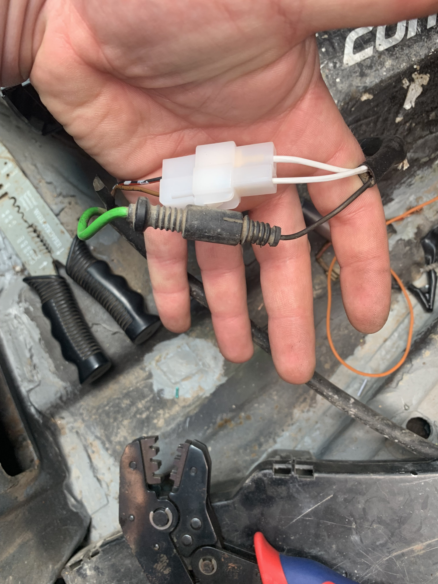

Попутно заметил оторванные провода, я так понимаю с кислородного датчика
Но датчик как оказывается в обрыве((
Будем искать новый)

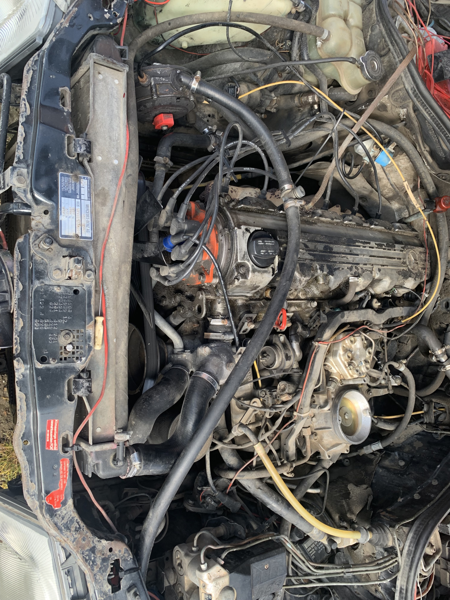

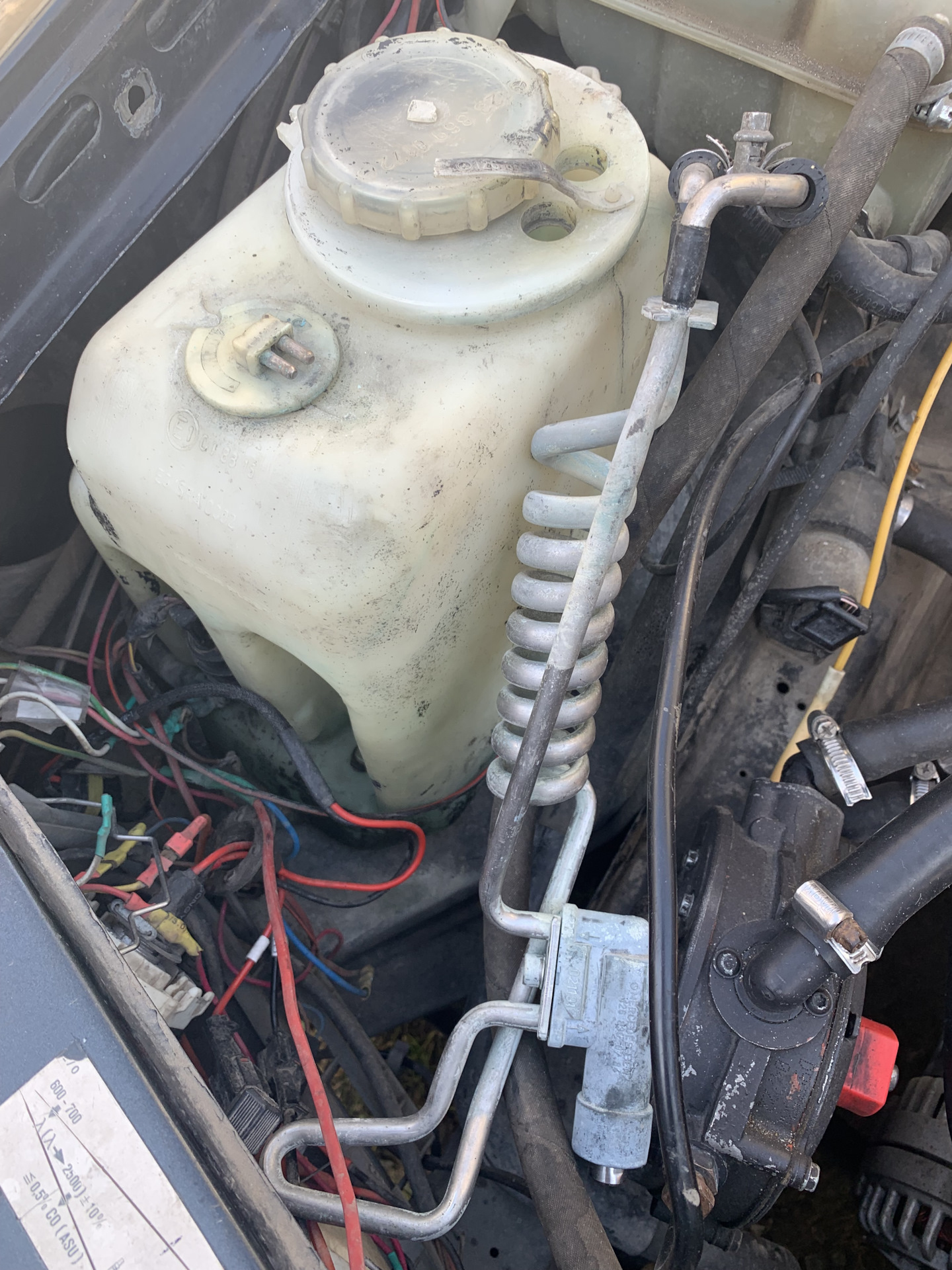

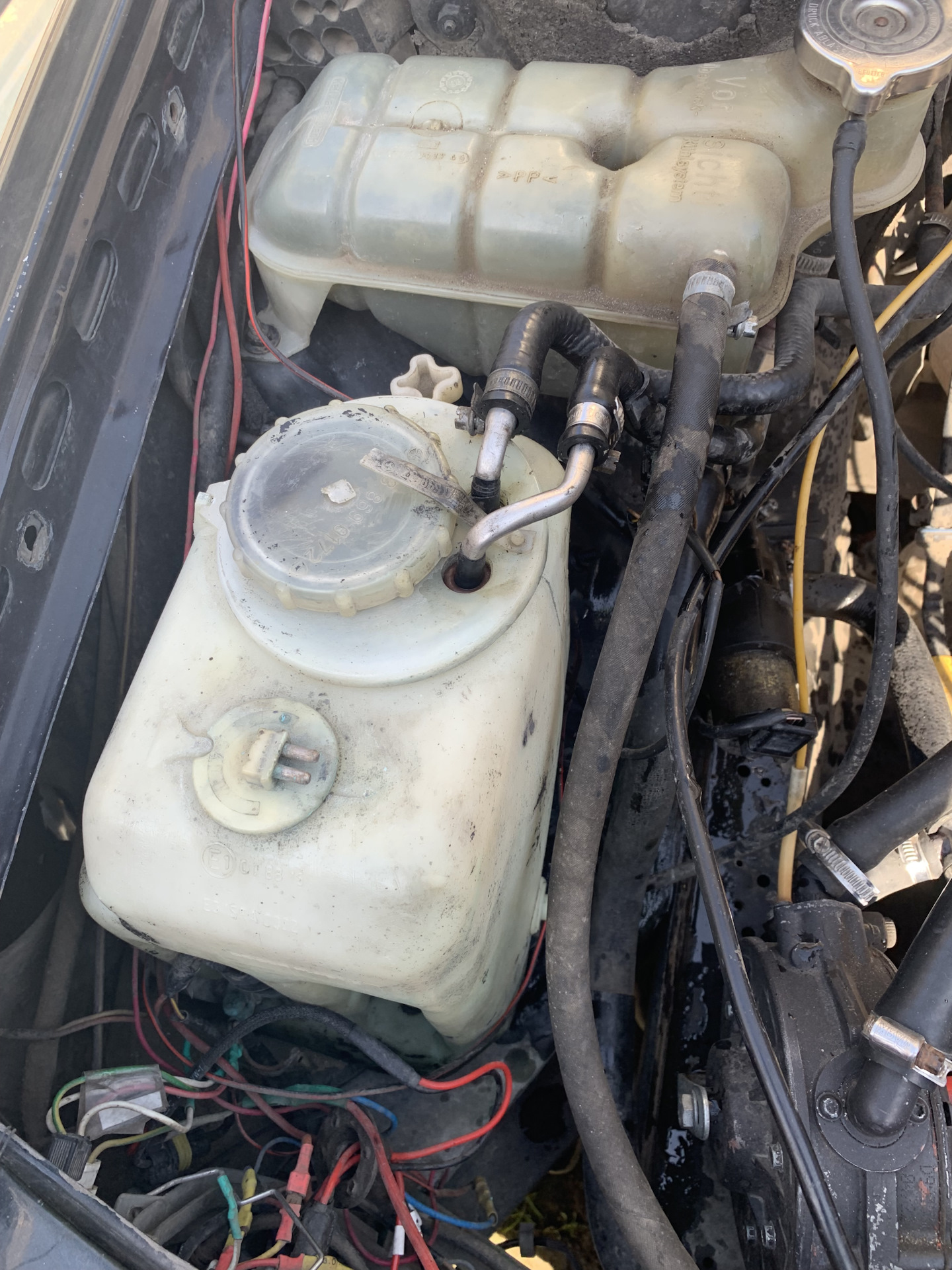

Далее открываем капот и начинаем лечить все что попадается на глаза))

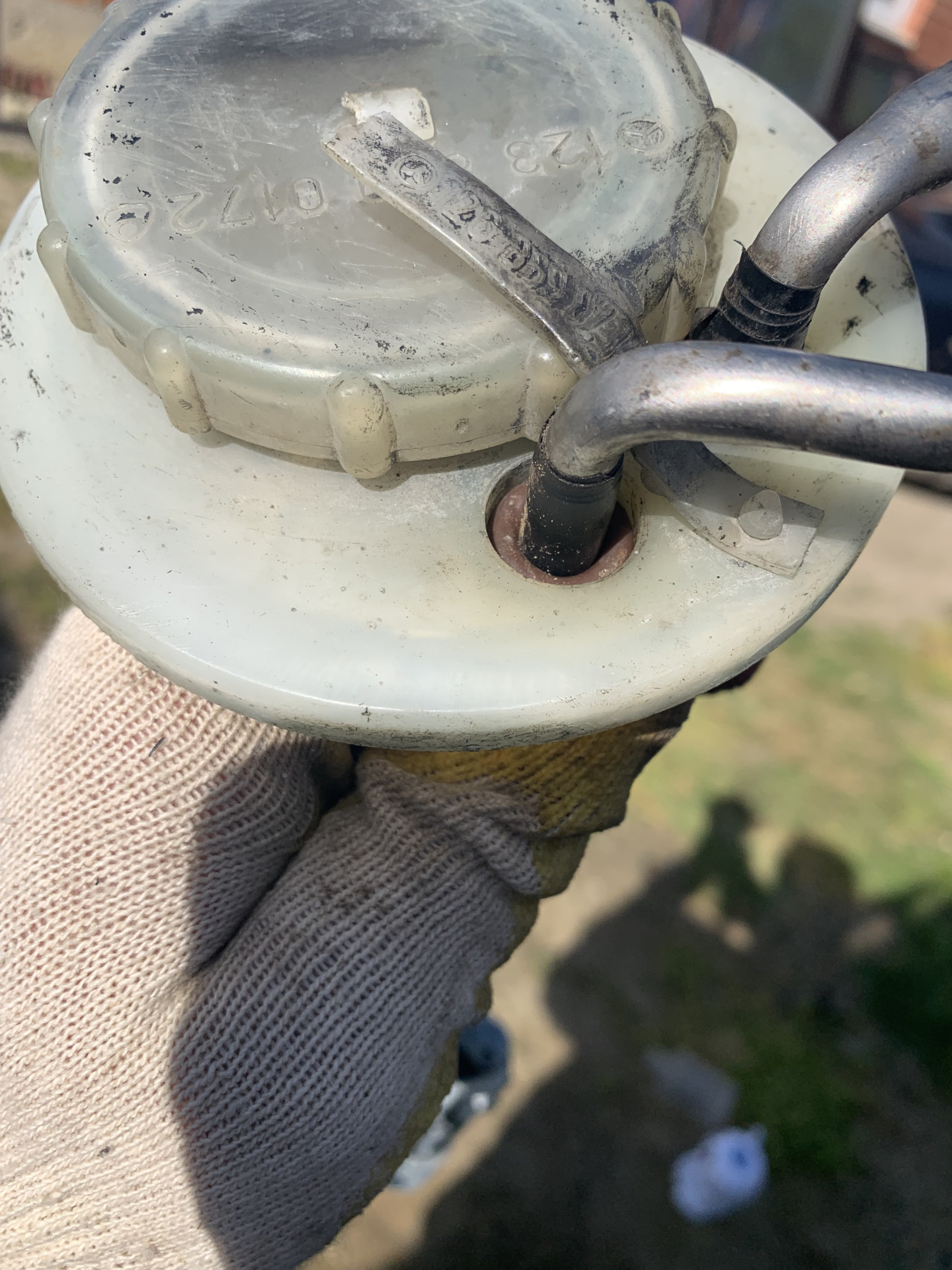

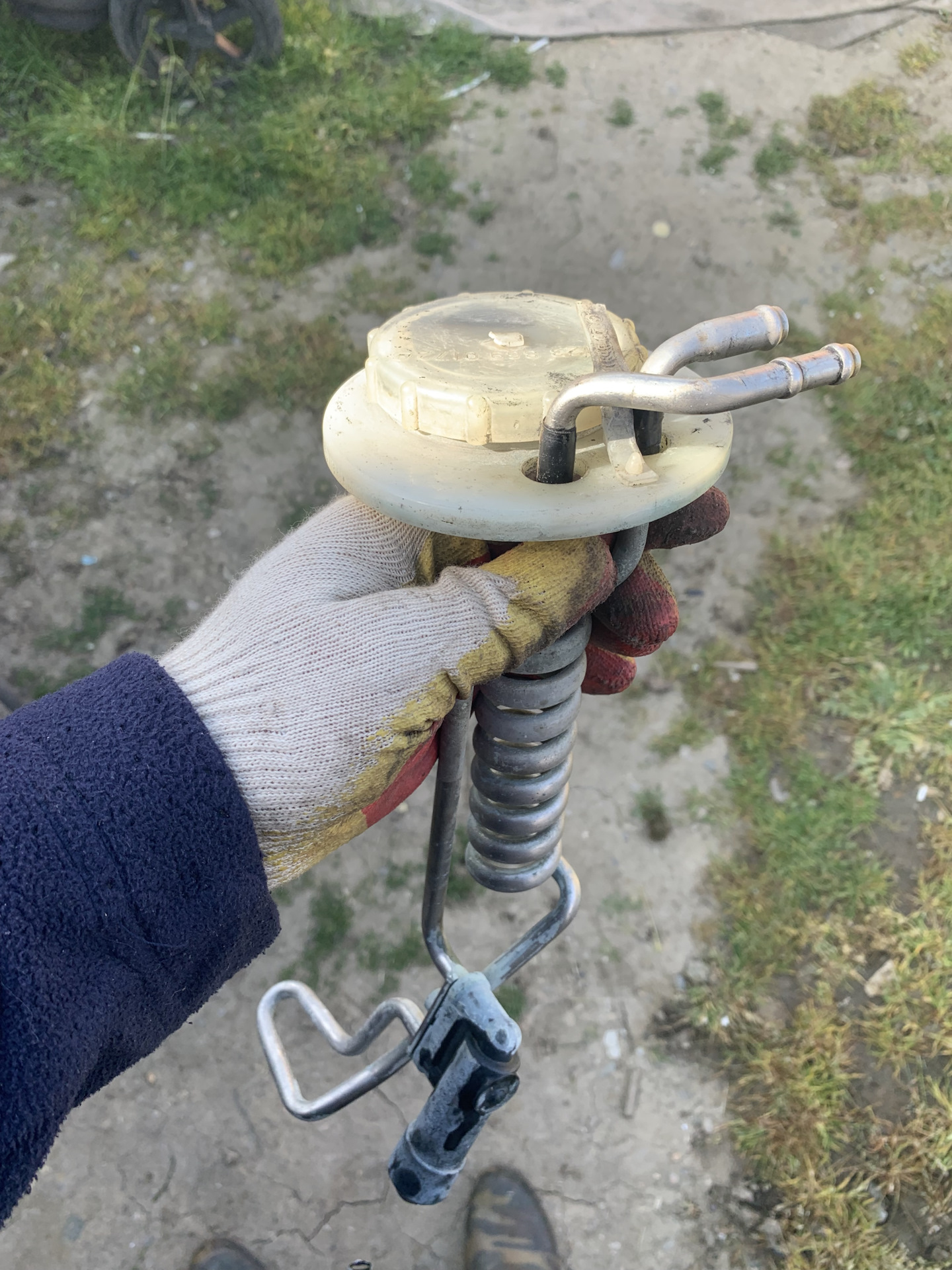

Первое, это бачок омывайки. Обогрев бачка лежит рядом)
Исправляем:

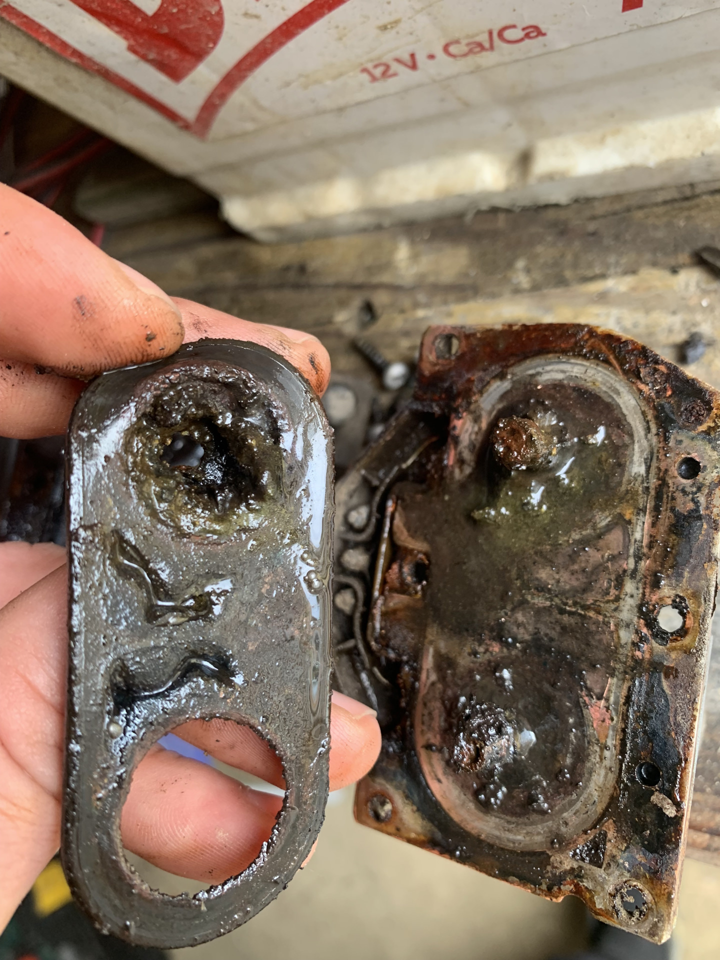

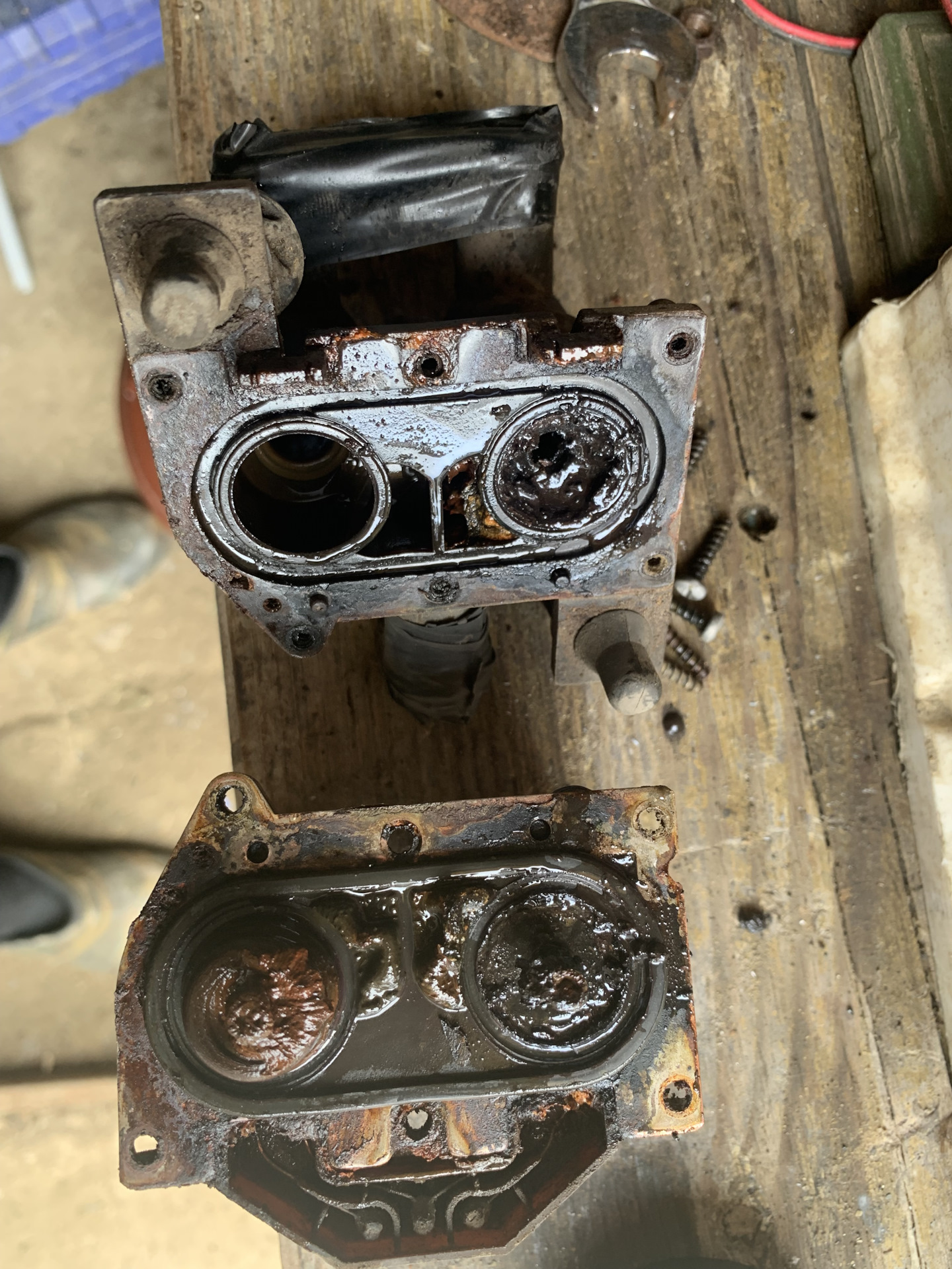

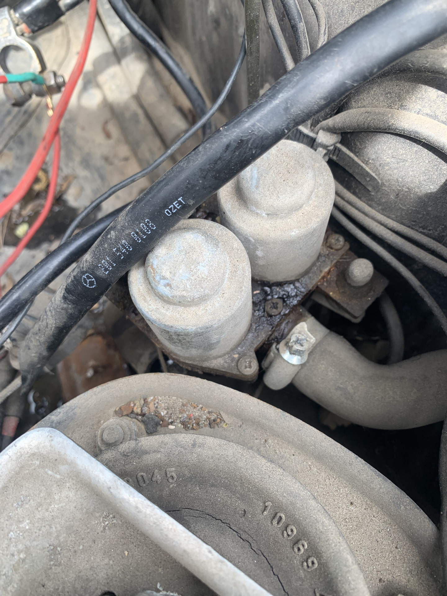

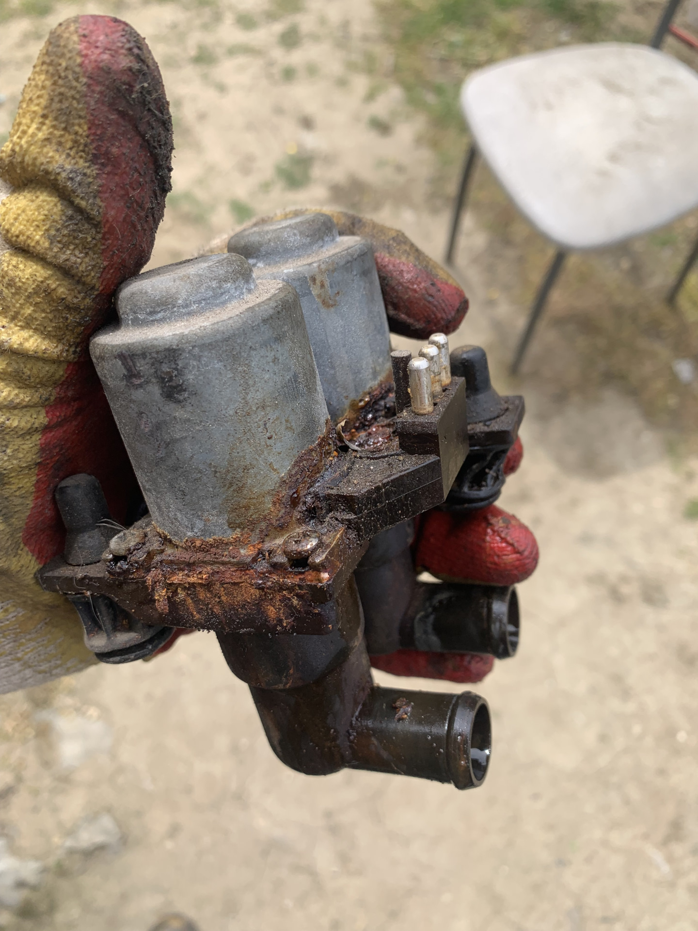

Потекли клапана печки:
К сожалению трупы. Необходимо заменить.
Если у вас есть пишите в лс.

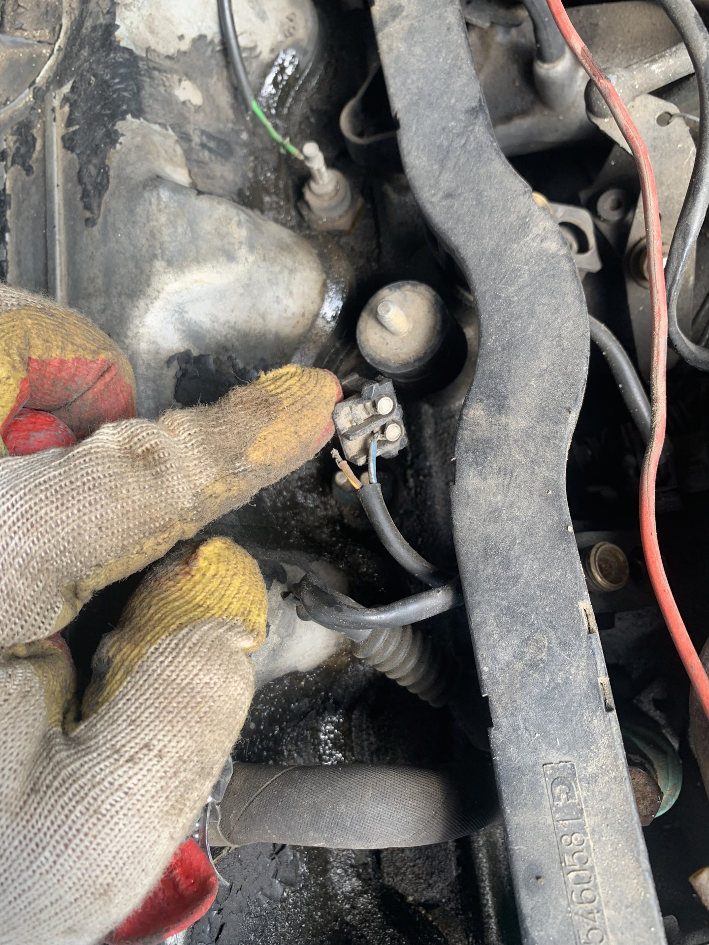

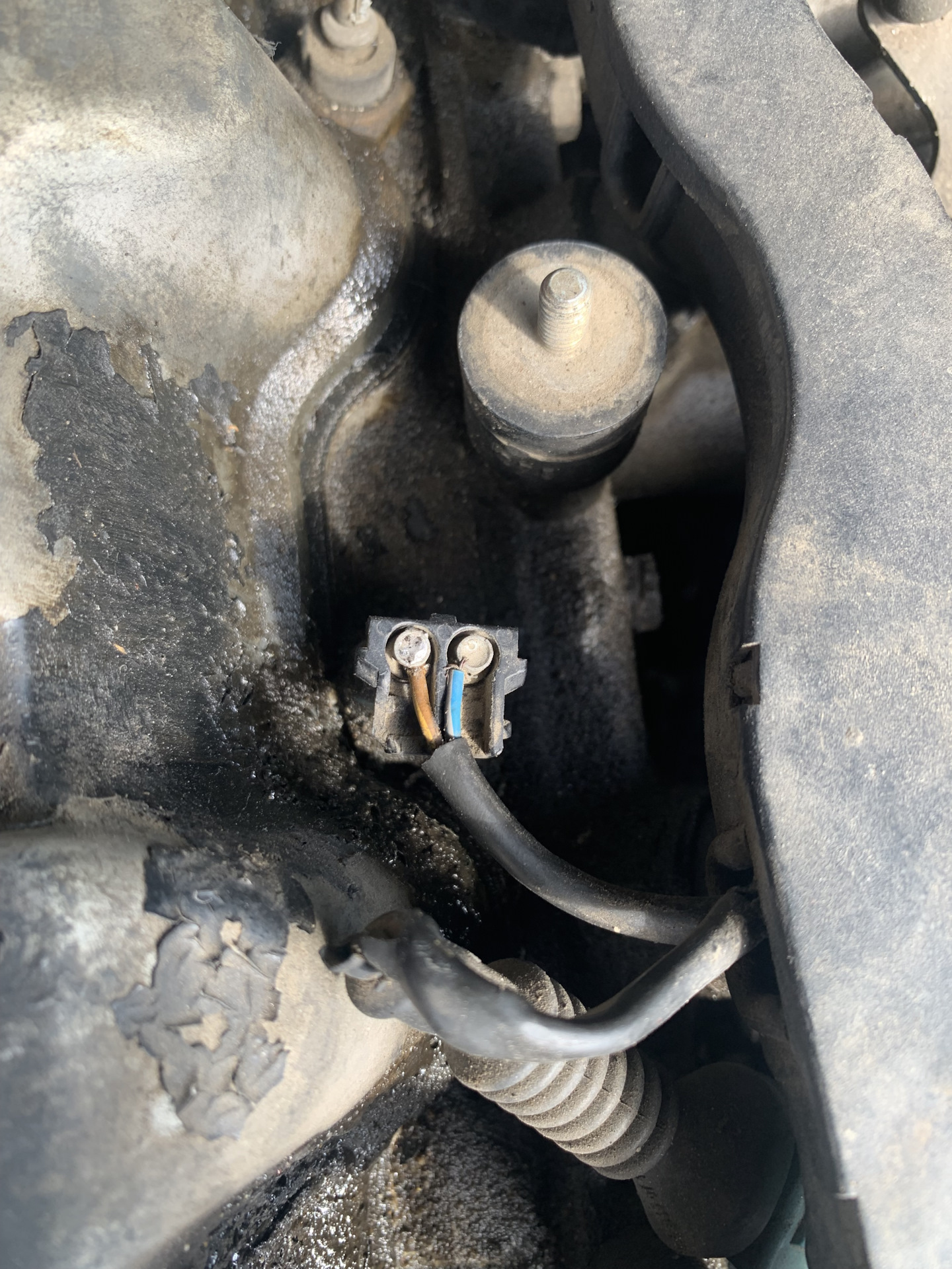

Далее оборван провод с очередного датчика
В целом плодотворно прошел день.
Теперь необходимо найти клапана печки и лямбду.
Продолжение следует))

Мастика — зло. Со временем сохнет и отслаивается, в щели попадает влага и всё в итоге сгнивает под ней.
Я понимаю, что это не на вечно. Раз в два года конечно же нужно делать осмотр.
В следующий раз попробуйте на голый металл, эпоксидный грунт(только обязательно двухкомпонентный) хоть кистью и как полностью высохнет, сверху любая акриловая краска из баллона. Я для себя этот способ давно нашёл и лучше него пока ничего нет.
Спасибо за дельный совет 🤝 вот этим воспользуюсь обязательно.
Лямбду я брал бу оригинал, хотя пишут можно и бош универсальную, но есть мнение, что по расходу оригинал и универсальная имеют существенную разницу. Признаться частно я не заметил этой разницы.
