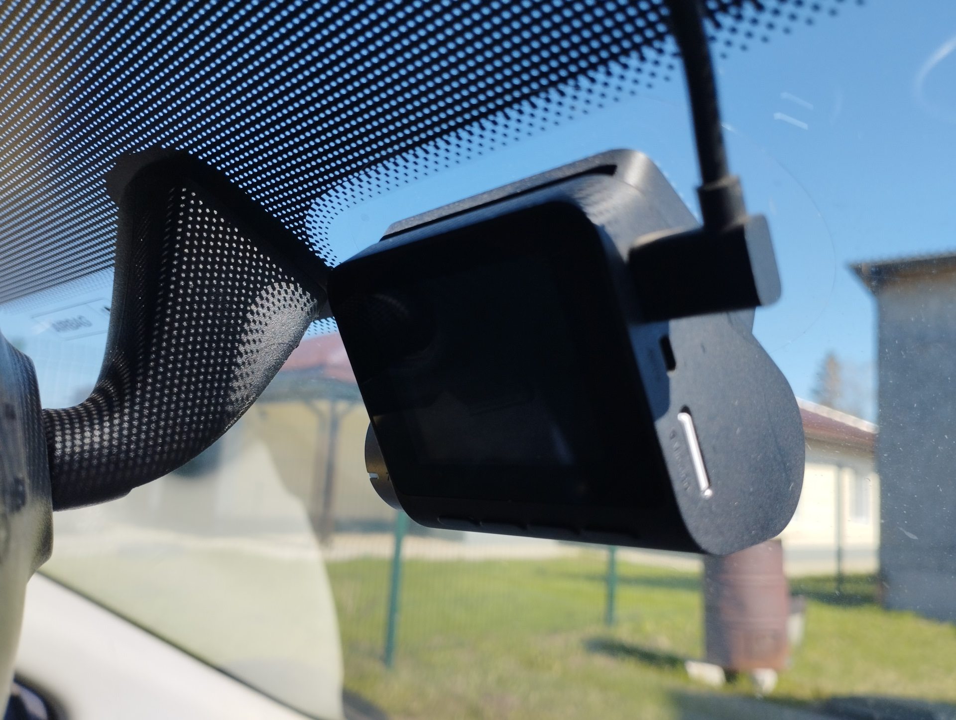

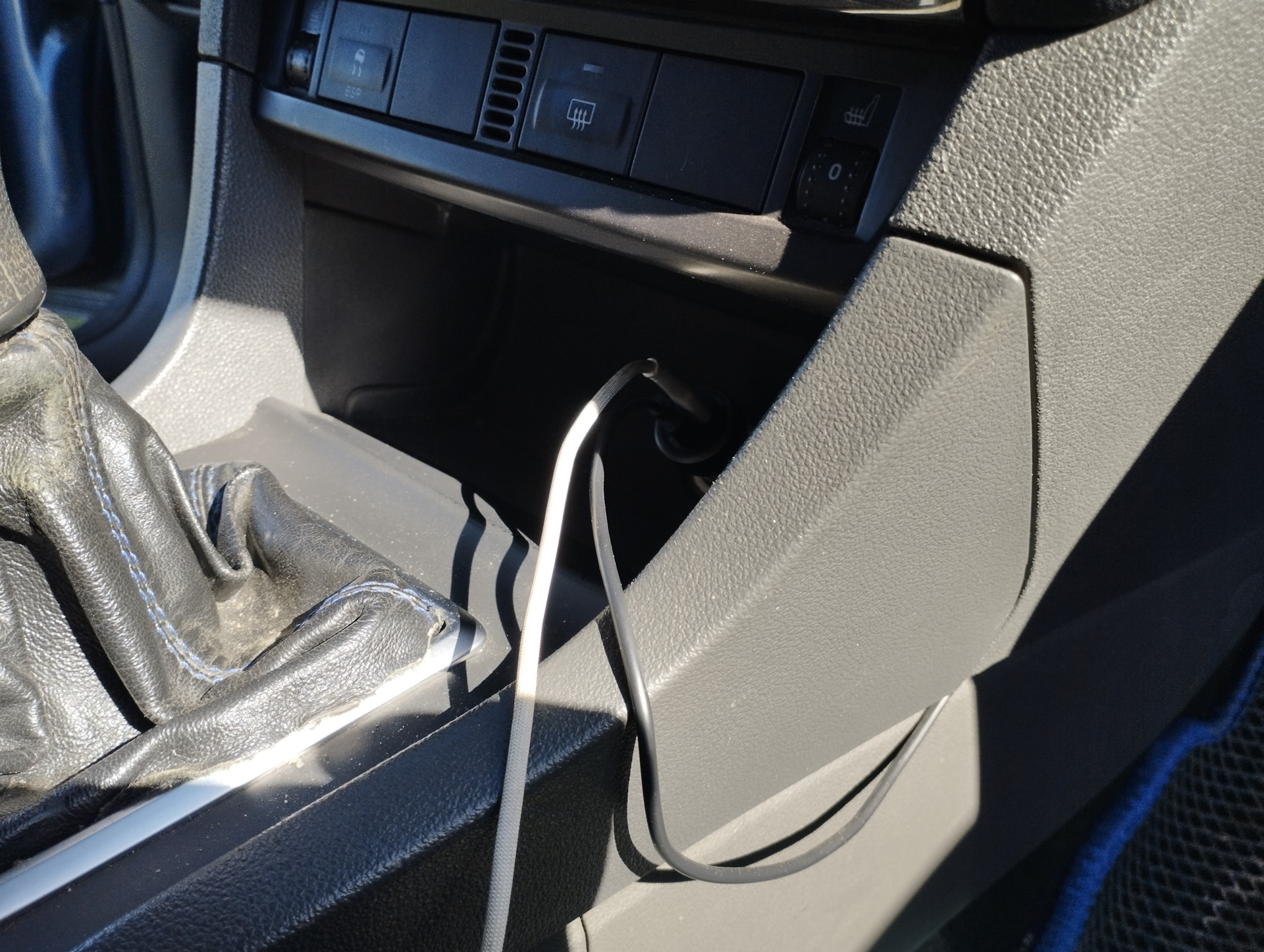

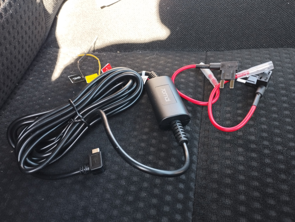

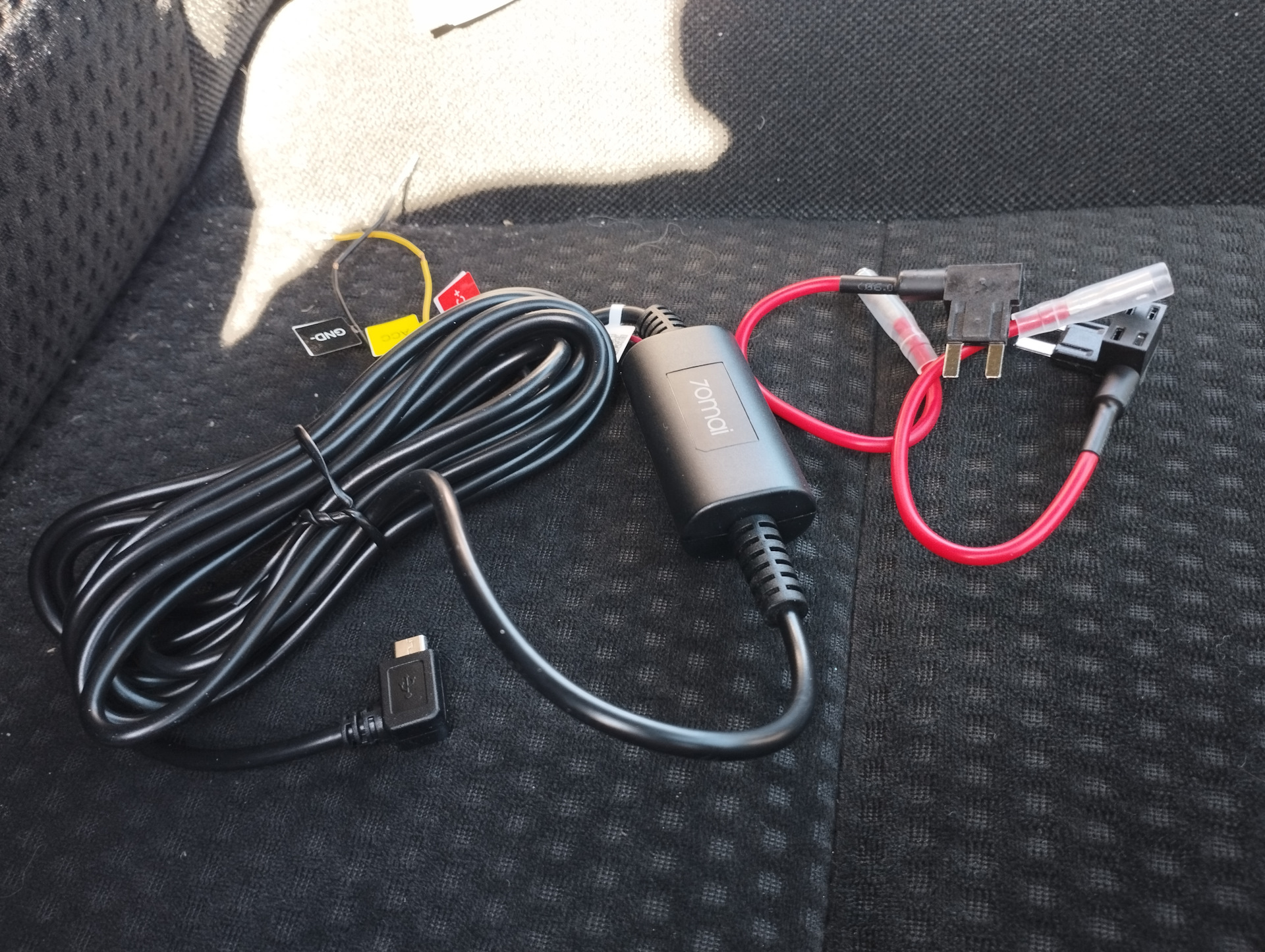

Давно был куплен регистратор 70mai Dash Cam Pro Plus A500S и работал он от USB в прикуривателя, приходилось постоянно втыкать, и провода болтались. Всё хотел купить кит мидрайв, но все руки не доходили. И вот в один день регик стал отключаться после включения, при том, что от обычного юсб шнура работает.
Решил настало то время для покупки и установки кита.
Благо как подключить есть много в интернете. Но мало нюансов, а они есть.

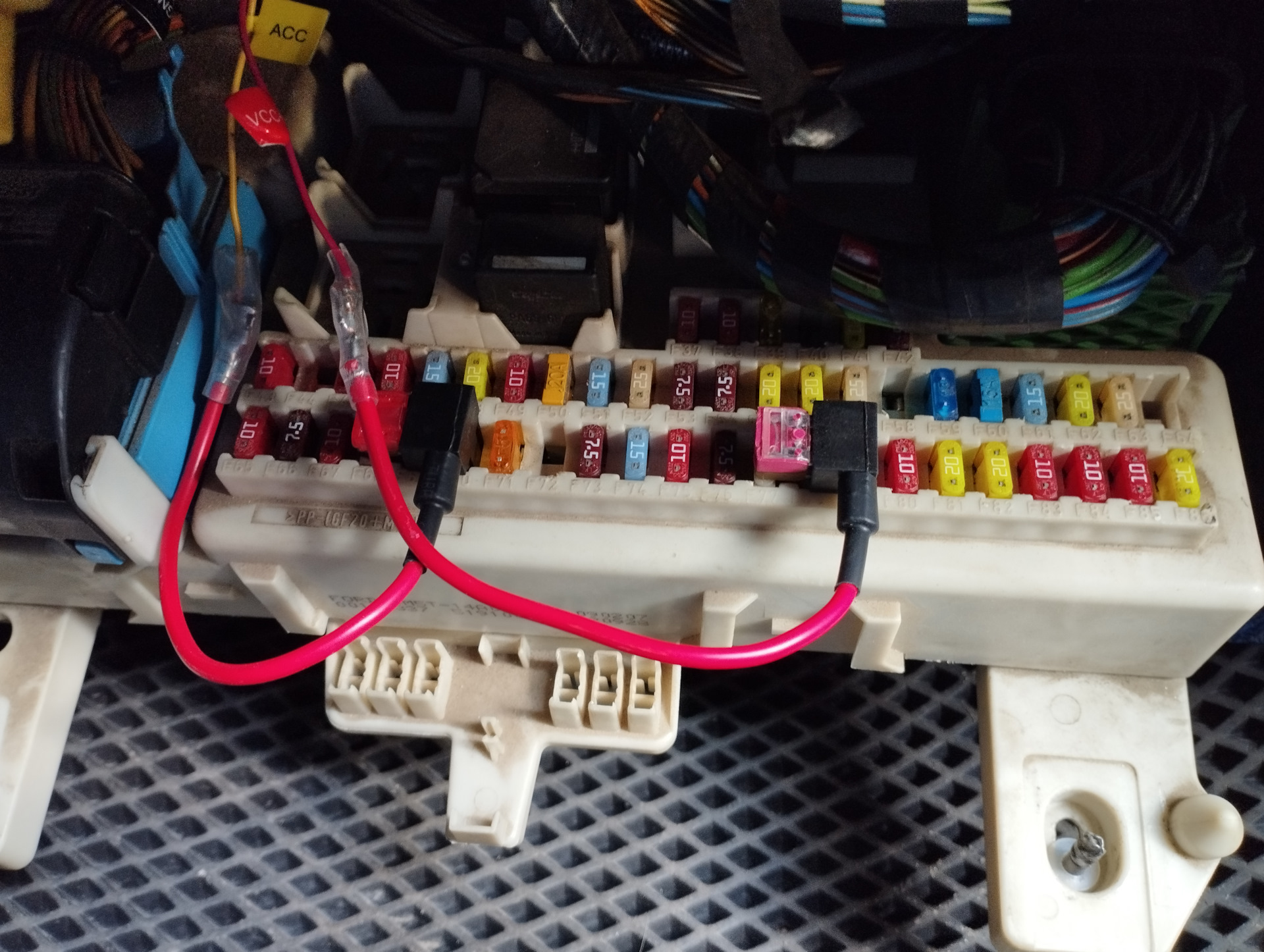

И так куплен был Hardware Kit Midrive и коннекторы разветвители под предохранители мини.
В блоке предохранителей ищем тех кто работает от постоянного плюса и того кто работает от зажигания. В них ищем плюсы. И подключаем в правильной последовательности. На коннекторах плюс на первой ножке. Предохранитель который вытащили втыкаем в коннектор низ, для регика в верх. Черный провод на массу. Подключаем и радуемся всё работает.
Комментарии 4

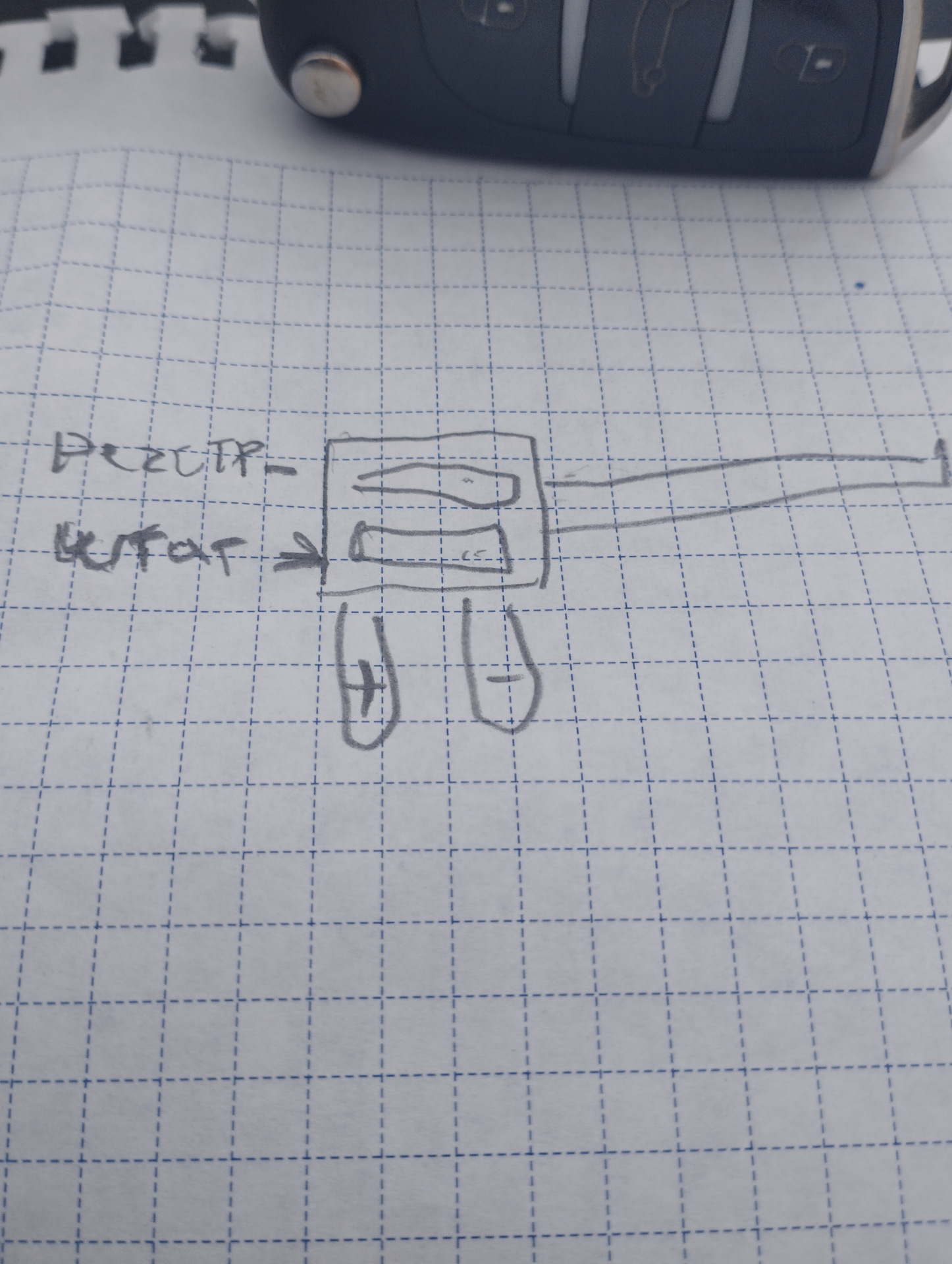

Жаль схематично картинок нет, что именно от куда и куда. 🙂
Добавил схему.
Я добавлял в 70 разъем жёлтый провод, в 79 красный.
А в 79 постоянный плюс? Просто наша электрика засыпает от 20 до 30 минут. И плюс пропадает.
Проверю, Если среагирует ли регистратор, на меня после работы.
