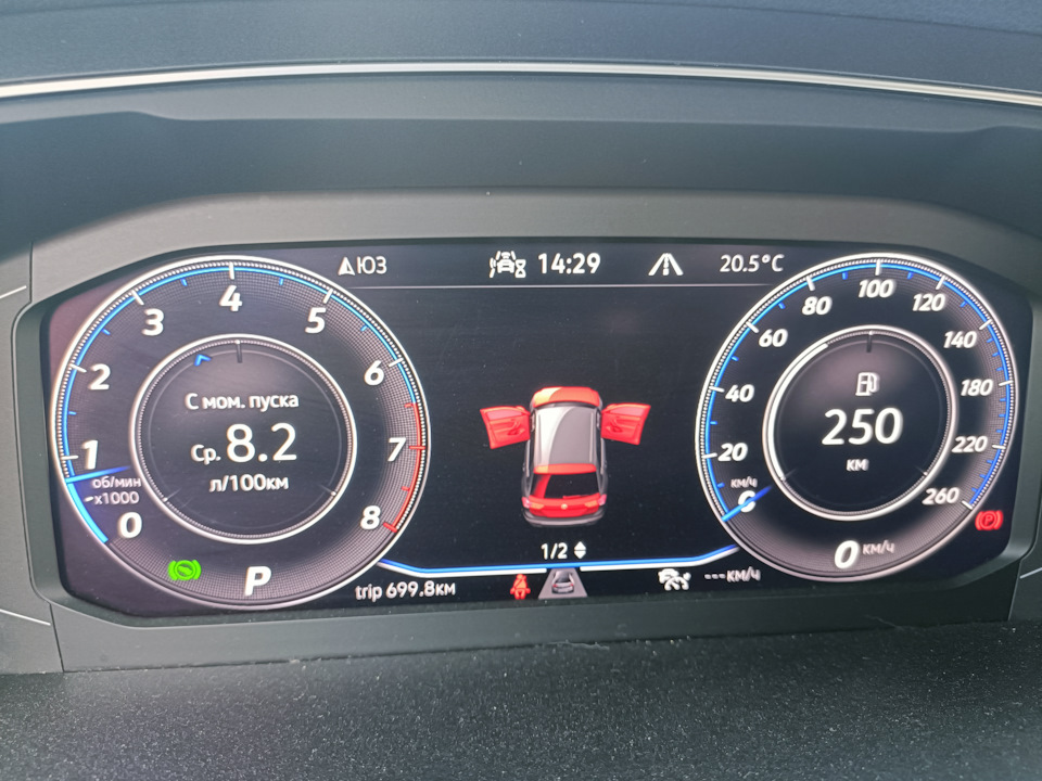

Наверное ничего в этом всем особенного нет, но… Полагаю, большинство ВАГоводов проходят через это. После прошивки Эра-Глонасс, в руках все так же лежит OBD-сканер, а на телефоне уже установлен CarScaner. Любопытство берёт верх над разумом и я полез во вкладку "Кодирование и сервис". Первым делом, было любопытно увидеть, какие виды приборных панелей зашиты в блок.
Так же забавно было увидеть, что приборную панель можно прошить и до 280 км/ч, и до 300 км/ч.

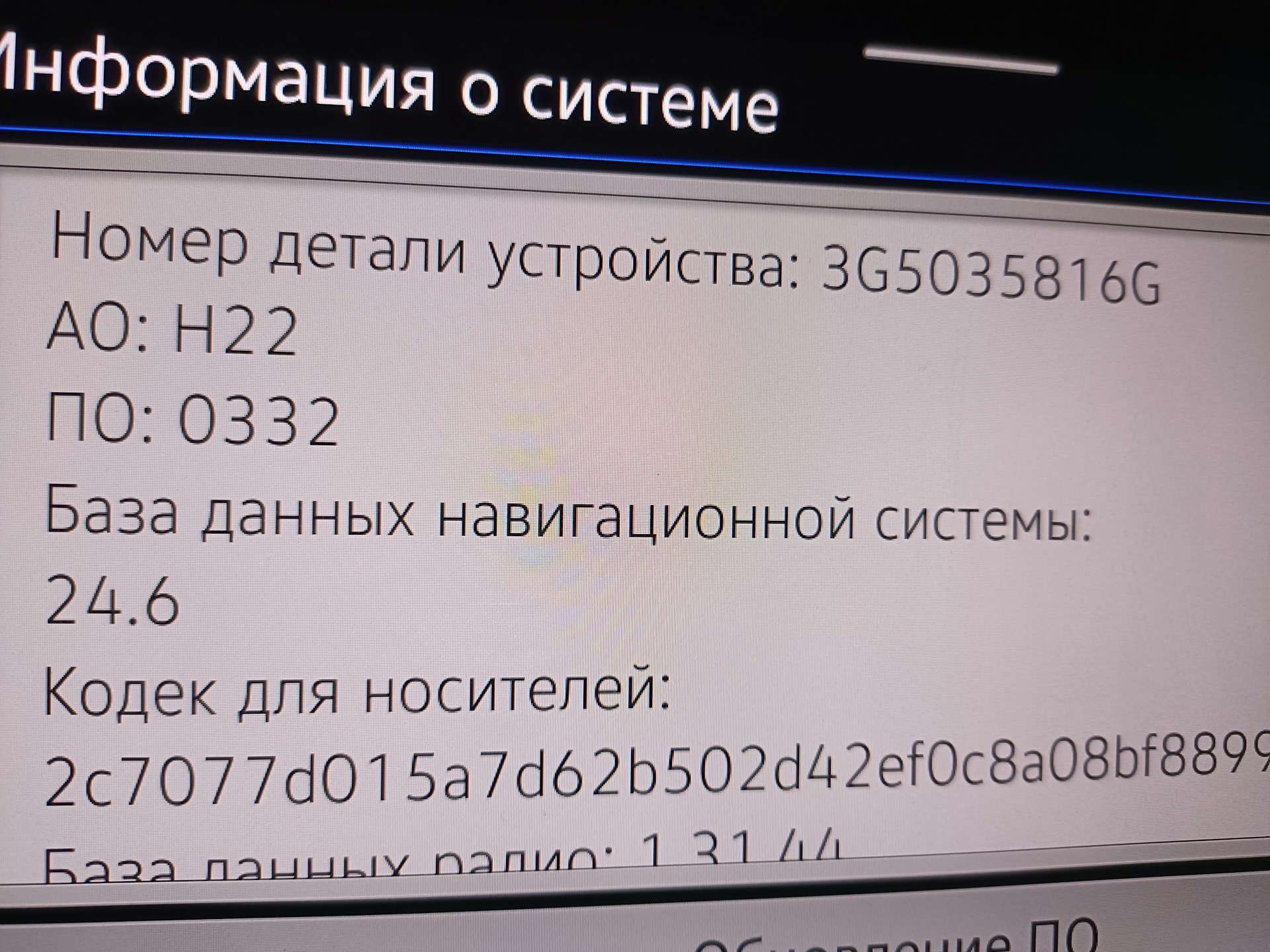

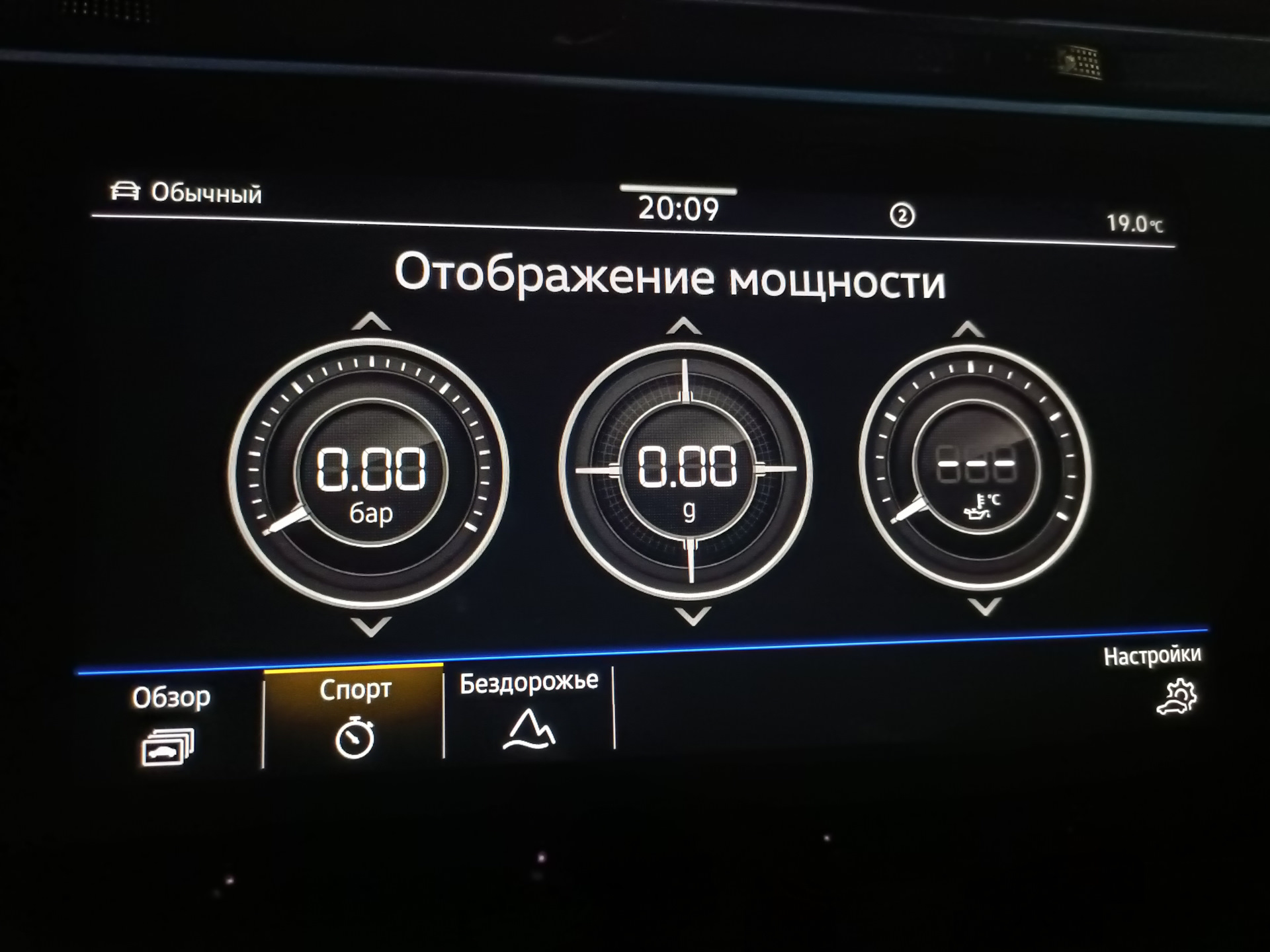

НУ а далее долго отгонял от себя идею… Категорически не хотелось лезть глубоко, но… Свербит. Захотелось Спорт-Монитор на мультимедии. Информация максимально разжевана в статьях avissi и Skodavod855, за что им огромная благодарность. Для реализации наверняка, надо сделать два действия.
Первый этап — обновление прошивки MIB. Максимально подробная и понятная инструкция.
Обновление заняло порядочное время, около 40 минут.
Произошло ли какие-то глобальные изменения при этом в устройстве? Да кто ж может знать, насколько понял, информации, что менялось с каждой новой версией ПО на устройство, в свободном доступе нет.
Второй этап — собственно активация наборов SWAP. Инструкция по установке патча.
В процессе установки патча, возникли проблемы по поиску Vehicle Component Registration Number (VCRN). Как оказалось, я не первый столкнулся с этим и решение есть через длинное кодирование.
Все остальное работает штатно.
