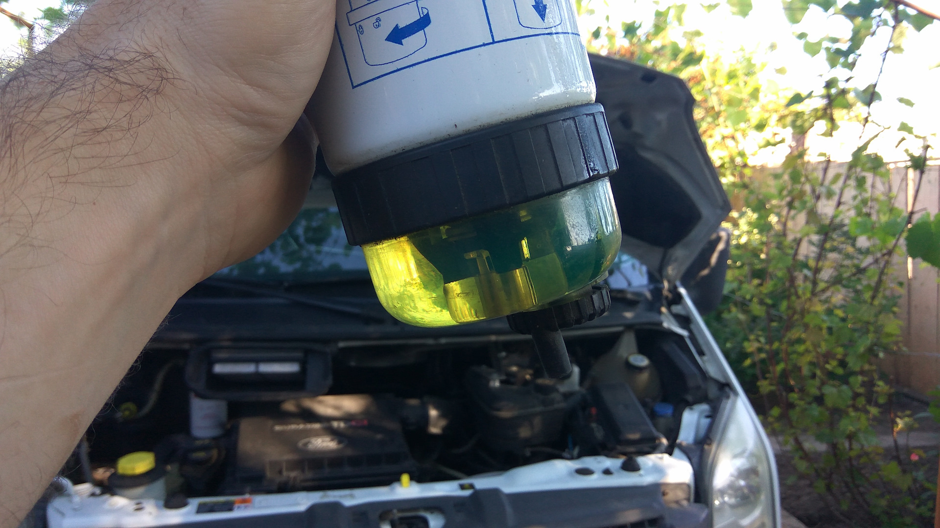

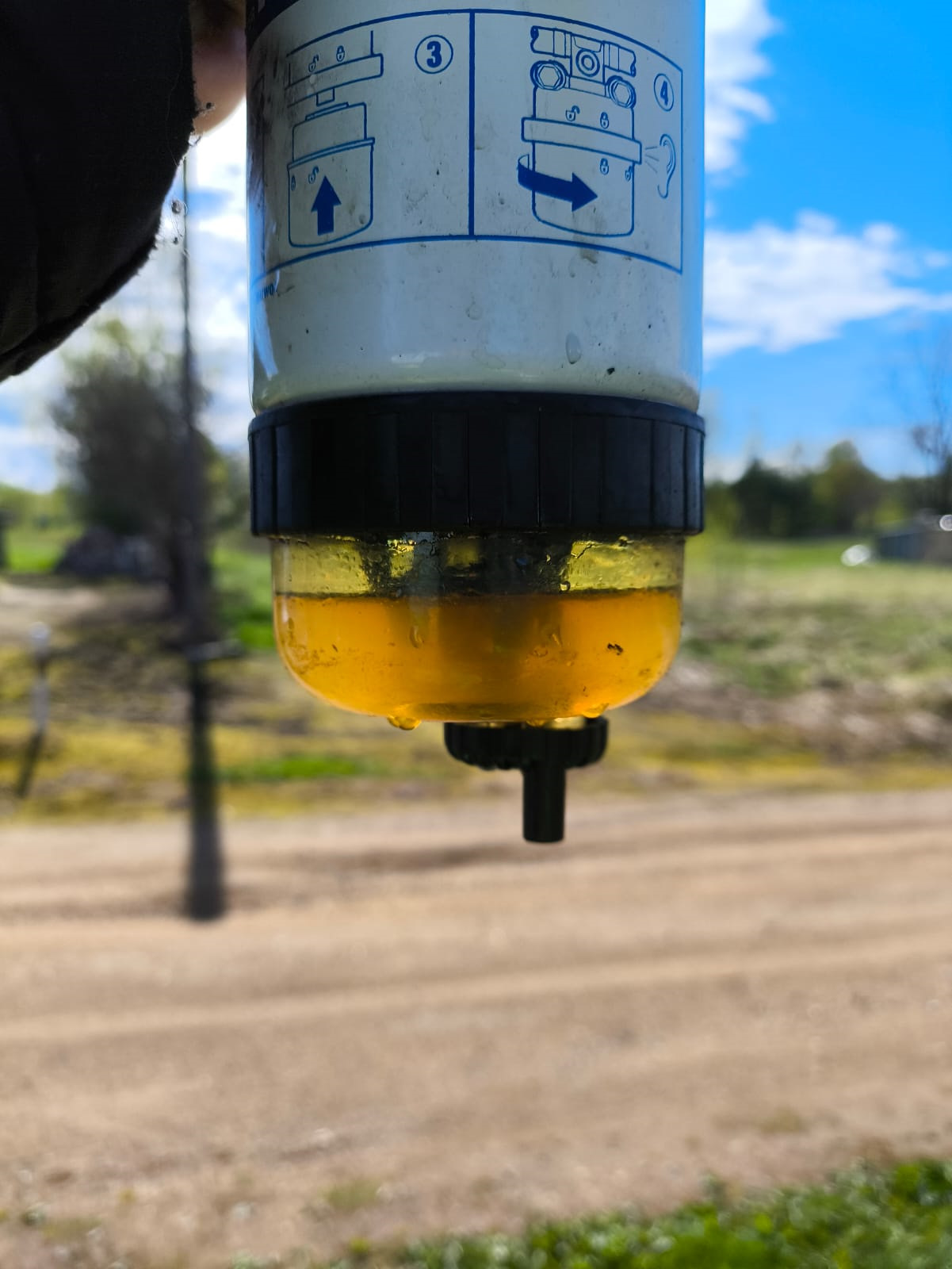

Давно не лазил под капот, а тут дожди, незамерзайка в бачке закончилась пора бы и на воду перейти. Отрыл капот и обратил внимание на отстойник топливного фильтра. Какой-то он стал коричневый. Протёр его от пыли и вправду коричневый.
Благо есть запас фильтров, быстро всё открутил, разобрал, промыл, собрал всё обратно, прикрутил к новому фильтру и установил всё на место.

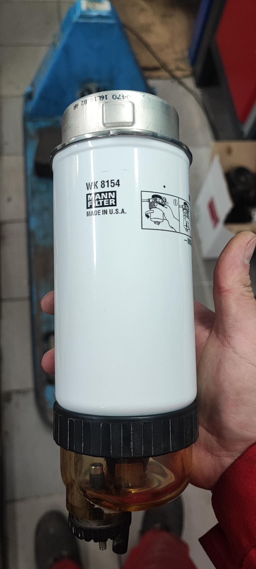

Запчасти на фото: WK8154, 0148620001
Старый конечно же распилил.

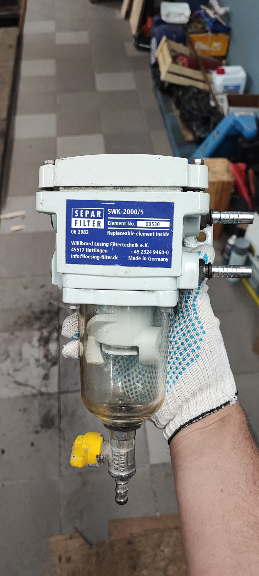

Не хватает времени. Есть оригинальный separ, но некогда заняться машиной, установить его.

Где вы заправляетесь? Я установил 5 лет назад сепаратор и ни разу его не сливал и не мыл. Как была чистая колба так и до сих пор чистая.
Роснефть, пару раз был Лукойл и в основном из канистры.
Если заправляешься на одной и той же лучше её сменить. Либо заправлялся во время слива бензовоза или сразу после слива.
В любом случае я из за Роснефти и поставил сепаратор, но больше такого не было, я стал осторожнее. Да и последнии 2 года я сменил азс, я на Танеко езжу.
Один раз заправился прямо после слива бензовозовоза сразу в бак😭
На Роснефти сейчас во время слива не перекрывают продажу топлива, на редких станциях, потеря прибыли. Вот и делай выводы. Спрашивай что сливают если без стоит и не знаешь как определить дизель или бензин по цистерне. А муть на дне танков всегда имеется и поднимается при сливе. Нужно пару часов чтобы успокоилось всё.
Закрывают. Я ещё ждал стоял пока он сольётся и как только слился я заправился

JCB 32/925708
Это на родной фильтр или фильтр тоже не родной?
Фильтр от транзита 2000-2006, колба от JCB.
Отличие по годам:
2006-2006 фильтрующий элемент 2 микрона
2006-2013 фильтрующий элемент 5 микрон

На родной. Снизу жёлтая пробка откручивается и вот эта колба навинчивается.

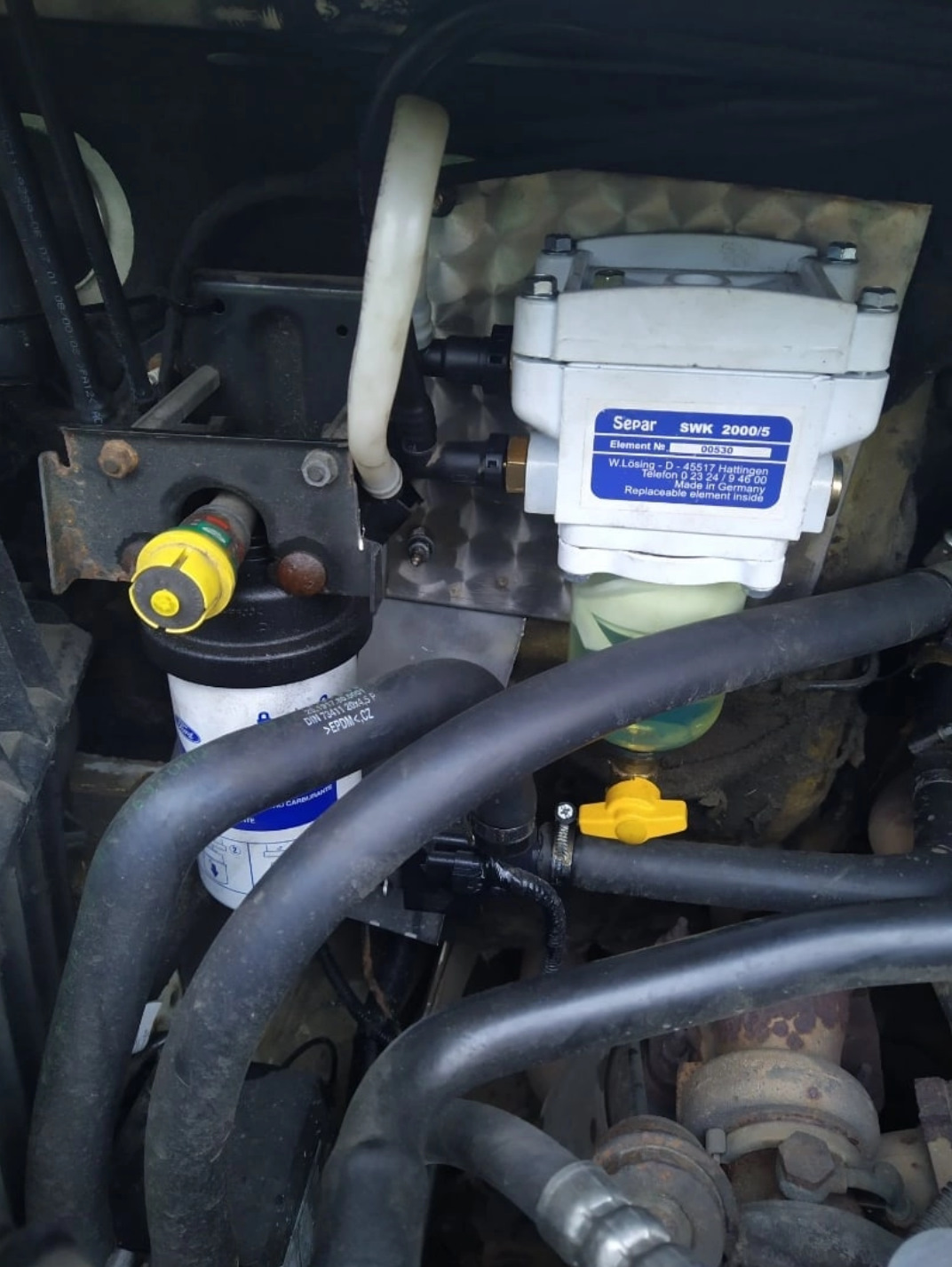

Лучше сепаратор поставь.
Да я бы поставил… Это у вас на переднем приводе кухонный гарнитур под капот можно поставить… А у нас места поменьше. 😁
Место для него есть. Рядом с штатным фильтром. Делаешь кронштейн из пластины и ставишь.

Я у китайских друзей покупал. Правда, уже несколько лет прошли. Наколхозил ещё датчик наличие воды www.drive2.ru/l/583448149771705090/
Фото специально для prokmax
Нафига мне сепаратор действительно 😁
Нужен, есть, обслужен, времени нет им заняться
