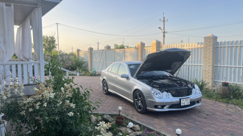

Если бы меня сейчас спросили с чего начать доработки по увеличению мощности М113, я бы однозначно ответил — с коллекторов. Кто думает или не знает, есть с ли с этого приход, поверьте он есть и еще какой. Может быть я такой эмоциональный, но машина стала эластичнее, гораздо лучше реагирует на газ, ушел затуп. Основной ощутимый приход чувствуется на дисциплине 100-200. По опытным заверениям можно скинуть 1 секунду, я чувствовал своей задницей как машина существенно динамичнее стала ехать и крутиться.
Вчера ради интереса нажал в пол проверить максималку, машина достаточно легко набрала 255 км/ч (дальше дорога кончилась), ранее она с горки набирала тяжело 240+.
Звук выхлопа стал гораздо сочнее и чуть громче, более объемный и породистый, блин, какой же кайф. И, кстати, прошел легкий звон который иногда появлялся при нажатии в пол.
Коллектора заказывал у Альберта в Грозном, монтаж производил он же, могу только порекомендовать как профессионала. В 9:00 утра привез, в 17:00 забрал.
Альберту большое спасибо за гостеприимство и то творчество, которым он занимается радуя нас такими приятными вещами которые можно прикрутить к нашим машинам и получать удовольствие.
Дальше по планам чуть прикатаю машину, пусть адаптируется, думаю, что поедет еще лучше и буду искать валы от 5,5 AMG. После их установки прошивка и более к мотору вопросов иметь больше не буду. По прикидкам должно получится 380-400 сил, естественно замер сделаю на стенде по итогу.
