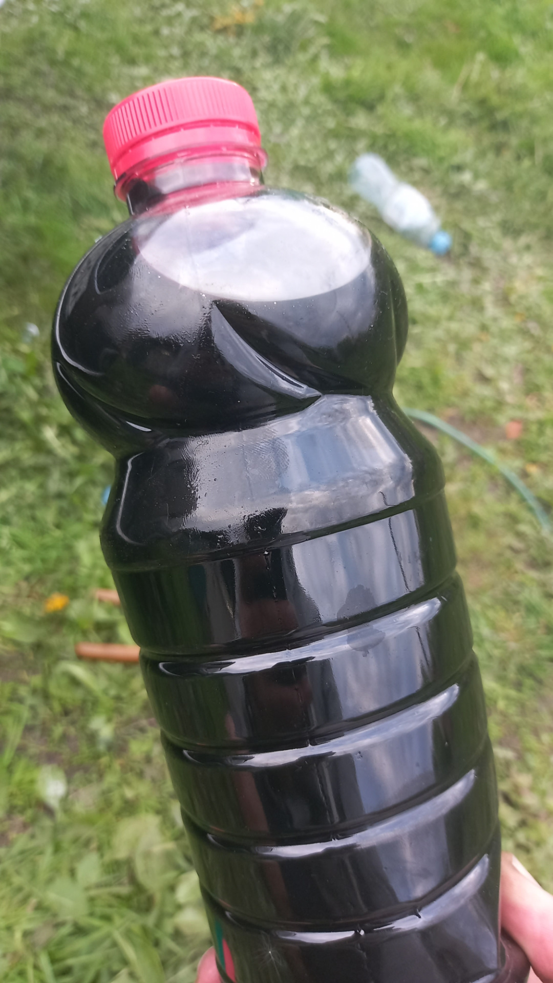

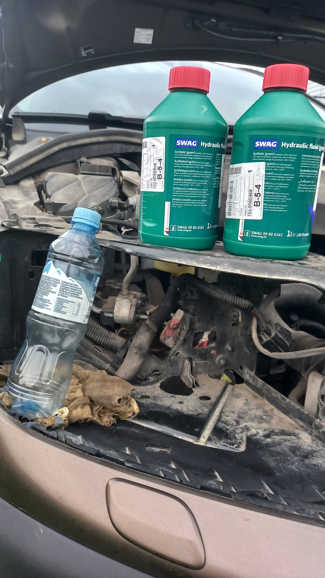

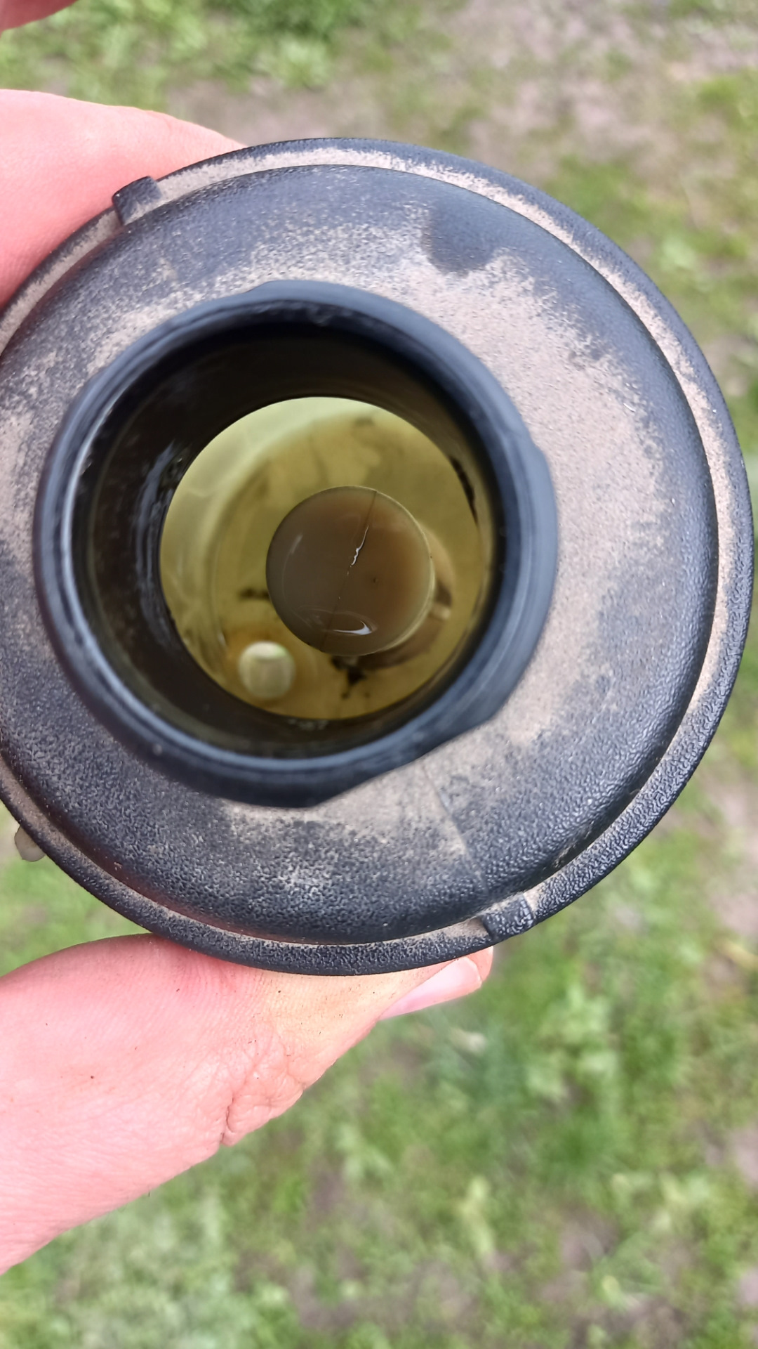

Выбрал жижу Swag 99 90 6161. Бачек помыл очистителем карбюратора.
Хорошо взял две бутылки, после первой как то уж очень тёмная шла ещё. И даже после второй ещё не идеально чистая. Видимо не меняли её там очень давно…
Руль после этого стал крутиться заметно легче.

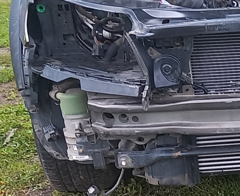

А у вас гур насос или уже эгур?
Электрогидравлическая рейка. А насос он и в Африке насос я так полагаю
Не ну бывает насос на моторе от шкива крутит, а есть тот что в бампере от липиздричества😃
У меня только один вопрос, вы качали рулем жижу, насос работал от мотора или от электричества😃
Рулём качал. Насос обычный от шкива, заводил движок

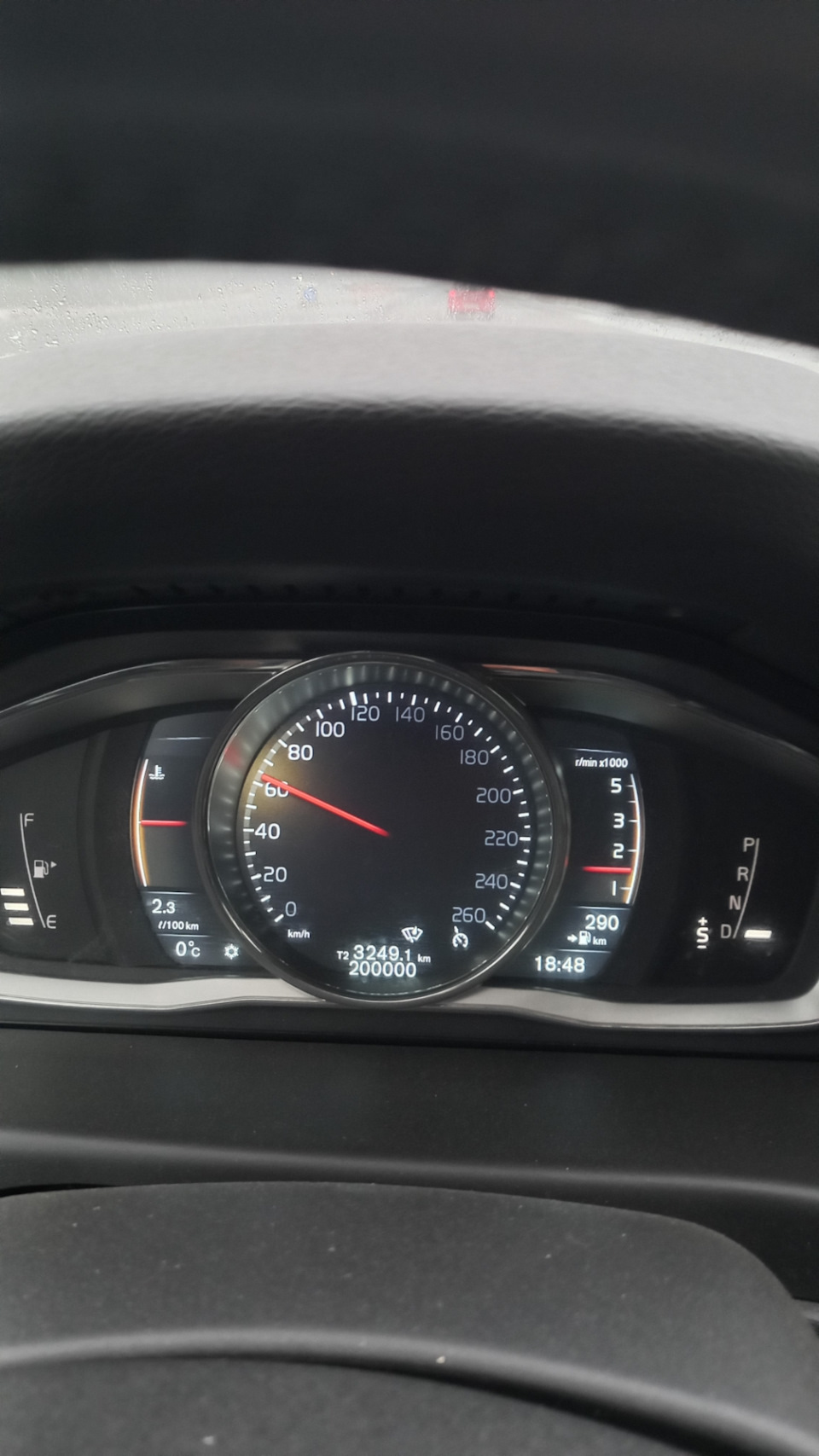

Всё, вопросов больше не имею. Просто смотрю панель приборов уже не сова, значит посовременнее, а выходит что насос стоит старого образца. Я то менял просто методом откачки. У меня в бампере насос.
Наконец снял бампер для мойки радиаторов, и да стоит насос под ним, даже и не знал про эту приблуду на моей машине.
Ух, вот это цвет:)!
Было бы полезно, если расписали бы как снимать бачок и как производить промывку)
Думал тут все уже расписано давно, поэтомурешил не расписывать.

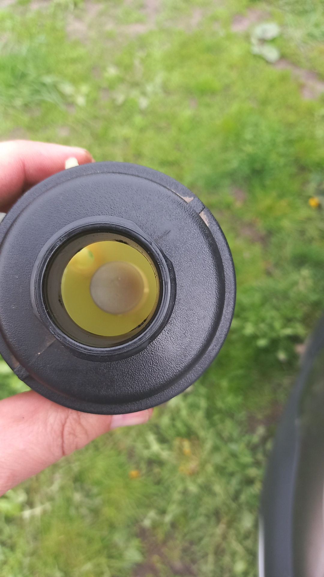

Вкратце: Для удобства снял фару, бачек держится на обычной скобе, отвёрткой легко снимается.
Далее откачать шприцем все что в бачке, снять обратку — там быстросъем, трубка подачи на зажимном хомуте.
Снимаем, моем, подсоединяем трубку подачи (толстая), тонкое отверстие (для обратки) в бачке затыкаем, ставим на место, трубку обратки в бутылку.
Заливаем полный бачек новой жижи и крутим руль туда сюда до упора. Смотрим цвет того что слилось в бутылку, если не устраивает, повторяем пока не понравится.
Когда понравится, желательно завести двигатель на 2-3 сек чтоб из насоса старую выгнать.
После этого подсоединяем штуцер обратки (пока бачек пустой), и потом уже заливаем. Заводим, крутился руль туда сюда, чтоб воздух выгнать, после чего уже доливаем до уровня.
Все, вы потрясающий! Можно гордится собой!
П.С. Тряпок мало не бывает.
